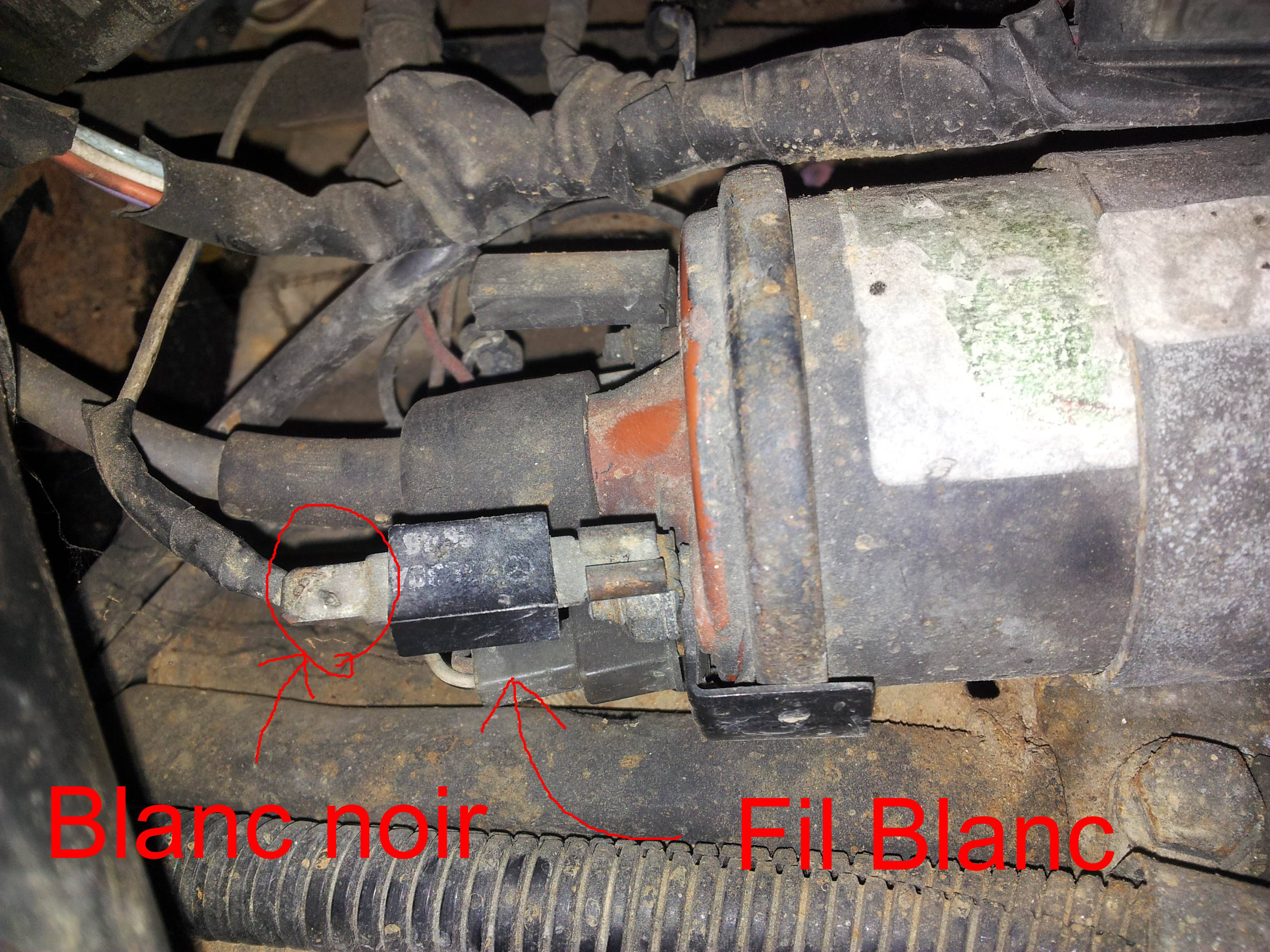

c'est ça la bobine? j'ai pas de fil blanc ou noir et blanc, est ce que je peux tester la causse en bas?

je pense que le fils blanc c'est celui qui remonte...

Re: Range v8 gpl 1989 ne démarre plus
C'est bien la bobine...
Le blanc c'est le fil en dessous, il est juste gainé en noir sur un petit bout, par contre il te manque le fil blanc noir sur la résistance (petit carré noir avec une fiche de chaque coté) Et la cosse a besoin d'être nettoyée!! :roll:
Ne surtout pas supprimer cette résistance, sinon l'ECU crame rapidement! :sm2:

merci pour le schéma car c'était pas le bon blanc pour moi, je visais celui qui part de la résistance...
je dois débrancher l'autre fil blanc pour tester la bobine?
Tu peux tester la résistance de la bobine en débranchant tous les fils, mais je ne sais pas combien tu dois trouver, pas une grande valeur en tout cas! sinon tu peux débrancher juste le blanc et vérifier que tu as un +12v qui y arrive quand tu as le contact moteur.
