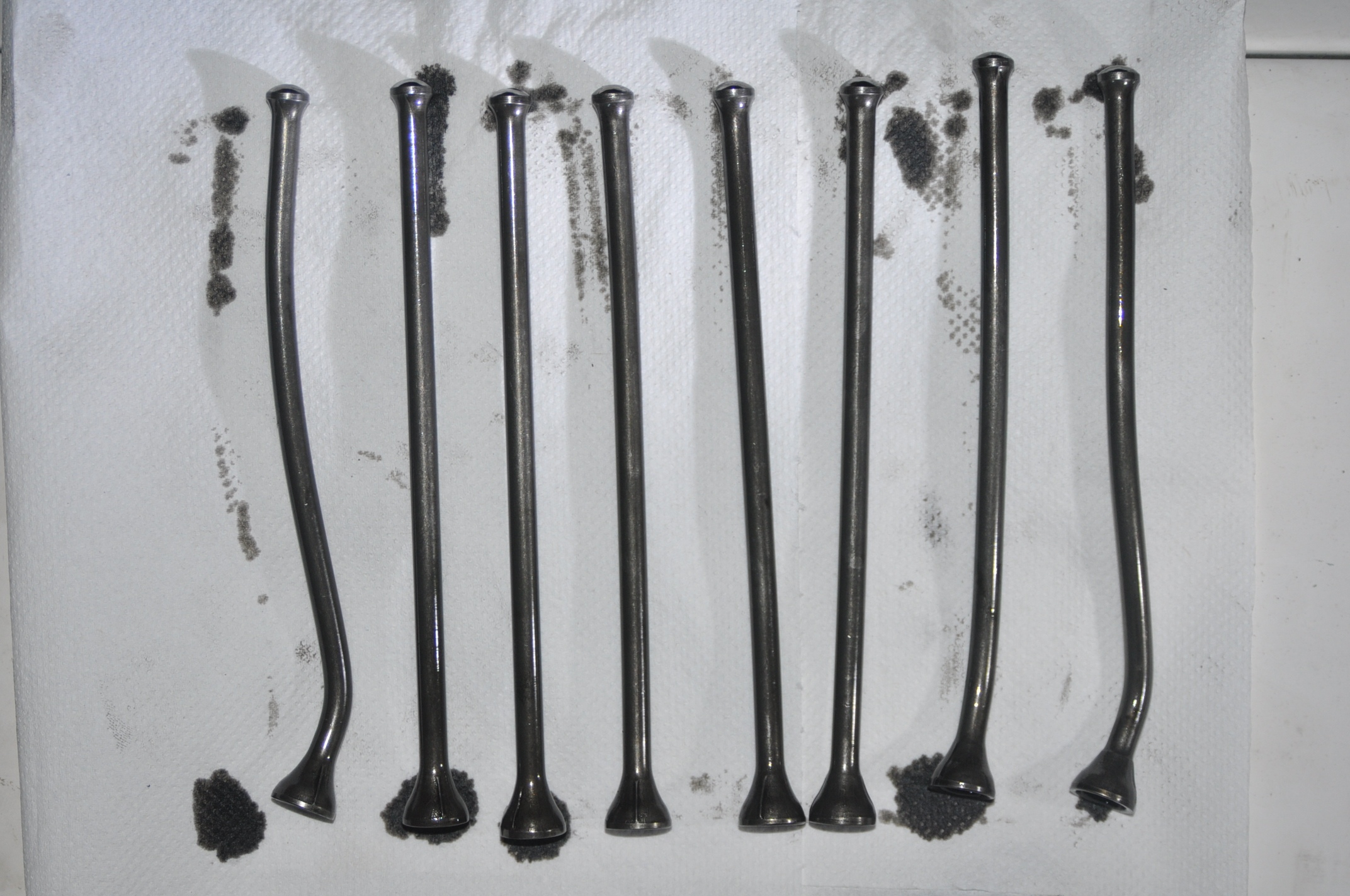

les tiges de culbuteur;
des culbuteurs eux même;
coulissement et hauteur des soupapes;

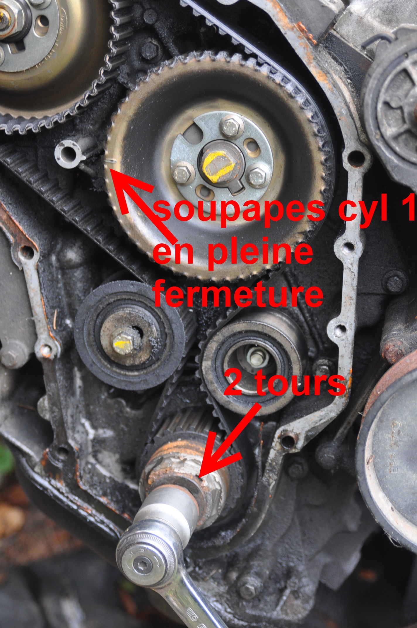

penser aussi a deux tours de vilebrequin pour un tour d'arbre à cames et de poulie de pompe à injection. Donc il faut être sur le bon tour de vilebrequin pour que le Point Mort Haut soit bien celui qui correspond aux repères des deux autre poulies.
Celui qui correspond est a la fin de l’échappement et au début de l'admission, c'est à dire quand les soupapes du cylindre N° 4 sont en bascule, et celles du cylindre N°1 en pleine fermeture.
Lis ça: help please!!!...aide sur 300 tdi
Si tu remets juste les deux dernières tiges en place, sans la rampe,a l'approche du repère de la poulie d'arbre à cames, tu dois voir la tige de culbuteur de l'échappement finir descendre et lorsque tu passe le repère de PMH tu dois voir la tige de l'admission commencer à monter, ça c'est la " bascule" a repérer sur le cylindre N°4.
Sur le volant moteur, il y a une encoche que tu peux voir par le trou du passage de gué sur le carter d'embrayage, qui correspond à la bonne position du vilebrequin clavette verticale.

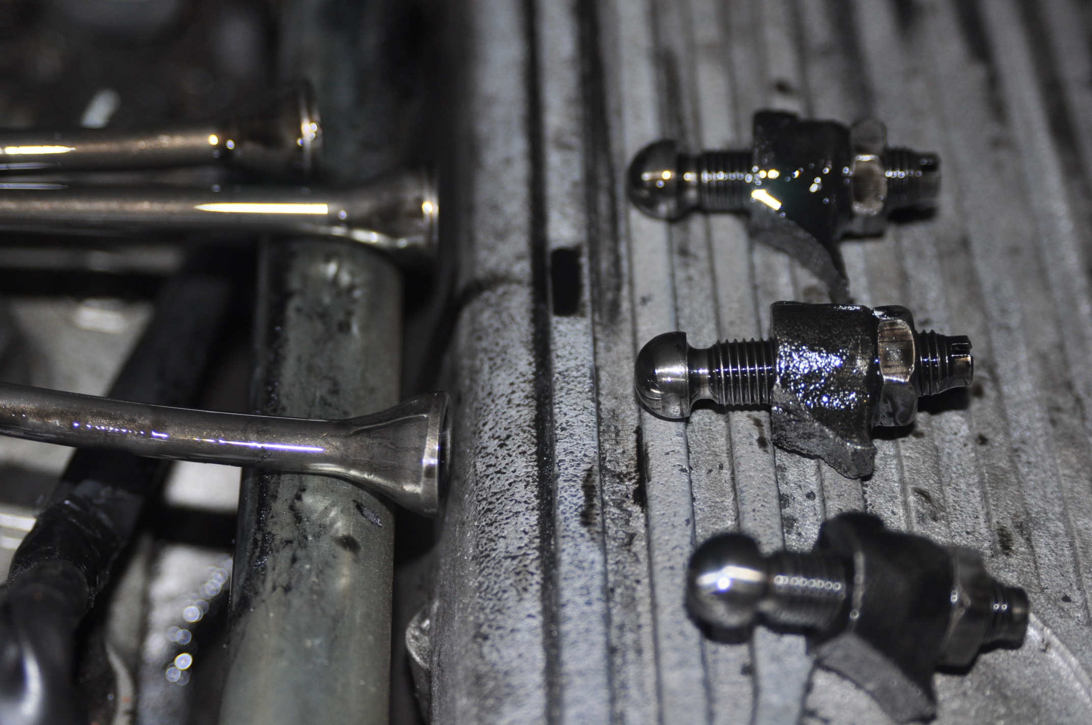

Peux tu nous mettre quelque photo de la casse?

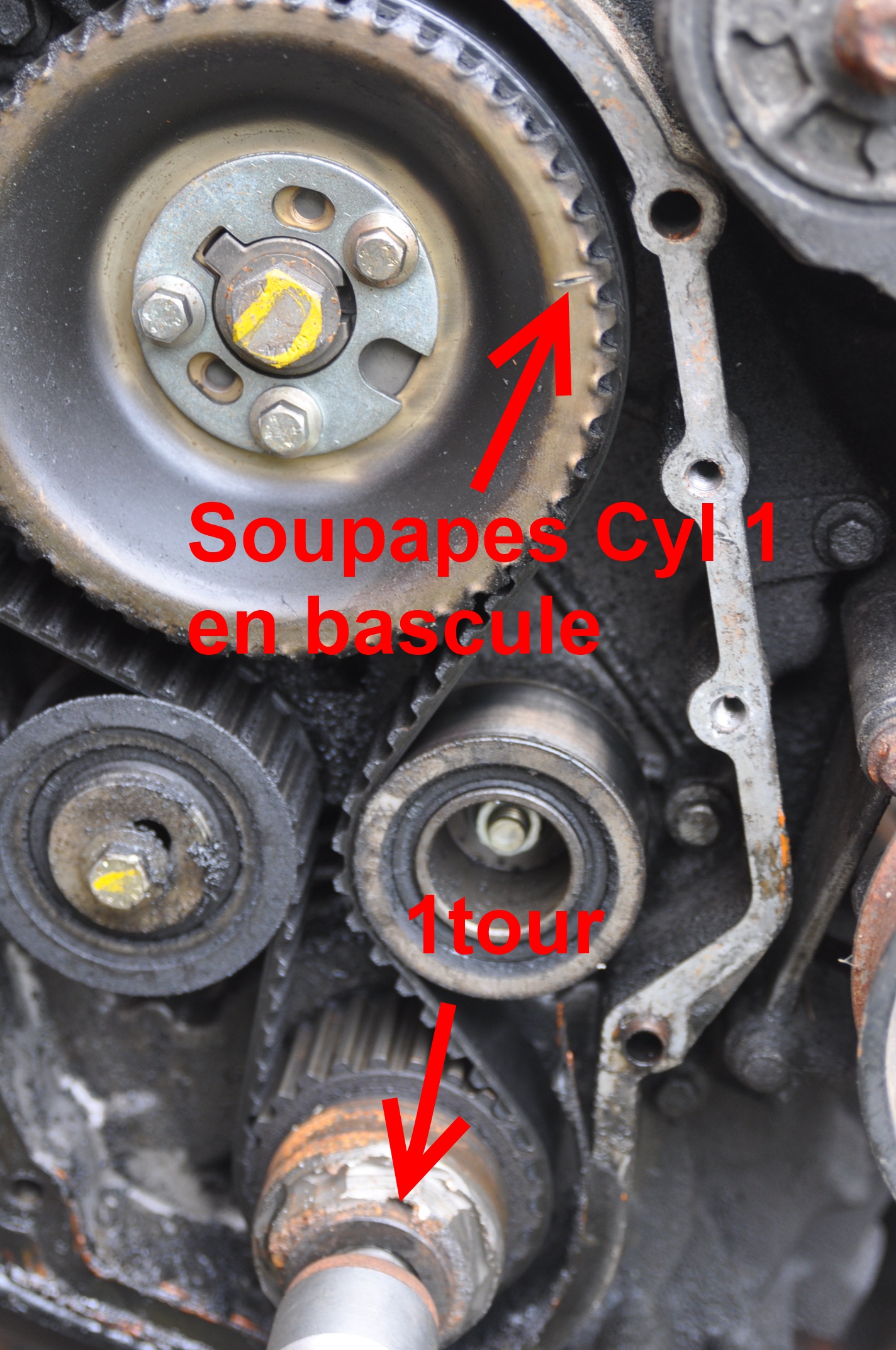

Par contre pour le calage, c est plutot le 4 en bascule pour avoir le 1 PMH injection?

Petite correction:LØLØ a écrit : il faut être sur le bon tour de vilebrequin pour que le Point Mort Haut soit bien celui qui correspond aux repères des deux autre poulies.
Celui qui correspond est a la fin de l’échappement et au début de l'admission, c'est à dire quand les soupape du cylindre N° 1 sont en bascule.
Celui qui correspond est a la fin de l’échappement et au début de l'admission, c'est à dire quand les soupape du cylindre N° 4 sont en bascule.
Pour une position de clavette de vilebrequin à la verticale:
Avec la courroie cela donne ça lorsque la clavette du vilo est sur son repère, il s'agit juste de ne pas s’emmêler les crayons lorsqu’on a plus la courroie et que tout à bougé: En faisant un tour de vilebrequin supplémentaire: Mais si il y a eu rupture ou patinage de la courroie, il faut au minimum démonter la rampe de culbuteur pour contrôle des tiges, des pastilles, des culbuteurs, des hauteurs de soupape, des poussoirs bronze...
Puis placer la cale sur la poulie de pompe à injection, puis la poulie de l''arbre a came sur son repère, la clavette de vilebrequin en position verticale, et seulement là repositionner la rampe de culbuteur en ayant au préalable desserré tous les réglages de culbuteur. Puis une fois la courroie en place, régler les jeux des soupapes du cylindre N°1 à 0,20mm, lire ça pour la suite du réglage des soupapes.
Mais sache que l’expérience montre qu'une rupture de courroie sur un 300 engendre toujours des petits dégâts voir gros dégâts collatéraux, au mini tiges tordues. Ensuite les culbuteurs cassés. Ensuite des soupapes tordues...
Puis comme dit feub:
Enfin bref de quoi s'occuper.feub a écrit :Bielle légèrement tordue (pas forcément visible a l'oeil), soupapes tordues, piston(s) marqué(s), le tout (ou un seul élément) pouvant provoquer une baisse de compression (ce qui était apparemment le cas) donc un moteur moins performant et mal équilibré, et sans doutes de plus graves avaries par la suite...

J'en ai quelques unes, met il faut que je réduise leur taille avant de les poster.Peux tu nous mettre quelque photo de la casse?

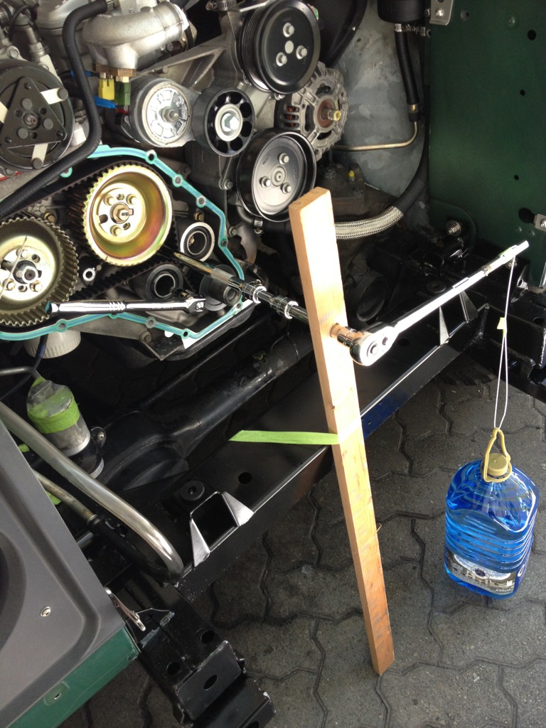

Afin d'éviter les doutes sur le couple de la poulie de tension de la courroie, j'ai fais simple:

Qu'elle est la longueur du manche de la clef et la quantité d'eau dans le bidon?

12 pouces et 5 litres.LØLØ a écrit :Salut,

Pas mal.JFD a écrit :Afin d'éviter les doutes sur le couple de la poulie de tension de la courroie, j'ai fais simple:
Juste un point : le coefficient de frottement acier sur bois varie énormément selon le bois, l'état de surface, s'il est sec ou mouillé ou lubrifié. Donc à cause du contact entre la rallonge et le bois, le couple réel sur la tête de vis peut être bien inférieur au couple créé par la clef et le bidon d'eau.

The Pater a écrit :Pas mal.JFD a écrit :Afin d'éviter les doutes sur le couple de la poulie de tension de la courroie, j'ai fais simple:
Donc quel genre de roulement préconiserais tu dans ce genre de cas? Un roulement du type utilisé pour le galet tendeur de courroie d’accessoire, qui pourrait vivre une deuxième vie dans cette utilisation là? Ou bien une simple bague bronze de queue boite légèrement lubrifier suffirait.

Le bois était super lisse et la rallonge sans "anti-dérapant" (partie rugueuse), bref lisse aussi. Je pense que le chtouilla de frottement est compensé par le poids de la clé.
Re: Réglage distribution après casse courroie sur 300 Tdi
Perso je ne négligerais pas les frottements, je préfèrerais soutenir ce point à la main, afin de ne pas influer sur le couple.
Mais je suppose que l'idée de la chose était d'avoir les deux mains libres pour serrer la vis, non?
Sinon oui Lolo, ça doit pas être compliqué de bricoler une pièce qui utiliserait un vieux (mais pas trop pourri) roulement pour faire transiter l'effort
- Messages : 14030
Je prendrai un roulement rigide à billes ouvert, sans joints, sans graisse mais juste un peu d'anti grippant. le roulement doit être propre.LØLØ a écrit : Donc quel genre de roulement préconiserais tu dans ce genre de cas? Un roulement du type utilisé pour le galet tendeur de courroie d’accessoire, qui pourrait vivre une deuxième vie dans cette utilisation là? Ou bien une simple bague bronze de queue boite légèrement lubrifier suffirait.
La taille du roulement n'a pas d'importance, il suffit que son diamètre d'alésage laisse passer la rallonge.
Mais il suffit aussi de mettre sur le morceau de bois, un morceau de métal plat sur lequel la rallonge peut rouler... et non glisser. Il y aura un petit désaxage, mais ayant peu d'influence sur le couple.

Pas tout à faitJFD a écrit :Le bois était super lisse et la rallonge sans "anti-dérapant" (partie rugueuse), bref lisse aussi. Je pense que le chtouilla de frottement est compensé par le poids de la clé.
Garde en mémoire que la force résistante à la rotation au niveau du contact bois/rallonge dépend des masses de la clef et du bidon d'eau. Plus le bidon d'eau est lourd, plus le couple dû à la masse de la clef est négligeable et plus la résistance à la rotation au niveau de contact bois/rallonge est dictée par le poids du bidon.
Par exemple si la clef (on oublie la rallonge) pèse 0.5 kg et pas de bidon. L'effort radial entre le bois et la rallonge sera de 5 N approx.
Si le coef de frottement est de 0.4, il faudra un effort tangentiel de 5 x 0.4 = 2 N, soit sur la rallonge ayant un diamètre de 15 mm, un couple de 2 x 0.0075 = 0.015 N.m.
Si tu ajoutes 5 kg, soit 50 N de bidon et d'eau : l'effort radial entre le bois et la rallonge sera de 55 N approx. Le couple nécessaire à vaincre avant la mise en rotation est de 0,165 N.m.
Ce 1.65 N.m. est ce que tu auras en moins sur le couple réel pour la tension du galet.
Le problème, c'est qu'avec le bois les coef de frottement varie de 0.2 à 0.7 approx. Donc difficile de savoir si tu perds 0.08 N.m. ou 0.29 N.m.
le calcul est très approximatif mais donne une idée du problème. Bon tu peux répondre que 0.29 N.m c'est peanuts.....

Ça me semble acceptable comme marge d'erreur.
Ca reste de toute façon inférieur aux 3 % de marge d'erreur d'une bonne clé dynamo non ?The Pater a écrit :
