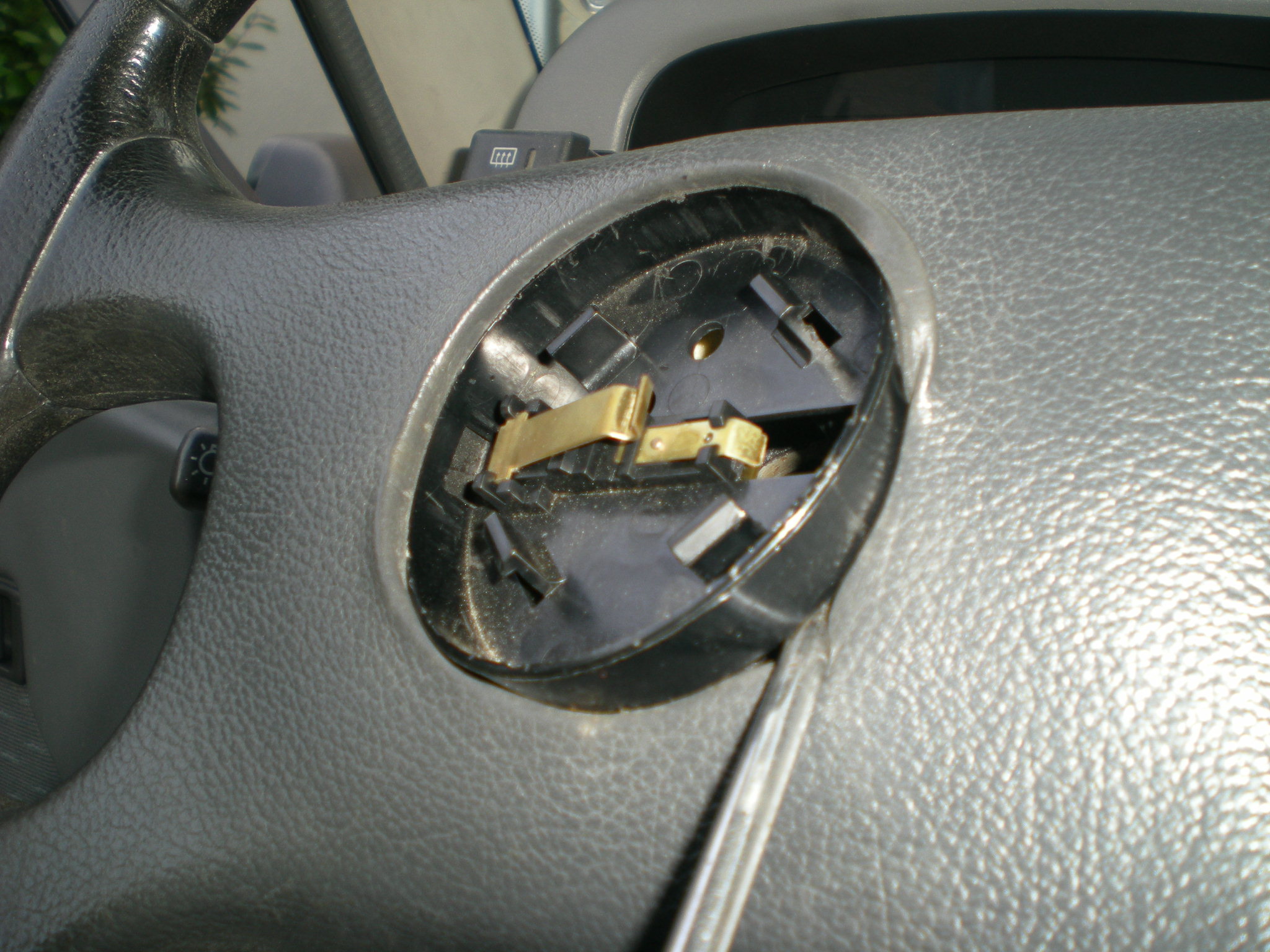

mon disco est de 1997 sans airbag ,j ai déjà démonté le rond central, mais il y as le klaxon donc je n ai pas accès a l écrou central

hello philjeep
depose du capuchon,ça tu sais faire.
ensuite depose du support . 1 voire 2 tournevis entre la mousse et le support et hop
depose support
depose support

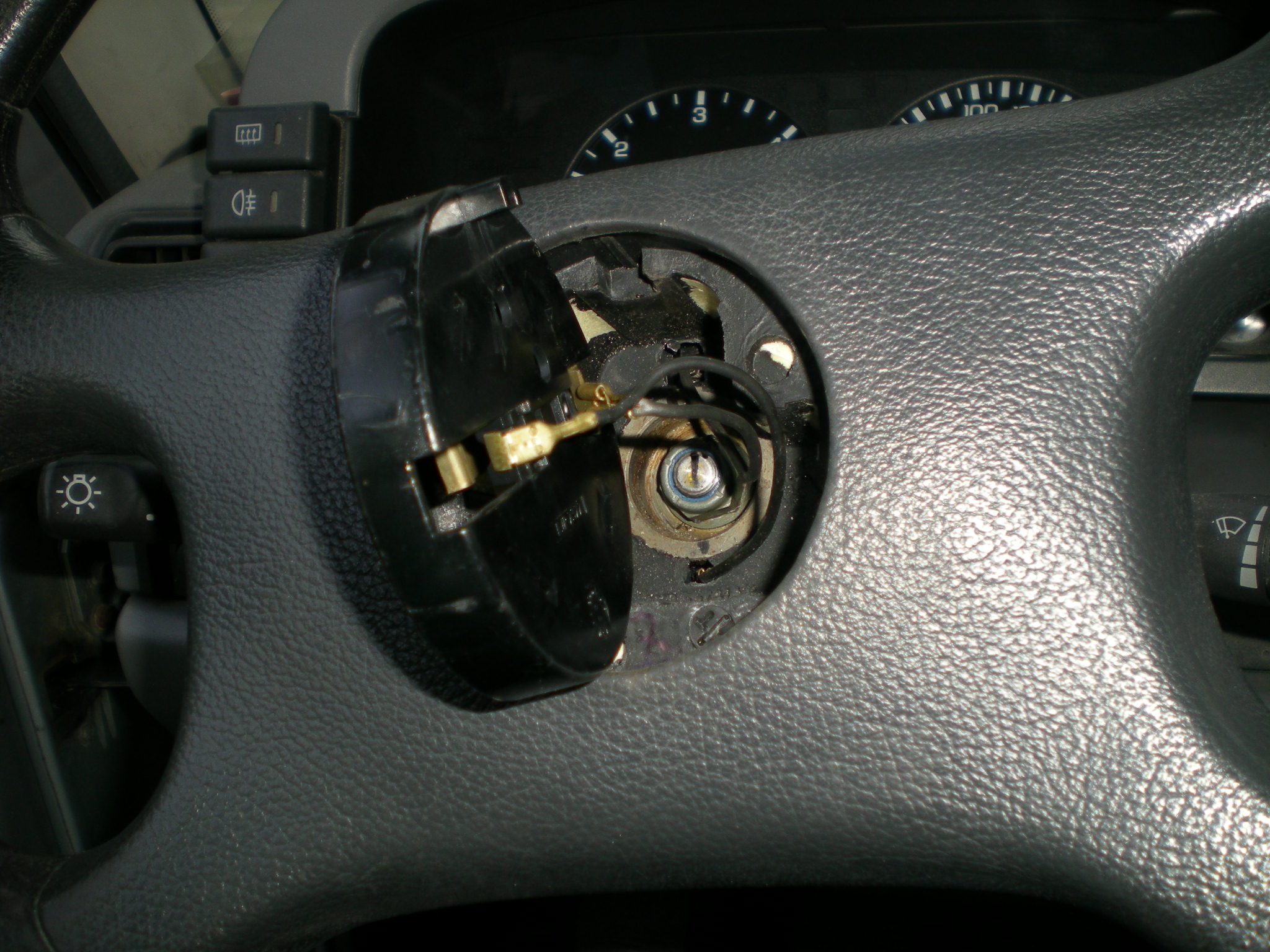

on arrive à l'ecrou de 19
ecrou 19 mm
ecrou 19 mm
une fois devissé , arme toi de patience pour extraire le volant , axe cannelé et de plus en biais .
