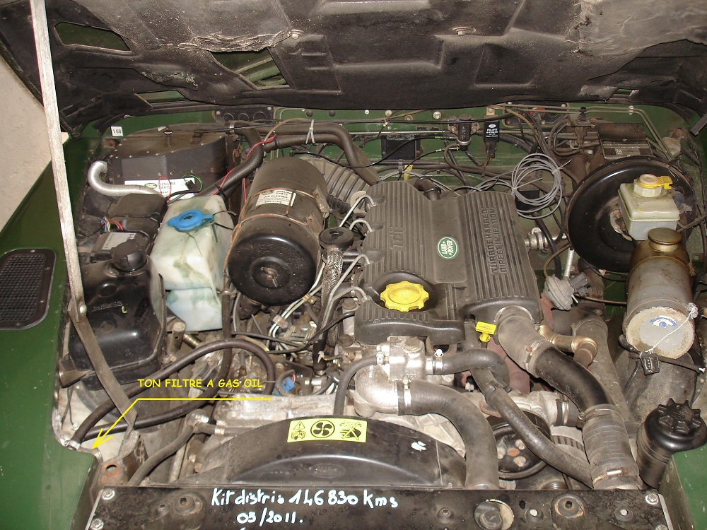

Bonjour à tous.
Cela fait un an que j"ai acheté à un professionnel un defender 300 tdi entiérement révisé (distri, vidanges, filtres,graissage).
Depuis un an j'ai roulé 4500 km et n'ai ouvert le capot que 3 ou 4 fois pour vérifier les niveaux.
Ayant lu dans un post de la nécessité à puger réguliérement le filtre à gas oil, je décide de le faire,sauf que je ne trouve pas le filtre à GO. Il n'est pas là ou il devrait être d'aprés la photo de la RTA, et je ne le vois nulle part ailleurs !
Ou peut il être ? Est il possible qu'il n'y en ait pas ?
Merci pour vos conseils. (Ci joint photo de mon moteur).

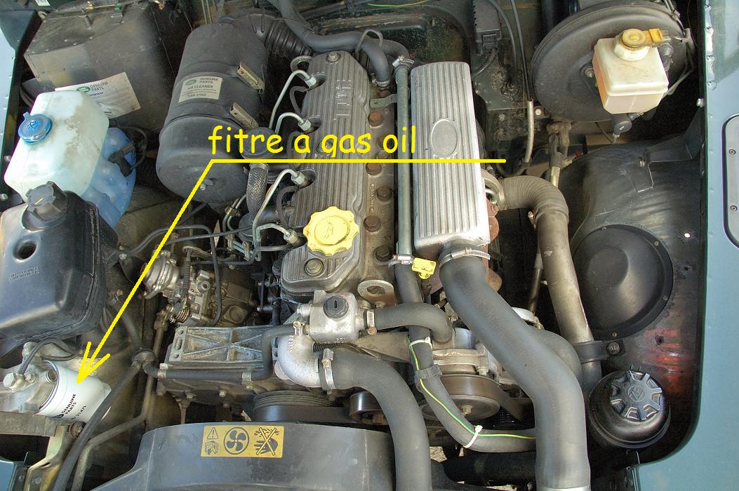

Re: Def 300 TDI : ou est le filtre à GO ?
Merci Nanard
Je le cherchais à l'opposé, sur la photo moteur de la RTA, il est fixé au tablier !
Il était sous mon nez.....
Cdlt
Cdlt
