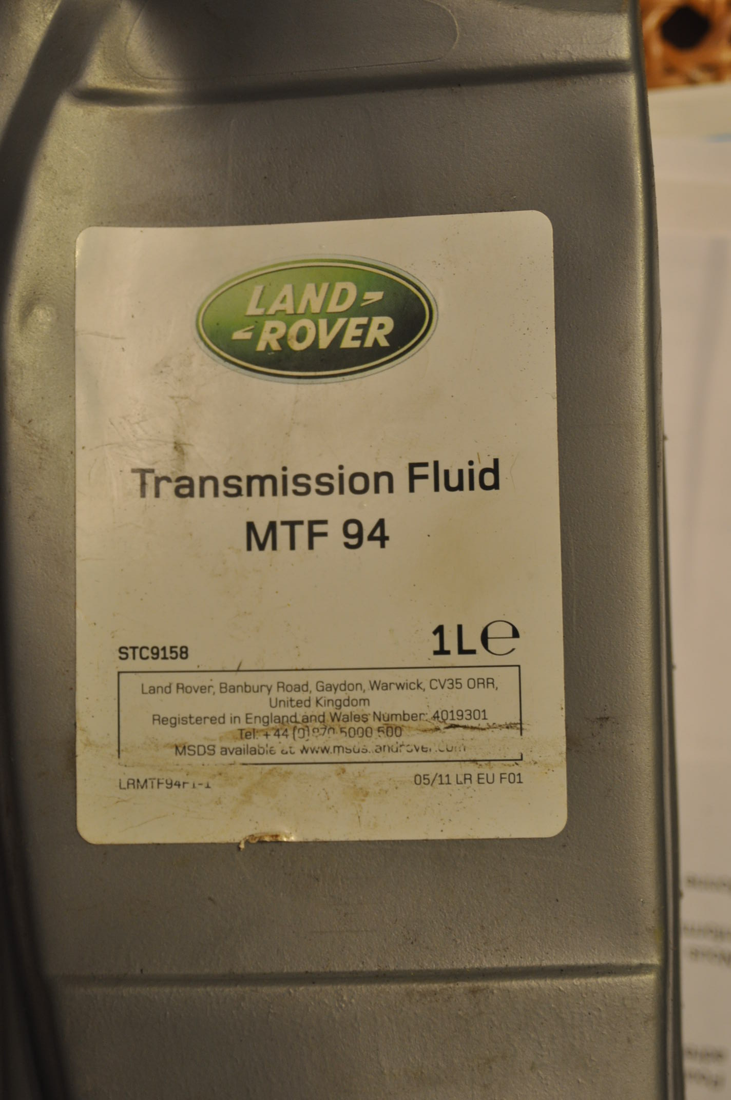

Quelle huile utilise tu MTF94 ? Sinon, tu as peut-être trop de jeux latérale sur un des arbres, car habituellement en 4 cela fait moins de bruit car en prise direct.
