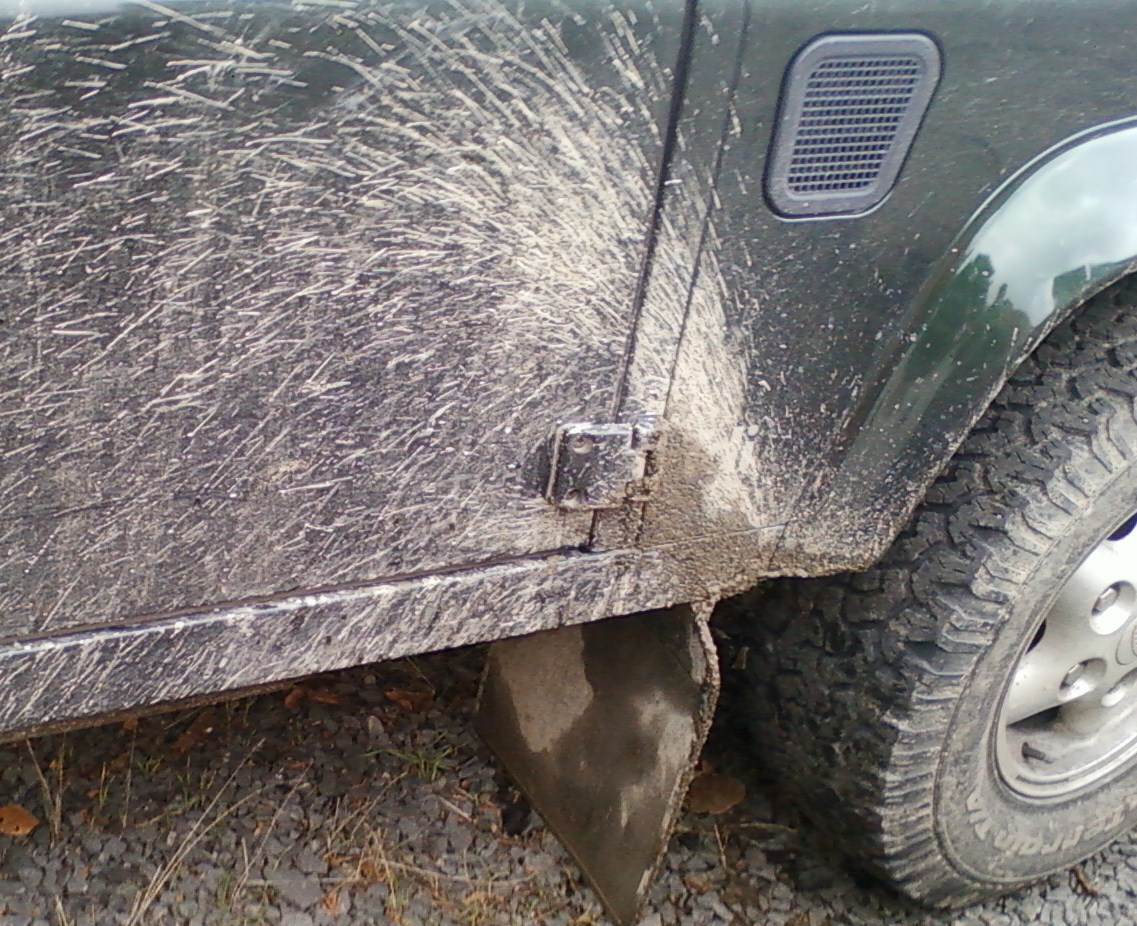

Mon 300TDI à des bavettes et des élargisseurs d’ailes, mais cela ne sert a rien car la boue passe et les cotés du def sont pleins d’éclaboussures.
Il y a entre la fin de l’élargisseur bas et la bavette 10 cm et voilà le problème
Qui a une solution , autre que de le nettoyer chaque jour !!!

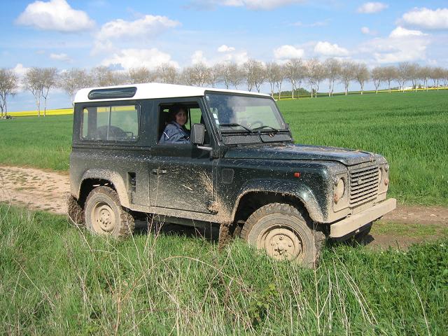

Voilà en photo mon problème….
Idem pour l'arrière
Tout les jours le vais dans des chemins pour voir mes chevaux et par mauvais temps, le résultat il faudrait le nettoyer à chaque fois.
Je suis à la campagne donc qu’il ne soit pas propre pas trop grave…. Mais je ne suis pas tout la journée dans les chemins.
La solution de Gabach, je vois pas très bien …..
Avez-vous le même problème ?
Bonne Journée
Jc

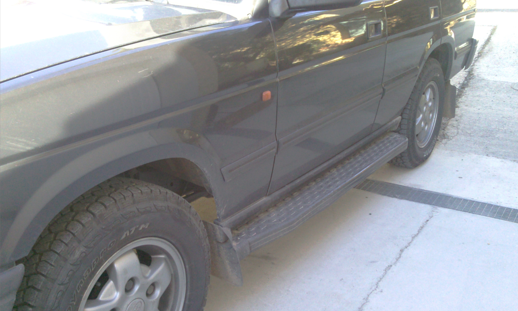

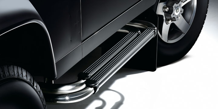

Salut, en accessoires il y a les barres latérales marche-pied. J'ai pu faire la différence quand elles ne sont pas montées et quand elles sont montées.torero a écrit :Salut!
Y'a la solution de monter des bas de caisse renforcés. Ils débordent légèrement vers l'extérieur et évitent les projections sur la carrosserie.
Ça ramasse bien les paquets de boue
Ici, les barres bi-tubes qui sont au catalogue actuel chez LR :

Alors explique pourquoi j'ai aussi des traces de boues sur les cotés (voir photo plus haut) avec des étroits 7.50 R 16 ?
Re: problème de boue
tu auras toujours des traces, notamment si tu roules dans de la boue, parce que dès que tu braques tes roues, celles-ci débordent des élargisseurs. Si tes pneus affleurent (voire dépassent) déjà en ligne droite, le phénomène sera bien plus important.
Sur ta photo, on voit bien que la plus grosse partie de la boue vient de l'extrémité arrière des élargisseurs.
