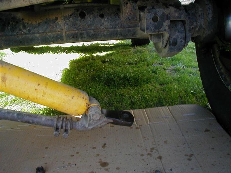

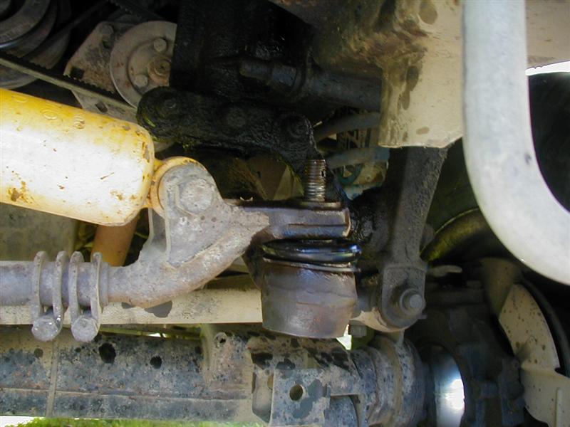

T'as vu ces trois photos dans le post à Fred ici? elles résument assez bien la méthode:
Le Transyl c'est mieux que wd40.....et t'as un bon arrache au moins? :roll:

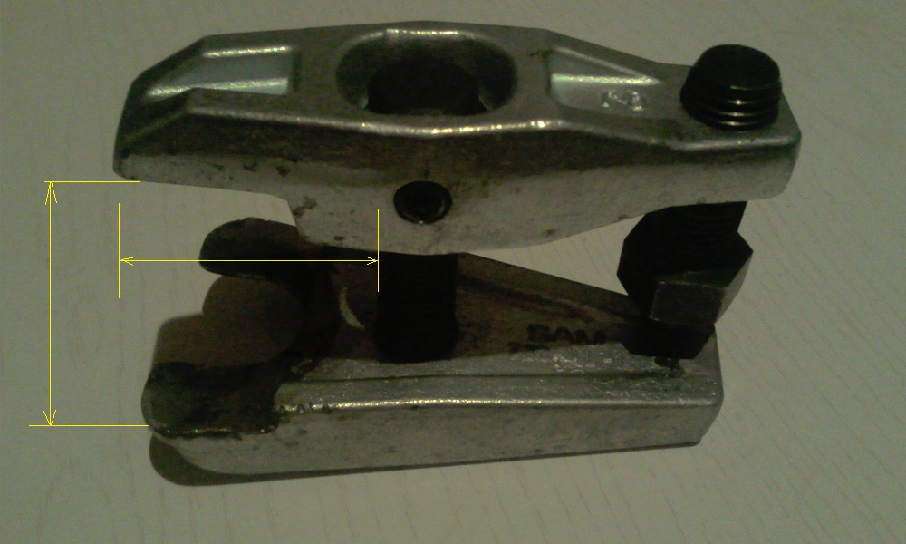

Moi j'ai ça mais pas sur qu'il soit assez grand pour la rotule de ton def
Mesurer les dimensions nécessaires avant d'acheter

Il vient de chez qui ?
Re: démontage du boitier DA sur def v8
SAM

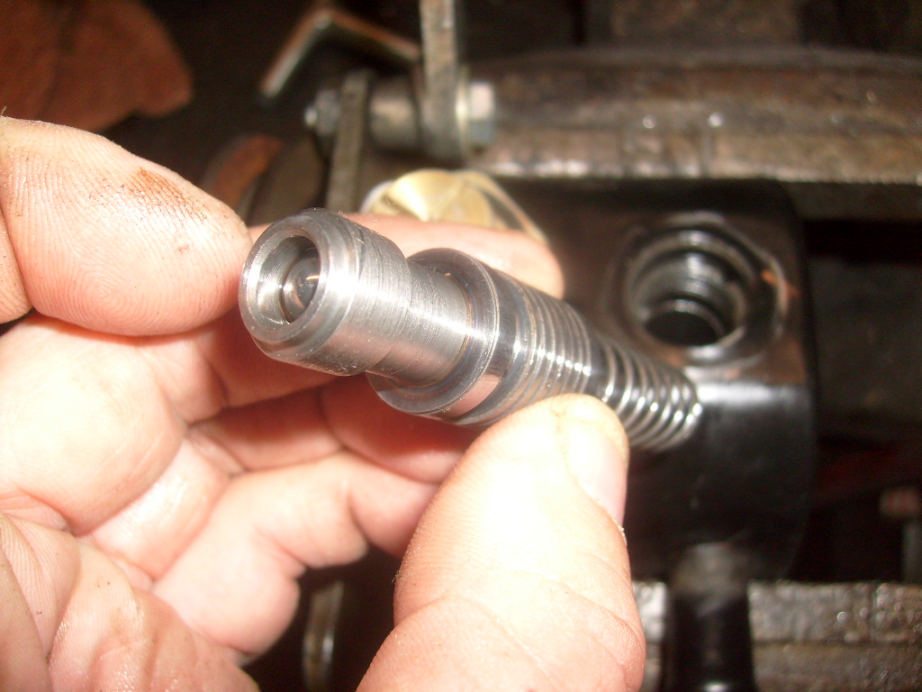

Comme ça ne passe pas par le bas et que le 4 vis est plus gros que le 6 vis, j'ai du démonter l'écrou de pompe pour passer le boitier par le haut et cette pièce a glissée, quelqu'un peut me dire dans quel sens il faut le remettre ?

Ça semble bon mais tu n'as pas de réglage possible il me semble donc tu n'as pas le choix !... Bien placer le méplat dans l'axe hormis ça !
Pour le piston , il est dans ce sens ...
