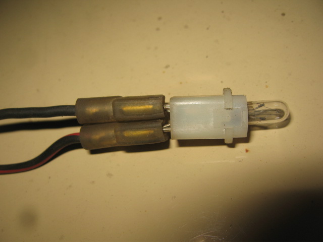

Ton circuit d'alimentation du témoin de préchauffage, se fait par un +12V sur ton faisceau de TD, alors que l'allumage du voyant est validé par une masse commuté par le relais de préchauffage. Donc, cela t'oblige à trafiquer ton tableau de voyant. En rajoutant un petit
culot comme cela, avec +12V d'un coté et le fil de commande d’allumage provenant du relais de préchauffage de l'autre, donc à tirer si tu ne l'as pas.

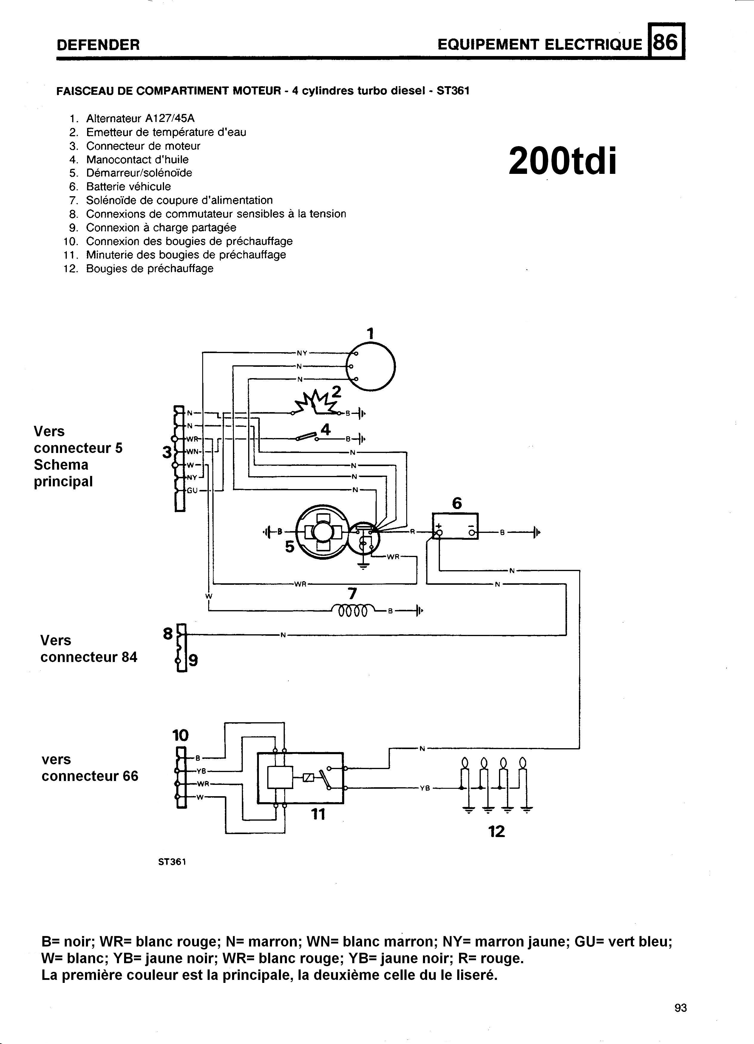

Le schéma du relais de préchauffage du 200tdi:
Le connecteur du faisceau du 200tdi repère 10; pour la question 4: une masse, la commande voyant,un +12V après contact

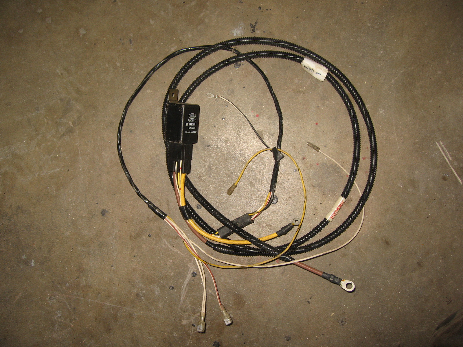

Le faisceau complet du système prévu dans le kit d'adaptation 200tdi qui à l'époque était fournis par Land Rover pour remplacer les TD (1994). Mais celui ci n'était jamais monté.
