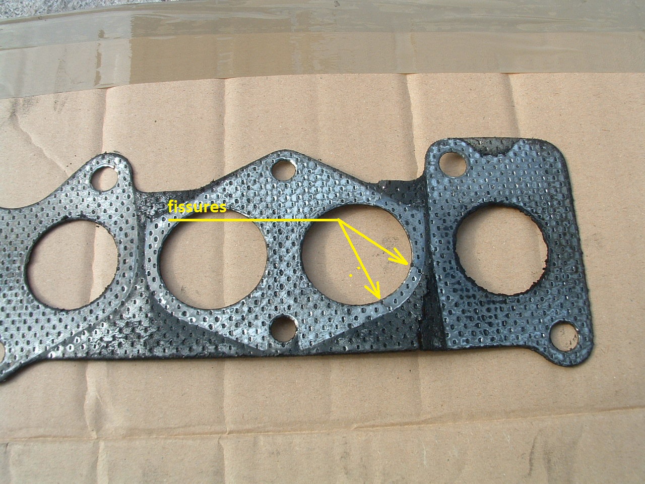

Pour ton huile noire, ça doit être de l'huile moteur, et elle coule surement depuis le joint de cache culbuteur, à changer! Profite en pour régler le jeu aux culbuteurs...
Change aussi ton Y de purge automatique tant que tu y es.

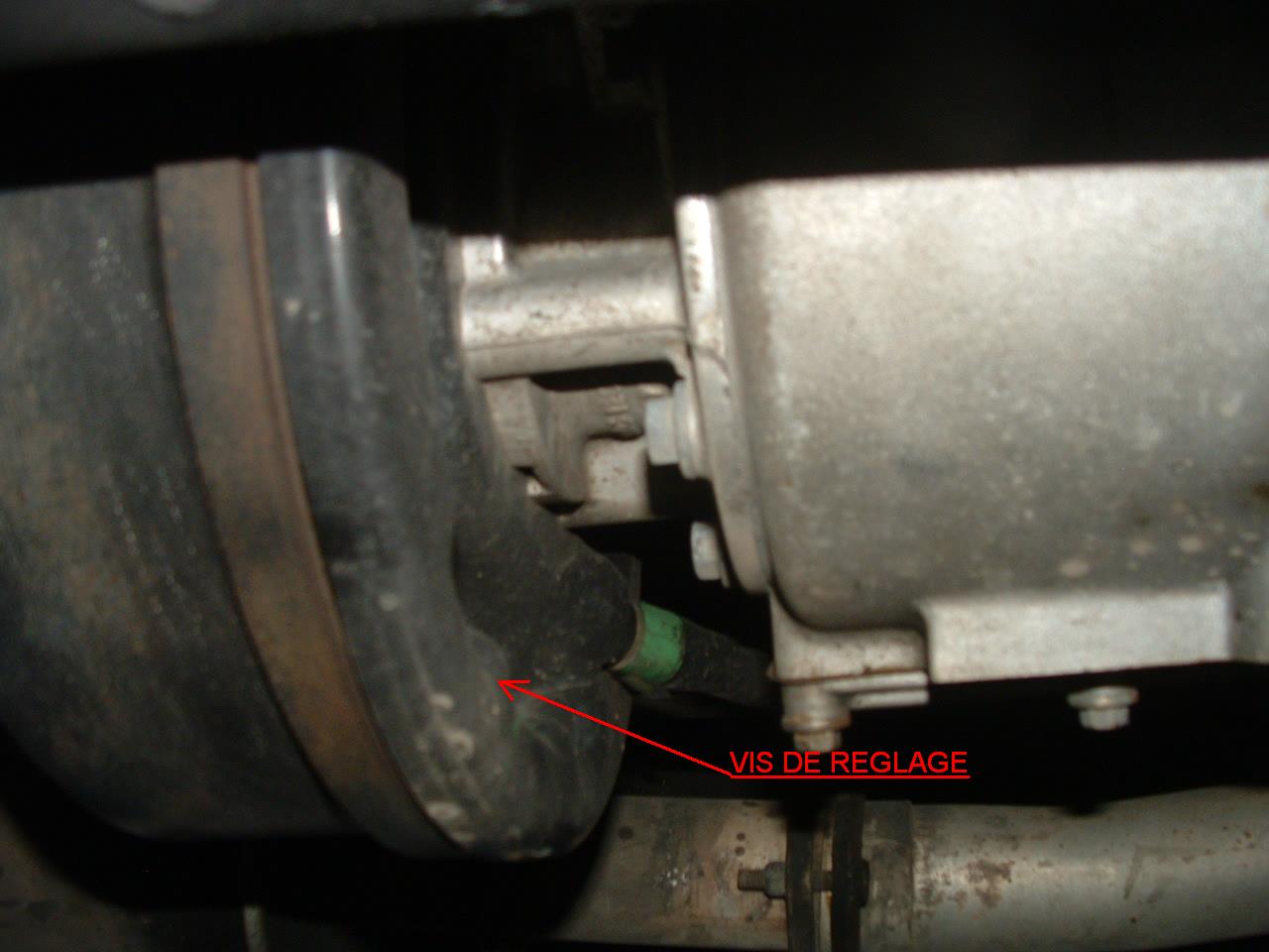

j ai apercu le message de Feub entre temps qui te conseille de changer le joint de cache cultulteurs et regker le jeux des culbuteurs = 0.2 mm (a verfier sur les post deja evoqués 200 - 300TDI voir sujet deja evoque sur LR FAQ)
le resultat est parfois stupéfiant suivant le dereglage existant

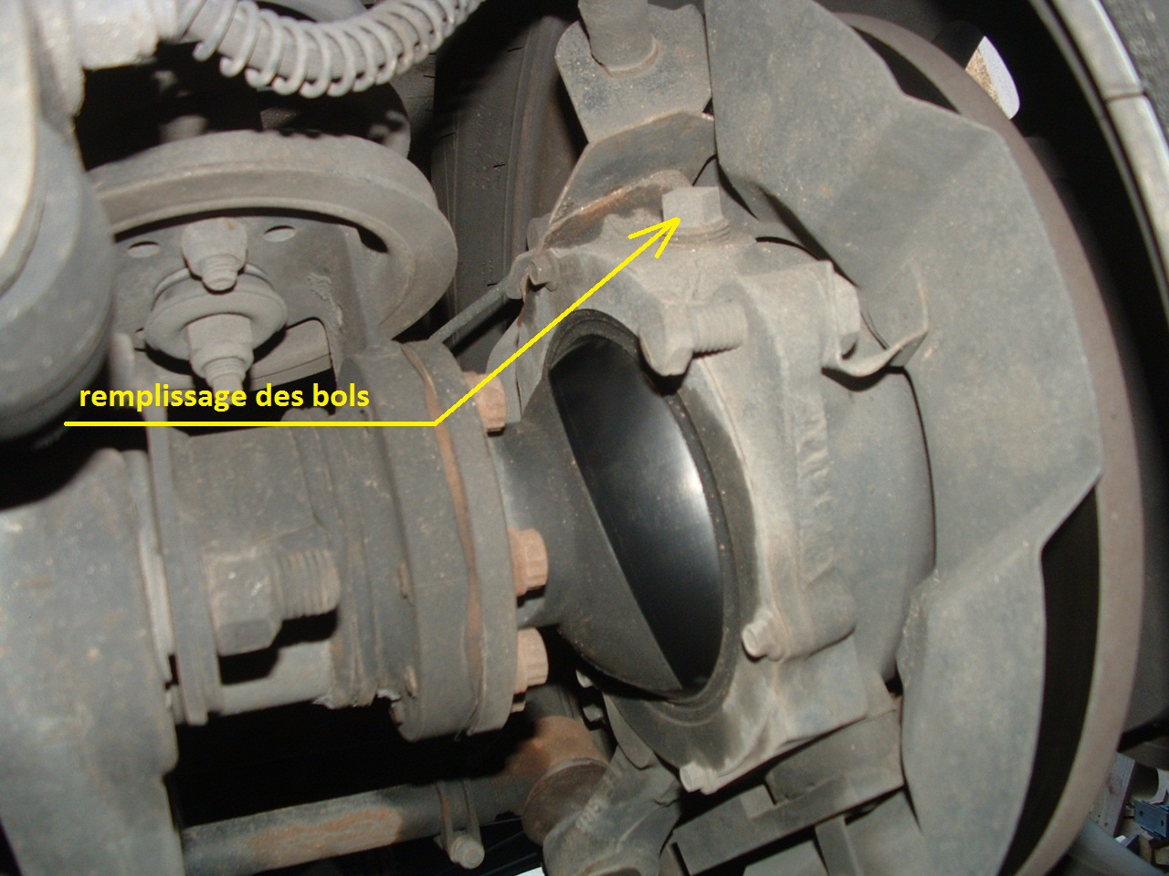

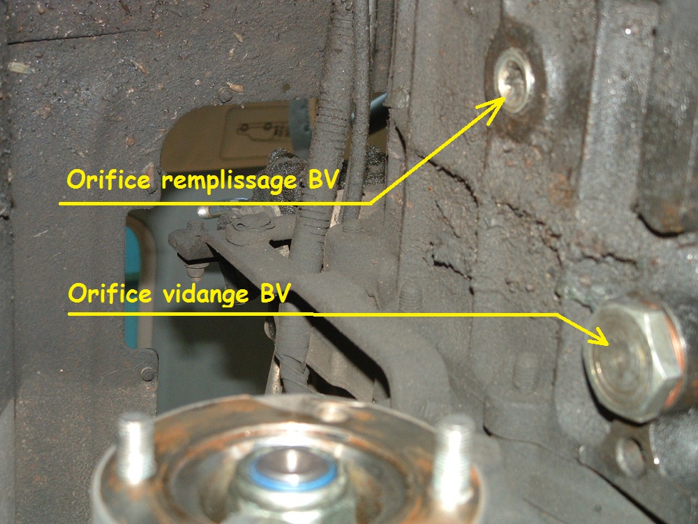

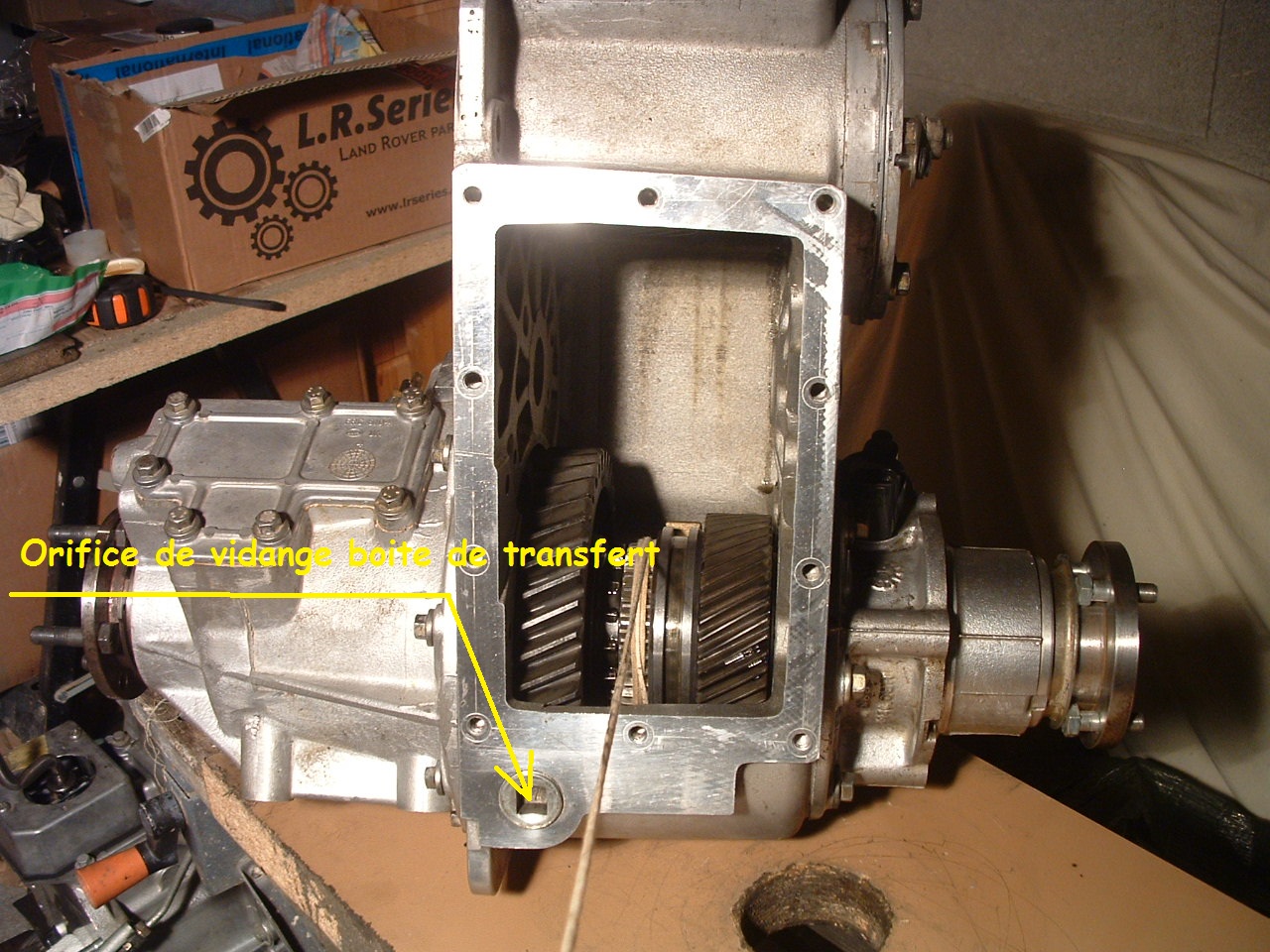

un ptit truc pour les vidanges pont Av Ar boites BT BV j utilise un entonoir + 1 bout de tuyau
(d arrosage 20x27) pour remplir tout ca
entonoir en hauteur fixe sur retro et autre
extremite tuyau dans orifice remplissage BV(huile Dexron) Pont/Bol /BT(huile 80/90)
verser l huile moderement (anticiper mettre les bidons a bonne t° a l interieur)et a la la qté necessaire (sauf qu a la vidange on ne vide jamais totalement les boites donc surveiller l orifice de remplissage =niveau maxi boite/pont/bol AV droit Gauche

Non Non deja réalisé sans soucis particuliers
juste un peu de patience car l huile 80/90 n est pas aussi fluide que l on voudrait meme a 20°C
Important : verifier la proptrete des conduits

remplissage BT
remplissage BT
orifice remplissage BV (empreinte torx 55) et bouchon de vidange

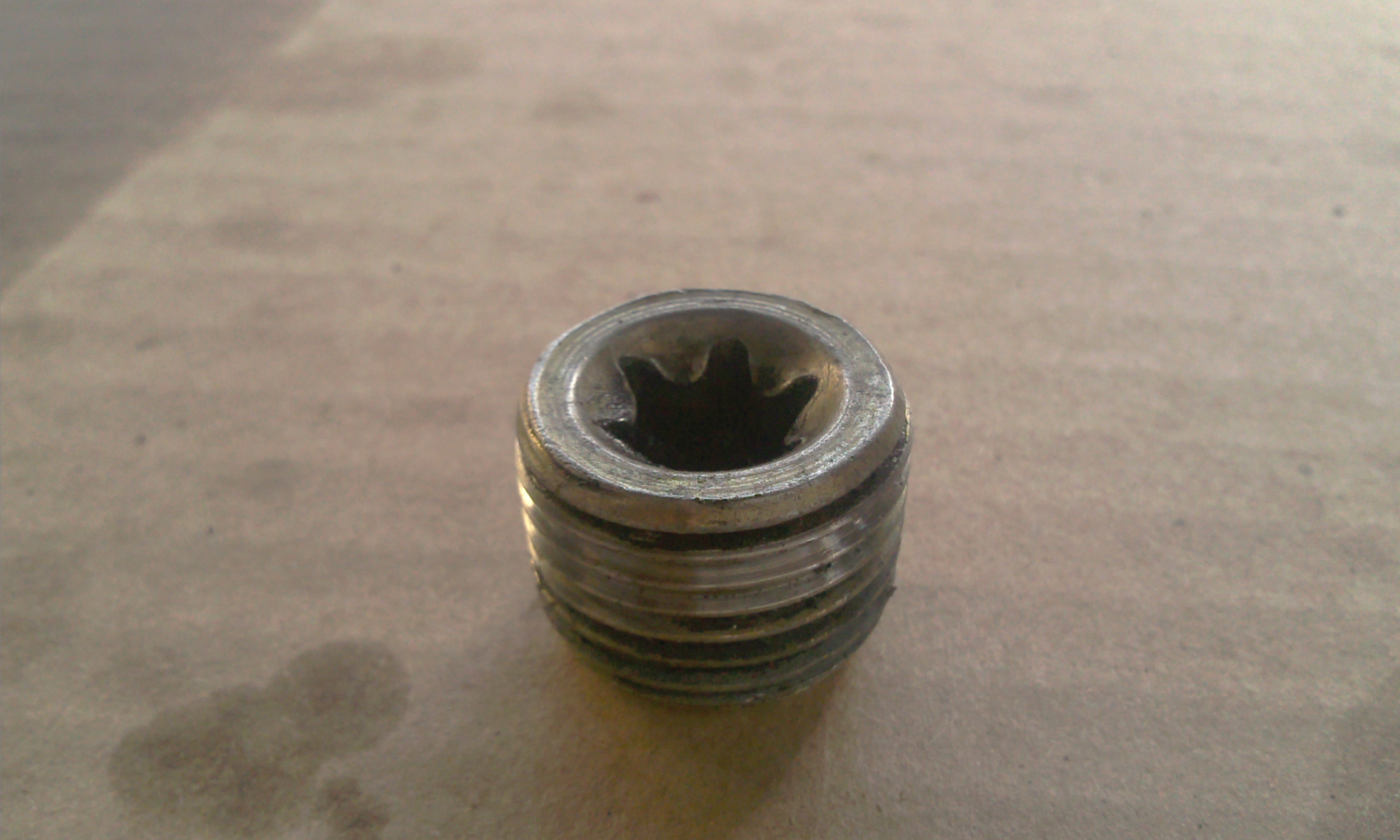

bouchon remplissage BV empreinte torx 55 mm

alors là un grand merci nanard833 :sm6:
Je pense que je n'ai pas de torx de cette taille je vais m'en procurer un! Encore merci je ne sais pas quoi dire :sm6:

une autre vue du carré 1/2 de la vidange de BT

le joint de collecteur à remplacer si fissuré (trâces noires autour du collecteur sur la culasse)

l'écrou de réglage du jeu des machoires de frein à main
