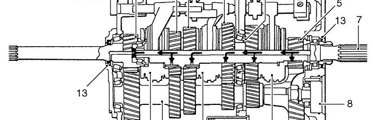

bonjour j'ai déposé la boite sur mon disco pour changer la BT.maisen la démontant je me suis aperçue que l'arbre de sortie de boite bougeais dans tous les sens. ci joint une video pour que vous puissiez vous rendre compte du problème. si y'en a qui connaisse bien ces boites et qui pourrais m'aiguiller me dire si c'est normal et d’où ca viens.

Salut , bein oui , c'est tout a fait normal !! Vu qu'il n'y a plus le carter qui maintient les roulements !!

J'imagine qu'en temps normal il y a un carter autour de la boite, ce carter incluant la bague extérieure du roulement que l'on voit à gauche... Du coup l'arbre doit être mieux guidé ! Maintenant, j'aimerais voir la liaison entre l'arbre que tu bouges et le suivant. Je pense qu'il y a une douille à aiguilles et elle n'est pas prévue pour assurer le guidage complet à elle toute seule. Il faut voir si - les arbres étant alignés - il existe un jeu radial au niveau de la douille à aiguilles.

De plus il s'agit de l'arbre d'entrée de boite et pas celui de sortie !!
La liaison entre l'arbre primaire et l'intermédiaire est assuré par un petit roulement conique !

Tu me rassures un peu. Pas certain qu'une douille aurait aimé de se faire trifouiller ainsi sans quelques conséquences.nomansland a écrit : La liaison entre l'arbre primaire et l'intermédiaire est assuré par un petit roulement conique !

Même avec le carter et les roulement. ça bougeais énormément. C justement pour ça que j'ai découvert la pignonnerie je m'attendais a sortie des gros morceaux

gaet0804 a écrit :Même avec le carter et les roulement. ça bougeais énormément. C justement pour ça que j'ai découvert la pignonnerie je m'attendais a sortie des gros morceaux
Ca ne bougeait certainement pas autant !!??
tu as certainement un problème de calage ou d'usure des roulements . il faut que tu continues le démontage !!

C'est clair, le mouvement présenté n'a aucune signification. Je me dis également que si cela bougeait tellement, les synchros n'auraient pas pu fonctionner. En même temps, le synchro de 1ère...

non ca ne bougeais pas autant. de toute façon la boite fonctionnais tres bien. je ne me sent pas de démonter plus loin et j'ai pas le matos non plus. donc je change les deux premier roulement et je remonte comme ca. ca tiendra bien le temps que je réunisse les sous pour un échange standard.
