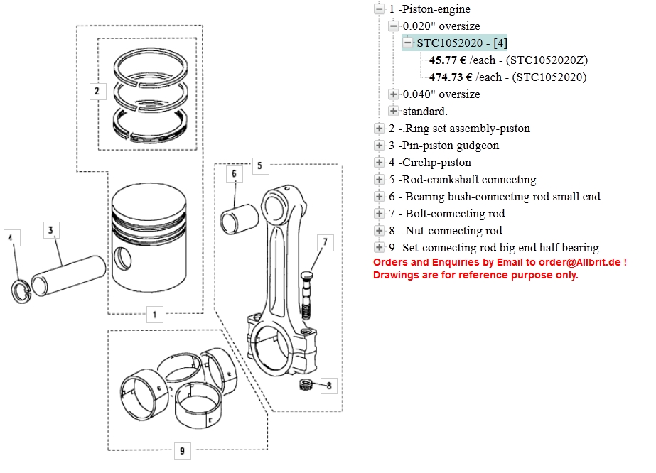

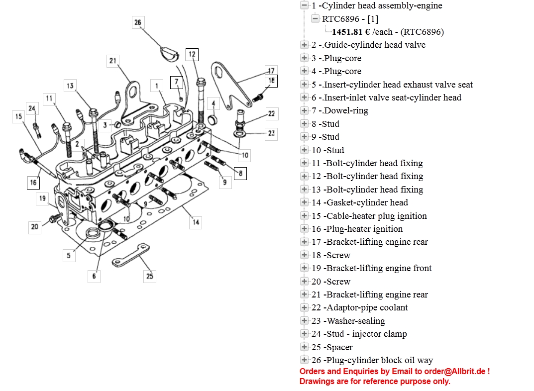

Une culasse d'occase entre 200 et 300€ ou complète 1450€ neuve.
Là on est sur un site relativement chère en cherchant un peu, il est très possible d'abaisser la note, mais pas tend que ça, car les pièces pour 200 deviennent chère. Mais en gros 2000€ de pièce et prévoir en plus l'usinage du bloc et le temps nécessaire à la remise en état.

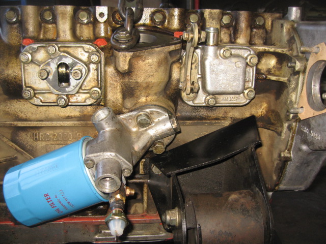

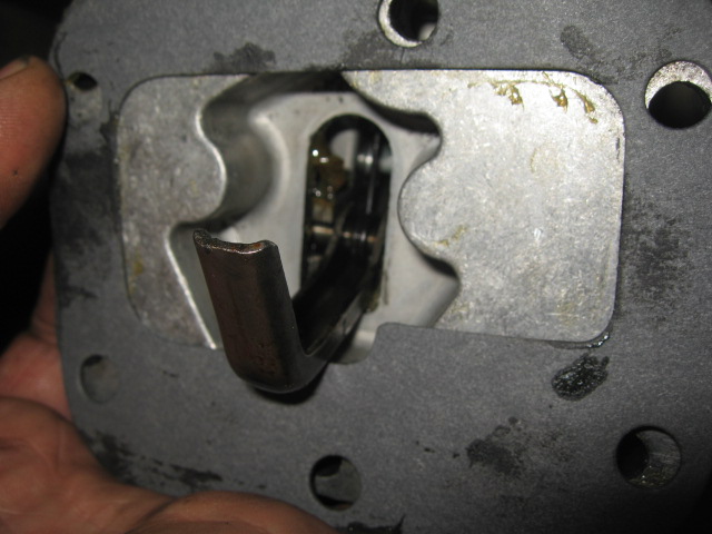

Quelques petites images
Je ne trouve pas à quoi sert la came qui est usée, elle est de forme différente de celles qui font fonctionner les soupapes. J'ai beau regarder partout, je ne trouve pas.

La pompe de gavage en gasoil, tout simplement! :wink:
Re: Problème grave moteur 200 tdi (culasse / cylindre)
CountryRoad a écrit :Je ne trouve pas à quoi sert la came qui est usée, elle est de forme différente de celles qui font fonctionner les soupapes. J'ai beau regarder partout, je ne trouve pas.
Sur le 200, cette came actionne la pompe de gavage

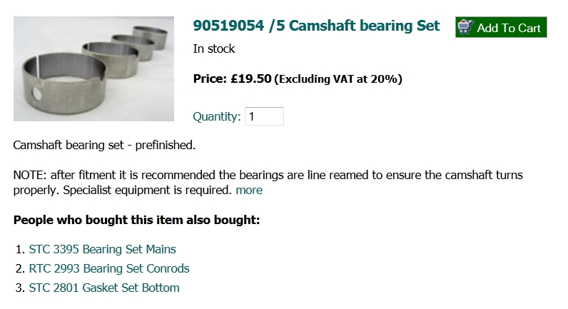

Eventuellement, commande 2 jeux de paliers pour ne pas rester en carafe, on a vite fait de les abimer au montage.
En cliquant sur le more, tu peux lire ça: Camshaft bearing set. Original equipment prefinished bearings Note: after fitment the bearings must be line reamed to ensure camshaft turns properly. Specialist equipment is required.
C'est à dire qu'ils ne sont pas tout à fait fini, donc ils doivent être rectifiés.
Fais des mesures, contrôle le jeu, et si cela n'est pas vraiment indispensable... oublie
