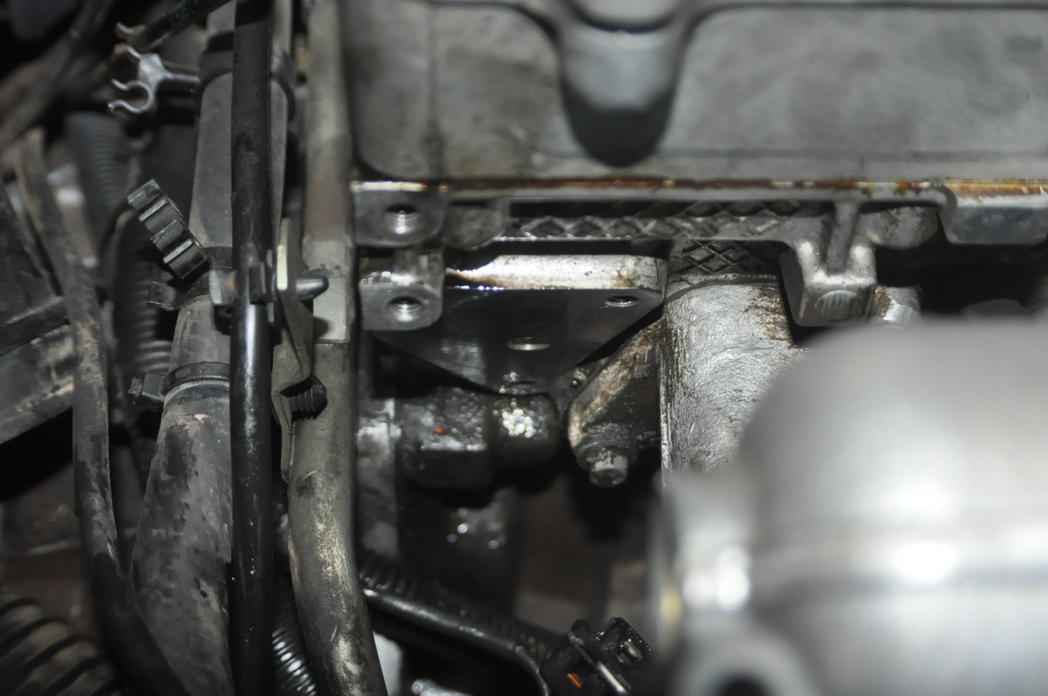

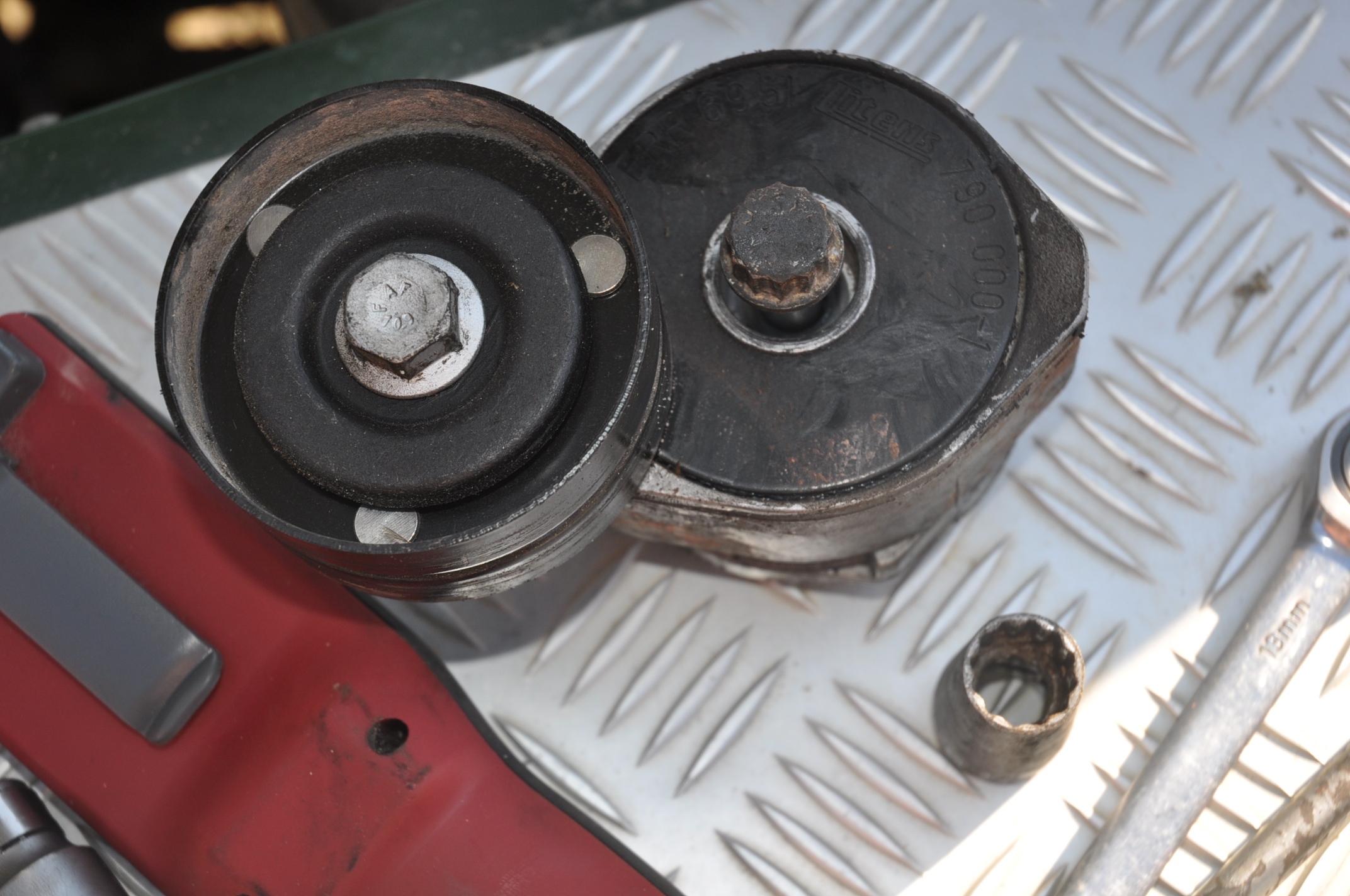

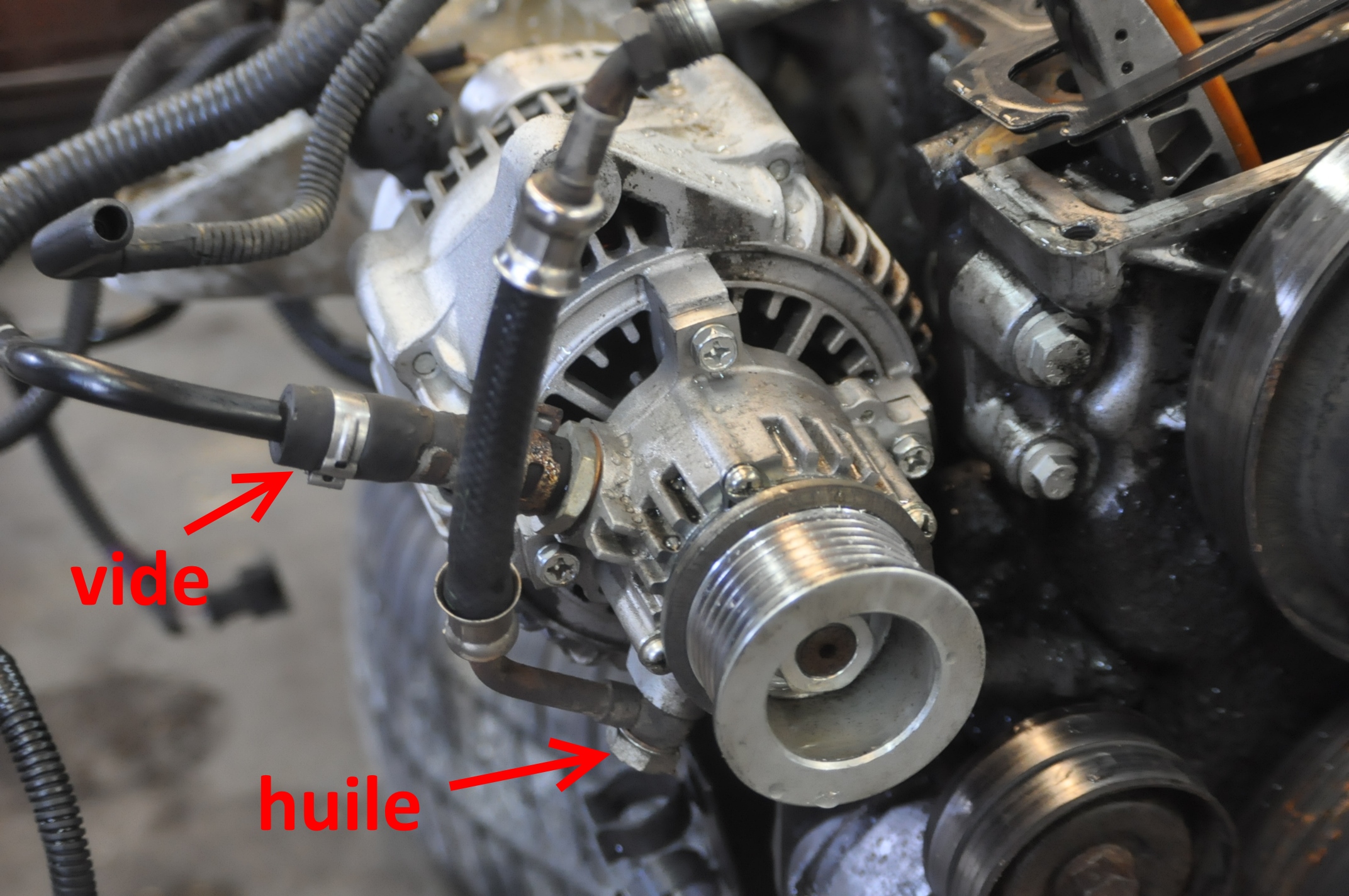

Bonjour Messieurs dames , je suis nouveau sur ce forum marié , 45 ans , 2 enfants . j'ai un discovery 2 td5 d'avril 2004 , toutes options ( toit x2 , radar , régulateur ..... la suspension pneumatique . il est bleu nuit inter beige ( cuir .alcanthara )
Nous avons ce vl depuis 2 ans , il sert pour les vacs et weekend camping exclusivement. Nous tractons ( une eriba ) à chaque sortie , il a 188000kms et commence à vieillir malgré un excellent état exter /inter . L'usage occasionnel n'arrange pas les choses , mais de gros kms à chaque sortie 3/4000 kms sur 2/3 semaines , à peu près 4 fois /an + tous les weekends à partir d'avril ----octobre .
Photos retirées :
J'ai plusieurs questions diverses sur ce vl /interventions préventif /kms et utilisation , je ne veux pas de pannes ( ou limiter )
j'ai un soucis sur une durite du régulateur de pression qui va sur l'avant de la culasse , des rongeurs ont bouffé la durite , j'ai une méga fuite pil poil au sertissage de la durite qui sort de la culasse .
il faut que je remplace cette durite ( très chiante à virer ) , n'est il pas plus malin de remplacer le régulateur qui a l'air d'origine ( je vois un très grand nombre de problèmes sur cette pièce ) . comment accédez vous à l'ecrou ?? clé tuyautée spéciale , dépose du collecteur ??
Mon alternateur et démarreur ont été arrosé ++++ lors de cette fuite . Je pense aussi les ouvrir pour éviter un " gommage" des collecteurs??
L'alternateur à l'air particulièrement chiant à déposer ( pompe à vide )??
Je pose les choses un peu en vrac , mais j'ai réellement regarder la motorisation /accessibilité ce weekend en 2 ans , en dehors des vidanges moteur /bv /ponts et le remplacement d'une partie des joints sur la boite de transfert, faisceau d'injection , kit EGR, decata , pneumatique + cosmétique inter ( elect ) /exter ......
J'ai eu pendant des années un combi westfalia , avec ce nouveau couple disco /eriba , je ne veux pas retomber sur les memes plans mécaniques dans la pampa ....
Idem pour mon embrayage /volant sont d'origine je pense à monter le kit avec le volant monobloc , est ce vraiment identique ??, ( je tracte tout le temps ou grimpette en balade meme si mon eriba est minus , avec le coffre , galerie et coffre de l'eriba nous sommes lourds ++++ )
je ne fais pas de 4x4 , juste du chemin /champ .
Notre disco tout comme notre ex combi est considéré ++++ par mes filles et ma femme , comme une machine à voyager , à reve . je veux eviter les mauvais plans, lors de son utilisation , nous sommes toujours loin de chez nous
Photos retirées :

noug2noug2 a écrit :Bonjour Messieurs dames ................j'ai un discovery 2 td5 d'avril 2004 , toutes options ( toit x2 , radar , régulateur ..... la suspension pneumatique . il est bleu nuit inter beige ( cuir .alcanthara )
Bienvenu
Mais il y a des régles à suivre sur ce site LRFAQ.
Donc mets tes photos sur le site comme indiqué car sinon.... couic.... plus de photos
- Messages : 6210
Re: REMPLACEMENT REGULATEUR DE PRESSION GASOIL DISCO TD5
Salut bienvenue,
Il faut que tu héberges tes photos sur le site vois les conditions d'utilisation du site et ce thème : Insérer ses photos directement sur le site !
Tu as bien raison de t'en soucier, car un alternateur qui aspire des vapeurs de gasoil ronge ses paliers a cause de la poudre de charbon qui s'amalgame et qui devient très abrasive pour les paliers et les collecteurs (charbons) qui du coup s'usent deux fois plus vite.
Je ne vois pas la difficulté, ou alors de quel écrou tu parles ? Ou bien la petite vis de 10 en dessous, elle tu y accèdes avec un petit cliquet et une rallonge moyenne : Il faut démonter le raccord du filtre à air pour se donner un peu de marge de manœuvre et pouvoir glisser les doigts en dessous. Il n'est pas nécessaire de démonter les pipes d'admission. Le collecteur reste en place : Souvent les gents ne change que deux joints, le plat et le gros petit torique (ERR6761). Pour le joint plat métallique, il y a deux références, une pour la série moteur 15P et une pour la série moteur 10P ( première génération de TD5 ), toi tu dois avoir un 15P, donc comme sur la photo MSX000010 sinon, c'est le MSX100080 : Pour information, au cas où le 100080 a un de ses trous carré.noug2 a écrit : il faut que je remplace cette durite ( très chiante à virer ) , n'est il pas plus malin de remplacer le régulateur qui a l'air d'origine ( je vois un très grand nombre de problèmes sur cette pièce ) . comment accédez vous à l'ecrou ?? clé tuyautée spéciale , dépose du collecteur ??
Non, il y a le circuit d'huile et de vide en plus, rien de bien sorcier non plus, le reste c'est comme un alternateur normal. Il faut juste prévoir la bonne douille de 14 douze pans amincie pour démonter le galet tendeur. et la bonne clef torx et cela baigne. C'est un petit plaisir a se faire sur la plage un soir d'été.L'alternateur à l'air particulièrement chiant à déposer ( pompe à vide )??
Cela fonctionne, mais cela sera moins souple, il faut contrôler le lâcher d'embrayage.Idem, pour mon embrayage /volant sont d'origine je pense à monter le kit avec le volant monobloc , est ce vraiment identique ??, ( je tracte tout le temps ou grimpette...

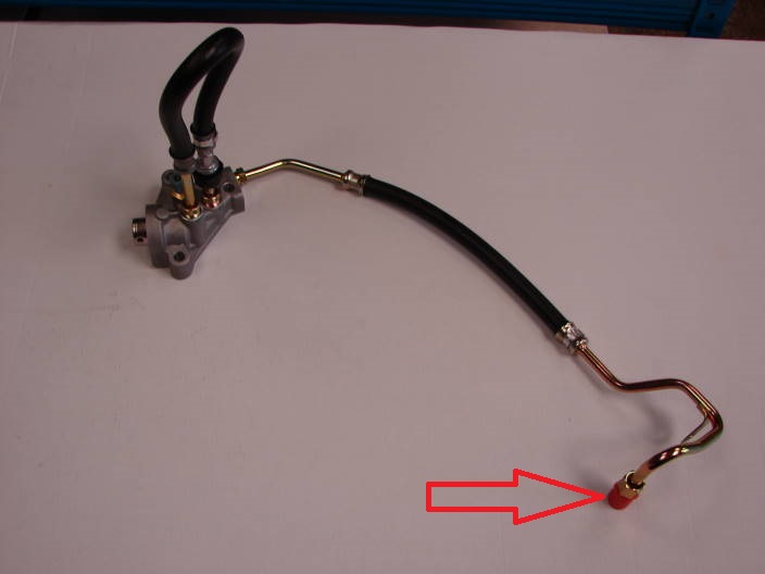

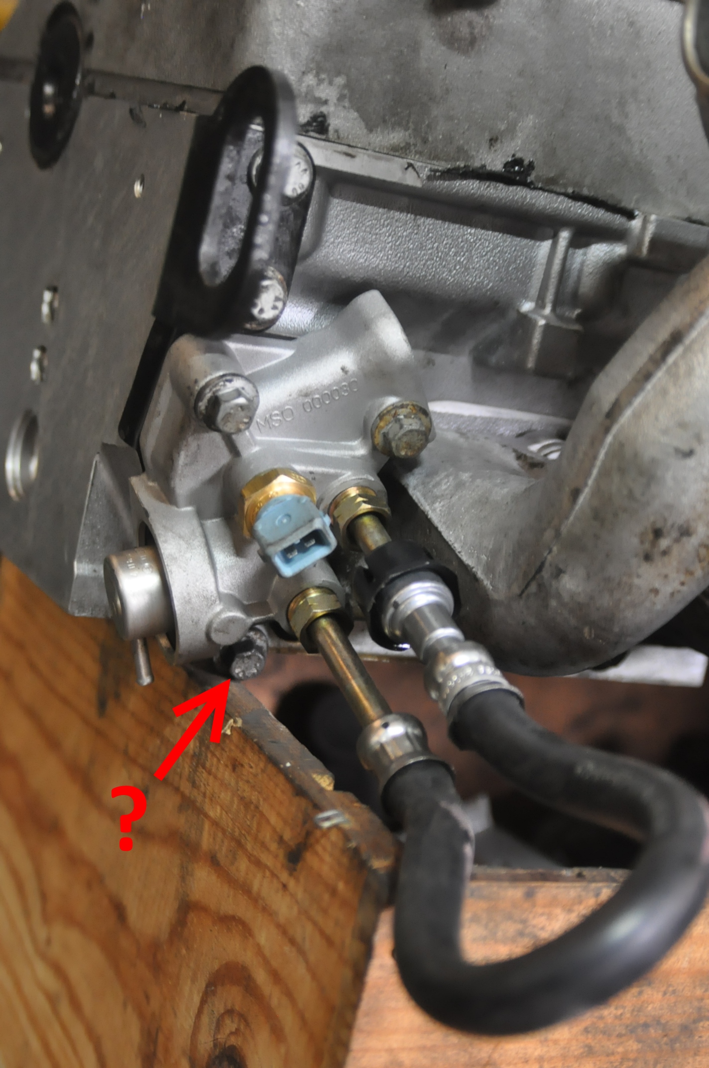

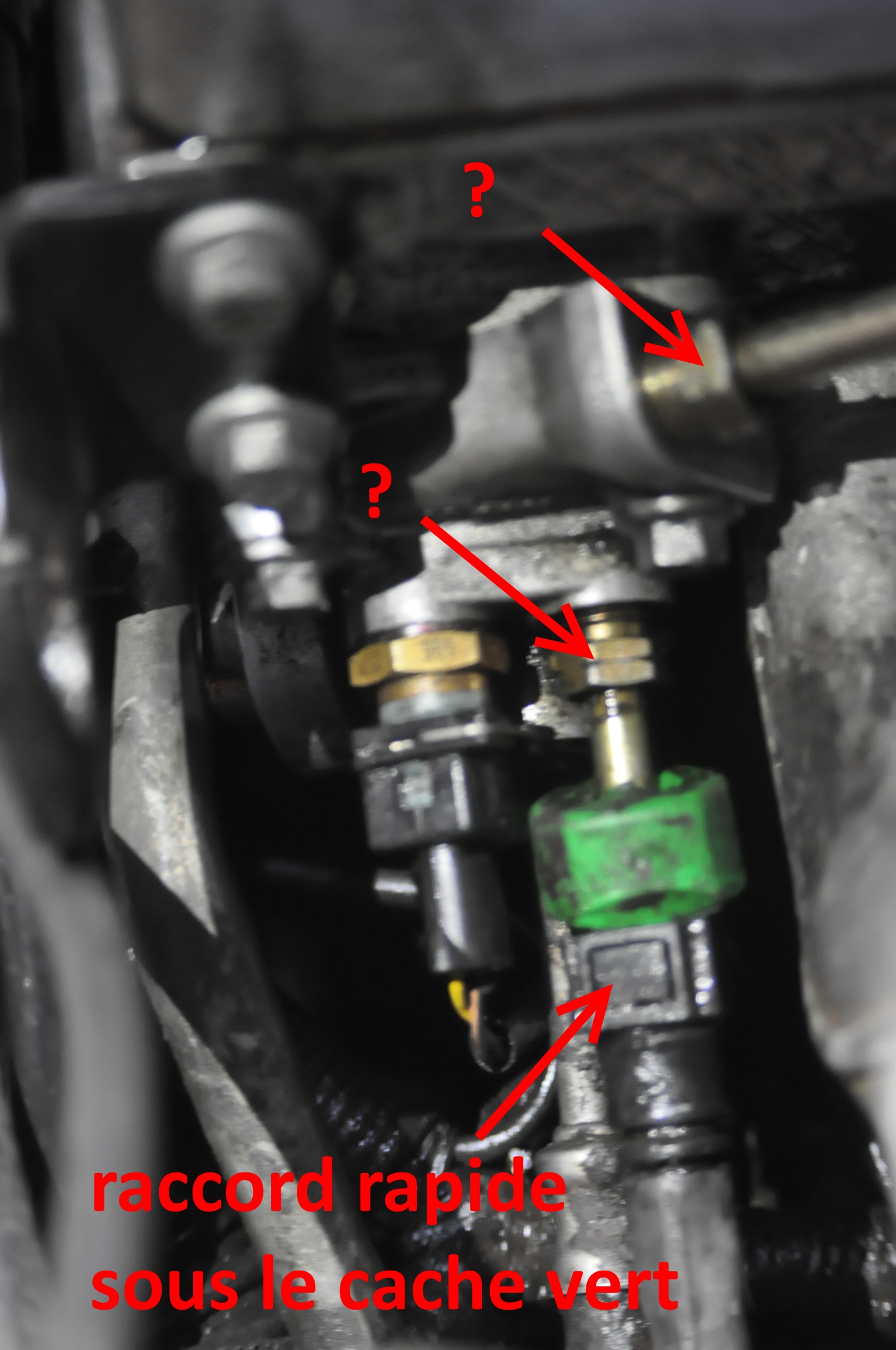

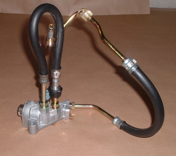

Effectivement sur ton Disco le régulateur de pression a 3 sorties de GO (MSO 000060 à partir du VIN 1A622424)
quand j'ai remplacé le régul sur mon Disco j'ai démonté côté régul car pour atteindre l'écrou côté culasse ça a été mission impossible
J'ai donc conservé l'ancienne durite....
Je n'ai pas la solution pour l'atteindre! un outil spécifique je suppose.
Modifié en dernier par disco2magoliv le 22/02/2016 21:21, modifié 1 fois.
Ciao
Pascal.
Pascal.
Merci beaucoup messieurs milles excuses pour les photos .
C'est plus facile de piger sans la carrosserie pour l'histoire de l'alternateur , Merci beaucoup pour les photos .
Pour mon régulateur , il est pour l'instant bon , c'est mes durites , notamment celles qui rentre dans la culasse ( à cote de l'alternateur , la grande sur la photo ) qui a été bouffée . j'hesite à dreméler le sertissage et monter une durite classique avec un collier .
je n'ai aucune docs sur ce vl , la pression de GO dans le tuyau qui sort de la culasse est de combien ?
Avez vous des sites de prédilection , pour commander ce genre de produit ? en dehors de chez land .
