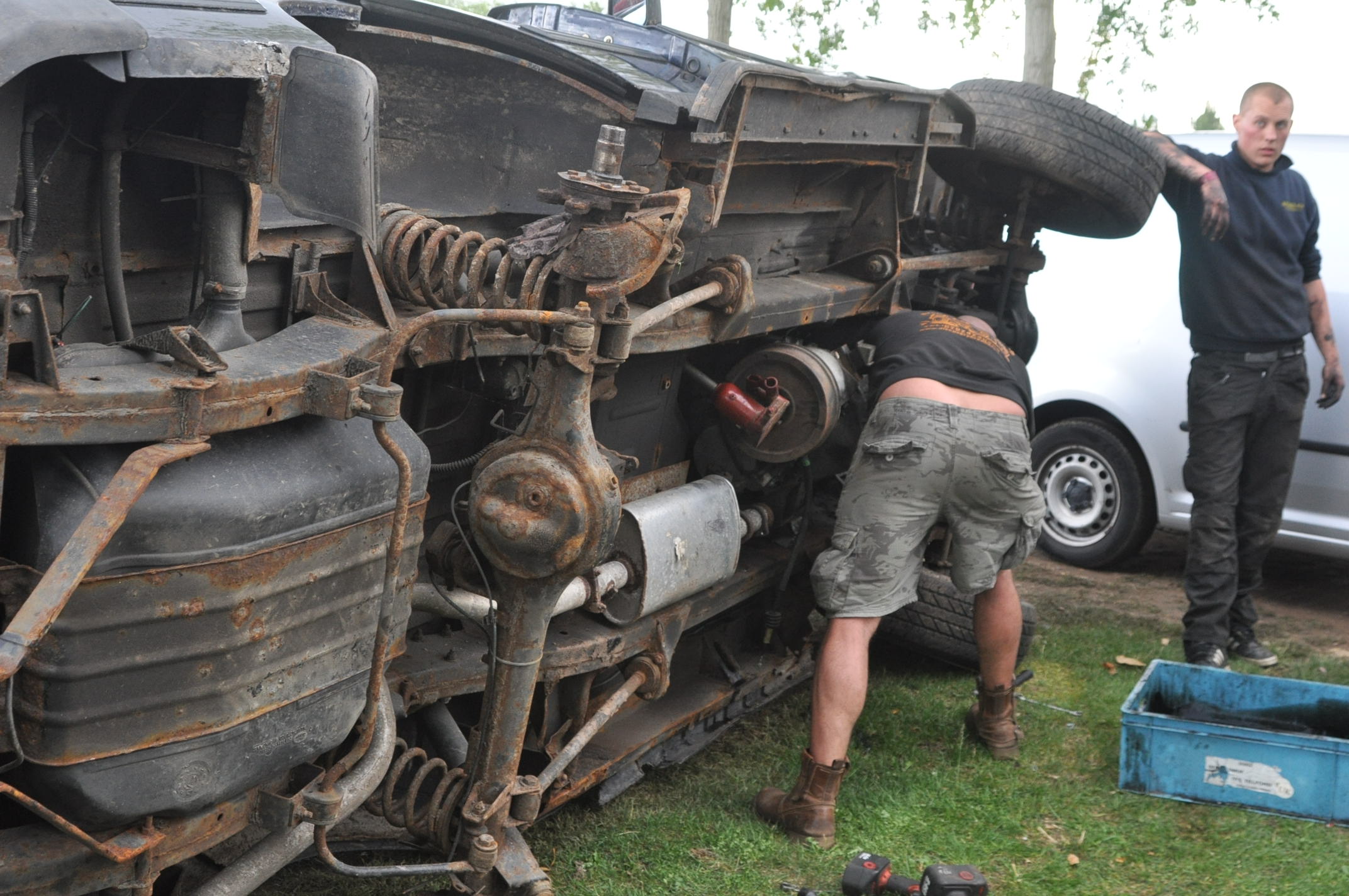

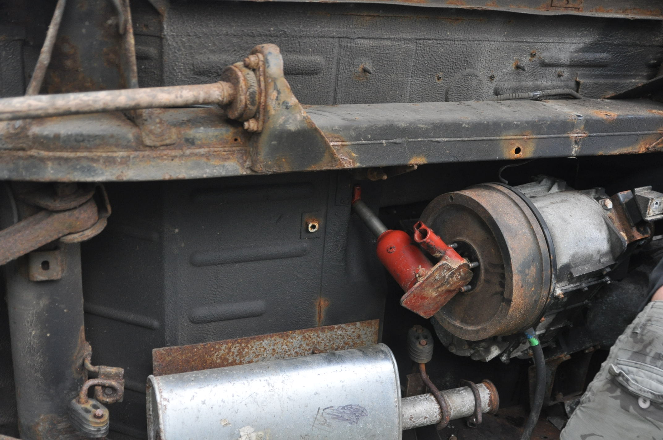

Un moteur de 300 sur un disco, cela se sort à la disqueuse. Tu coupes les pattes du capot, tu mets le disco sur le coté, tu défais le tour de boite en poussant sur la boite avec un cric bouteille cela facilite l’accès au vis et aux écrous voir photo , les 2 écrous des silenblocs support moteur ceux du dessous, pratique vue la position, un coup de disqueuse sur la descente d’échappement et tu retournes de disco sur le toit, puis tu contrôles la descente en coupant au fur et à mesure à la pince coupante, ou à la disqueuse, tout ce qui s'oppose descente. Ainsi, c'est beaucoup plus simple d'enlever le viscocoupleur avec les trois palles restantes du ventilateur . Penses à disquer aussi les pattes de fixation moteur soudées au châssis, ce ne sont pas les mêmes sur un land 2,5D . Détail du positionnement du cric pour faciliter le déboulonnage du tour de boite.

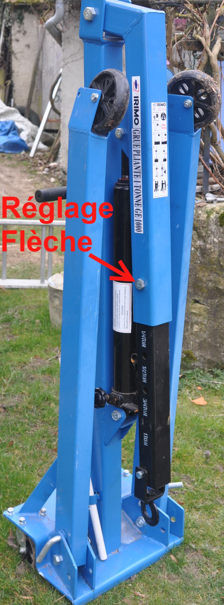

On peut sortir un moteurs 300 avec une chèvre made in china, cela tangue un peu sur la dernière position, il faut mettre du poids sur le pied, pas de problème sur l'avant dernière.Je possède une chèvre ,je sais sa capacité mais je n'ai rien pour peser le moteur.
Mais c'est quand meme du lourd.
Sinon, j'utilise ça à la maison et cela suffit amplement de 250kg en bout de flèche à 1 Tonne au plus court.
