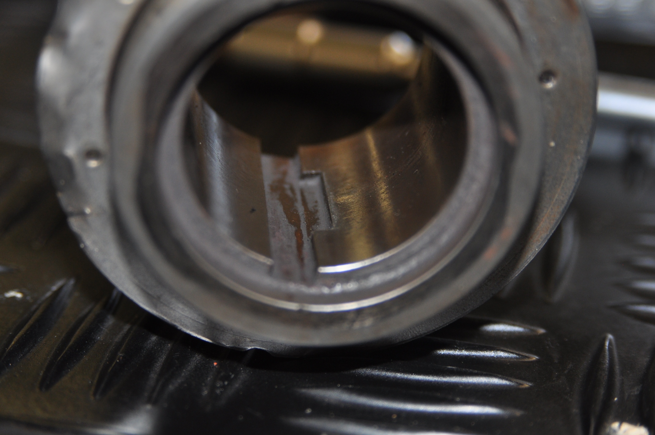

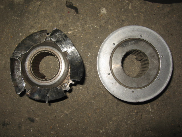

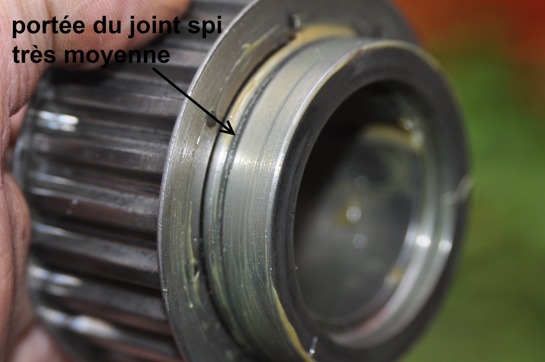

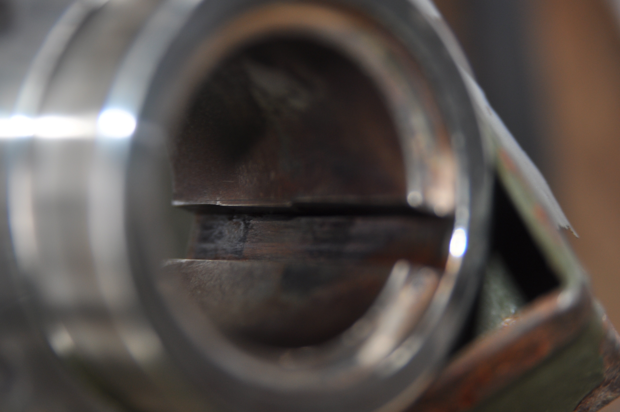

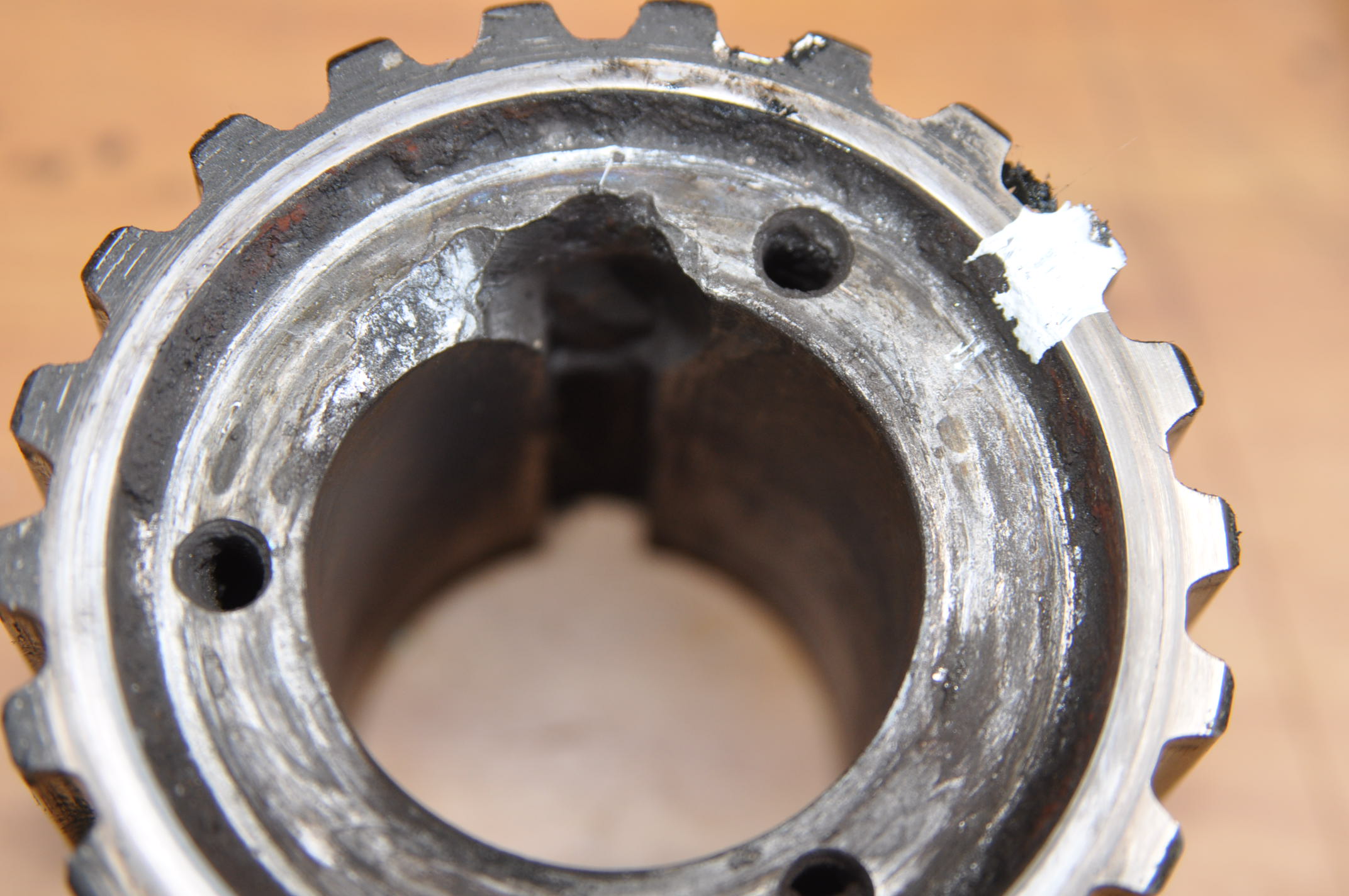

Il faut démonter pour savoir car plusieurs paramètre peuvent rentrer en ligne de compte pour son changement ou non.
Dans ce cas oui: (free) Dans ce cas aussi: Également dans celui là: Et que dire de ça, non seulement on ne comprend pas ce qui se passe au moment de l'enlever parce que c'est bien coincé, mais plus c'est c'est mort de chez mort. Dans quel état est la portée du joint spi ? Parce le que dans ce cas de ce pignon qui en ai a sa troisième distribution est limite. Donc les faqueux n'ayant pas le don d'ubiquité, il est difficile de te conseiller de façon objective tend que tu n'as pas la pièce dans la main, ou quelques photos à nous soumettre.
Bien que les principaux problèmes possibles liés a ce pignon soit résumés ici, la liste n'est pas exhaustives, et ne demanderait qu'a être prolongé.
Fais voir
NB: As tu les clavettes dans ton kit de distribution?
