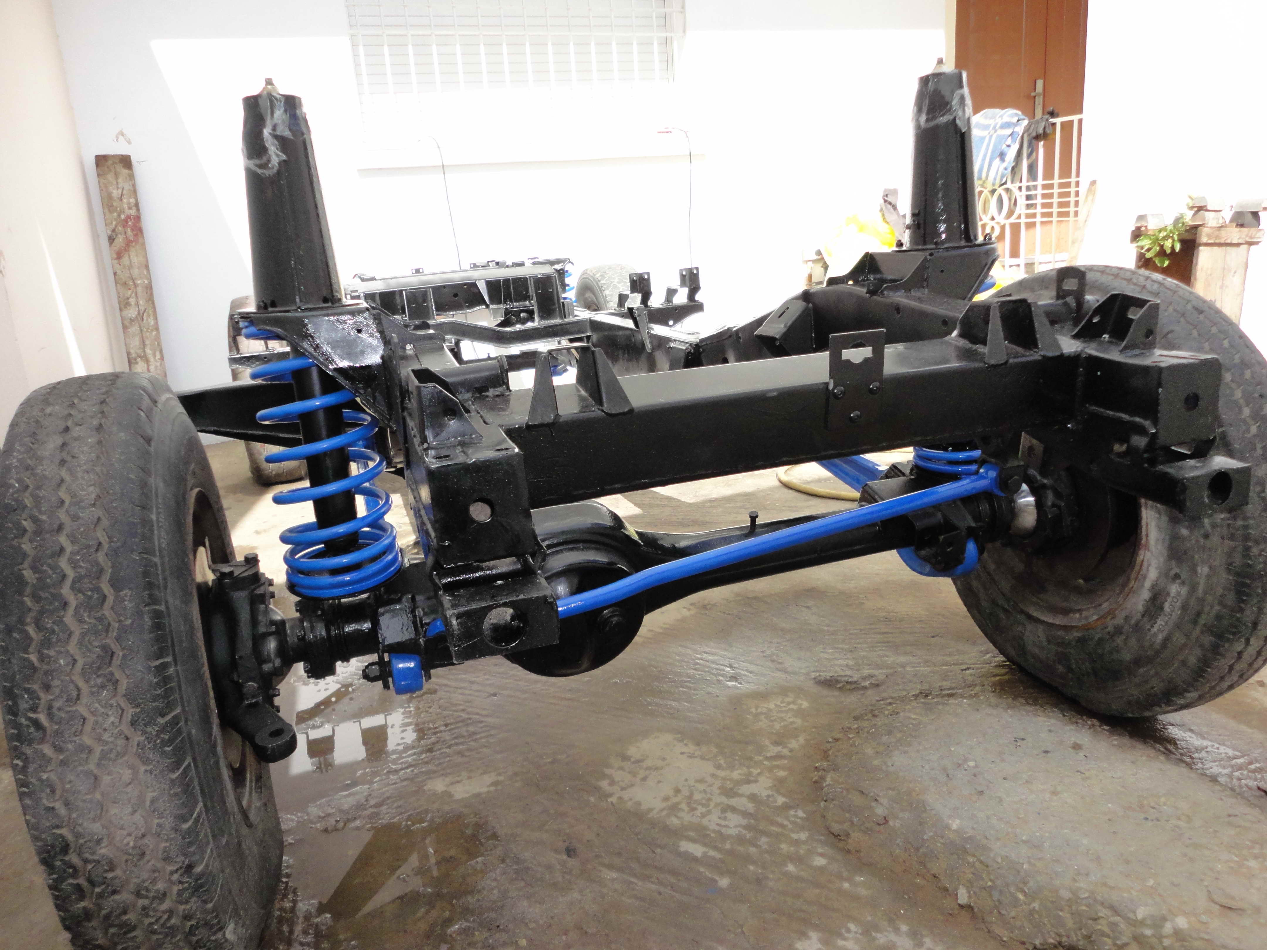

Dans le cadre de rénovation de mon land rover 110, je viens de monter les ponts avant et arrière sur le chassis. J'ai besoin de vos conseils pour vérifier l'alignement du châssis, que je trouve pas évident à faire.
voici ci-joint des photos de mon chassis

Perso, je me serai posé la question avant de remonter les ponts.....,car il me semble que seul un passage au marbre de carrossier peut révéler les défauts éventuels de ton chassis puis les corriger en le tirant à l'aide de vérins hydrauliques installés sur des points d'ancrage précis.
Pour cela, le chassis doit être nu....à confirmer tout de même
des fois que.
Une fois le chassis redressé et les points d'ancrage des tirants vérifiés, les ponts s'alignent automatiquement puisque il n'y a pas de réglages .Il faut naturellement que les différentes piéces maintenant les ponts (tirants (pas de flambage), Aframe, rotule centrale, tous les silents blocs, trous/paliers de fixation....) soient neufs ou en bon état.

Je plussoie avec Nanard, si mesure il doit y avoir, c'est chassis nu. Sans parler de marbre de carrossier, il faut poser le châssis à niveau sur chandelles et un sol bien plat et de niveau lui aussi. Ensuite, reporter les points de références au sol avec un fil à plomb et mesurer les distances entre eux.
Mais bon, avant ça, y'a-t-il des signes visuel d'une déformation ?

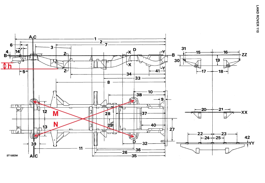

Salut, il faut une ficelle et un mètre ruban ou autre, et mesurer les cotes, c'est tout. Ces cotes ne sont pas au millimètre près, loin de là. Mais tu verras, il y a de nombreux trouss oblongs et de nombreuses rondelles de calage pour le montage du tablier, des portes...Dridi110 a écrit :j'ai consulté le document du Workshop Manual, mais j'ai pas su comment l'exploiter en pratique. pour déterminer d’éventuelles déformations et comment faire pour être sure d'une bonne dynamique du châssis. Y'a t il une étude mécanique montrant les points de référence permettant en cas de déformation, intervenir pour les dresser.
Pour voir si le châssis est a peu près en ligne, tu peux, certes comparer les cotes données par le constructeur, et celles de ton châssis.
Puis tu relèves les diagonales M et N et tu les compares entre elles.
Tu fais pareil avec la hauteur h des longerons (h longeron gauche= et h longeron droit=) avant par rapport à un sol plat. Bon tu as monté les ponts
Si ces cotes correspondent, ben c'est bon, tu peux rouler, tu ne marcheras pas en crabe. Mais si il faut que tu fasses faire un marbre au châssis, tu as aussi vite fais d'acheter un châssis galvanisé pour le même prix.

Je viens de relever les mesures M et N pour avoir respectivement 292 cm et 294,5 cm, ce qui fait une différence de 2,5 cm de différence. Pour ce qui du hg et hd, j'ai pas relever encore. Il faut bien préparer un terrain favorable pour prendre ces mesures.
