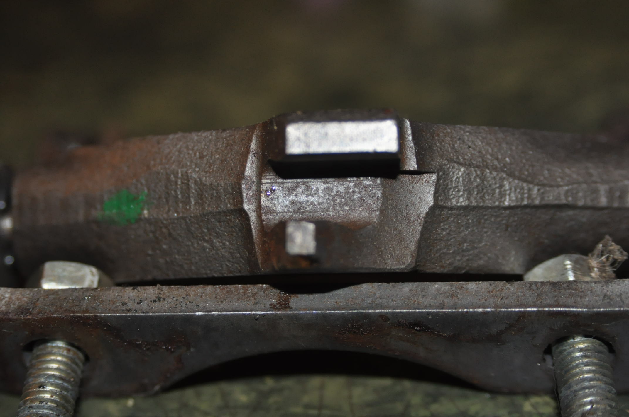

La fourchette de 5e est montée à l'envers !!!!! Sur le dessus de la dite fourchette il y a un espèce de méplat qui guide le petit barillet de sélection .
Mais la fourchette n'est pas symétrique !!!!
dans l'autre sens ( le mauvais ) ce méplat géne le pion de la tringle de selection et l'empèche d'aller vers l'avant lors du passage de la 4eme
Il est difficile de prendre les photos a l'interieur de la boite mais lors de la réparation PROMIS je ferrai des photos explicatives
histoire que d'autre ne fasse pas la meme erreur :oops: :oops: :oops:
Quelle guigne ! enfin positivons je n'ai pas besoin d'ouvrir la boite :mrgreen: juste tout redéposer et ouvrir le carter de 5e :mrgreen:

Tu peux la retourner sans démonter la boite du land.
Par contre un conseil, le clip de verrouillage sur l'arbre si tu dois le toucher change le par un neuf, le mien avait sauté après réfection de la boite :( d'où l'intervention a cause pour cause de synchro de 5 plus a sa place.
Fourchette de 5
Comment est ce possible? Tu es trop fort :sm6: j'ai un doute sur le diagnostique, car si tu n'as pas séparé la fourchette de sa fourche, je ne vois pas comment c'est possible de la monter à l'envers.
Le méplat dont tu parles?
Ne serait ce pas plutôt cette pièce là que tu aurais emmanché a l'envers ?

Comment est ce possible? Tu es trop fort j'ai un doute sur le diagnostique, car si tu n'as pas séparé la fourchette de sa fourche, je ne vois pas comment c'est possible de la monter à l'envers.
Je confirme j'ai démonté la fourchette car je trouvais plus facile de faire comme ca pour le remontage :oops:
Je confirme le diagnostique et ton avant derniere photo viens de lever le moindre doute que j'avais encore
sur la photo il y a une partie plus grosse et plate et une autre " en pointe " cette derniere est placée coté BV ( vers l'avant du def ) !
et bien moi elle est a l'AR :mrgreen: :oops: :roll:
Comme tout est démonté je n'ai pas trop de soucis pour déposer les boites et effectuer la réparation .
Mais que de temps perdu :sm1:
