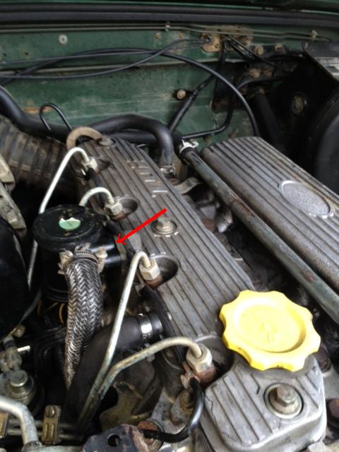

j'ai fait le décrassage au karsher à mousse et eau chaude ce matin et stupéfaction : sous ce tas de graisse y'à un moteur :mrgreen:
bon, bilan d'un examen rapide :
le tuyau semi rigide qui fait le retour d'huile du turbo au carter se rempli d'huile au niveau de la colerette de sertissage (coté carter) j'éponge au sopalin et çà revient trés vite donc je penche pour un défaut d'étanchéité du tuyau, je changerais les joints (çà doit étre des joints cuivre non ?) en méme temps
pour l'autre coté déja le vase d'expansion est HS (fissure le long de la soudure à l'arrière) y'en à un de dispo chez LR je vais aller chercher çà cet aprém' méme si il coute la peau du cul (74€) j'ai pas envie de metre de l'adaptable trop de mauvaises expériences avec des vases de marques style topran pour mon VW !
au passage, le nouveau je penses que je vais le monter sur silenblocs au niveau des boulons qui le fixent sur l'aile pour éviter que çà refasse pareil : des avis ??
çà à l'air de couler aussi un poil au niveau du joint entre ce truc (c'est quoi au passage ?) et le cache culbut

Ce truc , c'est le reniflard d'huile ; il y a un joint torique qui fait l'étancheité !

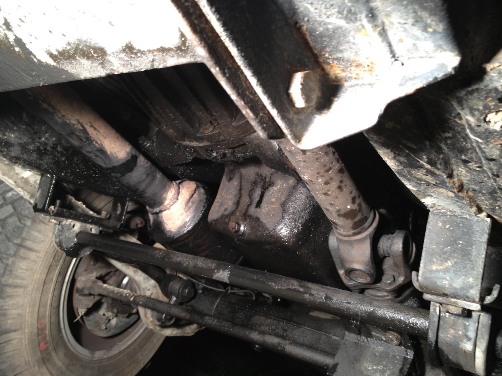

Sur la photo on voit clairement des traces de rouille. L'huile ne protège pas partout. :roll:
Tu as encore ton pot catalytique ? :shock:
Dans le trou du longeron (en limite droite de la photo), c'est de la boue séchée ? :(

Le "truc" c'est la soupape de respiration du moteur, à nettoyer à chaque vidange. A cette occasion on peut remplacer le joint torique qui fuit.

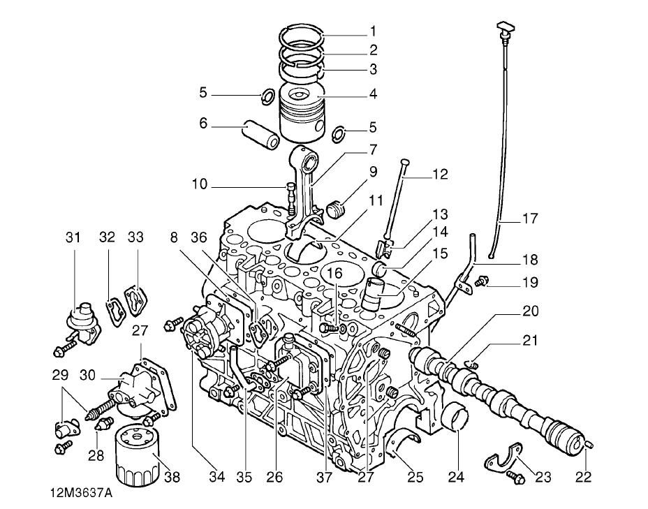

c'est ce que j'épluche depuis un moment, j'en ai trouvé un joliment coupé en deux mais je vois pas ou il est sur le moteur ....une piste ??
n° 34 ou n° 26 :mrgreen: ??

quatra a écrit : c'est ce que j'épluche depuis un moment, j'en ai trouvé un joliment coupé en deux mais je vois pas ou il est sur le moteur ....une piste ??
Pourtant tu devrais trouver rapidement un sujet sur le fonctionnement de ce reniflard, avec des photos......
Il n'est pas sur ce dessin.......
Tu ne le trouveras pas car il est sur la culasse. Hors sur ton image c est le bas moteur.
Tu l as repéré toi meme d une fleche rouge
tu as raison :? et nomansland répondait à la question au post du dessous
nomansland a écrit :Ce truc , c'est le reniflard d'huile ; il y a un joint torique qui fait l'étancheité !
comme quoi zieuter les réponses au questions en méme temps qu'on est les mains grasses à farfouiller dans le moteur c'est pas bon :roll: :mrgreen:
