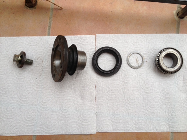

j'ai donc facilement désacouplé mon arbre arrière, marqué et dévissé la tulipe , sorti le joint spy et là surprise :shock: le roulement bouge, bon je me dis : "vu que c'ets conique çà doit étre normal, çà tiens par la contrainte du boulon de la tulipe, et en utilisant une petite pince à crochets j'ai sorti le roulement....jusque là rien ne m'affole et vu la gueule des rouleaux je vais le remplacer , la partie ou sont en appuis les rouleaux (chemin çà se dit ??) est pas contre exempt de marque !donc voila les pièces que j'avais , dans l'ordre du démontage :
-boulon et sa rondelle (bien épaisse !)
- tulipe
- joint spy
- une rondelle (4 fois plus fine que celle du boulon)
- un roulement
je rentres et je parcours le moteur de recherche ou je tombe entre autres sur le post qui decrit le reglage de la précontrainte des roulements et là je flippe un peu :oops:

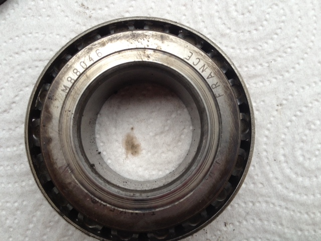

le roulement que j'ai sorti porte les inscriptions Timken M88046 et je vois pas ces ref dans les autres posts ,
d'autre part vous parlez de bague pour caler le roulement....et moi j'en ai pas, juste une petite rondelle .....
du coup j'ai des doutes , je peux me pointer chez mon fournisseur de roulements habituels et reprendre la méme ref que celui que j'ai enlevé ou pas ???
au passage je pensais remettre le méme roulement , la cale d'épaisseur que j'ai enlevée, le joint spy et serrer au couple avec du frein filet sur le filetage....comme j'aurais fait sur le bord de la piste sur le continent d'en face ....mais c'est plus compliqué que çà ??? faut faire comme dans le sujet "revision et réglage" :shock: ??

Il est normal que le roulement bouge quand tu enlève la tulipe et la vis. La cale de réglage est après le roulement, donc elle a du rester collée sur l'arbre. C'est elle qui règle la contrainte du montage, si tu remplaces le roulement il est fort à parier qu'il faudra remplacer la cale.

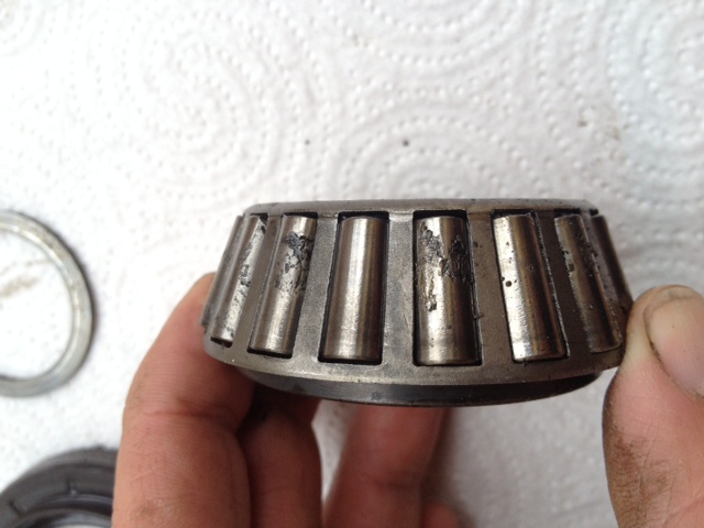

Mets une photo du roulement de bonne définition en macro dans ton prochain post et Mr Roulement te donnera son avis.

ce qui est curieux c'est que quand je cherches cette ref sur le net, je tombe (entre autres) sur un tableau ou il correspond à la ref land rover 539707
et à son tour dans google cette ref apparait comme le roulement de nez de pont ...ouf .... :mrgreen:

quatra a écrit : le roulement que j'ai sorti porte les inscriptions Timken M88046 et je vois pas ces ref dans les autres posts ,
Tu as mal cherché.
la référence se trouves même dans un sujet épinglé sur ce site, en page 2.
Ce que tu as c'est la référence du cône (bague intérieure avec cage et rouleaux). Il te faut la référence du cône (bague extérieure) que tu trouveras soit dans l'article épinglé, soit en démontant la cuvette.

C'est The Pater, mais là, même sans lui, je peux dire que ton roulement est mort depuis longtemps. :mrgreen:

Ton roulement est mort.... et a malheureusement contaminé ton pont avec des écaillages d'acier très dur.
Il faut démonter ton différentiel et ton pignon pour en vérifier l'état, et je te conseille de changer tous les roulements.

La référence courante pour ce roulement est M88046 / M88010, M88010 étant la cuvette à vérifier sur la bague extérieure enlevée.
Y en a qui se sont spécialisé en cote pouce , à tout hasard si vous trouvez pas :
http://e-roulements.com/m88046-m88010-timken.html
