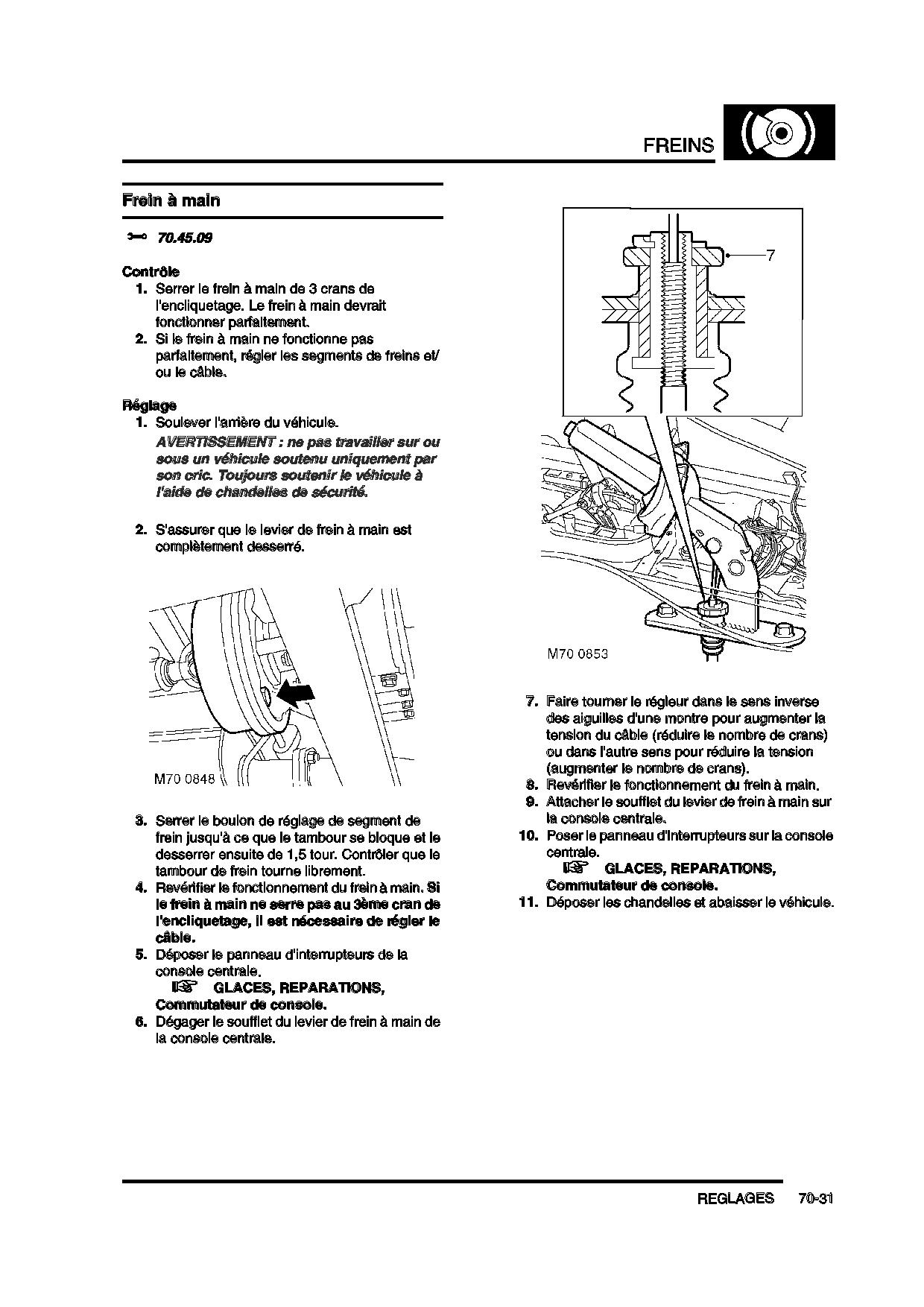

je voudrais connaitre la procédure pour retendre le frein à main. Mon defender possède 4 freins à disque et je sais pas comment faire. Si une âme charitable pouvait m'aider, je l'en remercie?

En fait ton frein a main n'a rien a voir avec tes disques!
Ton tambour de frein a main ce situe en sortie de boite de transfert, entre l'arbre de transmission arrière et le transfert!
Tu trouvera dèrrière le tambour une flasque avec ton cable qui ce loge dessus, tu peut commencer par ressérer(retendre la gaine)
via son écrous de réglage.
Peut etre des photos t'aiderons! je n'en ait pas de suite sous la main!
Mais quelqu'un t'en envairas surement d'ici peut!
Commence par aller voir devant l'arbre de transmition qui vient de ton pont arrière et tu devrais trouver ton bonheur!

Salut,commandoscala a écrit :Peut etre des photos t'aiderons!
Il faut régler l'affleurement avant de toucher à la tension du câble

Je ne connais pas ton modele mais si c est comme le mien (tambour de frein entre les 2 arbres) tu serres la vis (au niveau du tambour) de tension a 25NM et tu desseres d un tour 1/2.
Bon courage
