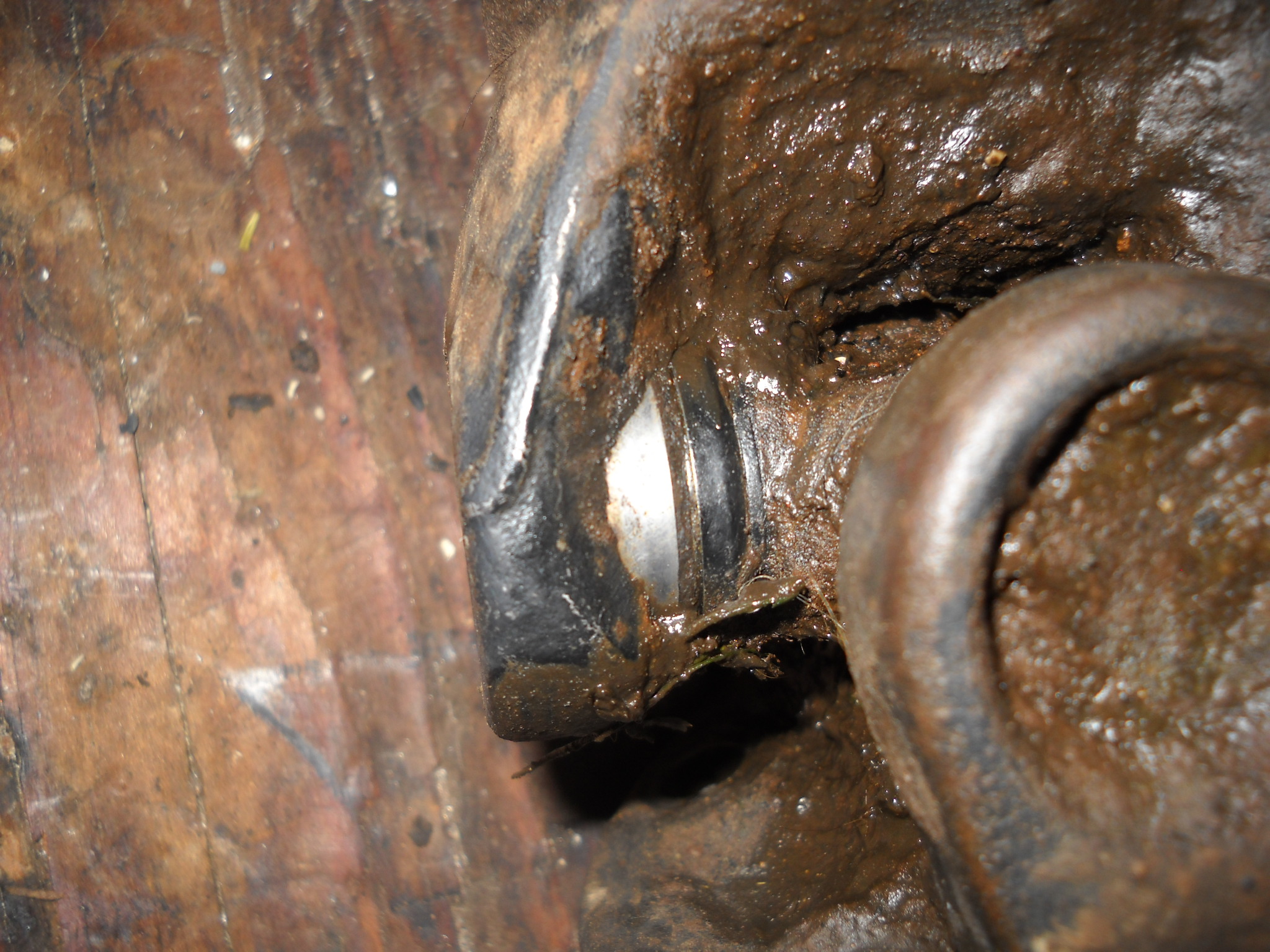

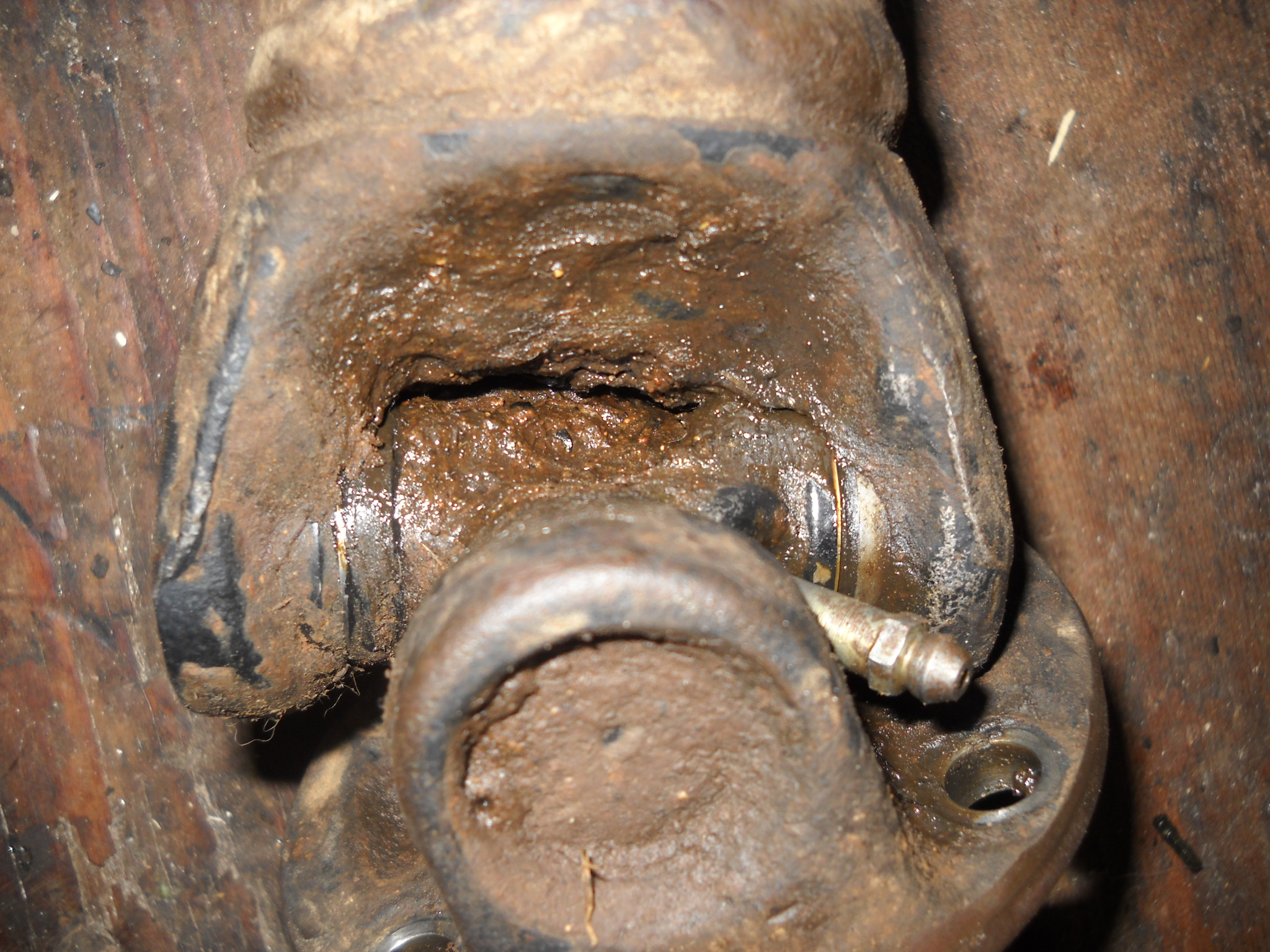

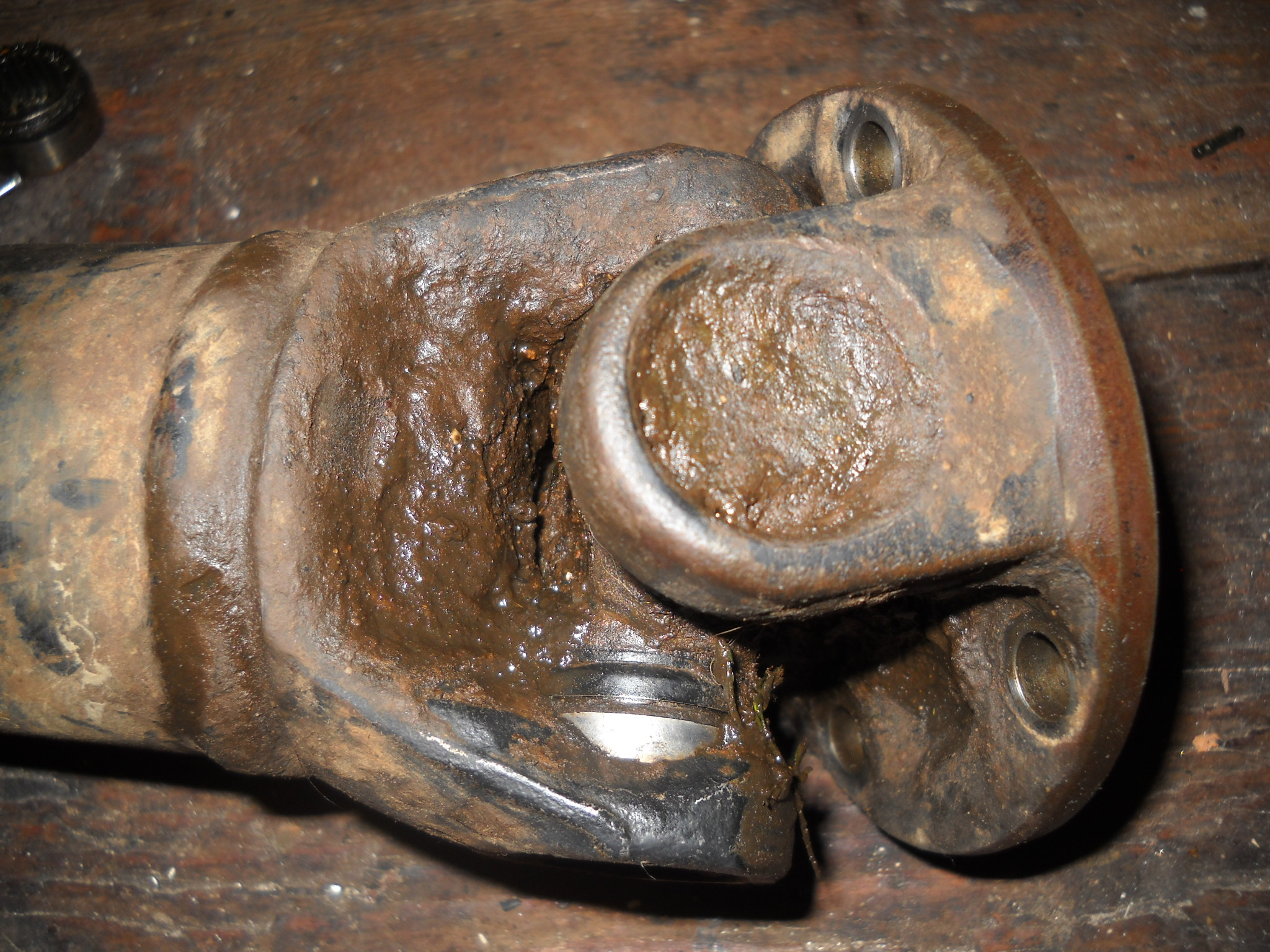

J'avais remarqué ça depuis un moment, mais ça tient depuis que j'ai le Def, soit 30.000 km environ et quelques pistes bien cassantes.
Il y a une usure que je n'explique pas sur la chappe de l'arbre arrière, côté pont; on voit le croisillon de manière anormale. Le mouvement du croisillon en lui même ne peut pas avoir provoqué cette usure vu sa cinématique : voici les photos :
Je pensais changer les croisillons, mais du coup je me demande si je vais pas remplacer l'arbre ? A votre avis ?
D'où peut venir cette usure ?
Merci pour vos avis.

C'est pas de l'usure, on voit de la peinture!!
Je pencherai pour un 'défaut de fabrication' ... Du coup l'arbre est forcément plus faible, mais est ce grave, ça je ne pourrais pas le dire, manifestement ça tient le coup...
Re: Usure étrange sur arbre de transmission
Tout le monde a de la peinture noire à la maison !
C'est quand même étrange que ça soit un défaut de fabrication, au moment où ils ont mis les croisillons les mecs de GKN l'auraient vu non ?
Tu connais pas les anglais?? J'ai une main meneuse avant sur mon V8, les 5 trous des vis de fixation sont fortement décentrés, ça se voit à l'oeil à 3m du véhicule!!! Ton arbre à été fabriqué un lundi matin ou un vendredi après midi!!!

Salut , il est aussi possible qu'il ai été endommagé , suite a l'usure ou a la rupture du croisillon !!??
Salut Stephane, j'avais effectivement pensé à un truc comme ça. Tu penses que je dois le changer par précaution ? Une rupture de l'arbre à pleine vitesse ça doit être dangereux je pense.nomansland a écrit :Salut , il est aussi possible qu'il ai été endommagé , suite a l'usure ou a la rupture du croisillon !!??

A mon avis , y'a pas grand risque que ça casse là !! il doit avoir déjà pas mal de kilomètres dans cet état !! mais changes le si ça peut te rassurer !!

Ce n'est pas un arbre d'origine.
A changer de toute façons car le roulement à aiguilles est mal supporté.

C'est un GKN, c'est inscrit dessus. Quant à savoir si il est d'origne, je ne sais pas.
J'en ai commandé un sur Paddock de toute façon, c'est des Bailey morris en principe.

+1 C'est vrai qu'il est un peu maigrichon au niveau de l'épaisseur des fourches cet arbre, mais s'il a tenu jusqu'à présent, pourquoi le changer
Ok sur le principe, ça a tenu, mais bon, un arbre qui pète lancé à pleine vitesse avec le petit juste au dessus
, tant pis, je débourse 120 € mais j'ai l'esprit tranquille.
