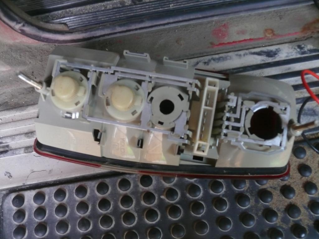

Sur mes deux discos, j'ai les clignotants arrière du bas qui marchent et ceux du haut qui marchent quand ils ont le temps.
J'ai beau démonter, regarder, tester les ampoules, tout me semble bien.
Sur un disco, j'en vient à bout avec un démontage, nettoyage.
Sur l'autre, c'est plus compliqué.
Pour rappel les ampoules font clignotant et stop.
J'en perd mon latin.
J'ai beau démonter je ne vois pas pourquoi ça ne marche pas.
Les ampoules me semblent du bon modèle. Elles sont bonnes.

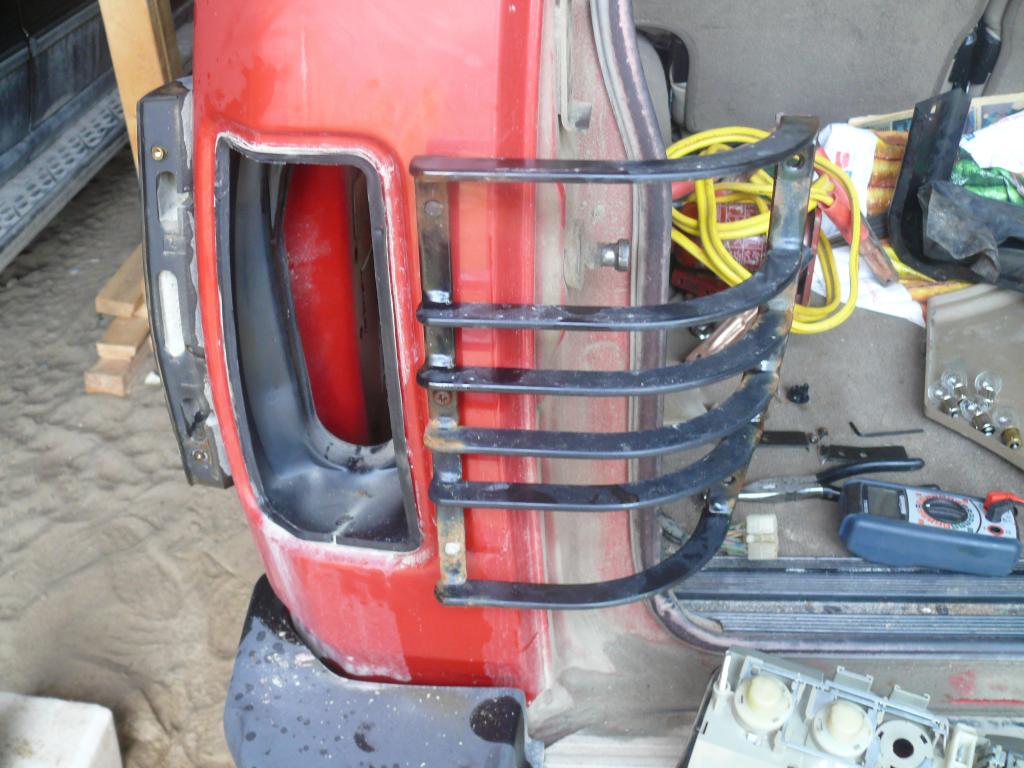

J'ai démonté au complet le feux.
ce fut compliqué car il est impossible de virer la grille protection qui a une vis qui tourne dans le vide.
Une fois démonté, j'ai pu constater avec un fort déplaisir que les clignotants du haut ne sont pas alimenté !!!
Tout le reste marche et les clignotants du bas.
Que ce passe t il donc ?

Du faisceau du feu arrière gauche, part une prise.
Savez vous à quoi elle sert ?
J'ai tout tester, tout est bon.
J'ai testé à l'hommètre les connections tout est ok, j'ai inspecté visuellement et avec la prise rebranchée.
Pas de jus a aucun des clignotants des feux du haut !
Impossible de démonter la grille. la vis tourne dans le vide.
J'ai donc tourné la grille
Donc en conclusion à quoi sert la prise cachée derrière le feux ? deuxième photo
Pourquoi pensez vous que mes clignotants des feux du haut ne sont pas alimentés ?
Que regarder ?
et si je veux ajouter une prise pour une remorque, y a t il un endroit de prévu pour se brancher ?
Sur le range classic, il y a une prise derrière le feu arrière droit, ils ont bien du prévoir kékechose sur le disco ?

Sais tu à quoi sert la prise en photo ?
Re: Galère de clignotants disco v8 1995 NAS
absolument pas mais il serait peut être bon de penser que cette prise doit servir a des options ...
peut etre la connectique pour une remorque??un accessoire en option???? car ils sont du prévoir un faisceau complet lors de la fabrication du disco , au cas ou tout est déja tiré... avec un schéma tu le sauras de suite.... je vais voir si je trouve une info.
