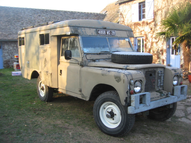

Si jamais quelq’un a une idée, elle va etre tres bienvenue. J'essaierai d'ajouter une photo de la boite (pas la mienne, mais le meme modele). J'e n'arrive pas a savoir son nom, LT 88, LT 95, ...etc.)

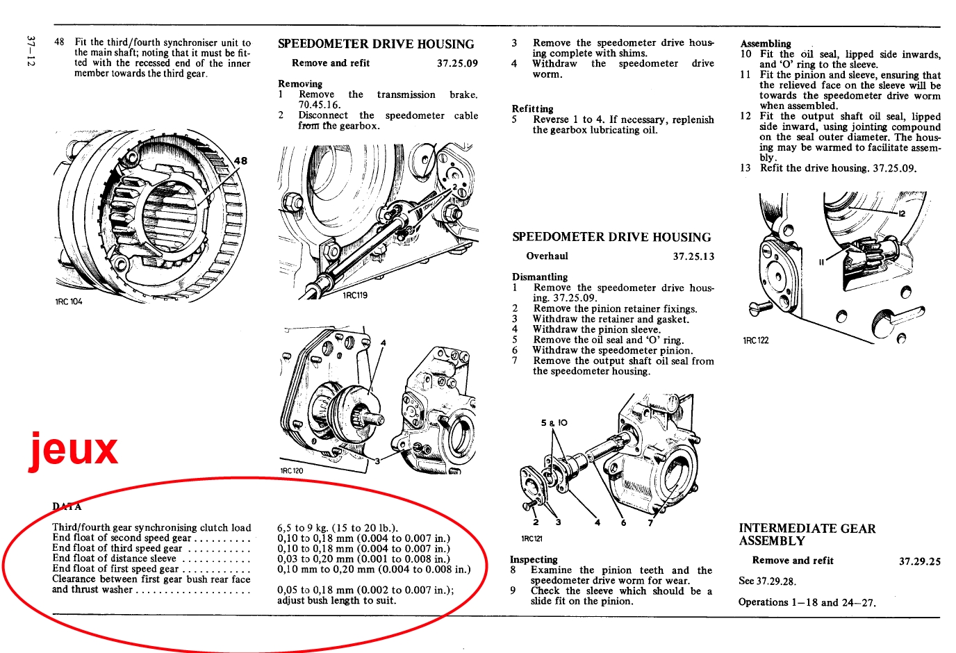

Une ambulance c'est lourd, en frein moteur si dans une forte pente, il faut que tu tiennes ton levier de vitesse en appuyant bien dessus, pour ne pas que la vitesse saute, et ce en 1er ou en 3eme, en courte comme en longue, en deux roues comme en 4 roues et apparemment, toi c'est même un léger frein moteur, il doit y avoir beaucoup de jeux latéraux dans ta boite donc.

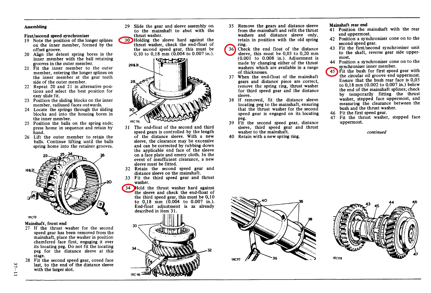

C'est un grand classique, si il y a trop de jeu latérale dans les arbres , il faut recaler les trains de pignon avec des cales de jeu appropriées.
Regarde le manuel d'atelier, il y a les jeux à contrôler clairement identifier: D'autre part, je crois me rappeler, que sous le pignon de 3, il y a un roulement à aiguille avec cage en plastique, si le phénomène n'est que en 3, il est possible qu'il y ai que lui en cause. Mais de toute façon, si tu dois ouvrir ta boite, alors change ce roulement à titre préventif même si ce n'est pas lui, c'était un des points faible de cette boite, il ne coute pas chère.

Ta boite n'est pas une LT95 ( boite 4 de range; stage one et premier110 ); LT 88 ? je ne connais pas.

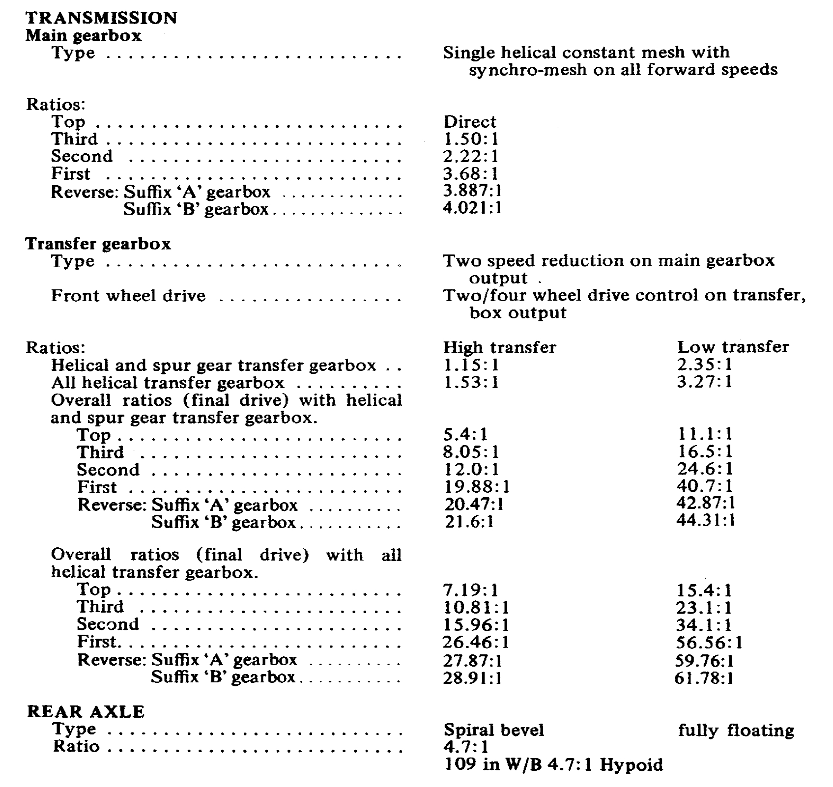

Ta boite c'est une boite de série 3, donc synchronisé entre la une et la deux. Il y a un suffixe A ou B mais cela change juste le ratio de la marche arrière.
Les caractéristiques sont les suivantes: Au passage une de mes ex... SIIA de 1969, avec pimpon.

Le fait c'est que depuis que j'ai achete la voiture (2009) et jusqu'a l'annee derniere, jamais une vitesse n'avait saute, sans aucun appui sur le levier, meme dans de tres fortes pentes. Apres quoi, c'est peu a peu que ce probleme est commence. Donc ce serait normal -je reflechisais- de penser aux usures/jeux. Et c'est vrai qu'aucune mesure tellement precise que ces signalees dans le manuel n'a ete faite par les mecanos. Le 'systeme-mesure' a ete celui de toucher a la main ici et la, apres quoi le veredict a ete fourni: "pas de jeux excessifs, tout est en ordre". Moi meme, trop habitue a ces procedures pas seulement marocaines, j'ai mis la main un peu partout, et a vrai dire je n'ai vu aucun jeu que sauf au niveau du synchro 1/2, dont le decalage etait de quelques 2 mm., mais voila que les mecanos m'ont assure que "c'etait normal dans cette place"... quant au roulement en plastic dont tu me parles, oui, il etait foutu et on l'a change (quand meme on a l'avantage ici de pouvoir commander les pieces a Casablanca, ou l'on fonctionne tres bien, de sorte que l'envoi, commande par telephone, arrive normalement en 24h, par un autobus de la CTM). Quant aux silentblocs, ils sont en tres bon etat.
Tu sais que d'ordinaire les mecanos n'aiment pas trop qu'on leur donne des indications sur son travail, mais, vu le resultat dans ce cas, je me presenterai demain avec les deux pages du manuel que tu mas envoyes, en leur disant "qu'un specialiste francais en ambulances Land Rover m'a envoye ca et m'a insiste de bien verifier le jeux". Apres quoi, on verra si le traditionel respect dont les francais ont joui au Maroc tient comme il faut. Dans cette region du nord, ou l'argent se multiplie grace aux, disons, 'activites economiques particulieres', on croit de plus en plus que le fait d'en avoir suffit pour eviter n'importe quelle disgrace, meme l'ignorance.
