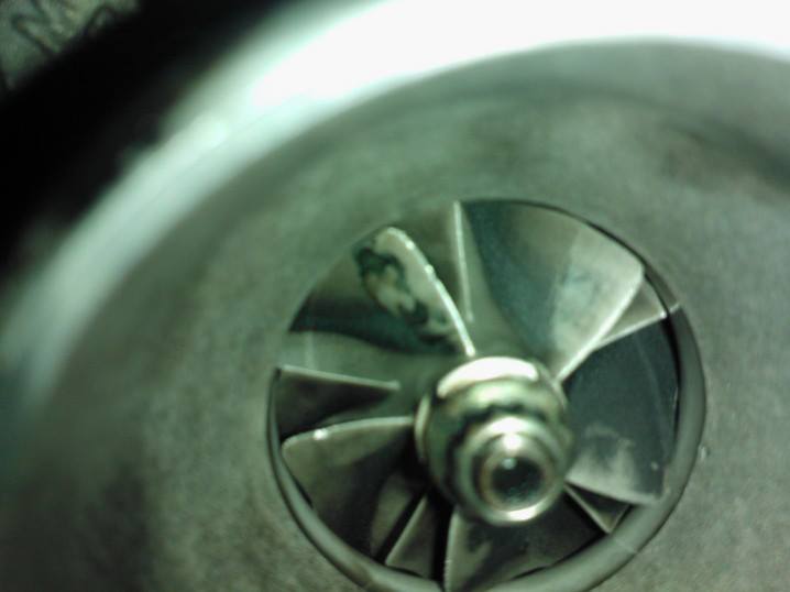

donc, il fume bel et bien par la jauge et le remplissage d'huile, mais aussi de la fumée dans le tuyau qui va du filtre a air au turbo...
hypothèse envisageable:
-1: segmentaion,
-2: joint de culasse (la culasse est neuve)
-3: turbo (qui a un peu de jeux et de la suie sur les ailettes cf photo)
préfère avoir quelques avis avant de démonter le moteur...
quels sont les signes d'une pompe a huile hs aussi???
merci a tous.

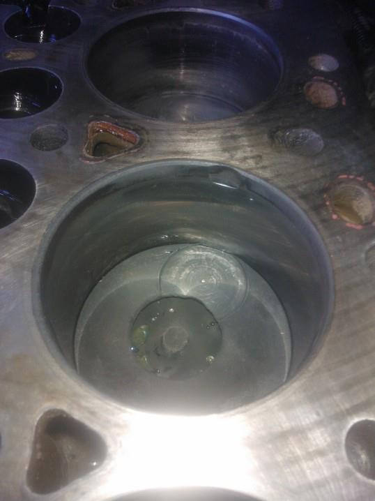

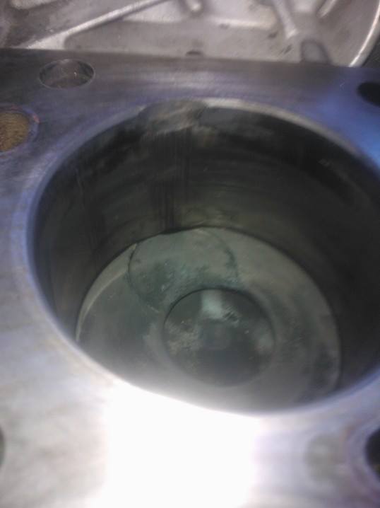

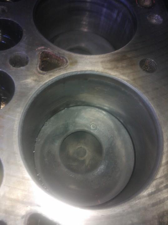

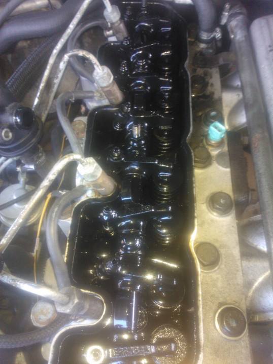

alors, voila, le 300 est déculassé... et la stupeur et tremblements...
la suite en image:
culbuts:
vue des culbuts
vue des culbuts

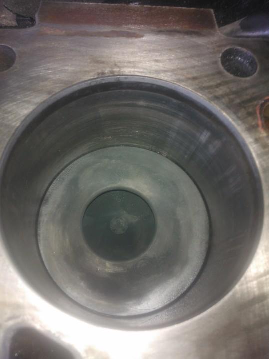

cylindre 1:
cylindre 1
cylindre 1
cylindre 2:
cylindre 2
cylindre 2
cylindre 3:
cylindre 3
cylindre 3
cylindre 4:
cylindre 4
cylindre 4

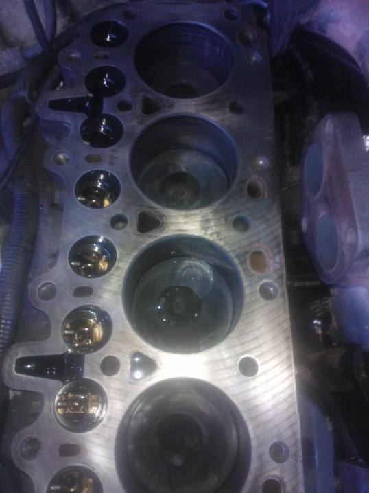

la suite:
vue d'ensemble des cylindres:
vue cylindres
vue cylindres

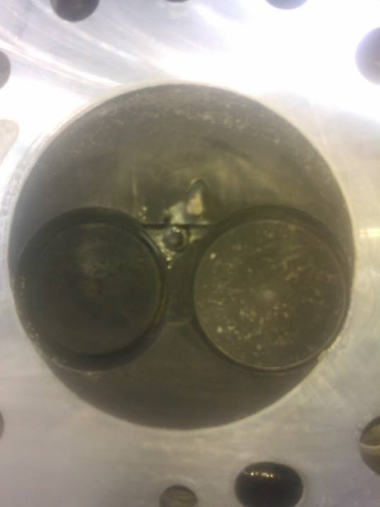

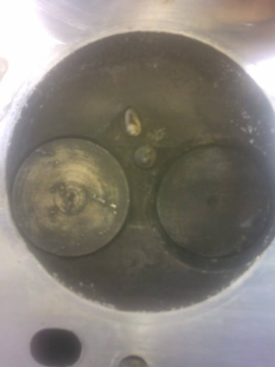

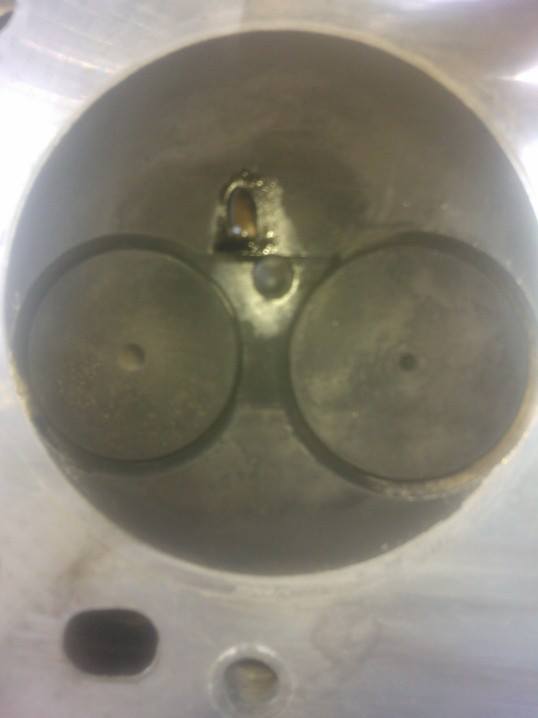

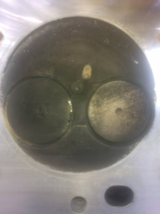

culasse 1:
culasse 1
culasse 1
culasse 2:
culasse 2
culasse 2
culasse 3:
culasse 3
culasse 3
culasse 4:
culasse 4
culasse 4
voila... la pour moi, ce n'est pas la segmentation, ni le joint de culasse...
pour moi, c'est le bas moteur qui est hs... du a un mauvais reglage de culbuts... ou soupapes trop grosses???

Bizard ton histoire !!!???
Les pistons ont-ils tous le mème dépassement ?

Salut stef... Les soupapes ont attaqué le blocs...

alors, les pistons vont a la bonne hauteur. comme m'avait montré lolo lors de mon premier joint de culasse sur mon 200...
et oui, ils ont l'air nickel de ce coté la...
donc, je pense soupapes mal réglé lors du changement de culasse??? soupapes non adaptée???
bref, je ne sais pas...
première fois que je vois cela...

Salut ; Il est aussi possible , qu'une (ou plusieurs) tiges de culbuteurs n'aient pas pris correctement leur place dans le fond du poussoir en bronze !??
Re: 300TDI fumée par jauge et replissage d'huile
La culasse n'aurait-elle pas été rabotée hors côtes (déjà qu'en théorie on doit pas la rectifier..) car les soupapes me semblent très prés de la circonférence de la chambre.
Sur 2 photos au moins, une portion en arc de la circonférence de la soupape s'inscrit même à l'extérieur de la circonférence de la chambre.

nanard, je ne sais pas. mais une chose est sur car facture, la culasse etait neuve...

voila, moteur changé... le 300 a repris vie...
alors, la cause du problème fut une inversion des soupapes d’échappement et d'admission d'air sur les cylindres 1 et 2...
vais retirer les soupapes et voir si les sièges n'ont pas été touché car la culasse est neuve...
si elle est touché, rectifiable au niveau des sièges de soupapes ou non??
