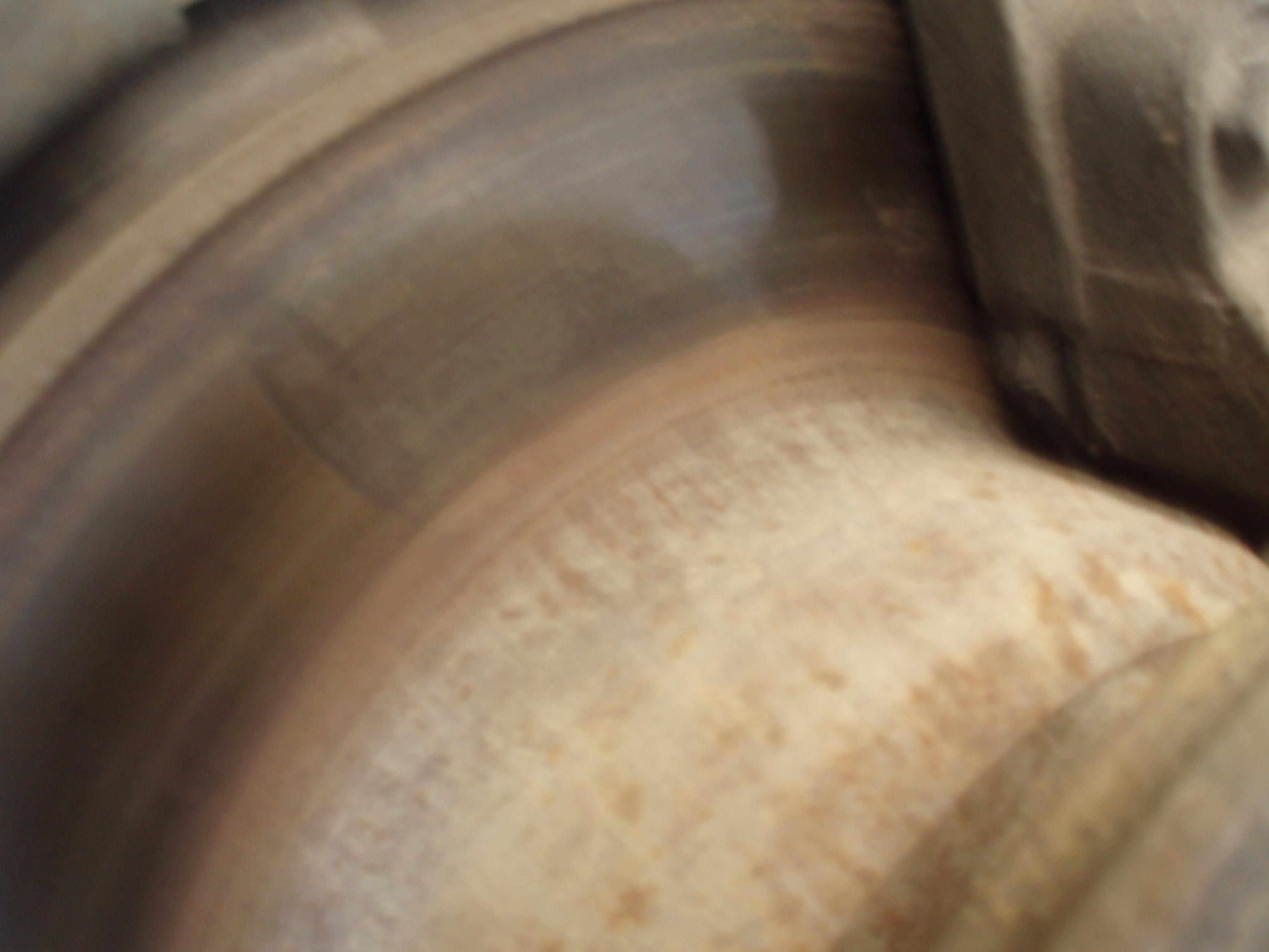

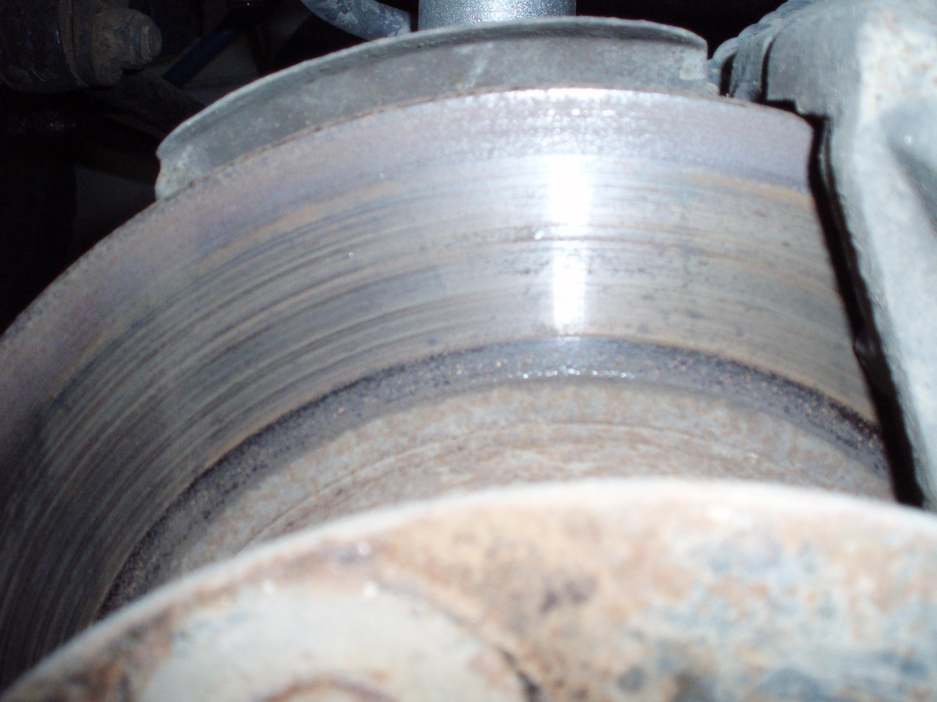

Ayant monté des patins de Frein Mintex depuis qlq années, j'ai constaté dernièrement un manque énorme de mordant au freinage avec un sifflement qui se manifeste de temps en temps lors du freinage.
Apres inspection ( des 4 cotés) les patins sont en excellent état ( a peu prés 1,5cm de garniture) mais ce qui m'interpelle c les traces laissés sur le disques : une partie de 3 cm est brillante, le reste de la circonférence du disque est oxydée !! ces symptômes sont ils connus par ceux qui ont montés les Mintex?? ou le problème se situe ailleurs?
je précise : maitre cylindre, pompe a vide et servo frein neuf
Je mettrais une foto des disques pour mieux illustrer mon problème : j'avoue que des fois je trouve mal les mots pour m'expliquer

Salut! je ne pense pas que les plaquettes y soient pour quelque chose. Je pense que tu as du jeu sur les pivots et/ou les roulements et que les disques sont usés "bombés". Avec des plaquettes neuves, donc bien plates, seule la partie centrale de la zone de friction vient en contact avec les plaquettes.walidbk a écrit : une partie de 3 cm est brillante, le reste de la circonférence du disque est oxydée !! ces symptômes sont ils connus par ceux qui ont montés les Mintex?? ou le problème se situe ailleurs?

comme on peut le voir sur les fotos envoyées le disque avant est oxydé de façon bizarre : en stries ( disque en excellent etat et pas d'usure ni de bombage. verifié cet aprem) j'ai aussi verifier la presence de jeu au niveau des pivots = nada ! zero !
des pistons d'etrier grippés pourraient ils etre en cause??
Les plaquettes de frein ont qlq années mais bon le 4X4 ne sert que les we et pour des trajets ne dépassant pas les 200km donc on va dire que les plaquettes totalisent 15000 km a tt casser

cas typique de disques initialement creusés présentant un rebord en relief sur lesquels on monte des plaquettes neuves qui ne peuvent plaquer parallèlement aux faces des disques . Elles " boitent"

Je ne dirai rien sur l'état, car les photos sont aussi moches que les disques.walidbk a écrit :comme on peut le voir sur les fotos envoyées le disque
Un petit rappel : http://www.landroverfaq.com/viewtopic.php?f=30&t=2391
Sinon, mesure l'épaisseur des disques en plusieurs endroits sur le rayon.
