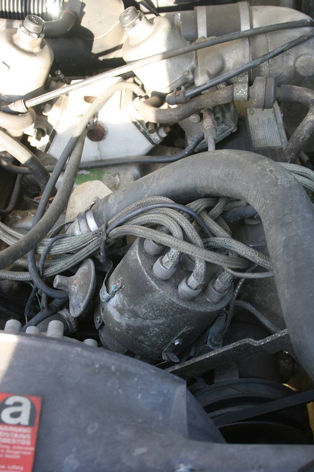

Voici mon allumage.
J'ai l'impression qu'il donne des signes de faiblesses, j'ai l'impression qu'à froid, le moteur ne tourne pas sur ses 8 pattes.
Quand j'accélère à fond, il semble se noyer dans l'essence, et si je relâche un peu l'accélérateur, hop, on repart sur les 8 cylindres.
Les bougies ont été changées il y a 3'000 km et 8 mois. J'avais alors le même problème mais en pire.
Voici une photo de l'allumage qui je pense est spécial du fait de la provenance de mon 127... Est ce que ce genre d'allumage se trouve encore?
Dois-je le changer en entier, ou il y a t-il une pièce à l'intérieur susceptible de déconner à changer en premier avant de plus amples recherches?
Merci pour vos avis

Tu as effectivement un câblage d'allumage spécifique, je n'en avais jamais vu!
Je penses que c'est un blindage contre les parasites, ton 127 était un radio? Néanmoins, le distributeur sous le chapeau d'allumage semble identique au modèle standard, donc le plus simple serait de virer tout ce qui est blindé et mettre du standard à la place.
A voir si tu as une bobine standard dans une boite, ou si c'est entièrement spécifique, auquel cas il te faudrait une bobine aussi...
Mais sinon, tu as mis quoi comme bougie? Le V8 ne va bien qu'avec des NGK BP6ES, j'ai essayé une fois des BERU, et une fois des BOSCH: à chaque fois, en moins de 10mkm, les bougies claquaient, le pire a été avec les BOSCH, j'ai du m'arrêter en pleine ballade dans les chemins, il me restait à peine un V4!!!
A voir aussi, le doigt d'allumeur, si du vers de gris se forme dessus, ça marche moins bien!! un simple grattage / nettoyage suffit, y compris coté couvercle d'allumeur.

Bonjour Feub,
Je ne sais pas pour les bougies.. J'ai pris ca chez Land Service, les permières qui venaient.. Ca doit être des Champion je crois la marque.
Je vais donc commencer par changer ca.
Et oui c'était un radio je crois bien. Tout est blindé, chaque pièce métallique est reliée au chassis avec une tresse métalique, y en a de partout (capot, moteur, fils de bougies, barre anti-roulis, échappement, etc. etc.).
Donc je commande les nouvelles bougies et je vous tiens au courant.

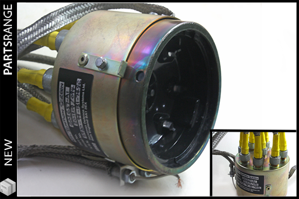

Pour info, j'ai trouvé ça sur ebay UK c'est ce qui est monté sur mon Def.

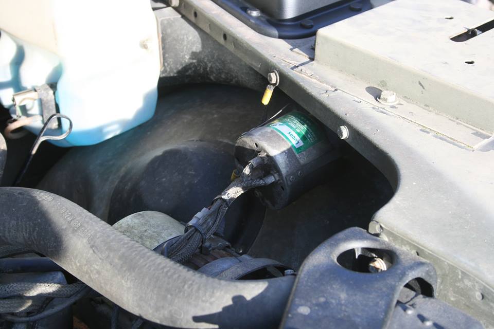

Effectivement, c'est une sorte de "coiffe", bobine classique en dessous. J'ai bien fait finalement d'en commander une en même temps que l'échappement chez nos amis GBs...Feub a écrit : A voir si tu as une bobine standard dans une boite, ou si c'est entièrement spécifique, auquel cas il te faudrait une bobine aussi...
En France, ils se moquent du monde...
J'ai aussi commandé les bougies. Je changerai tout ça plus tard. Restera à démonter l'antiparasite sur la tête de delco voir ce que ça dit...

A pirori, il a été soit remonté en 12V, soit toujours était en 12V, parce que j'ai déjà changé plusieurs ampoules en 12V et elles n'éclairent pas plus que de raison, idem, j'ai éclaté la batterie une fois, j'ai racheté une 12V et pas de soucis.
Sinon, concernant cet allumage, il est bien marqué un peu partout RFI Shield (blindage électromagnétique)
Sur la coiffe du delco, sur la coiffe de la bobine, et à l'arrière de l'alternateur, sans oublier les fils des bougies qui sont dans leur tresse...
Je ne pense pas que cela serve trop à grand chose de le garder, sauf pour l'aspect historique du véhicule... Ou en cas de tempête solaire majeure
Donc je vais changer les bougies, la bobine, et puis contrôler le doigt d'allumeur et on verra ce que ça dit à ce moment là.
