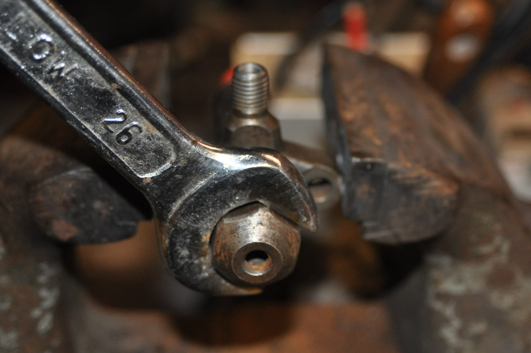

Il faut simplifier à mort le circuit. Mais si c'est un problème de désamorçage le tiens est relativement rapide, as tu démonté des durites de GO lors de la réfection du moteur? Si oui, contrôle tous les raccords, surtout les raccords olives, il y en a peut-être un de foiré.Mais, le problème de prise d'air dans le circuit d'alimentation est un casse tête et je trouve pas une méthodologie pour l'éliminer. Ca Reste à dépister les autres chemins. Merci pour ton aide
Dans quel état est le circuit de retour entre injecteur et jusqu'au filtre tous les petits joints cuivre ou alu sur les banjos des injecteurs sont-ils bien en place?
Ceux qui viennent au centre du contre écrou verrouillage photo 16) dans ce thème:
Réfection des injecteurs 2.5 D atmo
