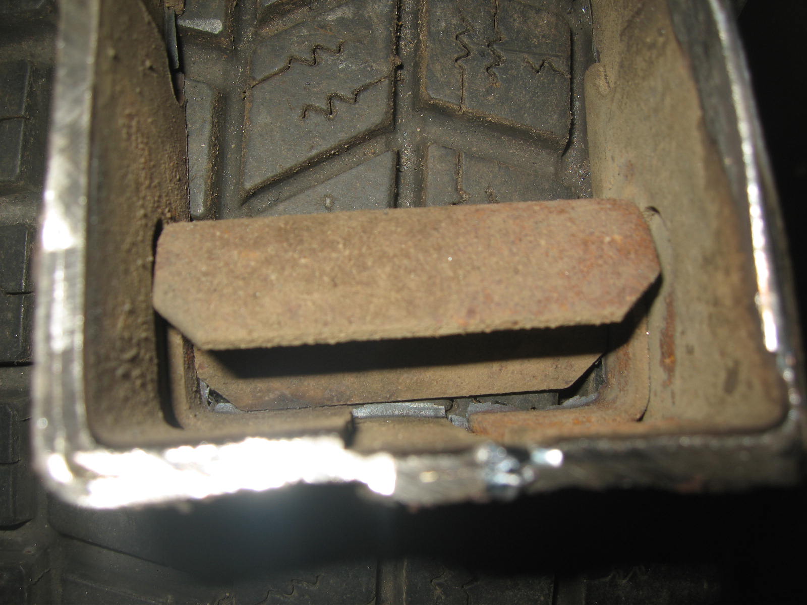

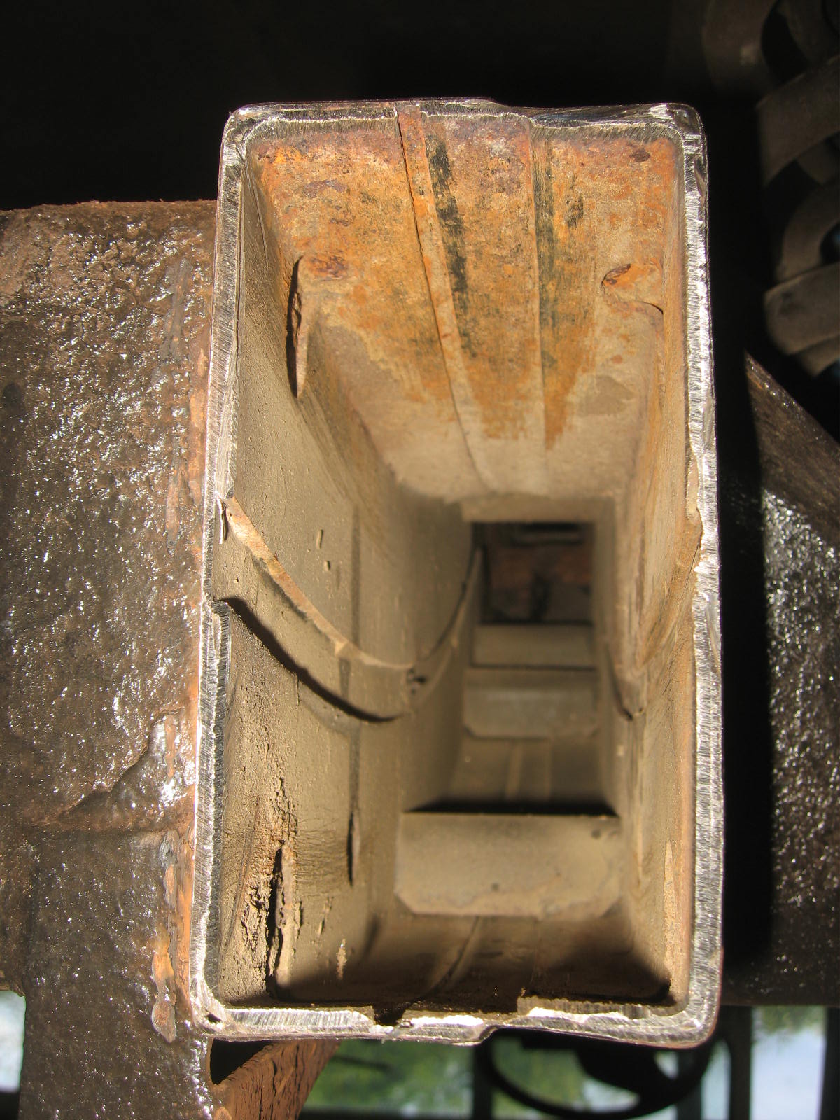

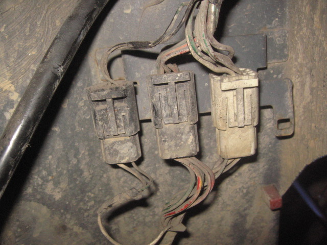

Salut, oui sur le 110 il est préférable de tirer le faisceau du châssis vers l'avant:tinkerland a écrit : sur le 110 il y a 3 connecteurs à passer qui risquent de ne pas du tout en avoir envie !
A l'arrière du faisceau arrière si je puis dire, il y a ça: Cela peut se transformer en ça si tu enlève tous les petits coupleurs noirs: il restera le connecteur de dégivrage, d'essuie glace arrière, et un connecteur de feu.
Sur l'avant il y a trois gros connecteurs, plus difficile à passer: Il faut emballer tout ça avec du gros scotch le plus finement possible, pour tirer j'utilise une drisse de bateau, que je fixe au faisceau au moment de son extraction, sinon, c'est une vrais galère à repasser dans l'autre sens.
Regarde l’intérieur du longeron, il y a un tas d'entretoises anti écrasement aux travers desquelles le faisceau doit slalomer. Entretoise détail: Tu as aussi la possibilité de faire passer le faisceau en extérieur, de cette façon tu peux facilement intervenir en cas de problème, tu le fais courir sur le dessus du longeron droit avec les tuyaux de gasoil, avec peux être une protection supplémentaire si tu es perfectionniste.

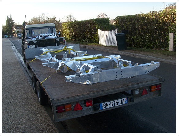

de retour de la galvanisation ça brille....sur la deuxième photo il manque une douzaine de plaquettes avec écrous soudés et les supports des bavettes et bientôt la suite du câblage arrière dans le longeron....

200€ pour la galva mais il faut compter autant pour le sablage.
Comparé au prix d'un châssis neuf ce n'est pas un mauvais investissement et on est tranquille à vie.
Le 90 devant la remorque est de 1989 et a été galvanisé en février 2005 et rien n'a bougé depuis

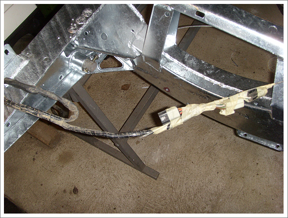

- tinkerland
- Messages : 214
- Enregistré le : 05/07/2006 14:21
- Localisation : 78 Chapet
Re: câblage dans longeron sur 110

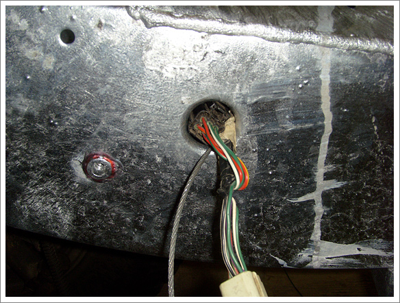

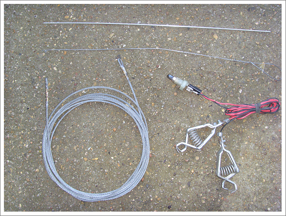

Le câblage arrière est enfin passé dans le longeron droit
J'ai procédé de l'arrière vers l'avant car j'ai constaté que le passe-fil AVANT de traversée de longeron était fendue d'origine alors que la bague arrière ne l'était pas ; j'en ai conclu que celle ci était montée après enfilage du câblage dans le longeron donc impossibilité de franchir les trois connecteurs-(je ne prétends pas avoir raison ni avoir la science infuse...a chacun de se faire son opinion)
Je suppose qu'en fabrication il mette un fil de fer (ou tout autre moyen) avant d'assembler les deux U formants le longeron. Pour moi la difficulté était que je ne pouvais pas mettre un fil de fer en sortant le câblage à cause de la galvanisation.
M'étant rapidement aperçu que le fil de fer n'était pas l'idéal j'ai pris du câble souple de Ø 3 mm, longueur supérieure à 4 m (ça ne va pas tout droit dans le longeron)et j'ai formé brasé une boucle à chaque extrémité. En m'aidant d'une ampoule de tableau de bord branchée sur batterie et d'un morceau de tige d'acier de Ø 2.5 mm plus un crochet en corde à piano de Ø 1.3 mm j'ai guidé le câble dans le longeron. (ces deux derniers "outils" sont de récupération mais les dimensions ne doivent pas être beaucoup plus importantes car c'est pour passer dans des trous de Ø 6 mm et en même temps voir le câble)
Quand on sent que le câble butte contre un obstacle on cherche a en déduire sa forme en fonction des points de soudure et si on y est obligé on perce en face supérieure du longeron un trou de Ø 6 mm pour regarder et éventuellement guider le câble et sur le coté un trou de Ø 9 mm pour enfiler l'ampoule.
Après trois tentatives infructueuse le câble est passé.
Ensuite j'ai arrimé au câble les connecteurs et mis la dérivation avec les câbles de masse vers l'arrière le tout enrobé de tiro plus un fil de fer entre la boucle du câble et la dérivation (non présent sur la photo)
La dernière tentative a été effectuée en moins d'une heure en repartant de zéro mais avec l'expérience et le matériel ad hoc
