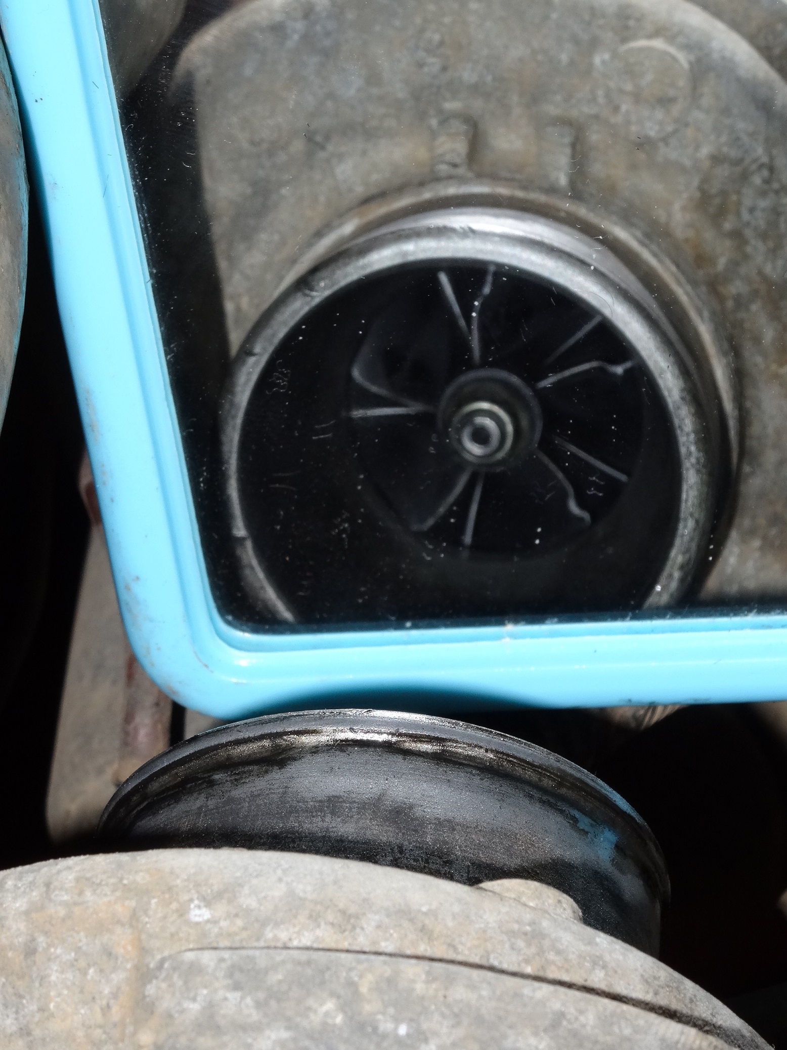

Comme le 1er bruit semblait souffler, j'ai eu l'idée d'inspecter l'entrée du turbo. Au doigt, un léger jeu latéral a priori normal et pas de jeu d'avant en arrière.
MAIS, et c'est l'élément nouveau, les ailettes ne me semblaient pas lisses. Voici le résultat : 3 ailettes ont un impact sur le bord d'attaque... Je sais pas si ça peut être ça qui a fait le bruit, un corps étranger qui serait passé, mais comment ? Le filtre et les durits d'air sont intactes. Je ne me souviens plus si les ailettes étaient dans cet état auparavant, je pense que je l'aurais senti aux doigts, mais je ne suis pas sûr : voyez
Il ne s'agit pas de l'usure sur le corps du turbo puisque le jeu est minime et que les impacts se trouvent décalés...
Bizarre. En attendant je roule, bien obligé, et on verra bien !

Re: Bruit étrange pendant moins 1 km et plus rien
Dahu a écrit :Vous en pensez quoi ?
Vois par toi-même, à part un peu d'huile, les pales sont en parfait état 335000 kms
Si tu n"as rien constaté coté filtre à air,ton turbo a pu aspirer une merde qui colmatait le reniflard ou le clapet du reniflard pourquoi pas (le Pater dit qu'il y en a un à l'intèrieur :wink: mais je ne sais pas s"il peut se détacher)
Sale gueule ton turbo. Effectivement il a mangé quelque chose. Le problème n'est pas tant l'état des ailettes, mais surtout surtout le balourd que va engendré la perte de matière sur l'une d'elle. Vu l'état, je ne pense pas qu'il dure bien longtemps. C'est peut être bien la cause du bruit que tu as entendu;

Je pense que c'est vraiment ça :sm1: , car lors des contrôles précédants réalisés sur les ailettes, je n'avais pas senti de détérioration, je pense que j'aurais tiqué.
Est-ce que tu crois qu'il va pouvoir tenir encore de 500 à 1000 kilomètres, je m'explique une panne serait malvenue maintenant car ma femme va accoucher d'ici un mois et j'ai besoin de la voiture au moins jusque là ?
