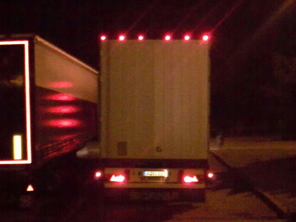

Ces feux de position ( classique ou led) supplémentaires seront montés en haut de la face arrière de ma cellule (feux de position rouge et éventuellement feux indicateurs doublés repris sur la connexion de la prise remorque)
Le but est d'être ''très visible'' et ainsi éviter d'être percuté (vu qu'une cellule n'a pas le même prix qu'une traverse arrière)... :wink:
Les routiers en font parfois un peu trop en terme de visibilité :

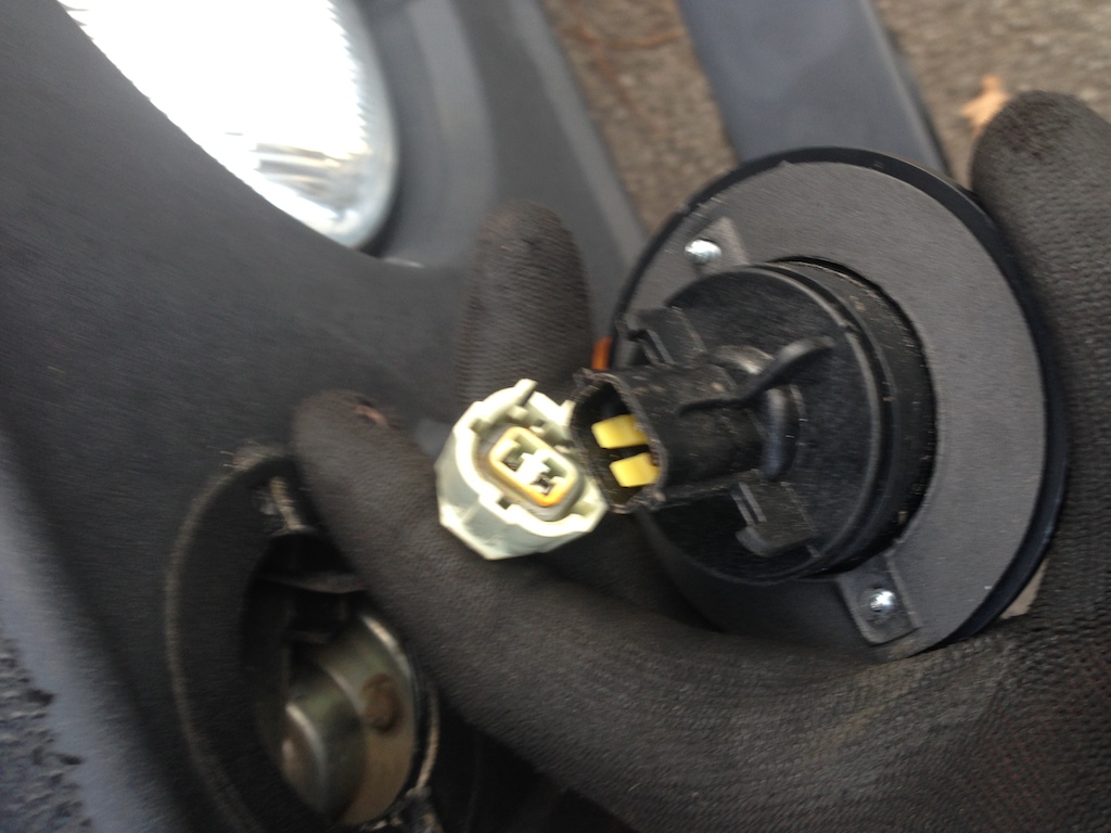

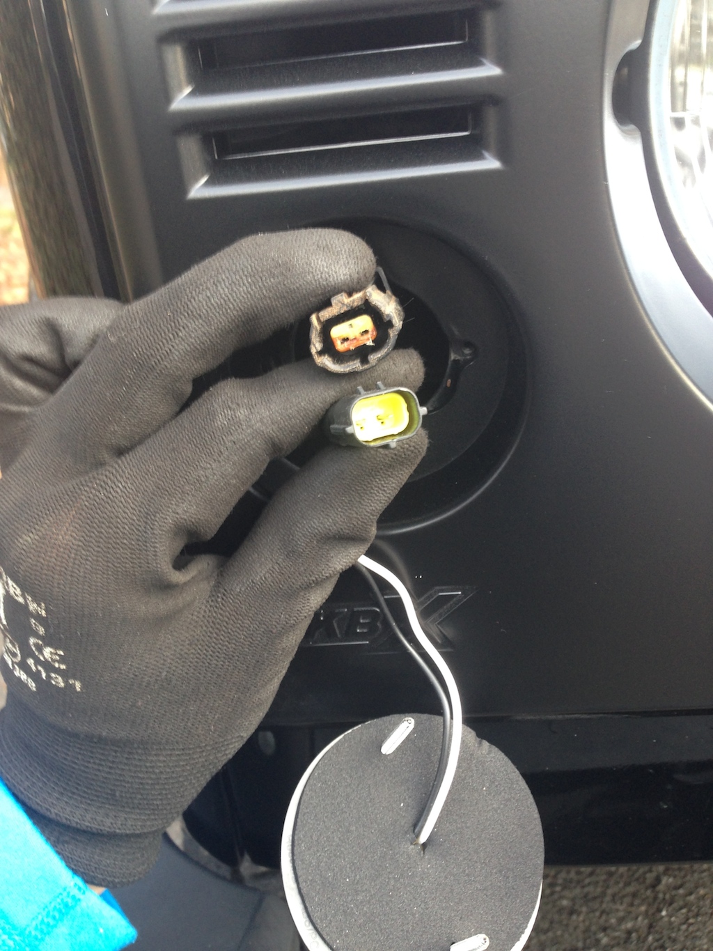

j'air reçu et installé les miens, de chez Wipac. je les avait commandé à l'unité, pour remplacer les 4 indicateurs, 2 freins arrière et 2 veilleuses avant, et en plus de ça le relay (réglable) pour les indicateurs.
L'installation est très facile, c'est un simple remplacement du feu existant:
pièce d'origine
pièce d'origine
par le nouveau:
pièce LED
pièce LED
et voila le résultat:
defender Led
defender Led
pour le relay, il faut remplacer le relay existant par celui fournis par Wipac ( moyennant argent :)) ) et régler la cadence à votre convenance.

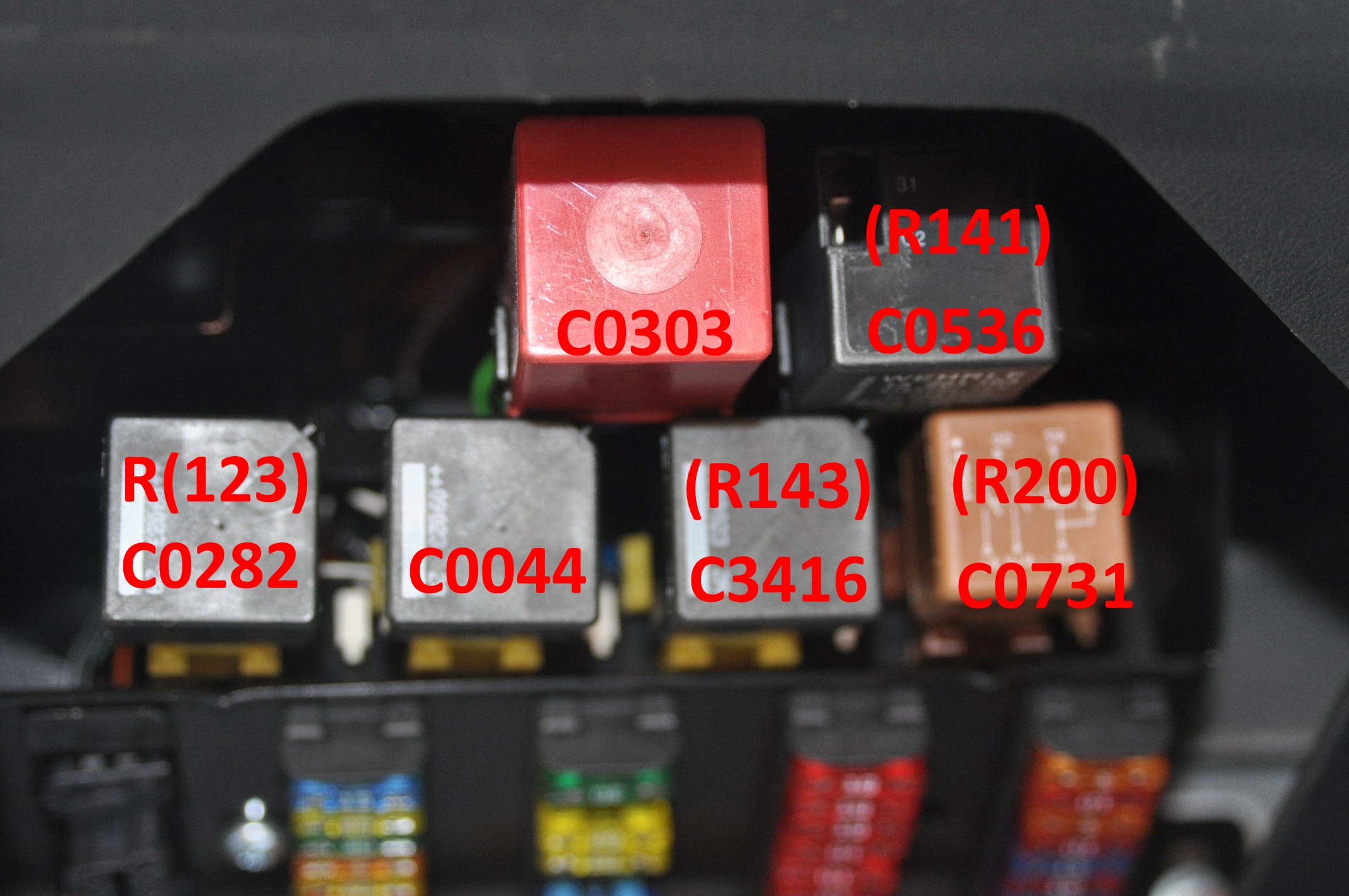

Re: Feux leds sur DEF TD4 possible ou pas ?
Def68 a écrit :Bonjour à tous !
j'ai aussi acheté ce pack led... et je bloque pour le changement de la centrale (relais) clignotant.... je la trouve où ? J'ai un td4 de 2009 et j'ai trouvé l'info sur les 300tdi & co mais pas td4 :-(
j'ai lu sous le siège passager, mais c'est laquelle... sinon, j'en ai aussi sous le volant... et le manuel ne dit rien la dessus. Je n'ai des infos que sur les fusibles (ce qui est normal me direz-vous! )
un indice ?
Salut, bienvenue
C'est R141 la centrale clignotante, boitier noir, juste au dessus des fusibles.
