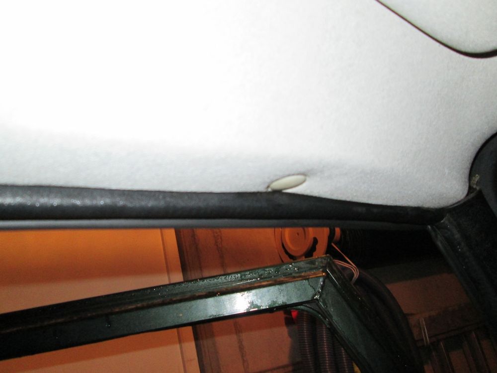

Voilà, j'ai des fuites d'eau, enfin l'eau passe au dessus du joint c'est pas normale ?
que dois-je faire ?
Ci joint une photo

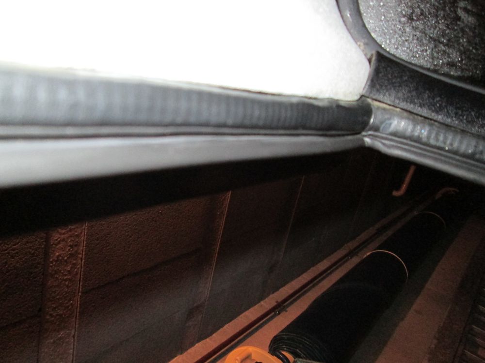

Au vue de la photo, j'ai un doute quant à l'origine de la fuite. Si l'eau passe par dessus le joint, cela veut dire que l'eau pourrait venir de l’intérieur si je puis dire, c'est à dire qu'elle s'accumule dans la gouttière intérieur, parce que la gouttière extérieur ou les joints des alpines lights ne sont plus étanches, elle passe par le trou du pion de maintient du ciel de toit, court un peu sur quelques centimètres et ressort là, pour un motif non connu . Voir ce thème photos 3) Infiltration d'eau (lors de fortes pluies)
Peux tu faire une photo du joint porte ouverte ?
Peux faire une photo de la gouttière extérieur ?
Peux tu enlever le joint de porte et voir son état à l'endroit de la fuite, et faire une photo si il y a un problème détecté ?
Merci d'avance.
Merci d'avance.

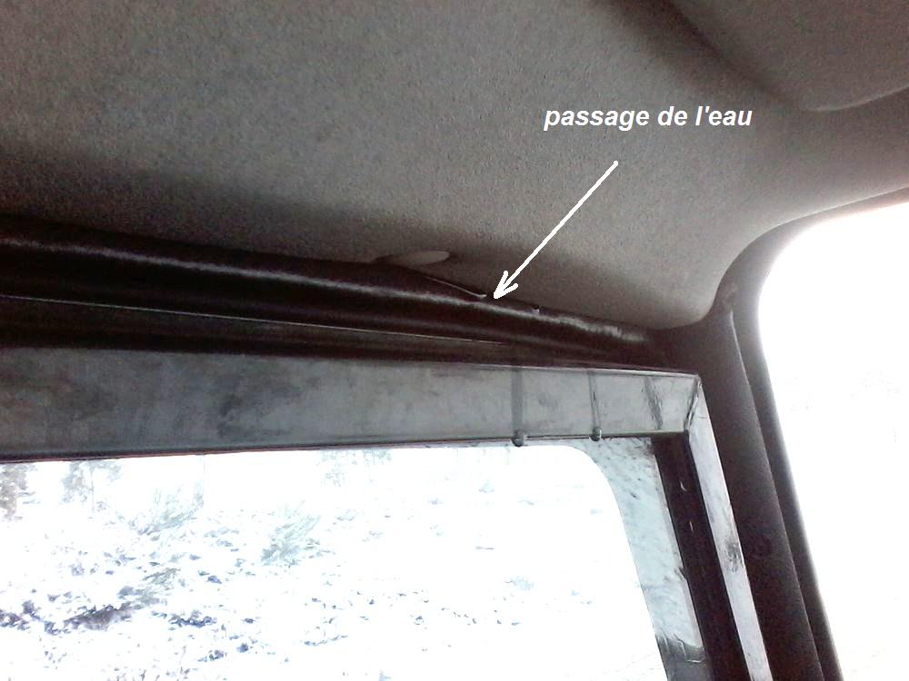

Effectivement l'eau passe pas forcement par grosse pluie, mais le def à l'arrêt et simplement de reculer sur 3 m l'eau coule et après terminé...

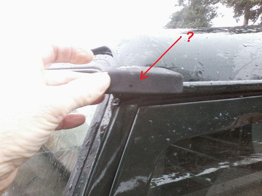

en bout de gouttière il y a un truc, voir la photo je viens de l'enlever car j'ai une impression que celà arrête l'eau

D’ailleurs peux tu faire une jolie photo de l’intérieur de la gouttière extérieur ?
A oui, ça c'est typique des lands Allemand, sur lesquels il ne fallait pas de partie saillante, donc ils mettent du caoutchouc de protection partout: A+en bout de gouttière il y a un truc, voir la photo je viens de l'enlever car j'ai une impression que cela arrête l'eau

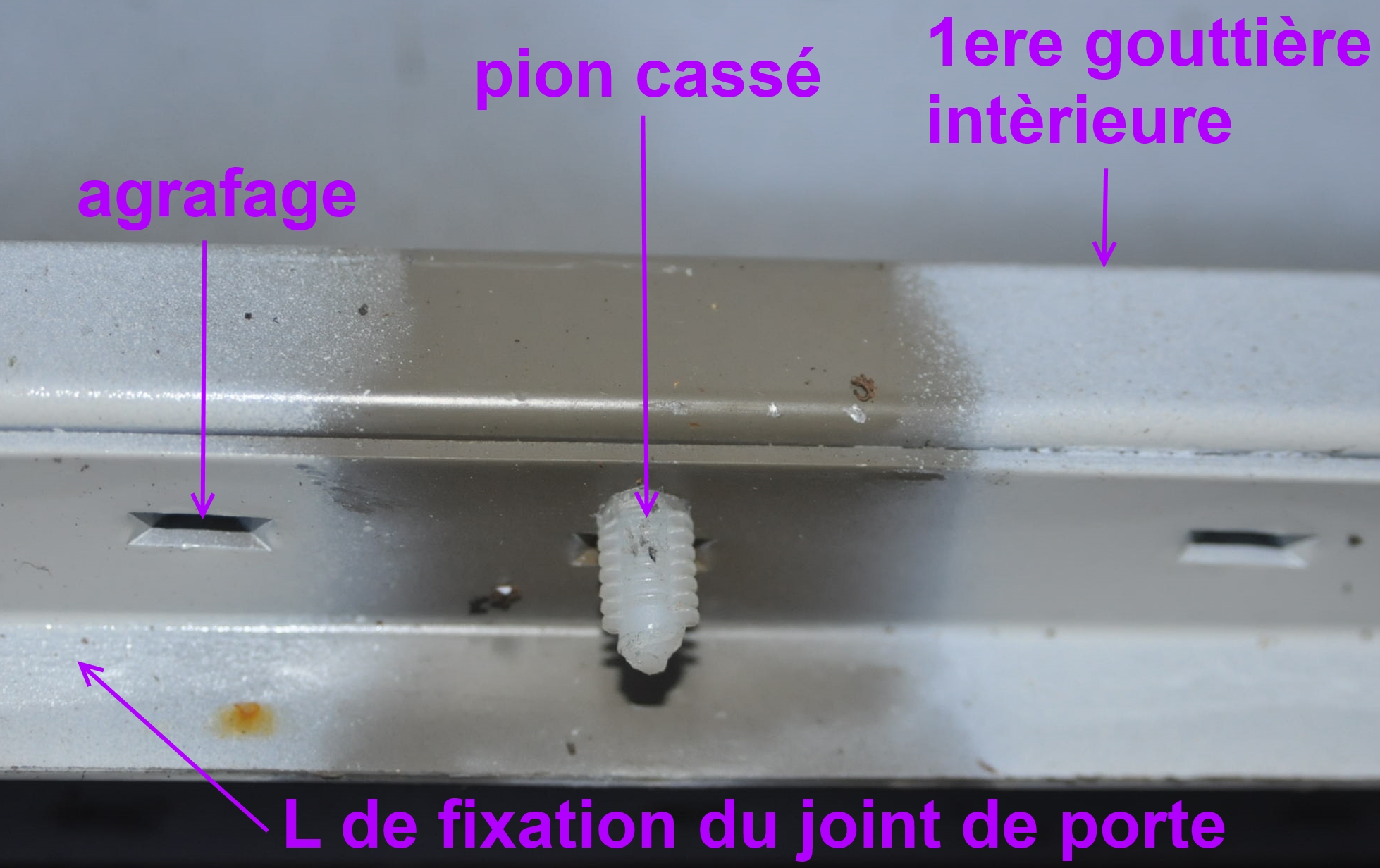

Que faut il faire pour le pion ?

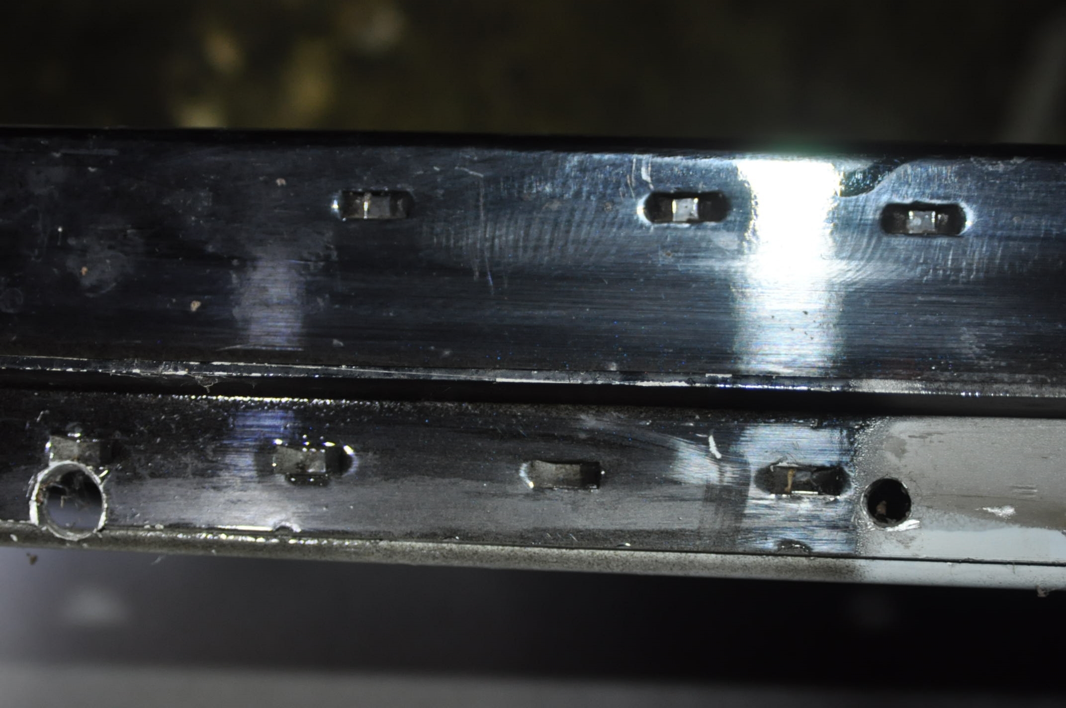

Hé voilà la jolie photo
Bon dimanche

Ok pour les protections

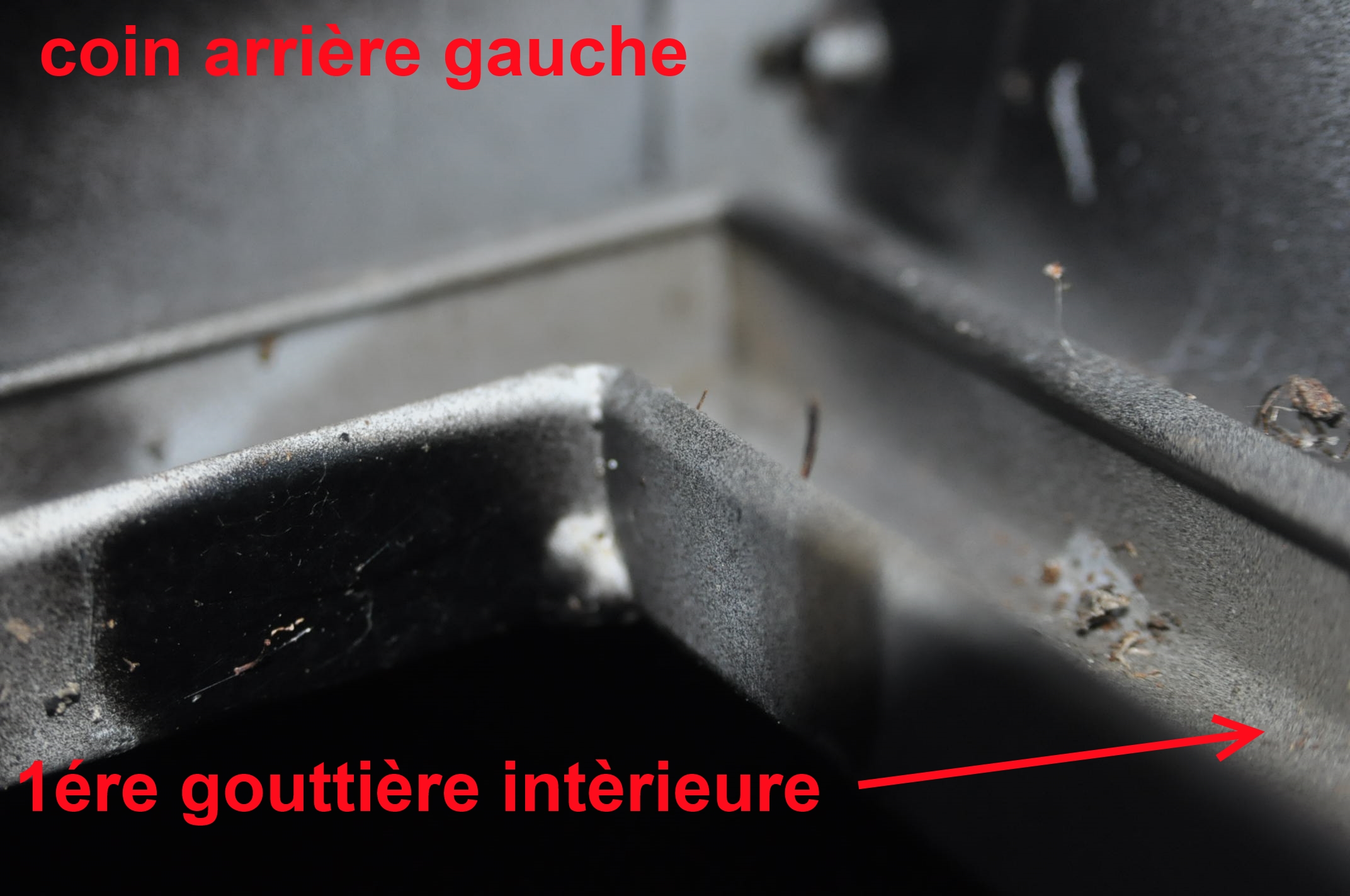

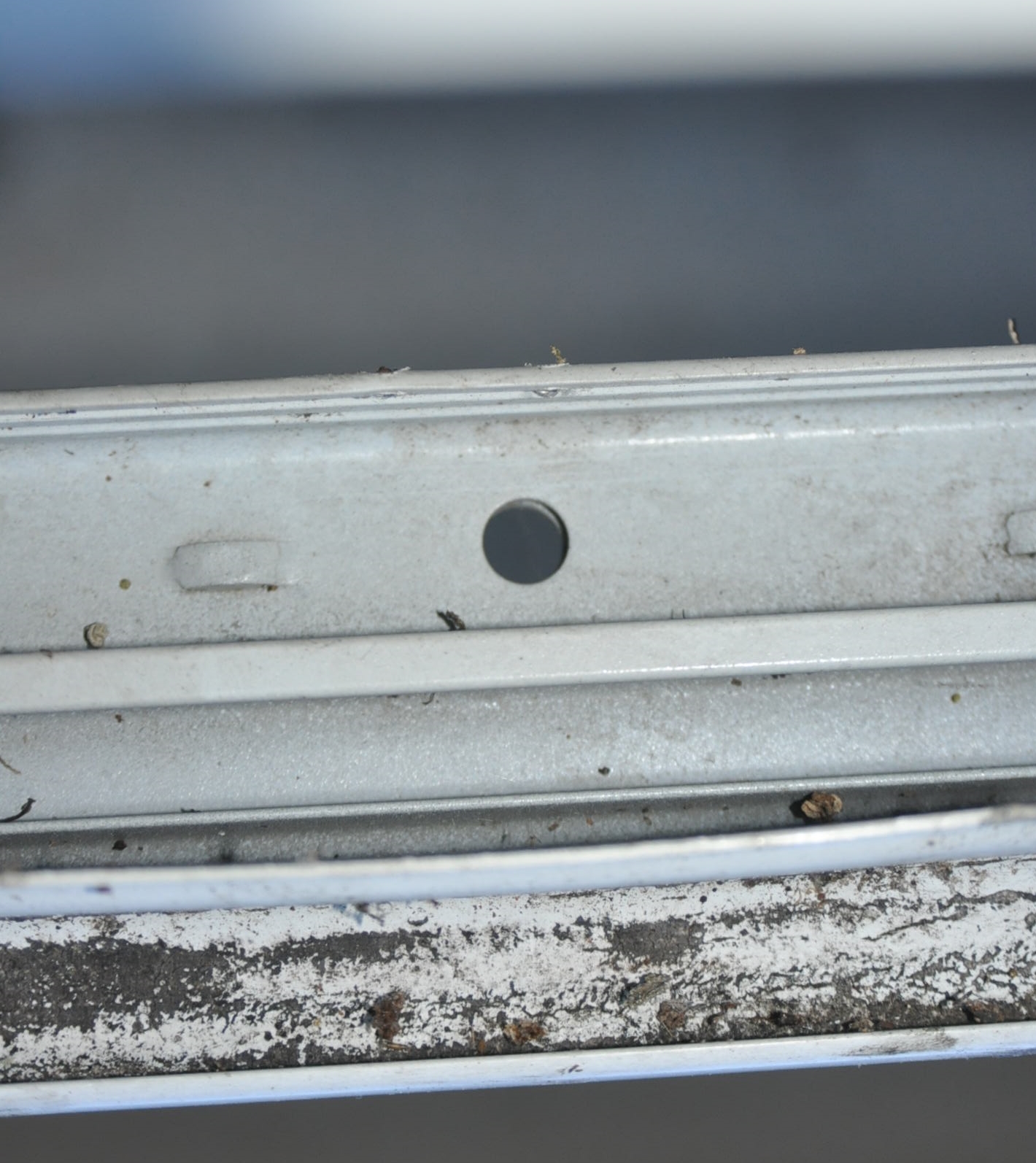

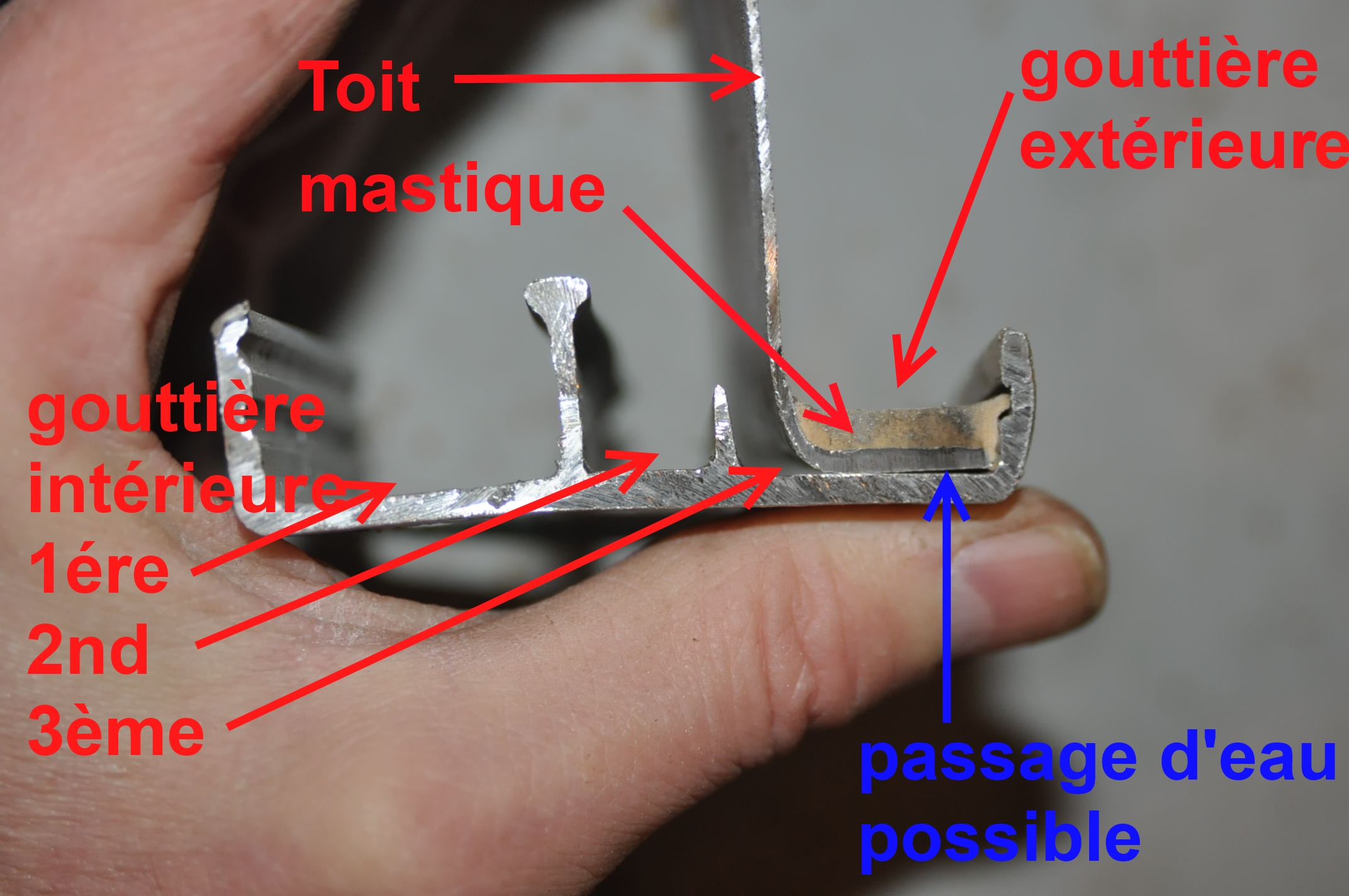

Salut,africastef a écrit :j'ai exactement le meme problème depuis au moins 4,5 ans![]()
l'eau s'infiltre et stagne dans la gouttière intérieur (j'ai un HT sans ciel de toit a l'arrière donc facile de vérifier !)
Sans ciel de toit, il y a beaucoup de condensation qui vient remplir le premier "caniveau" on va appeler ça comme ça, puisqu'il s'agit plus d'irrigation que d'étanchéité.

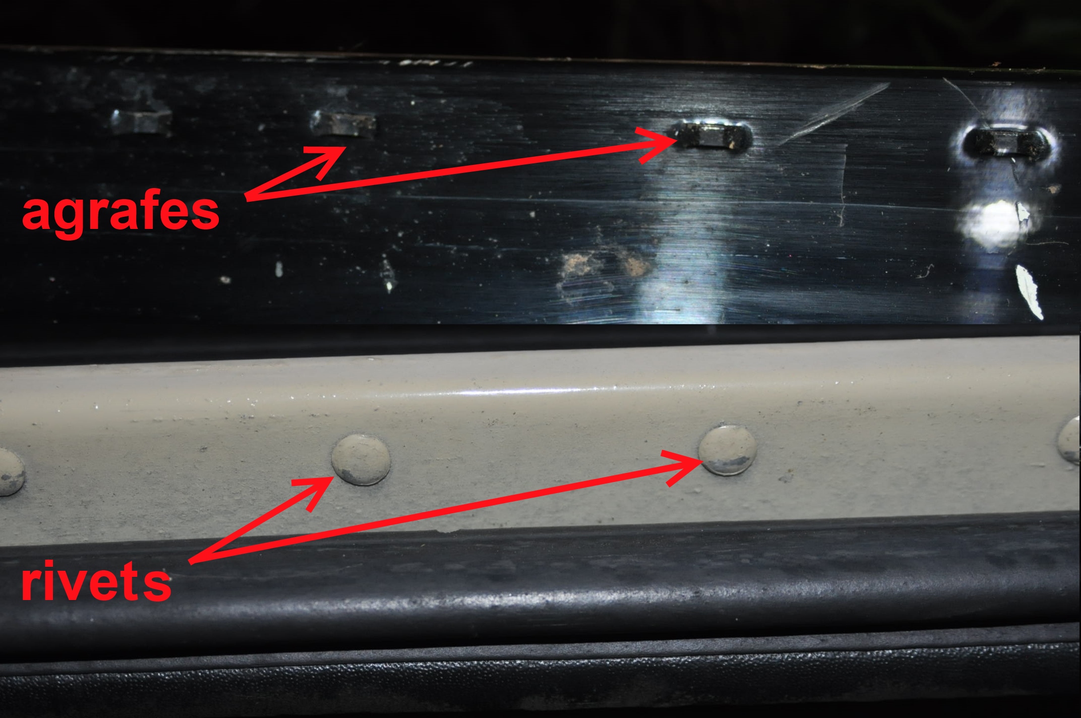

Une coupe d'une gouttière agrafée qui déjà représente un énorme progrès d'étanchéité par rapport au modèle riveté.reste juste a savoir par ou elle s'infiltre !
Eu... gouttière agrafée et rivetée le changement date du 200tdi. Vous avez tous les deux des gouttières agrafées, qui ont un profil relativement plus complexe.

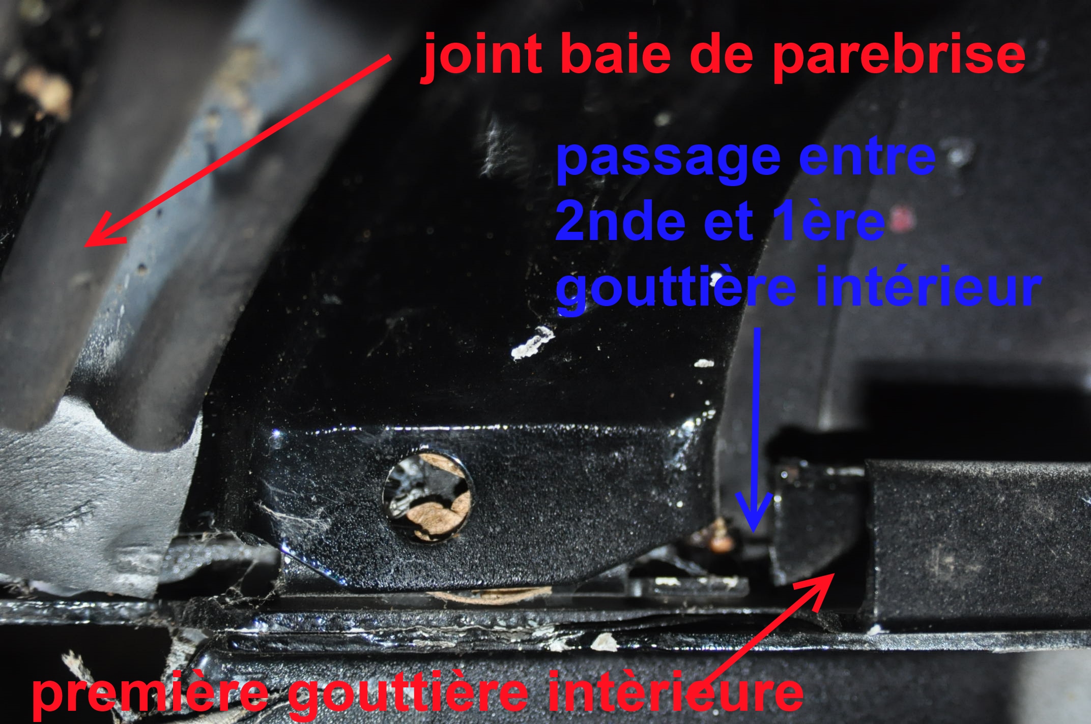

On peut voir qu'en cas de condensation ou de trous mal rebouchés sur le toit, ou de joint d'alpine window fatigué, c'est la troisième gouttière intérieur qui va se remplir, lorsqu'elle est pleine cela passe dans la seconde, après de la seconde à la première, cela peut paraitre plus compliquer, mais ce serait sans compté sur l’ingéniosité des ingénieurs hydrauliciens land rover.
En effet, du coté de l'avant le niveau peut arriver à s'équilibrer entre les gouttières intérieures. L'arrière est relativement étanche, il y a une coupe d'onglet bien mastiquée, évidement on n'est pas à l’abri d'un défaut de ce coté là non plus. Photo floue mais cela permet de comprendre. Donc cela peut expliquer, qu'il y ait une accumulation de l'eau différente en fonction de l'assiette du land. L'avant plus haut que l'arrière, on rempli une ou des gouttières, puis lorsque l'on freine ou descend, l'eau coule vers l'avant et sort, ou court le long du ciel de toit ou est guidé par le joint de porte, pour ressortir là ou on l'attend le moins possible, dans le cou
Si c'est au point de mettre une éponge, il n'y a probablement pas que ça.je pensais a un problème de condensation qui fini par s'accumuler dans la gouttière intérieur !?
Oui, effectivement, il y a plusieurs pistes possibles à explorer, sachant que trouver la bonne à coup sur n'est franchement pas sur et quand bien même on l'a trouvé une autre réapparaitra un jour car un land et surtout un 110 vrille ce qui est une des principales cause de la perte d'étanchéité de la gouttière extérieure, surtout sur les lands vieillissant, le mastique ayant tendance à se dessécher.mais y'a quand même une sacré quantité d'eau qui coule a chaque fois !
Plus probable, l'étanchéité de la gouttière extérieur (l'eau passe par infiltration dans la gouttière intérieur)

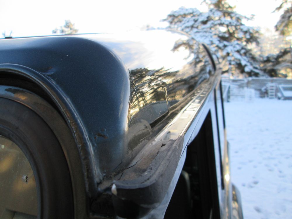

Une première piste possible en reprenant la photo de joscout15 où l'on peut voir le mastique craquelé. En soit on peut se dire pas grave c'est du bon coté, mais que ce passe t-il en dessous ?
Le gel n'a t-il pas soulevé ça ? Le coin de protection en caoutchouc permettait une accumulation de l'eau a ce niveau là donc une petite infiltration naissante possible dans la première gouttière intérieure et par l’extrémité.

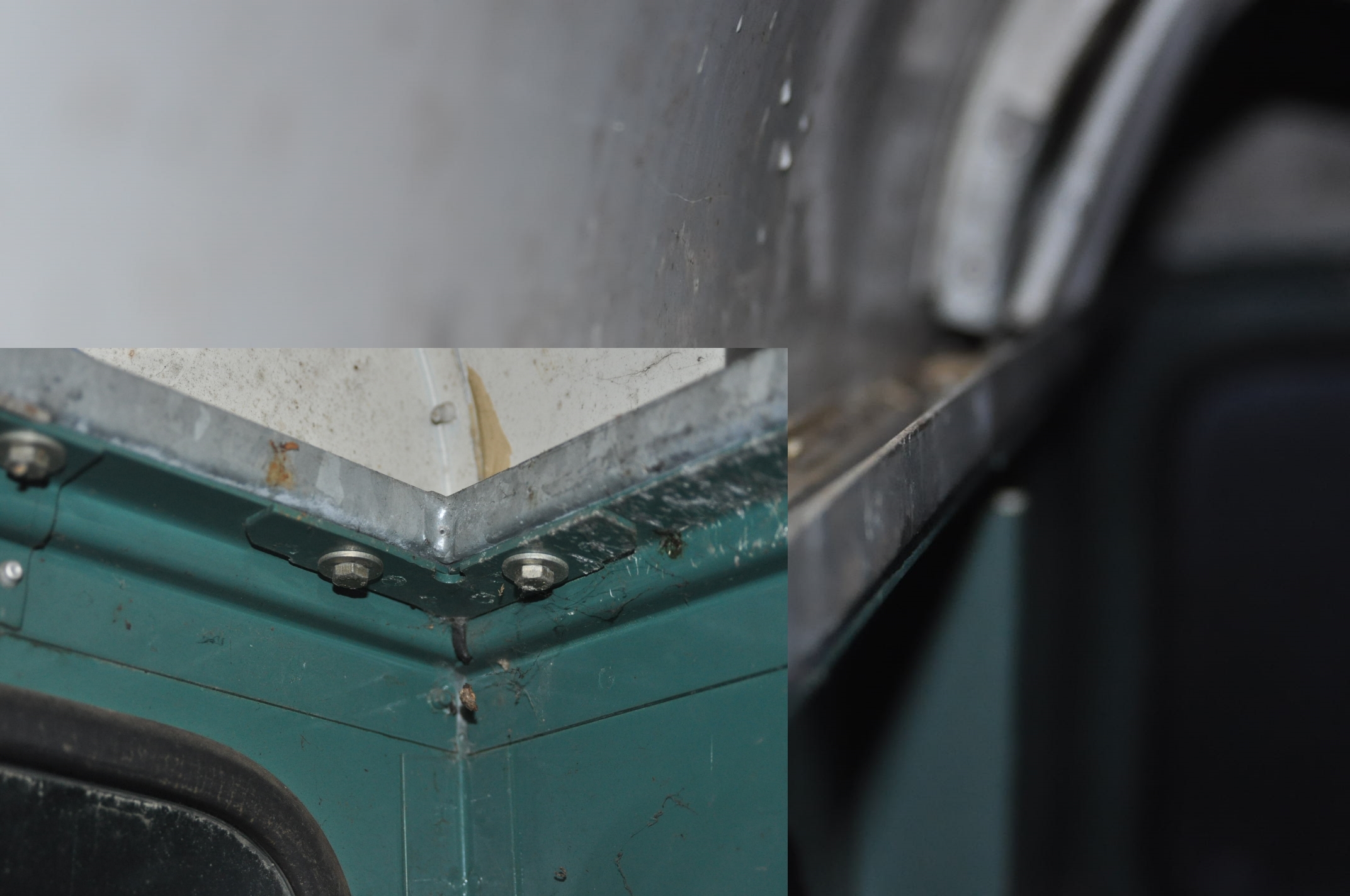

Au passage deux questions à joscout15:
1) Ta baie de pare brise ou ton toit ont-ils été démonté ? Car on dirait qu'il manque un joint, ce qui fait qu'en roulant, l'eau peut peut-être, être poussée jusqu'aux gouttières intérieures.
2) On dirait un coup sur le haut du cadre de la vitre latérale gauche. N'y aurait-il une correspondance avec ton point de fuite.
Ben rienjoscout15 a écrit :Que faut il faire pour le pion ?
car non peint et non mastiqué contrairement a ceux visible de l'extérieur, ces points, ou un de ces points peut contribuer au vidage de la 1ére gouttière intérieur. Évidemment ce n'est pas les chute du Niagara, mais cela peut apparaitre comme sur ta première photo par dessus le joint coté intérieur. Agrafe extérieure pas forcement étanche à ce niveau là non plus. On remarque au passage dans le flou qu'il y a un trou dans la première gouttière intérieure. Il y a plusieurs perçages dans la 1ere gouttière intérieure, en plus de ceux permettant la fixation du ciel de toit, ainsi qu'un réglet de renfort permettant la fixation des montants de porte. Une autre source possible de remplissage des gouttières intérieures, c'est la jonction entre les deux toits, le plat partie arrière et l'incliné sur la partie avant, il faut observer l'état du rivet, l'état de la jonction, si par exemple on a marché un peu trop sur le toit ou si on a frotté dans un parking souterrain. Voir aussi l'état du joint de gouttière extérieur au pied de la jonction. Une vue des gouttières intérieurs au travers de la découpe de la petite fenêtre de toit. On peut aisément comprendre que si le joint est hors service, cela va remplir là où les gouttières. Bon quelques photos en vrac qui vous inspireront peut-être quelques commentaires ou idées.
1) Réglet de renfort 2) Renfort a la jonction des deux toits. 3) Trou pas d'origine, pour la fixation d'une poignée de maintien. 4) Les anciennes gouttières rivetées étaient galvanisées et non compartimentées. Si besoin d'autre photo, c'est possible.
Bon courage dans vos recherches de fuite, et tenez nous au courant, car tôt ou tard, tout landeux en est victime.

Pour le coup sur la partie sup de la porte ? elle était comme celà
il n'y a pas de relation avec les fuites car le montant n'est pas touché. pour les fuites elles sont des deux cotés du Déf.

merci lolo pour les photos en coupe et les explications.
ça confirme ce que je pensais, faut que je refasse le mastic de la gouttière extérieur (il est craquelé a plusieurs endroit et le land dort dehors, en hiver avec le gel ça doit pas aider).
comme ça me saoule de la faire pour l'instant, je garde mon éponge
pour la condensation intérieur, j'isolerai avec les kit d'isolant mince en alu/bulle pour porte de garage......quand je n'aurai plus d'éponge
