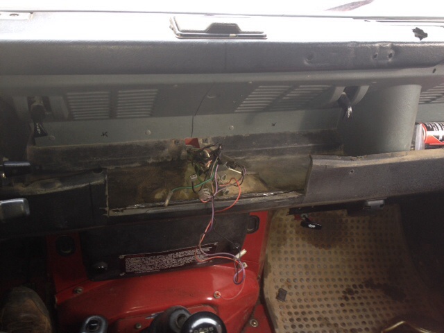

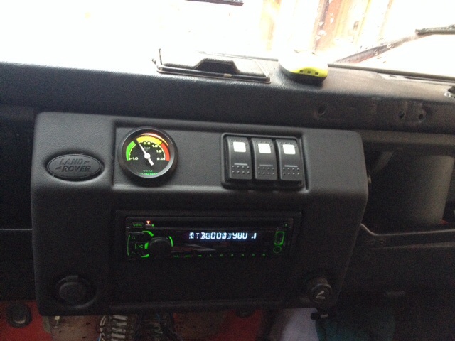

Bonjour je fais partager le montage de mon autoradio dans mon land.
Je voulais quelque chose d'assez joli qui soit intégré au tableau de bord et qui reprenne un peu le genre de console des td5 du coup j'ai commandé ça: Il a fallu découper la console car on peut y intégrer ce qu'on veut pour ma part ça sera un mano de turbo , 3 inters et un poste cd. La dremel est indispensable pour faire un boulot nikel.
Ensuite il faut découper le tableau de bord a la disqueuse s'est plus facile. J'ai fabriqué un support pour les hp arrières. J'ai pris du diametre 13cm Pour les hp avant j'ai du fabriqué une cale car ça ne passait pas côté conducteur. Les hp avant sont en 10cm Après j'ai monté l'antenne radio Une fois le tout monté et les fils tirés ( pas toujours facile a faire passer) , j'ai mis ma console en place avec tous les branchements raccordés au poste et au divers accessoires. Le son en conduisant n'est pas exceptionnel malgré des hp de très bonne qualité (jbl), il manque de basses, je pourrai toujours y glisser un caisson amplifié par la suite, sinon moteur éteint s'est plus Que convenable. Voila pour ce retour d'expérience.

Pour ma part, j'aime bien cette console qui permet d'ajouter quelques manos et inters supplémentaires de façon plutôt esthétique.

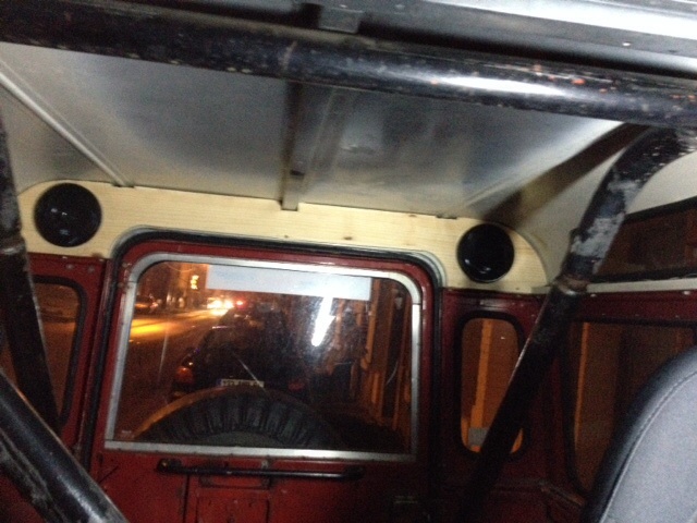

Je ne partage pas ton choix de position pour les HP à l'avant, car je n'aime pas la protubérance que ça génère, encore moins mes genoux.
Dans mon cube, je les ai placés dans le ciel de toit et fais passer les fils le long de la baie de pare brise derrière les caches en plastique.

Le deuxième reproche, mais c'est personnel, c'est la découpe, mais c'est ton cube et là on ne peut rien dire sur les bouts manquant ou "détérioré". Sur un 110/90 on trouve encore de la pièces, sur un série I on pleureraient a chaudes larmes, car on en bave pour redonner un aspect initiale, mais là ce n'est pas le cas. Faut pas nous en vouloir mais certain d'entre nous étant déformé ou bouffé par un virus, cela en devient épidermique un peu comme Idéfix et les arbres on pleure au moindre trou qui n'est pas d'origine.
Dans ton cas visiblement sur tes photos, ton land a été bien entamé par tes prédécesseurs donc effectivement, pourquoi pas, un cache misère peut se justifier.

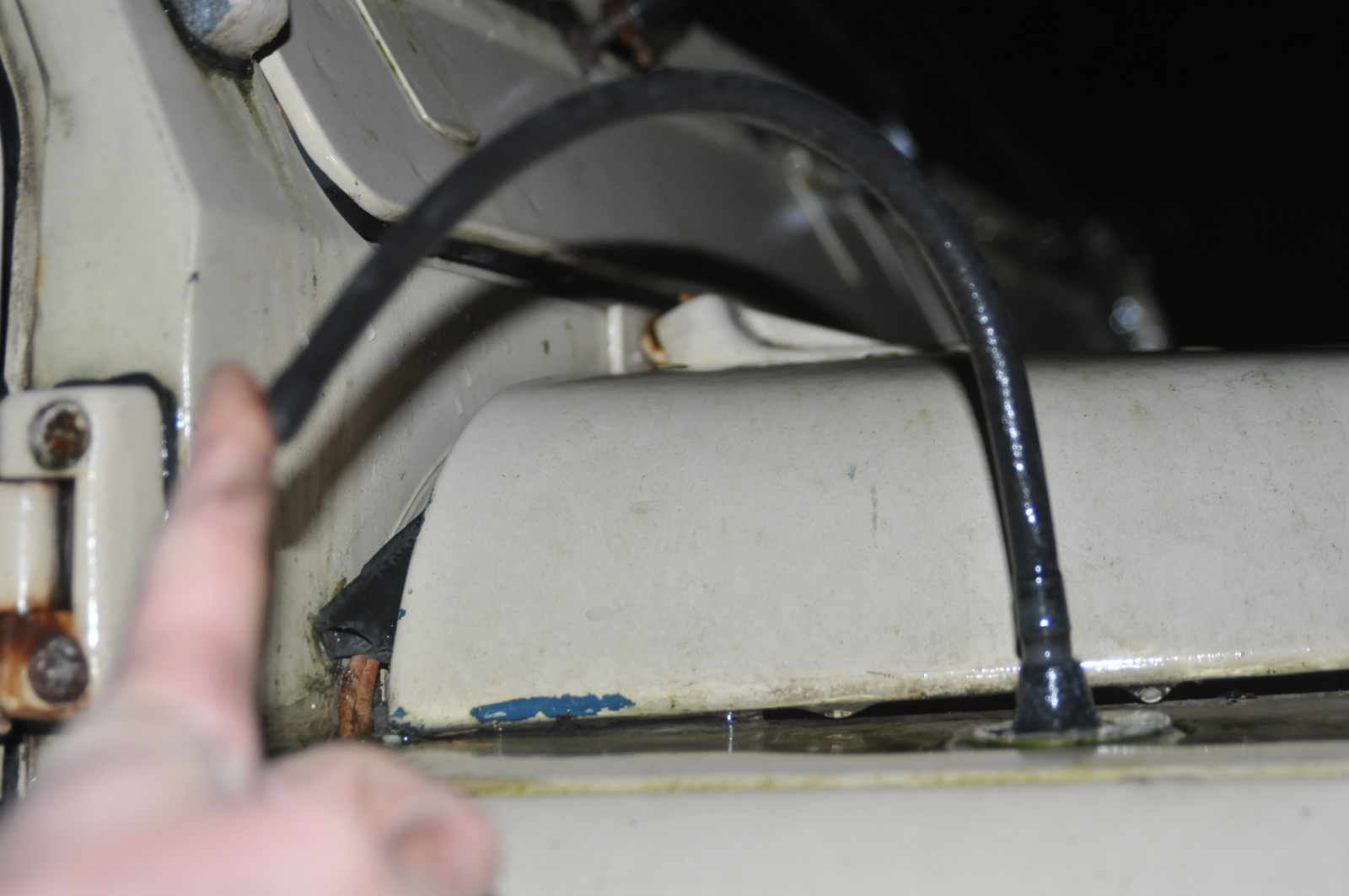

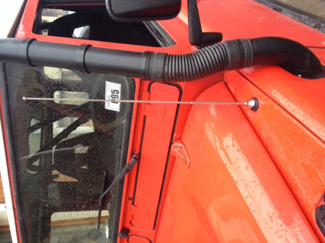

Ensuite, c'est plus une remarque au passage, cela concerne le choix de l'antenne en rigide, elle ne durera pas, en ville comme à la campagne. Je m'explique, en ville les escrolos se feront un plaisir de te la ruiner et à la campagne se sont les branches qui vont s'en charger.
Il est préférable de monter une petite antenne souple. Où est placé le haut parleur cotè passager? As tu une photo ?
A quoi correspondent les boutons supplémentaires sur la console?
Pour les haut parleurs arrières les fils passent où ? Dans le montant droit de pare brise derrière le cache, ou par le plancher?
Et enfin, la question phare, quelles sont les couleurs du faisceau d'origine que tu as utilisé pour le branchement:

Re: Montage autoradio dans un 90 td ou tdi
Le hp passager est symétrique a l'autre a l'occasion je ferai une photo,
Le + après contact gros fil blanc
Pour la masse et le + permanent j'ai tiré depuis le demarreur avec un porte fusible dans le compartiment moteur,
La lumière repris le fil de l'horloge.
Les fils arrières le long du toit et sur le côté derrière le cache ça va nikel.
Les inters ne sont encore pas en fonction mais il y en aura un pour l'éclairage interieur car ça manque et après je verrai , peut être un pour une lampe de travail arriere ( a voir si je ne le branche pas sur la marche arriere)

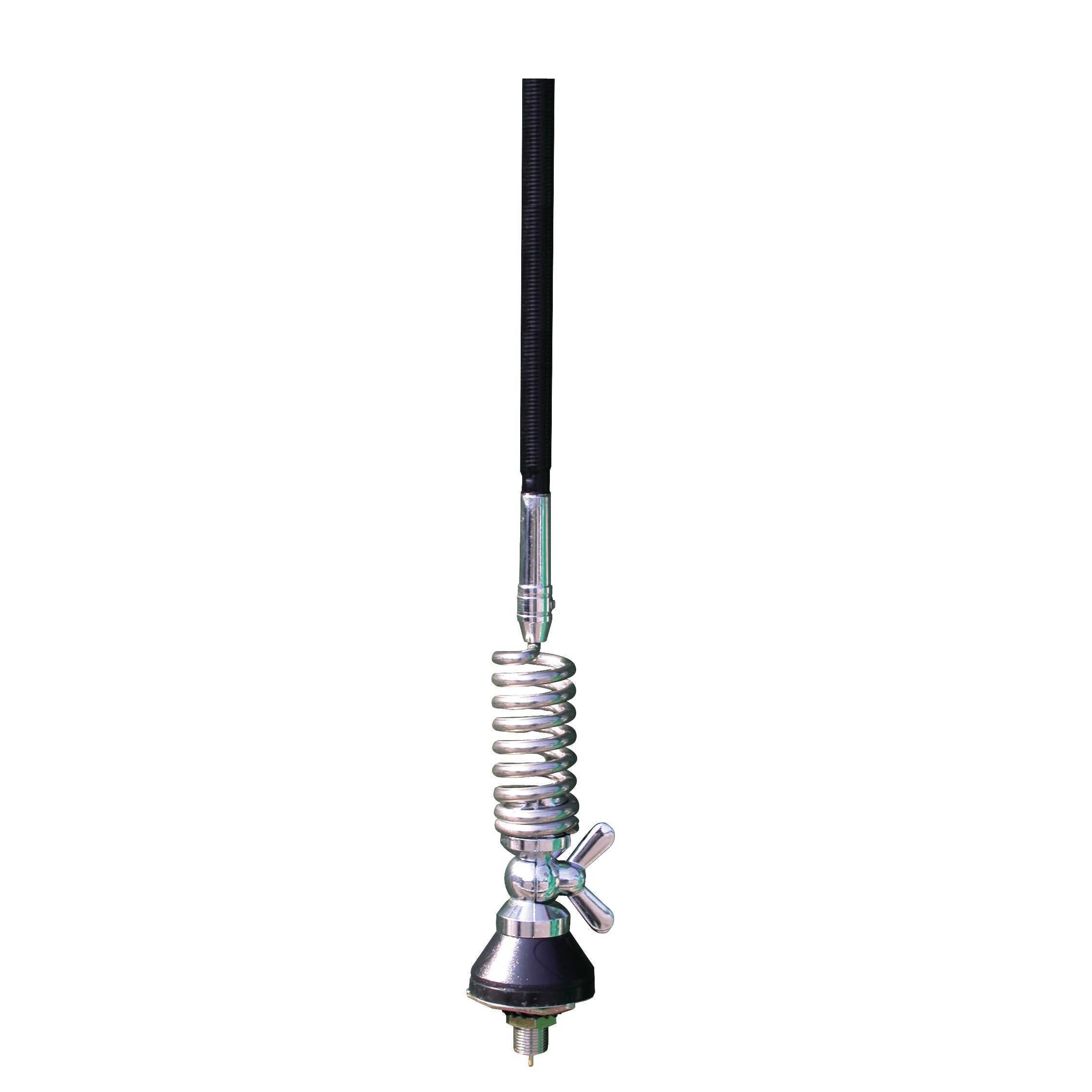

Bonjour LØLØ, où peut-on en acheter une souple ? Une référence peut-être ?LØLØ a écrit : Ensuite, c'est plus une remarque au passage, cela concerne le choix de l'antenne en rigide, elle ne durera pas, en ville comme à la campagne. Je m'explique, en ville les escrolos se feront un plaisir de te la ruiner et à la campagne se sont les branches qui vont s'en charger.
L'idéal serait d'en avoir une qui ressemble à la Président Gamma 90 (celle de ma CB) à savoir ressort et fibre...
Merci d'avance pour votre aide.

Non je n'ai de référence particulière à te proposer, on trouve ce genre d'antenne souple dans tous les supermarchés automobile ou non, pour moins de 20 €.
