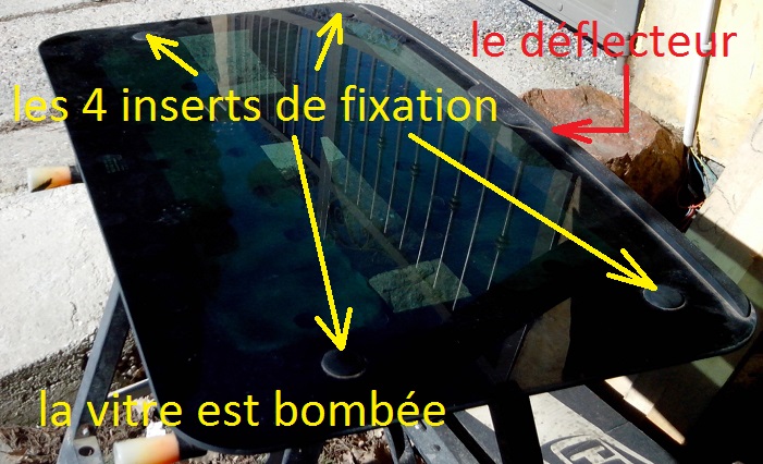

Le premier élément visible est la vitre du toit ouvrant.
La vitre est de forme bombée.<br />Un déflecteur est collé sur le bord avant. <br />Les têtes arrondies des 4 inserts de fixation débordent à l’extérieur de la surface vitrée.<br />Ils sont collés et parfaitement étanches.

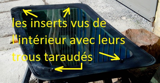

Coté interne de la vitre on aperçoit l’extrémité cylindrique de chaque insert. <br /> <br />Leurs extrémités dépassent pour s’emboiter  dans les 4 trous prévus sur les 2 supports mobiles afin de  positionner la vitre. Leur  partie centrale est taraudée pour accueillir les 4 vis de fixation.

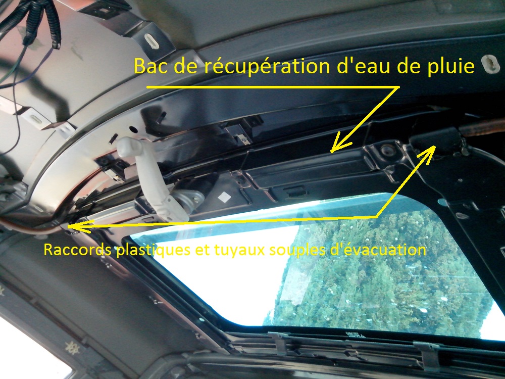

Une gouttière en tôle (bac) englobant largement l’ouverture et le cadre est fixée sous le pavillon pour capter les eaux d’infiltration.

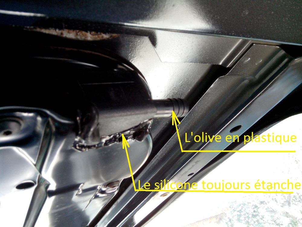

Des tuyaux souples sont  raccordés sur l'olive d'un petit boitier interface emboité et collé de chaque côté de  la gouttière par de la silicone noir.

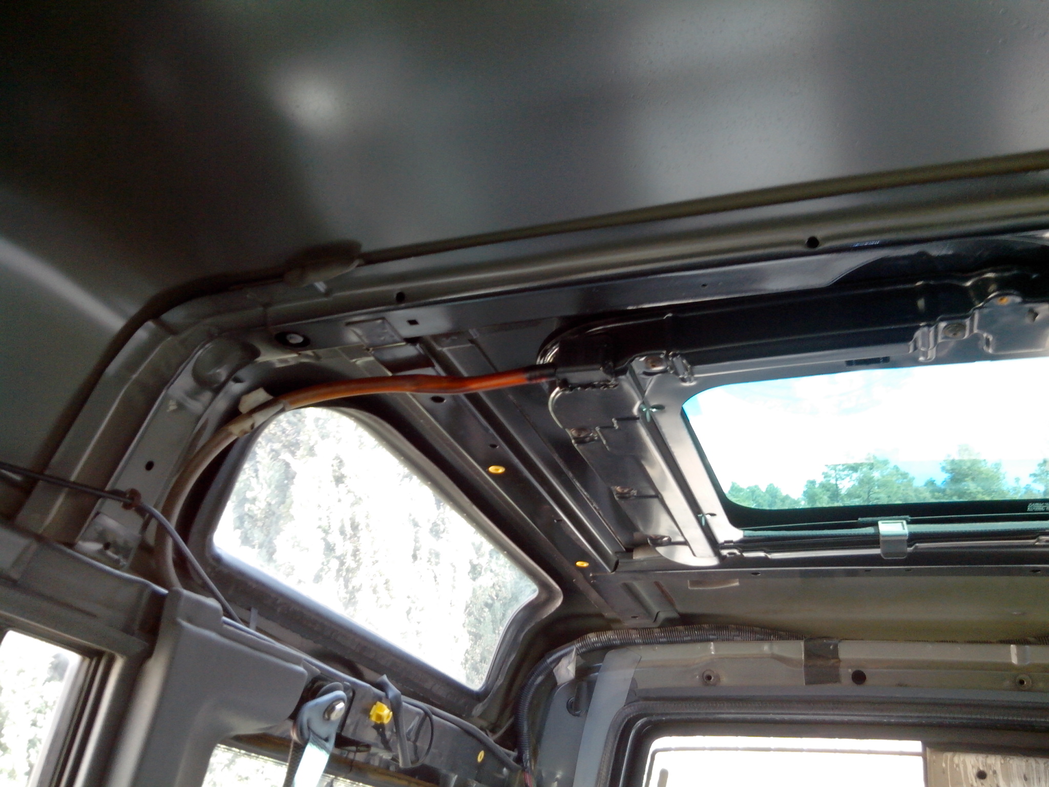

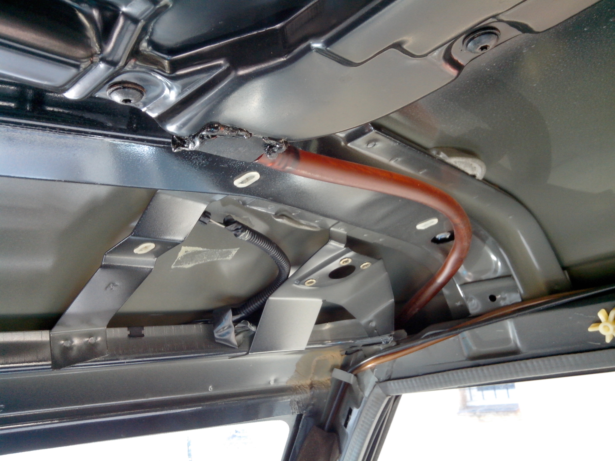

Les tuyaux cheminent le long des montants du pare-brise et débouchent dans les joues d'ailes pour évacuer l'eau
Le dispositif est identique pour le toit ouvrant arrière, les tuyaux souples débouchant dans les ailes arrière.

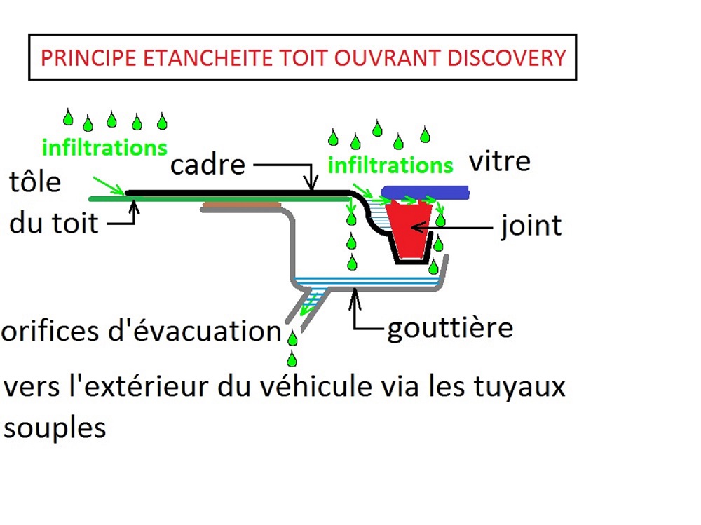

2) Principe de fonctionnement du dispositif
Premier problème: Il arrive que la vitre plaque mal sur le joint, dans ce cas, ça déborde à l’intérieur par-dessus le joint. <br />Deuxième problème: l'eau s'infiltre entre le cadre et la tôle du pavillon :<br />1)	Si les tuyaux sont propres et pas pincés quelque part, pas de problème, l’eau est évacuée à l’extérieur.<br />2)	Dans le cas contraire, l'eau ne s'écoule pas assez vite et la gouttière déborde au niveau de la manivelle de commande ou dans le ciel de toit….
