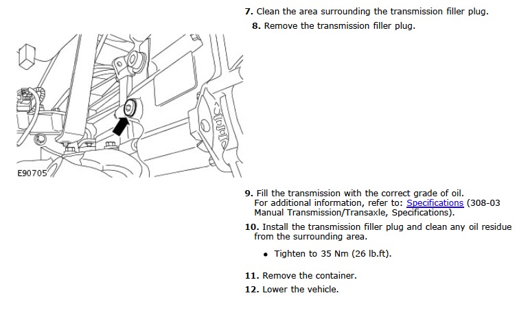

Sur Land mania j'avais trouvé cela
mais voila qu'après avoir commencé le remplissage nous sommes aperçu qu'il y avait 2 bouchons potentiels ......
le bouchon n°2 apparemment n'apparait pas sur le schéma Land rover, il est fermé par un bouchon en acier noir avec une cle allen de 8 comme le bouchon de vidange et comme le bouchon n°1 qui semblerait être le bouchon du schéma.
Est ce grave si nous avons rempli par le bouchon n°2 au lieu du n°1 ?
