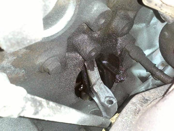

salut a tous, j'ai vendu mon disco 300tdi hier. sauf que le gars qui l'a acheté a fait passer une bielle a travers le bloc...
mais pas n'importe ou... sur le cylindre n°2...
voila la photo:
question, pourquoi???
bielle qui passe a travers le moteur... (300tdi)

C'est le chapeau de bielle qui c'est desserré, peut-être dut a un défaut de serrage. Peut-être un défaut de lubrification, le palier c'est usé et l’excès de jeu a provoqué la rupture des vis. Peut-être un emballement du moteur à l'huile. Peut être ...
Bref la ou les causes, peuvent être nombreuses, dans quelle circonstance cela c'est produit ? Quelles sont les commentaires de l'acheteur ?
Des photos de la bielle démontée, avec les petits bouts de vis ou autre, pourraient aider au diagnostique.

Re: bielle qui passe a travers le moteur... (300tdi)
Au delà des causes profondes citées plus haut un changement brutal de style de conduite à pus accélérer la rupture...

je pense a ca aussi...RR VM 1992 a écrit :Au delà des causes profondes citées plus haut un changement brutal de style de conduite à pus accélérer la rupture...
car lolo la entendu tourner... Et le moteur ne faisit pas de bruit... Car une bielle fout un bordel pas possible...

En général (voire tout le temps) c'est dû à une survitesse moteur. Quand un palier est desserré ça s'entend bien et on répare bien avant de faire passer la bielle au travers.
Le type a essayer de passer en coutes en roulant... et il y est arrivé.
Survitesse moteur et rupture des vis du chapeau de bielle.

J'opterai plutôt pour 5/2 au lieu de 5/4 genre le gars qui n'a pas trop l'habitude de la boite
En tout cas oui surrégime caractérisé
Ah? Je pensai que ça pouvait pas rentrer (jamais essayé)torero a écrit :Le type a essayer de passer en coutes en roulant... et il y est arrivé.
