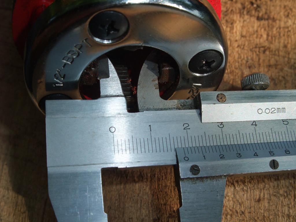

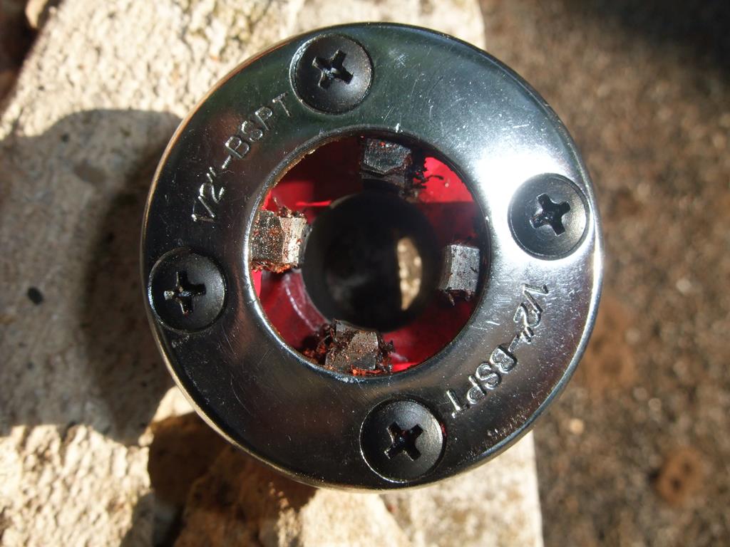

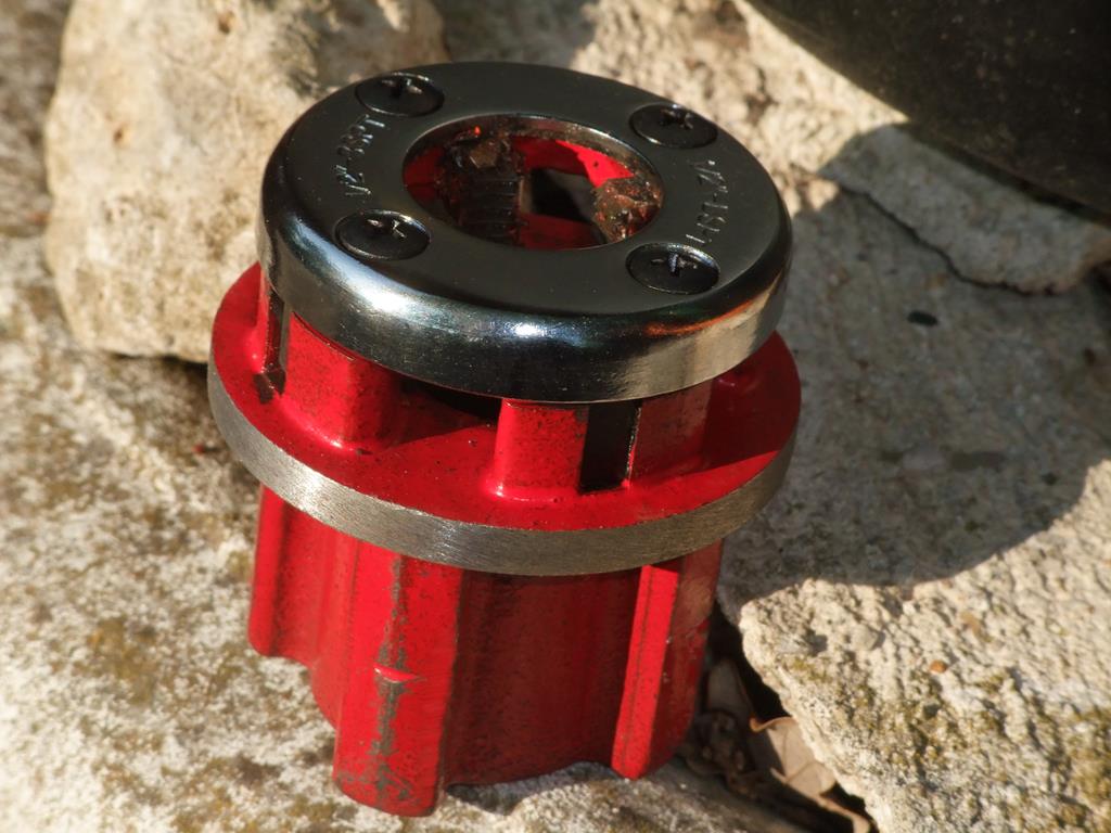

Bonjour ; désireux de donner un coup de filière sur une tige d’amortisseur dont le pas (1.27mm donc 1/2 pouce) est abîmé, je vais, tout fier, chercher ma boite de filières ; je prends la 1/2 pouce :
C'est la bonne :
Et pourtant, ma tige "nage"
D'où ma question : d'où viennent ces pouces ?

Sauf erreur de ma part, ta filière est certes en pouce mais BSPT... Il s'agit d'un type de filetage dédié aux raccords hydrauliques, c'est un filetage conique, c'est donc plutôt logique que ça ne s'adapte pas à un filetage automobile... même anglaise !

merci Bisnouk ; tu me confirmes donc qu'il existe 2 sortes de pouces : ça doit être commode !

Arrêtez-moi si je dis des bêtises, mai il me semble que les pas "anglais" se mesurent en TPI (thread per inch, ou nombre de filets par pouce) et non en mesurant la distance entre deux filets, comme en métrique. De plus, 1/2 pouce ne fait pas 1,27 mm mais plutôt 12,7 mm.
Je pense que le 1/2 inscrit sur ta filière correspond au diamètre de la tige filetée. Le pas est déterminé par l'inscription qui suit, comme BSPT dans ton cas. Il y a plusieurs pas possibles pour un même diamètre de tige filetée, comme UNF (pas fin), UNC (gros pas), BSW, BSF, BA...
En gros, il faudrait que tu puisses mesurer le diamètre de ta tige filetée et la nombre de filets par pouce - à l'aide d'un "peigne à filets" (thread gauge).
