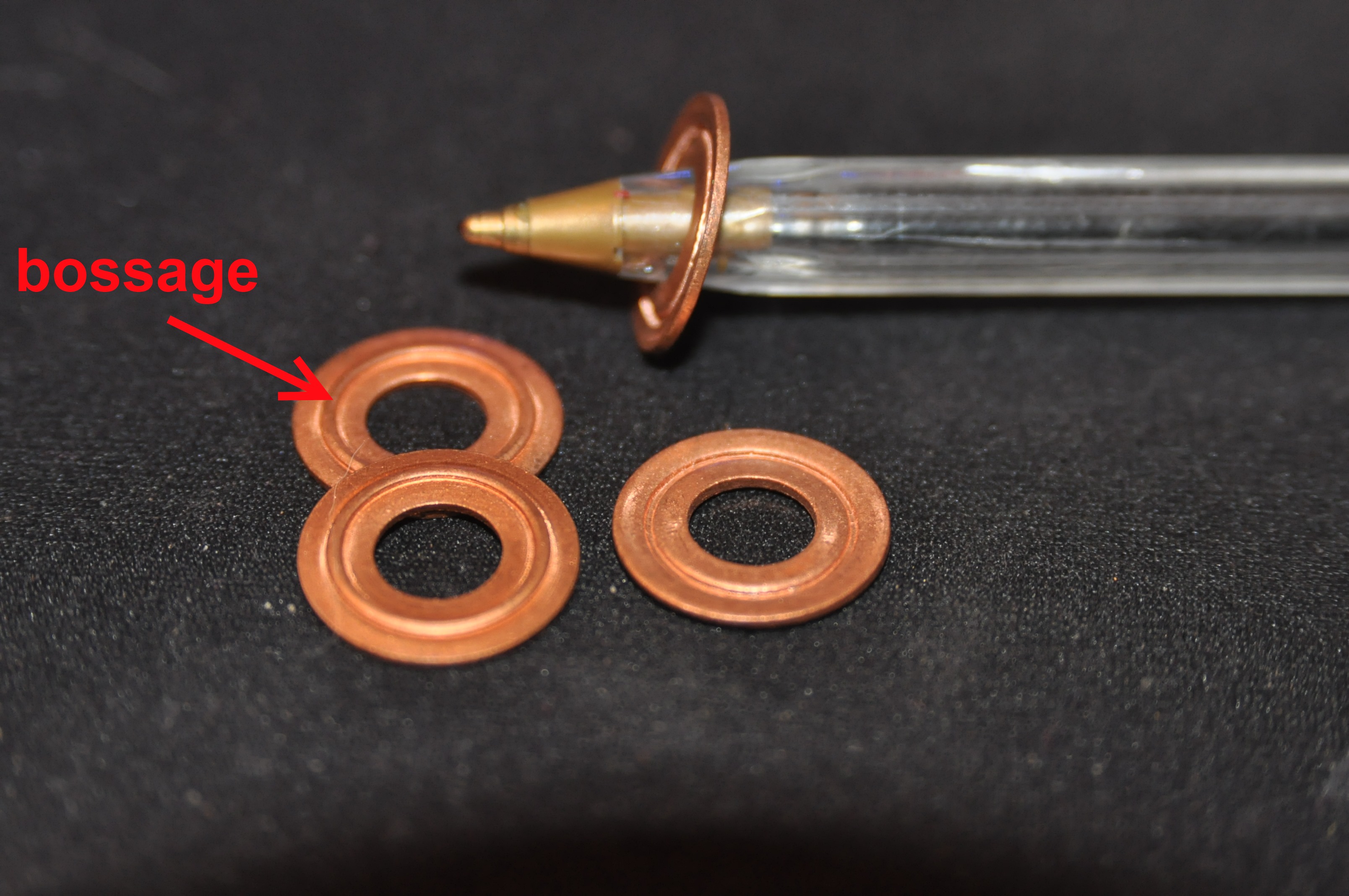

Oui, je les monte comme ça bossage vers le haut. Faire attention qu'il ne reste pas un joint au fond du trou ou coincé sur l'injecteur, en gros veiller à ne pas mettre deux joints. Il peut arriver des misères avec des joints de mauvaise facture, c'est à dire dont les cotes ou la cote extérieur soit trop grande, et avec l'écrasement on se retrouve avec le joint fortement coincé au fond du puits.
