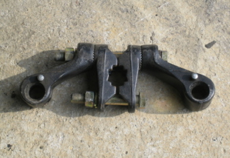

J'ai trouvé d'occase un autre système de fixation pour mon stabilisateur :
Je dois maintenant trouver des boulons 1.5cm plus long.
Pensez vous que des M12 en 8.8 de résistance suffisent ?

Re: Petit doute sur une modif de mon attache remorque
Euh!!! Normalement c'est des boulons en M16 (sur ton nouveau stablisateur), les remplacer par des M12 ne me parait pas du tout une bonne idée!!! :roll:
Pas uniquement, cette pièce est prise en sandwich avec le crochet!
Et sauf erreur, ces stabilisateurs travaillent sur des contraintes haut/bas...

Feub a écrit :Euh!!! Normalement c'est des boulons en M16 (sur ton nouveau stablisateur), les remplacer par des M12 ne me parait pas du tout une bonne idée!!! :roll:
Tu as raison, j'avais pensé M12 mais heureusement avant d'aller les chercher j'y ai regardé de plus près : M16 8.8
Je n'ai plus qu'à tout remonter et vive les vacances :D :D :D

Feub a écrit :Pas uniquement, cette pièce est prise en sandwich avec le crochet!
Si c'est le cas, tu as raison de rester sur du M16.
Cela ne change rien. Les vis ne travaillent pas au cisaillement.

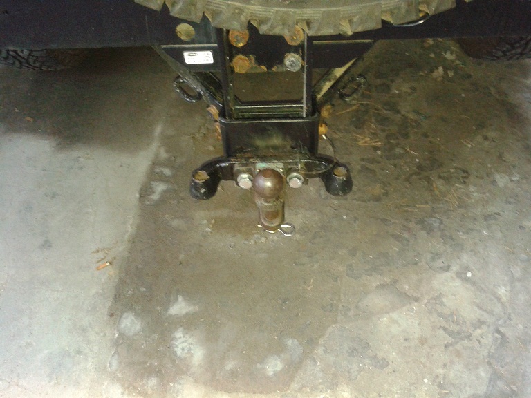

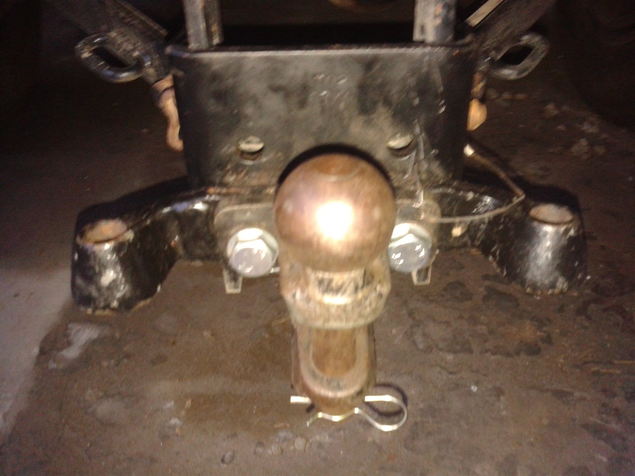

Voilà c'est en ordre, merci à tous pour vos conseils.
Petites tofs du montage:
