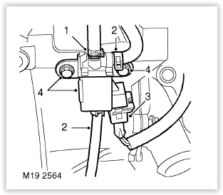

Le turbo c'est pas un problème, c'est exactement pareil sauf que sur le Disco tu as cette électrovanne en plus.
Si sur le disco tu mets le tube de la WG directement sur l'admission (sans passer par cette électrovanne), alors ça devient comme un Def.
Tu peux prendre un moteur de Disco, du moment qu'il est de la même génération que celui du Def.
Voici cette fameuse électrovanne.Avec le moteur du Disco sous le nez tu la trouveras!
