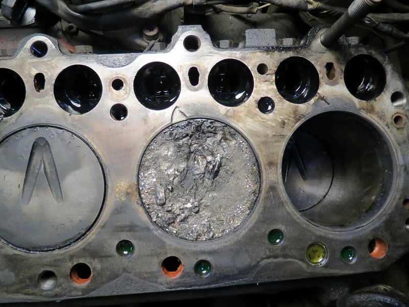

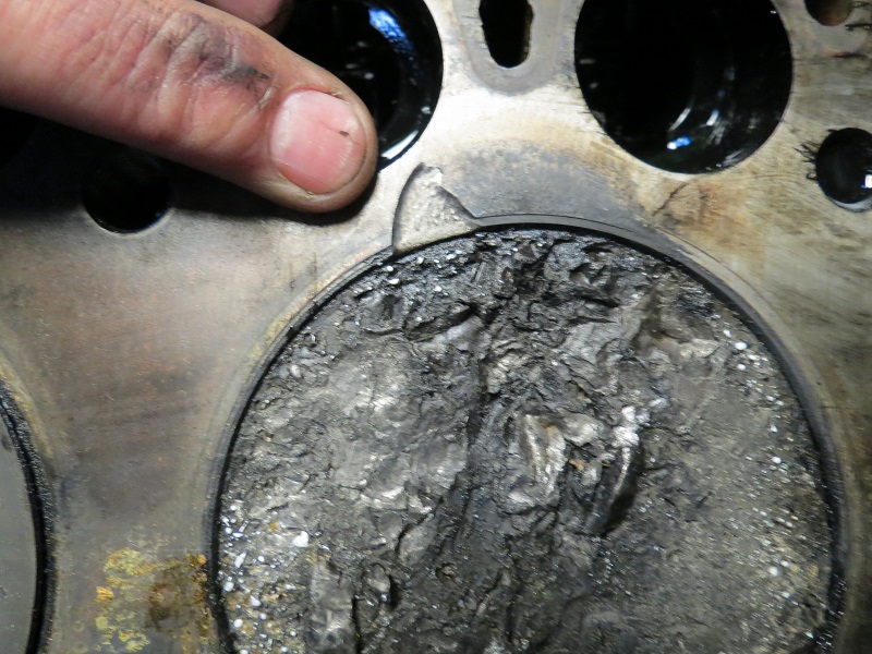

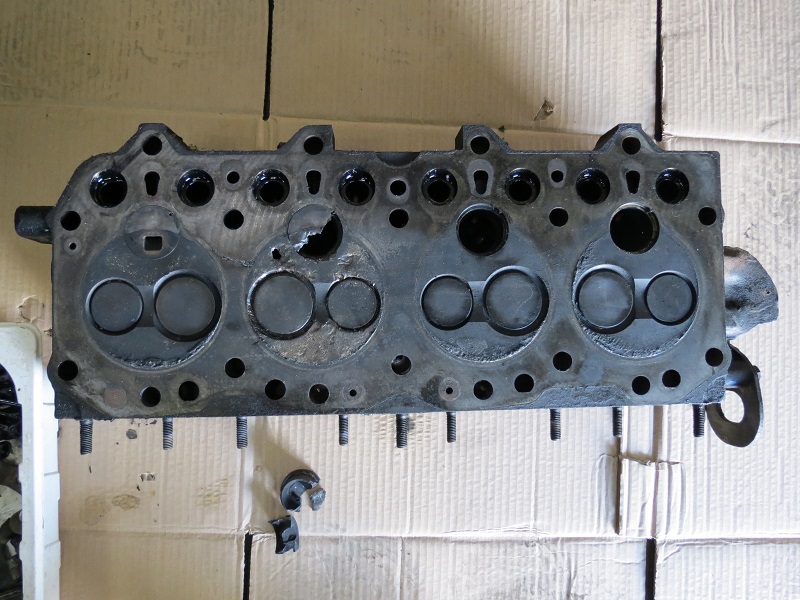

landexotan1991
- Messages : 26
- Enregistré le : 09/09/2014 12:01
Re: C'est quoi mon moteur ?
Tout d'abord, merci de me répondre.
Cela s'est passé sur 15m, en effet après le bruit j'ai stoppé de suite.
Il n'y avait pas une goutte d'eau dans l'huile moteur, mais par contre il pissait l'eau par les pipes d'échappement,
donc aucune chauffe moteur, mais casse subite, sans avertissement, ce moteur étant bruyant, j'ai juste entendu une semaine avant (3 trajets de 40kms)
un très rarement claquement sec sur peu de distance. C'est certain qu'un conducteur averti à la mécanique aurait peut-être trouver le problème avant la casse.
Le joint de culasse était impeccable.
Autre question : on l'a ramené avec une barre de remorquage sur route durant 40 kms, mais à 60km/h, y a-t-il un risque pour la boîte de transfert.

Ha oui ; une préchambre qui se fait "la belle" , ça pardonne pas !!!
Et c'est quoi comme moteur que tu veux remonter a la place ?
