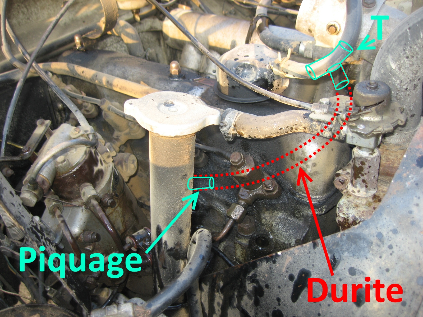

Il peut y avoir un problème pneumatique, entre le haut et le bas moteur. Il faut mettre un T sur la durite qui va du venturi au bouchon sur le cache culbuteur, et sur le tube de remplissage d'huile, tu soudes un piquage du même diamètre, pour brancher la durite entre T et le piquage. Ainsi tu équilibres les pressions entre le haut et le bas moteur. Peut-être que tu as tellement bien fait les choses, que l'huile à du mal à redescendre par les paliers. En parlant d'huile, es tu sûr de la hauteur de ta jauge, sur certain bloc il y avait la semelle dite Afrique pour améliorer le refroidissement d'huile un peu comme sur les 200tdi. La quantité exact avec le filtre neuf c'est 6,85 litres pour être sur le repère max de la jauge. Où la hauteur du tube de jauge a peut-être bougée.

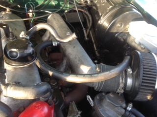

Ha oui après avoir vu la photo, j'ai une durite sur le remplissage d'huile moteur qui est connecté à la pompe à vide.

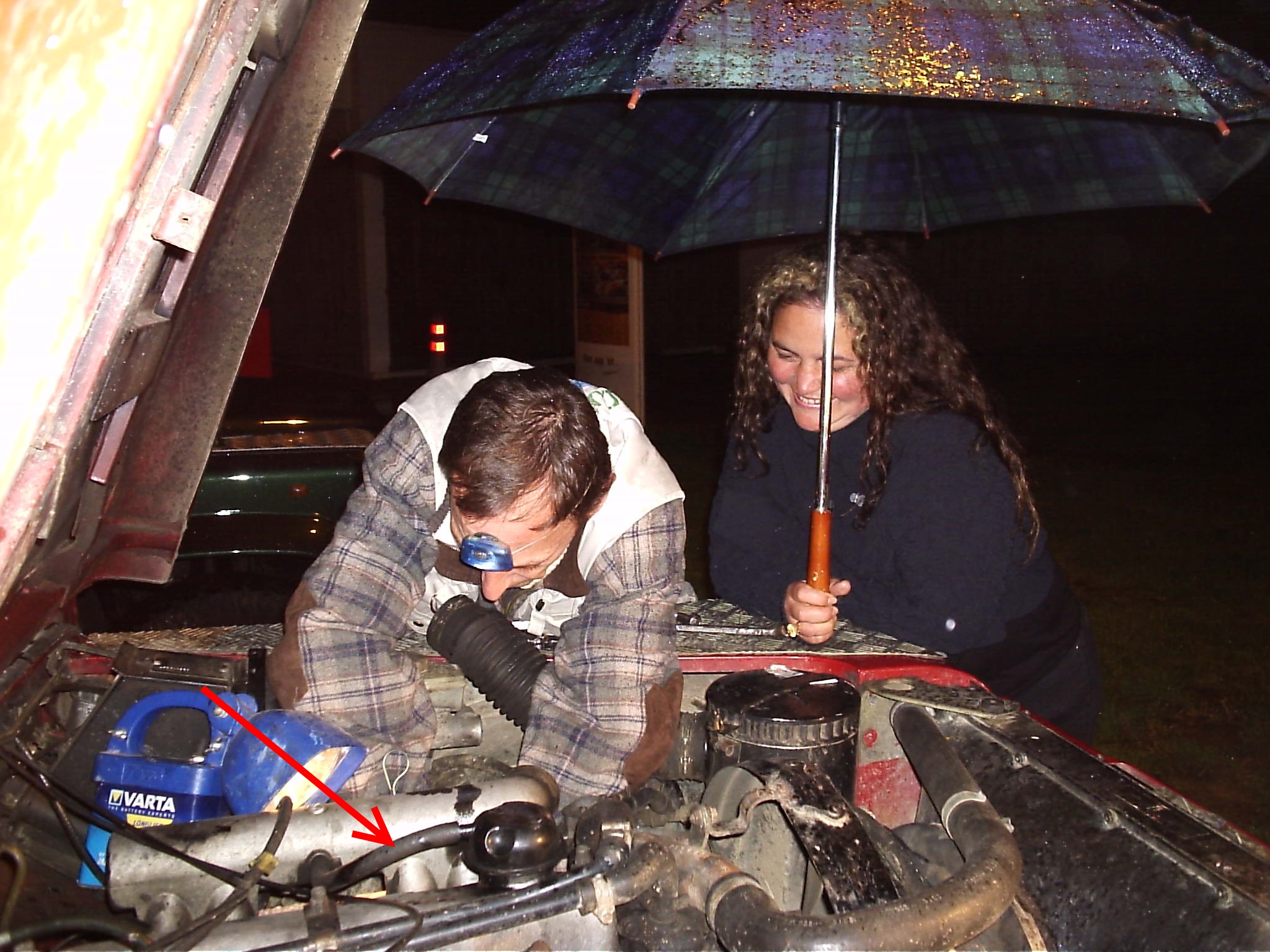

Salut,MRC2 a écrit :Ha oui après avoir vu la photo, j'ai une durite sur le remplissage d'huile moteur qui est connecté à la pompe à vide.
Un 2.25D d'origine sur un 110, et comme il se doit en panne d'alternateur de nuit sous la pluie bien sur.
Mais comme dit si bien la chanson:
Un p’tit coin d’ paradis,
Contre un coin d’ parapluie.
Je n’ perdais pas au chang’, pardi ! Donc plus clairement un T sur la durite repéré par la flèche bleu, et le bas moteur.
Je ne sais pas si il est possible que la pompe a vide est une influence sur la fumée. Si tu fais un essais sans en bouchant le trou pour voir. Anticipe bien les freinage car ils deviennent musclés comme sur une série ou tu n'as plus d'assistance, mais en même temps, là tu n'en es pas très loin.
D'autre part, as tu le même filtre à air a bain d'huile que celui sur de la photo ? Qu'as tu mis comme huile dedans ?

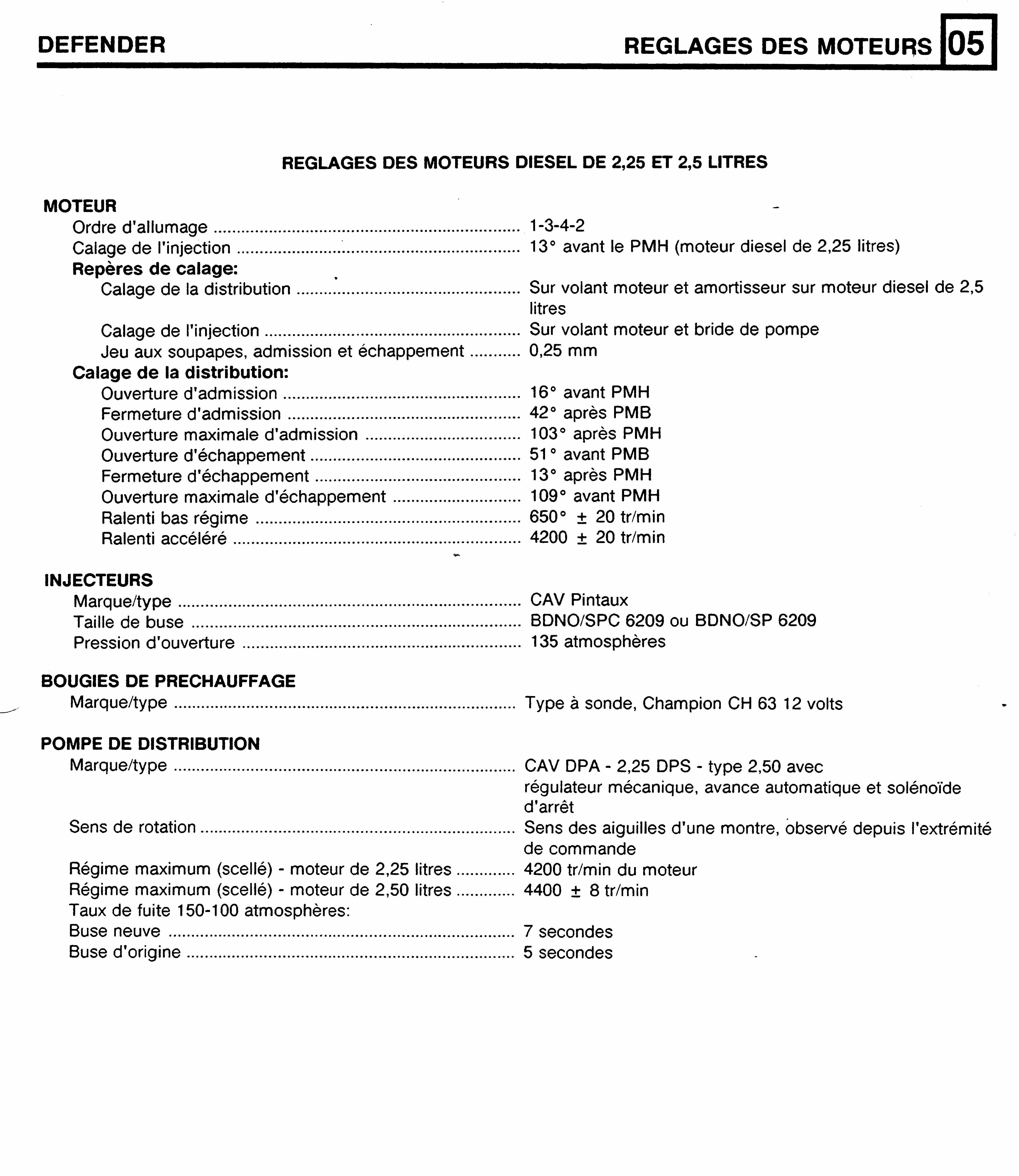

Oui, de son calage, cette pompe tu peux la régler comme un delco de voiture essence. Il faut desserrer les trois vis de 13 sur l'embase, celles qui sont dans les trous oblong, en desserrant légèrement les tuyaux haute pression, tu peux la tourner dans un sens ou dans l'autre. Fumée noir des imbrulés de GO donc trop d'avance, fumée blanche, les sioux!la cause de ces fumées peut elle venir de la pompe à injection?

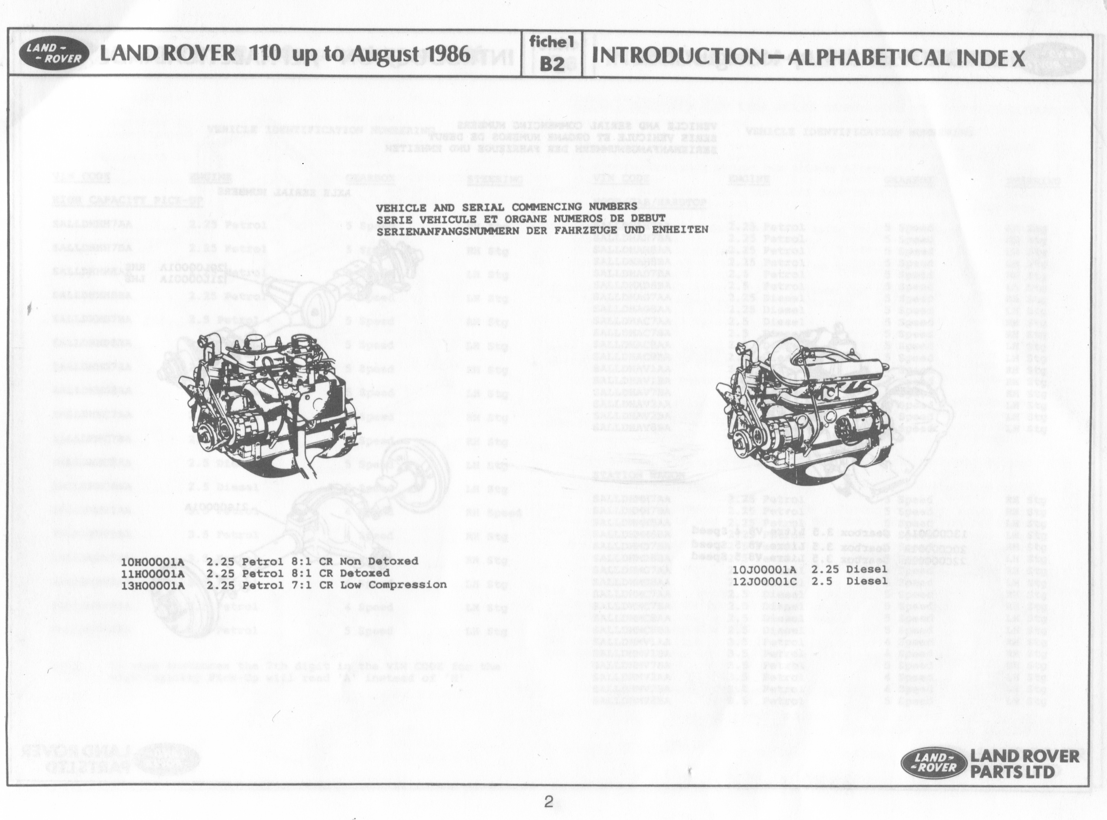

Oui, c'est la bonne. Quel est ton numéro moteur, les 2.¼Diesel dans les 110 avaient leur numéro qui commençait par 10J. A+car vue que le moteur a été plus que bidouillé, est ce la bonne pompe? ici c'est une lucas cav DPA.

pour ce qui est du filtre a air je l'ai remplacé par un filtre K and N en espérant donner du peps au moteur

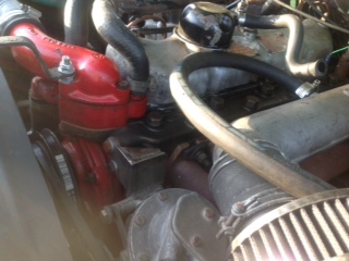

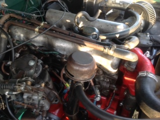

Et voici quelques photos du cœur de la vieille Anglaise (qui fait un peu d'incontinence et qui fume!!!!)

Comment tu as procédé pour ton calage avec un comparateur sur le culbuteur N°1 et en faisant des repères au Tipex sur la poulie et en prenant la moyenne des positions ? etc... Je ne m'en souviens plus très bien, il y a 25 ans que j'ai calé une distribution sur un 2l¼. Il faudrait que je révise un peu là
. Mais j'ai le souvenir que ce n'était pas du tout cuit comme sur un Tdi.
Mais si tu m'expliques ta méthode, cela va me revenir
