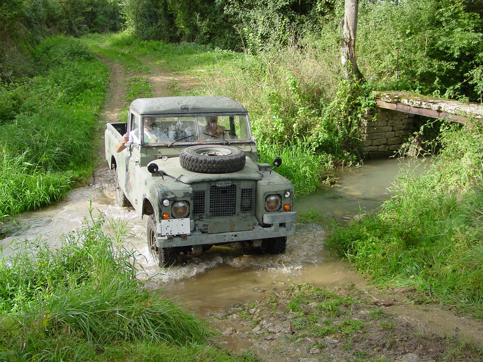

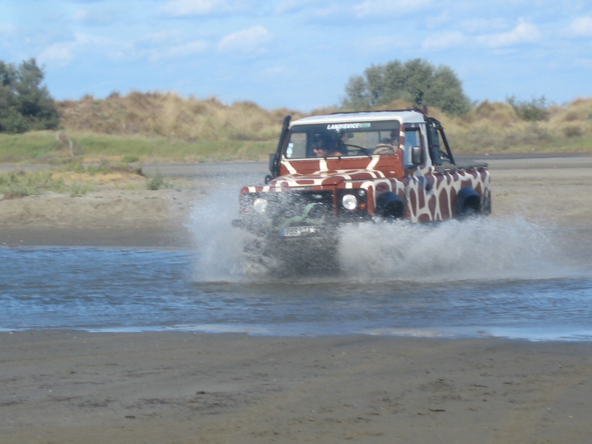

Elle a fait un passage à gué trop profond pour mon Def stock.
Passage à gué
Passage à gué

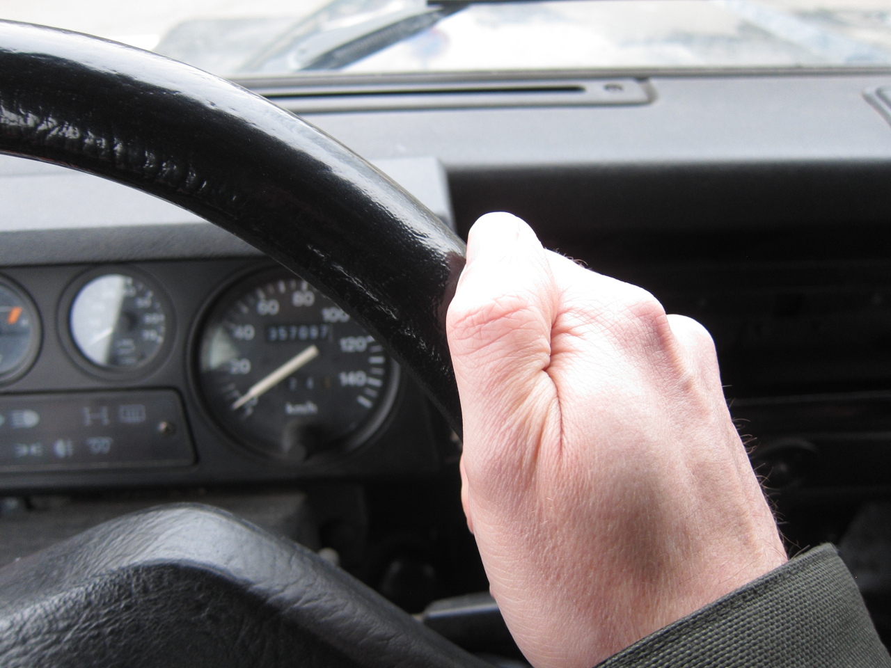

Elle a conduit sur les chemins caillouteux avec le volant qui gigote et en faisant attention de bien placer ses pouces

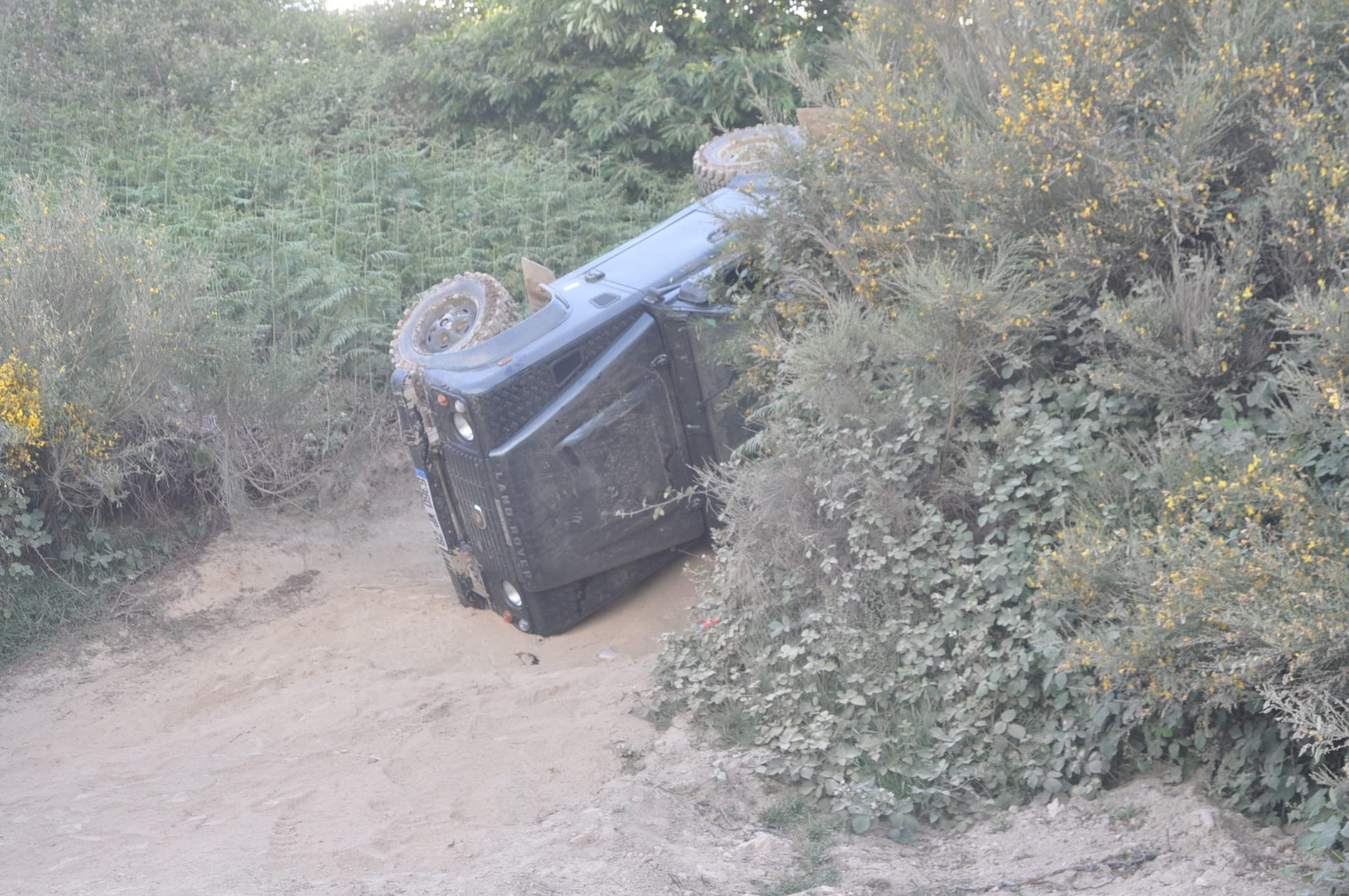

La nature environnante et la masse du véhicule sont plus forts que le conducteur, ils auront toujours le dernier mot si cela se passe mal. Il faut toujours rester humble et surestimer les pièges naturels. En cas de doute après avoir inspecté à pied le terrain, on ne s'engage pas.

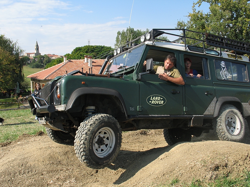

3.2 Un 4x4 n'est qu'un véhicule comme les autres, mais avec quatre roues motrices
Le 4x4 subit les mêmes lois de la physique qu'une berline deux roues motrices. La seule différence c'est que la force motrice peut être distribuée aux quatre roues et que la garde au sol est, en général, plus grande. Il est peut donc avancer plus loin sur un terrain de faible adhérence et irrégulier. Mais le système de freinage est de conception similaire à une berline.
Par exemple avec même types de pneus, sur la neige, le 4x4 a plus de chances de pouvoir avancer qu'une berline deux roues motrices. Mais le 4x4, lancé à la même vitesse que la berline sur la neige, ne freinera pas obligatoirement plus court. Il peut même avoir une distance de freinage plus longue, voir subir plus facilement une perte d'adhérence s'il a ses différentiels bloqués et qu'une roue se bloque.
La règle est de considérer, en freinage et tenue de route, quelque soit l'adhérence qu'offre le terrain, le 4x4 comme étant inférieur à une berline deux roues motrices.
3.3 Il vaut mieux être bloqué que d'avoir un accident
Il vaut mieux être bloqué dans un obstacle que faire une erreur dans celui-ci et avoir un accident. Derrière cette phrase se cache le fait qu'il vaut mieux être timide et passer lentement un obstacle, quitte à caler, quitte à ne pas pouvoir passer un croisement de pont etc..... que vouloir à tout prix passer quitte à utiliser la force, donc l'inertie du véhicule avec une vitesse trop élevée. Laissez le passage en force aux conducteurs expérimentés. Notons qu'ls font aussi des erreurs. Aussi derrière cette phrase se cache le fait que sur des terrains à faible adhérence (neige, verglas, herbe mouillée etc....), il vaut mieux rester bloquer que d'avancer en prenant trop confiance en soi.
Grosso modo, en tant que novice, il faut réagir positivement quand on est bloqué dans un obstacle. Vous avez mal jugé l'obstacle et si vous étiez allé plus loin (avec plus de vitesse ?) votre erreur de jugement aurait pu avoir des conséquences plus graves. Ceci est particulièrement vrai dans les descentes et montées abruptes et enfin les devers.

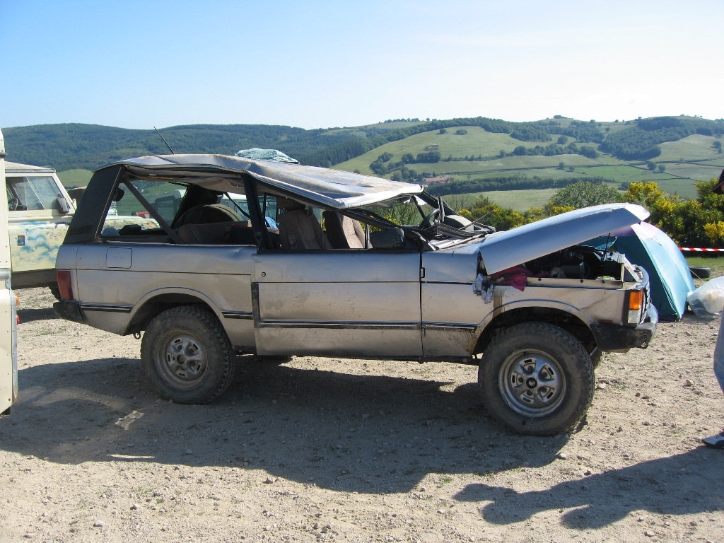

Le chargement de votre véhicule, chargement qui comprend aussi le cas des êtres humains, peut provoquer le retournement du véhicule dans les dévers, montées et descentes. Pas question d'approcher les limites d'angles de devers, de montées et de descentes données par le constructeur avec 200 kg sur la galerie de toit. Le chargement doit être arrimé ou placé de tel façon qu'il ne peut pas bouger. Attention aux enfants qui peuvent passer d'un coté à un autre du véhicule en fonction du paysage ou autre. Dans les passages délicats, les passagers doivent rester à la même place et avec leur ceinture attachée.
Les exemples où les passagers sont debout dans la benne lors de franchissements d'obstacle, hilares, sont de très mauvais exemples.
Respectez le poids maximum par essieu donné dans votre manuel du conducteur. Si vous partez pour un long voyage, une remorque tout terrain est une bien meilleure solution qu'un véhicule surchargé.

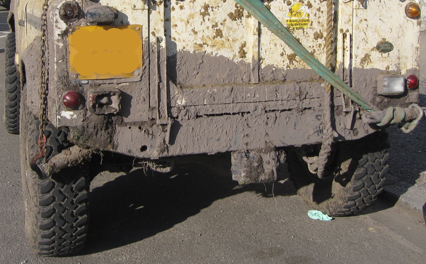

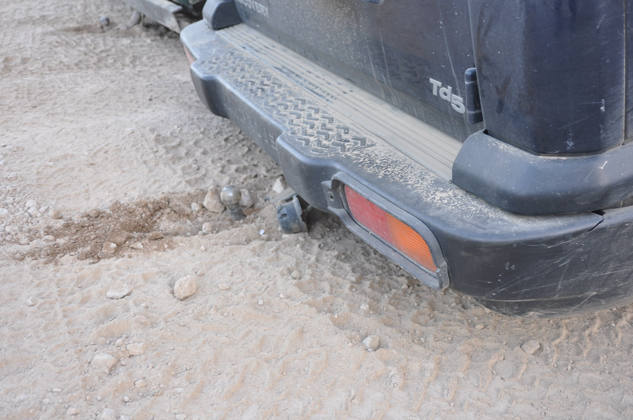

3.7 Vérifier le véhicule avant de remettre les roues sur le goudron

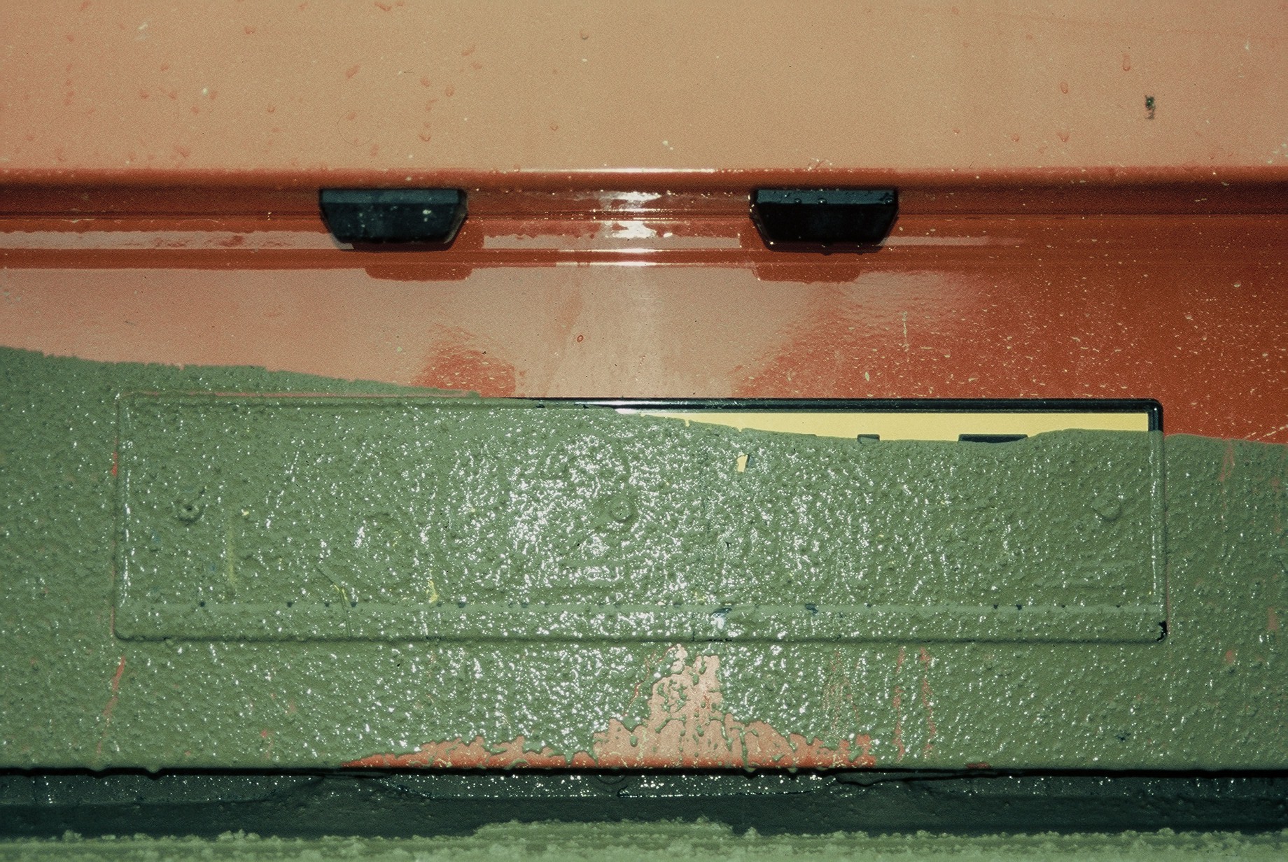

Même en balade tranquille, on peut abîmer son véhicule sans faire attention. Par exemple le chemin n'est plus praticable et vous faites demi tour en faisant de nombreuses manœuvres amenant une partie de votre véhicule hors du chemin ou contre le bord du chemin dans la végétation. Sans obligatoirement vous rendre compte vous avez reculé dans une solide branche et vous avez cassé un feu ou un clignotant ou......
Donc avant de reprendre la route goudronnée, faites le tour du véhicule. N'oubliez pas de regonfler les pneus si vous avez dégonflé pour vous sortir d'un passage difficile.

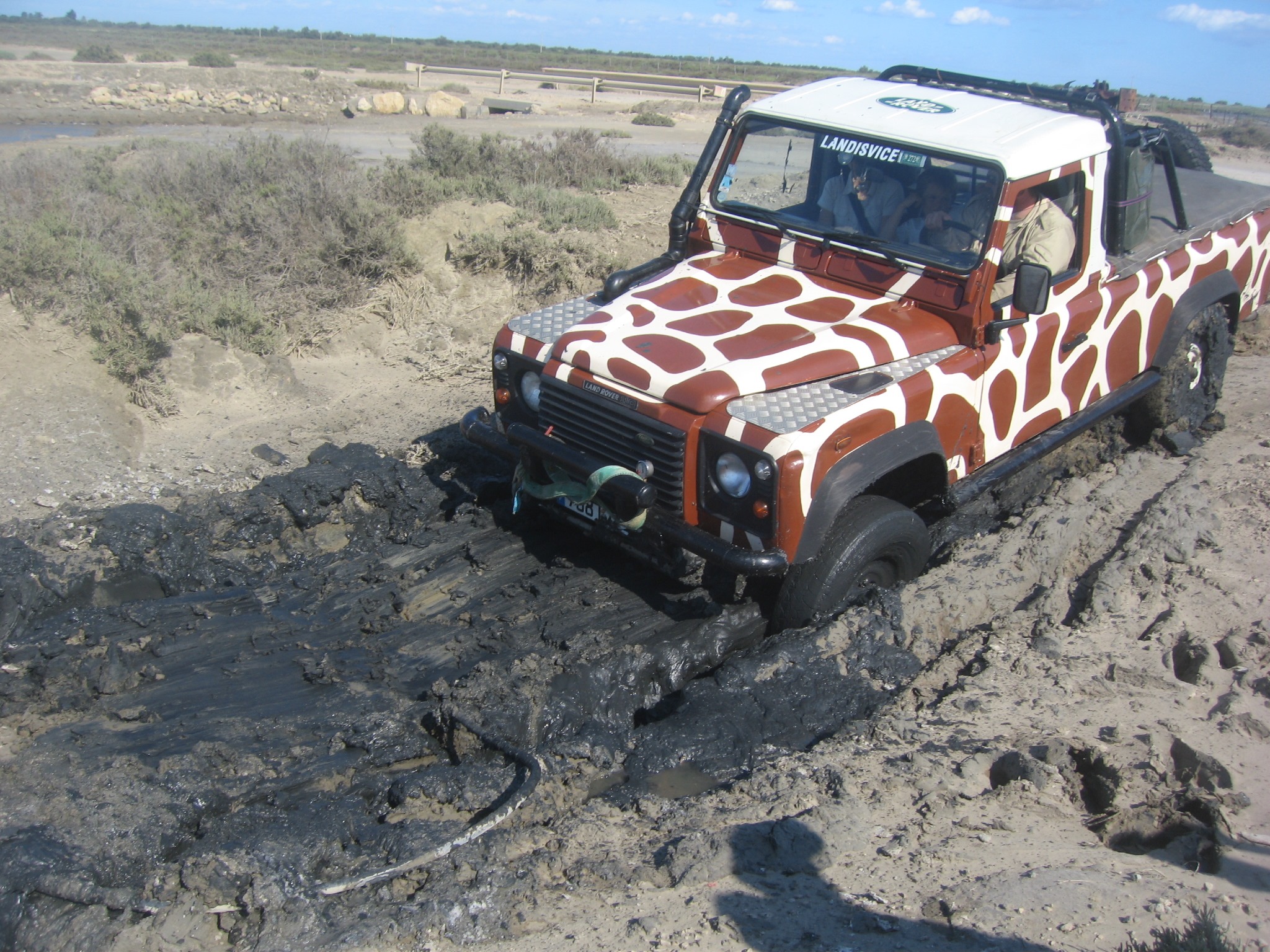

Un 4x4, même rustique est une machine mécanique. La mécanique n'aime pas l'eau le sable, la boue etc.... La boue aussi retient l'humidité et accélère la corrosion.
Les joints, surtout les joints radiaux pour arbre tournant (dit joint spi), quand ils vieillissent ou s'usent, laisseront passer plus ou moins de quantité d'eau lors d'une immersion (passage de gué, boue avec beaucoup d'eau). Il suffit de très peu d'eau dans l'huile de transmission pour réduire drastiquement la durée de service des roulements, engrenages et autres éléments comme les arbres de transmission.
Il n'est pas nécessaire de faire une maintenance supplémentaire dès que l'on quitte le goudron. Mais il y a un minimum syndical à faire selon la nature du terrain traversé.

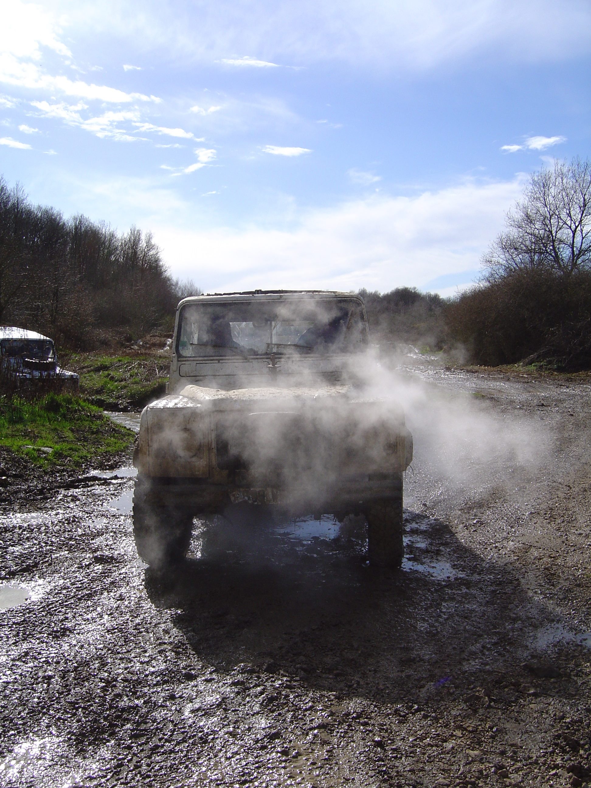

Il faut laver son véhicule pour retirer la boue. Attention, la mécanique n’apprécie pas le lavage haute pression.
Il faut regraisser ses arbres de transmission après passages dans de la boue profonde ou les passages à gué.
Il faut vérifier l'huile de transmission, voir changer l'huile après les passages à gué si le niveau de l'eau dépasse sa garde au sol.
Il faut diviser par deux, au moins, l'intervalle de maintenance dans le cas d'ambiance poussiéreuse : changements de filtres, de courroies, de joints etc....
Dans certains cas de conduite en terrain très salissant et humide, une maintenance journalière devra se faire.
Garder son véhicule propre permet aussi de vérifier l'état de celui-ci et que rien n'a été endommagé après une sortie en TT (une branche à pu abîmer un soufflet de rotule par exemple)
Croire que son Defender est un véhicule rustique fait pour l'Afrique et que donc il peut accepter une maintenance à l'Africaine est une grossière erreur.

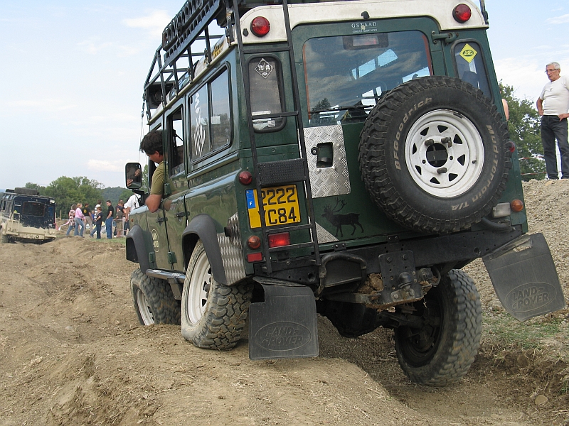

En TT il faut pour pouvoir avancer éviter toute perte de motricité à cause d'une roue qui tourne en glissant, voir qui tourne en l'air (elle tourne folle car il n'y a aucune résistance). Il faut donc choisir sa voie dans le terrain en fonction de sa suspension afin de garder le plus possible ses roues en contact avec le sol, avec un poids suffisant sur celles-ci. Il faut deviner les endroits où il peut avoir des pertes de motricité en fonction de la configuration de sa transmission.
Par exemple dans un virage les quatre roues ne suivent pas le même chemin, s'il y a un risque que la roue avant externe au virage, celle qui décrit le plus long cercle aille dans un endroit de très faible adhérence :
1) Avec une Série stock en 4x2, donc roues arrières motrices, je peux passer sans me mettre en 4x4.
2) Avec un vieux Def stock sans aide électroniques, 4x4 permanent, je risque que la roue avant extérieure perde sa motricité et je resterai bloqué : il faut que je bloque le différentiel central pour passer ! Eh oui, la série en 4x2 passera alors que le Def 4x4 permanent ne passera pas, dans ce cas, sans avoir bloqué son différentiel central.
3) Un Discovery Td5 stock sans blocage de différentiel central, mais avec aide électronique freinant la roue ayant perdu la motricité, passera, mais sera ralenti. En effet la roue avant extérieure devra perdre sa motricité pour que l'aide électronique réagisse et fasse fonctionner le système de freinage.
Autre exemple avec un croisement de pont (irrégularité du terrain réduisant la motricité d'une roue avant et d'une roue arrière) pas trop important mais suffisant pour certains véhicules.
1) La Série, avec ses ressorts à lames, de faible débattement, n'arrivera pas à garder au moins trois roues au sol avec suffisamment de poids. Au moins une roue avant et une roue arrière vont perdre leur motricité. La Série ne passera pas facilement.
2) Le Defender avec ses débattements plus importants arrive à garder toutes ses roues en contact avec le sol avec suffisamment de poids sur chaque : il passe en douceur et facilité.
3) Le Discovery Td5 cité plus haut, équipé de barres anti roulis, donc réduisant les débattements, n'arrivera pas à garder au moins trois roues au sol avec suffisamment de poids. Il passe, en ralentissant, grâce à ces aides électroniques et en usant ses freins.

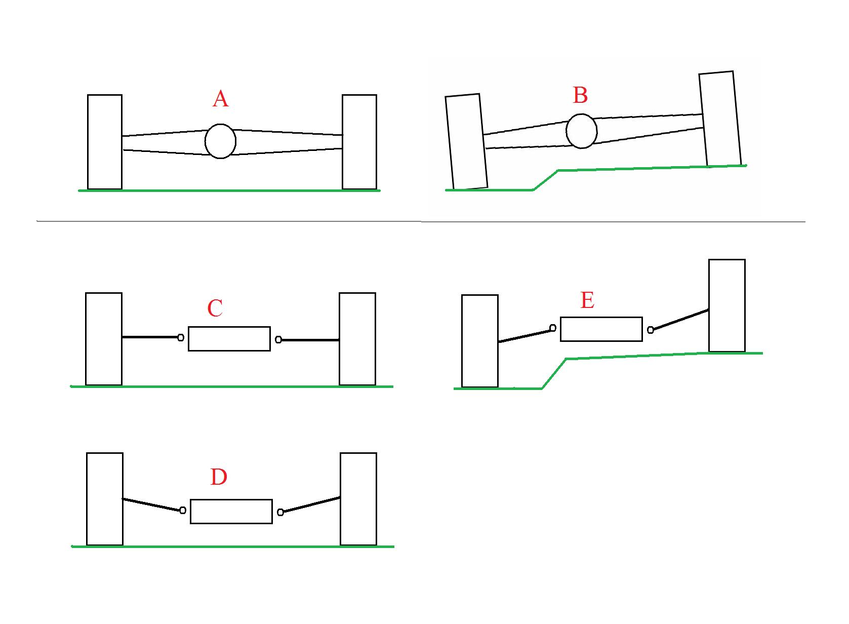

Une suspension à pont rigide (Def, Séries, Range Classic et P38, Discovery I et II) et une suspension à roues indépendantes (Freelander, Evoque, Discovery depuis 2005, Ranges depuis 2002) n'ont pas du tout les mêmes capacités en tout terrain.
Une suspension à pont rigide est comme une poutre reliant les deux roues d'un même essieu et contenant la transmission. C'est le cas A du dessin.
Si on néglige la déformation du pneu, la distance entre le sol plat et le point le plus bas du pont, distance que l'on appelle la garde au sol, ne change pas quelque soit le chargement du véhicule ou les mouvements de la caisse lors des freinage, des compressions sur les bosses ou en arrivant au fond d'une cuvette.
Une suspension à roues indépendantes est ce qui est monté sur 99,9% des berlines et véhicules légers hors utilitaires. Chaque roue d'un même essieu est relié à la caisse par un ou plusieurs bras articulés. Le cas C dessin montre un bras par roue.
Si on néglige la déformation du pneu, la distance entre le sol plat et le point le plus bas du pont, distance que l'on appelle la garde au sol, change quelque soit le chargement du véhicule ou les mouvements de la caisse lors des freinage, des compressions sur les bosses ou en arrivant au fond d'une cuvette. On passe du cas C ou cas D en chargeant le véhicule ou lors d'une compression : la garde au sol diminue et donc le risque de toucher une irrégularité du terrain est plus grand.
Différences entre pont rigide et suspension à roues indépendantes.
Exemple de différence en TT :

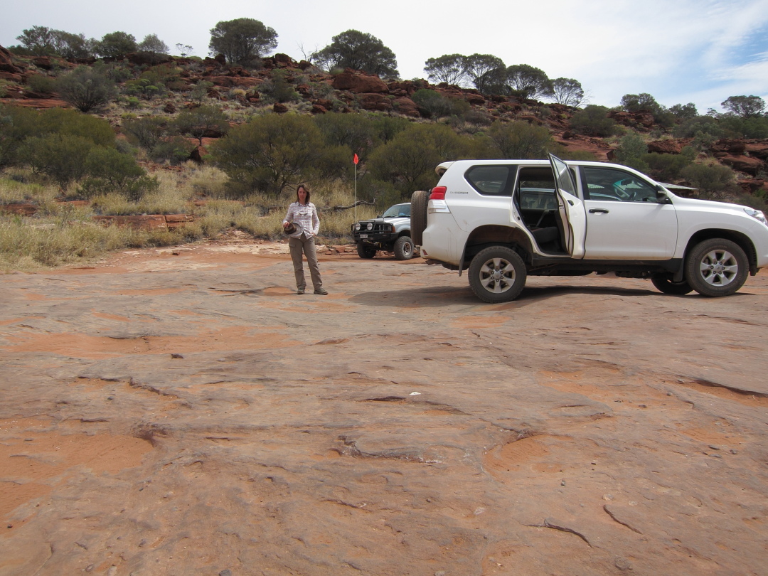

En Australie, nous avons suivi le lit d'une rivière asséchée, très sablonneuse. les véhicules avaient, dans le sable fait des petites ornières. Nous avions un Toyota Prado, équipé de suspensions à roues indépendantes à l'avant et pont rigide à l'arrière, comme c'est le cas de nombreux pick-up utilitaires. Il y avait une petite montée à passer pour sortir du lit avec du sable profond au bas de la montée. La garde au sol véhicule à l'arrêt était suffisante. Il y avait de gros risques de rester bloqué dans la montée à son pied. Il a fallu prendre un peu de vitesse, la garder constante et mettre le blocage de différentiel central. Quand le véhicule à abordé la montée, la suspension avant s'est compressée annulant la garde au sol. Le véhicule fût ralenti fortement par le contact violent de la caisse (plaque de protection du moteur) avec le sable et j'ai dû mettre un peu plus de gaz pendant que l'antipatinage s'emballait. Je suis arrivé en haut, de justesse et sans aides électroniques je n'y serais pas arrivé.
Si j'avais eu mon Defender, lors de la compression de la suspension, la garde au sol n'aurait pas diminué et le véhicule n'aurait pas ralenti. Je serais surement monté facilement sans ajouter du gaz, même sans anti patinage.
Les cas B et E montrent la différence quand le terrain est irrégulier. Si la garde au sol est la même pour les deux types de suspension sur sol plat, elle sera plus faible pour la suspension à roue indépendantes et le minimum de grade au sol est obtenu lors des croisements de ponts (voir point 11)

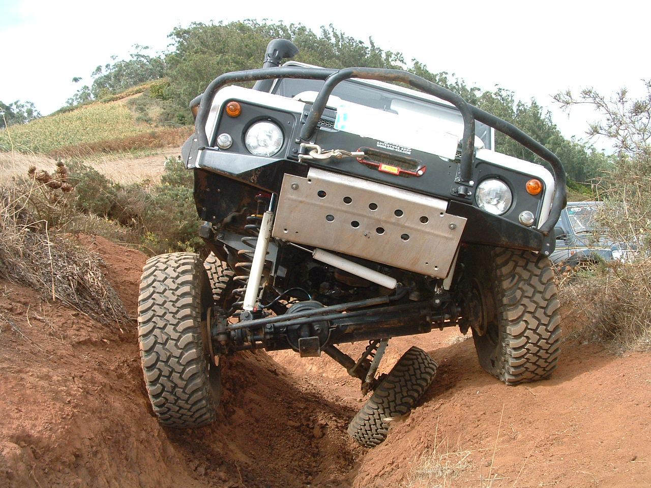

Le débattement est la hauteur de déplacement vertical possible de la roue. Plus le débattement est important, mieux c'est car plus on a de chance que les roues restent en contact avec le sol lors des croisement des ponts.
On voit sur la photo la suspension arrière coté conducteur comprimée et la suspension avant coté conducteur complétement détendue, la roue en l'air. Aucune force motrice à la roue en l'air n'est utilisable.
Pour certains véhicule avec une suspension à faibles débattement, de petites irrégularités du terrain peuvent faire qu'une roue ne touche plus le sol, ou n’appuie pas assez sur le sol pour faire passer de la force motrice : cas de ce lightweight

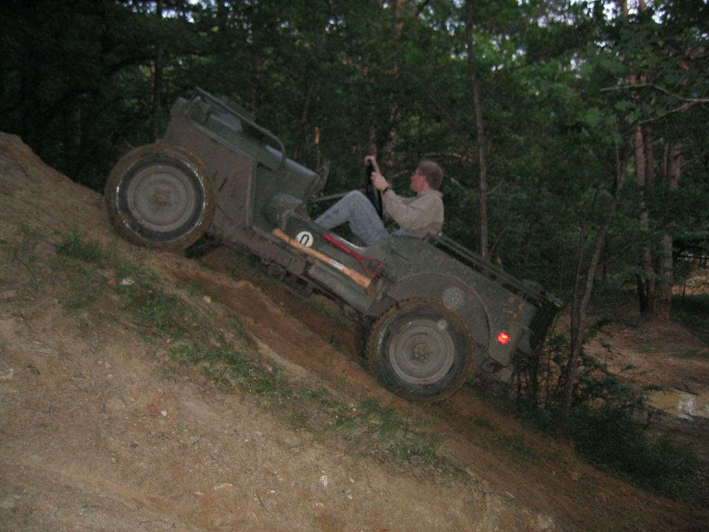

D'autres, modifiés, ont de grands débattements, mais en général la tenue de route en pâti. Photo que pour information car on dépasse le b.a.ba du tout terrain :

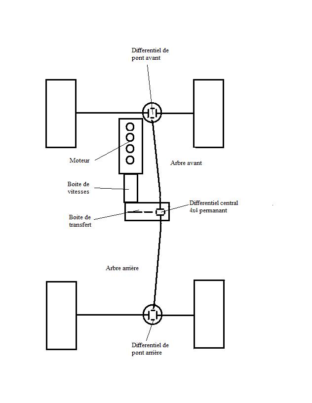

6.21 Boite de transfert
La boite de transfert est l'organe mécanique qui transmet la force motrice à l'essieu avant et à l'essieu arrière.
Dans les cas des véhicules 4x4 permanents, la boite de transfert transfert la force motrice à l'avant et à l'arrière tout le temps. Mais il existe aussi des 4x4 qui sont des deux roues motrices et qui deviennent 4x4, soit automatiquement (à l'aide par exemple d'un viscocoupleur) soit manuellement, le conducteur décide quand passer en 4x4.
La boite de transfert peut comporter ou non un système qui va forcer l'arbre de transmission qui va à l'arrière et l'arbre de transmission qui va à l'avant de tourner en même temps à la même vitesse.
La boite de transfert peut comporter ou non un système qui permet de multiplier par deux le nombre des vitesses. Si ce système existe : vous aurez une position où les vitesses sont dites longues, position que vous utilisez la grande majorité du temps. Une position où les vitesses sont dites courtes permettant d'avancer très lentement, sans à avoir à toucher l'embrayage.
C'est comme un vélo : la boite de vitesse est le dérailleur arrière et le boite de transfert est le dérailleur avant avec deux plateaux. Le grand plateau donne les vitesses longues et le petit plateau donne les vitesses courtes.

Les 4x4 permanents, qui sont toujours en 4 roues motrices et donc un différentiel central est nécessaire.
Ce sont là les trois grandes familles et il peut y avoir des bâtards. Par exemple le véhicule peut avoir différentiel central et en plus la fonction désolidarisation/solidarisation de l'arbre avant (crabot ou embrayage), donc fonctionner en 4x2 ou en 4x4 permanent.

7) Les angles d'approche, ventral et de fuite
Un jour je m'amusais à mettre mon Def devant une succession de petites buttes, comme autant de vagues. Je laissais mon Def avancer sur le ralenti en première courte, en montée comme en descente. Un ami en pickup japonais à voulu me suivre et il est resté coincé en haut de la première butte, posé sur le "ventre du pick up". J'ai dû le tirer en arrière hors de cette fâcheuse posture (photo ci-dessous). heureusement qu'il n'a pas passé cette butte car il aurait très certainement resté coincé entre la première et la seconde butte. Il s'est psoé sur le ventre alors que mon Def passait très bien car son véhicule à un angle ventral plus important.
Le dessin suivant montre les angles importants de votre véhicule pour le franchissement d'obstacles. Même si vous ne faites pas de franchissement, cela peut se révéler important dans certains chemins en balade, pour faire demi tour par exemple
L'angle d'approche est important lorsque l'avant de votre véhicule aborde une montée abrupte, un versant opposé d'un fossé (descente suivit tout de suite d'une montée) , ou la fin d'une descente. Une Peugeot 406 à un angle d'approche très faible et il n'est pas rare que l'avant racle dans les parkings souterrains. Dans le cas extrême opposé (photo suivante), où l'angle d'approche est maximum, le véhicule peut se mettre davant un mur vertical et monter (tant qu'il ne se retourne pas)
Voici un cas où l'angle d'approche est trop faible par rapport au terrain :

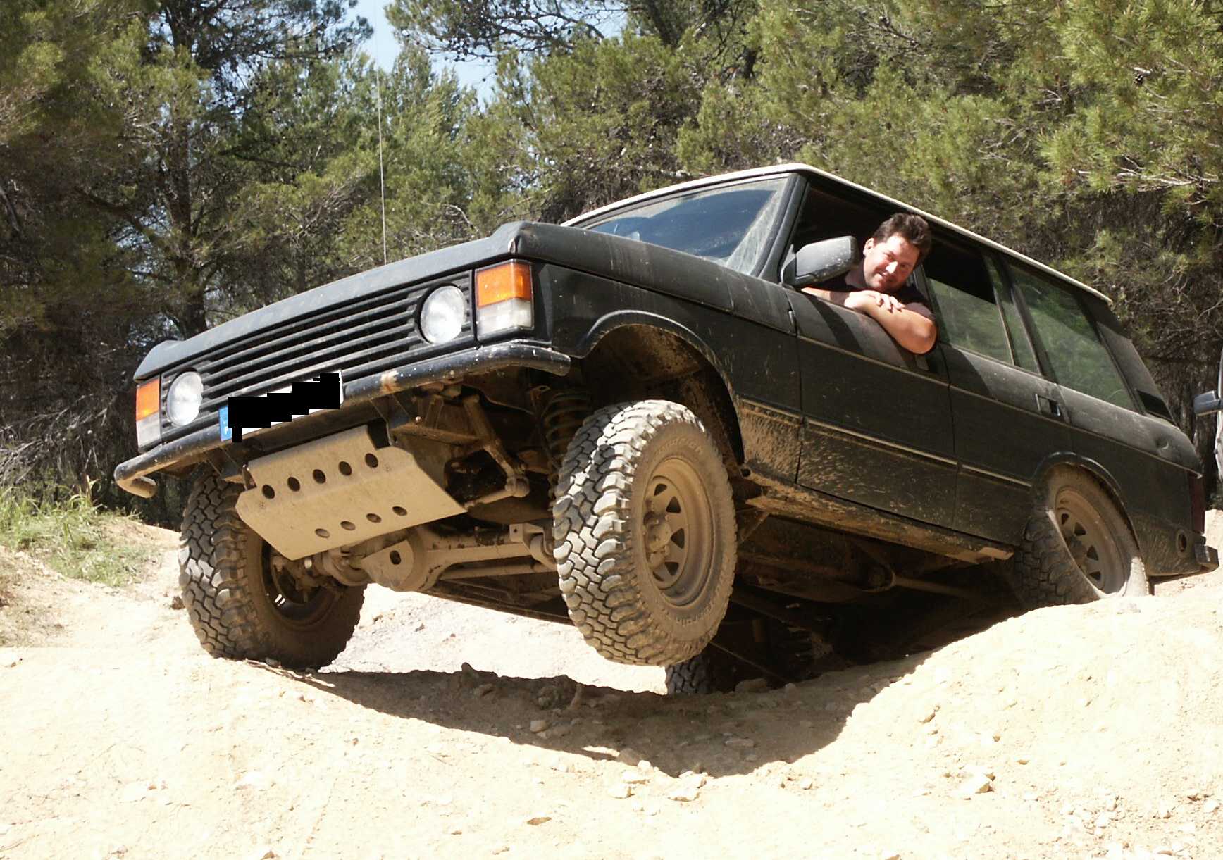

L'angle ventral est l'angle qui va vous permettre de passer des bosses sans vous poser comme mon ami.
Attention de bien vérifier qu'en haut d'une montée vous véhicule ne risque pas de se poser ou de racler. Rien n'est pas désagréable monter avec difficulté une montée dangereuse et de se trouver coincé en haut avec seule possibilité de repartir en arrière ! Racler ou se poser en début de descente est en général moins problèmatique/dangereux.

En tenant le volant, ne mettez pas les pouces à l'intérieur. Les irrégularités du terrain peuvent provoquer un changement de direction des roues assez violent. Dans ce cas, le volant tourne et les banches du volant peuvent heurter violement vos pouces. La photo suivante montre la mauvaise position des pouces :
Mauvaise position du pouce
Les pouces doivent être posés sur la face avant du volant, hors du passage des branches du volant. Les mains ne doivent pas serrer (fatigue) le volant mais le tenir avec une faible pression, prêt à un serrage plus énergique. Même si le volant vibre sur les pistes, il ne faut pas serrer le volant.
Bonne position du pouce
Pour les novices, moyen par s'habituer à garder les pouces hors du diamètre intérieur du volant est de tenir les pouces contre l'index.
Pour les novices, pour se forcer a garder le pouce dehors

Tant que l'on est sur les feux, si sur la piste vous soulevez de la poussière et que autre véhicule vous suit, allumez votre anti brouillard arrière, de jour comme de nuit. N'allumez pas inutilement votre anti brouillard arrière de nuit car cela éblouis le conducteur qui vous suit et cela lui cachera d'autant plus le relief.
Une astuce que j'ai découvert en Australie : le drapeau de coulure vive ou fluo au bout d'une antenne ou d'une tige haute. Dans certains endroits, ils le conseillent par écrit, sur des panneaux. la photo montre le cas d'une piste passant sur des dunes. Le petit drapeau permet de voir à l'avance, avant qu'il ne soit trop tard, le véhicule arrêté ou venant dans le sens inverse de l'autre coté.
Tenez regardez le véhicule derrière ma femme, celui avec le drapeau.
Piste obligatoire 4x4 rocher marches et croisement de ponts
Maintenant, trouvez le :
Ce drapeau permettra aussi aux secours de retrouver plus rapidement le véhicule.......

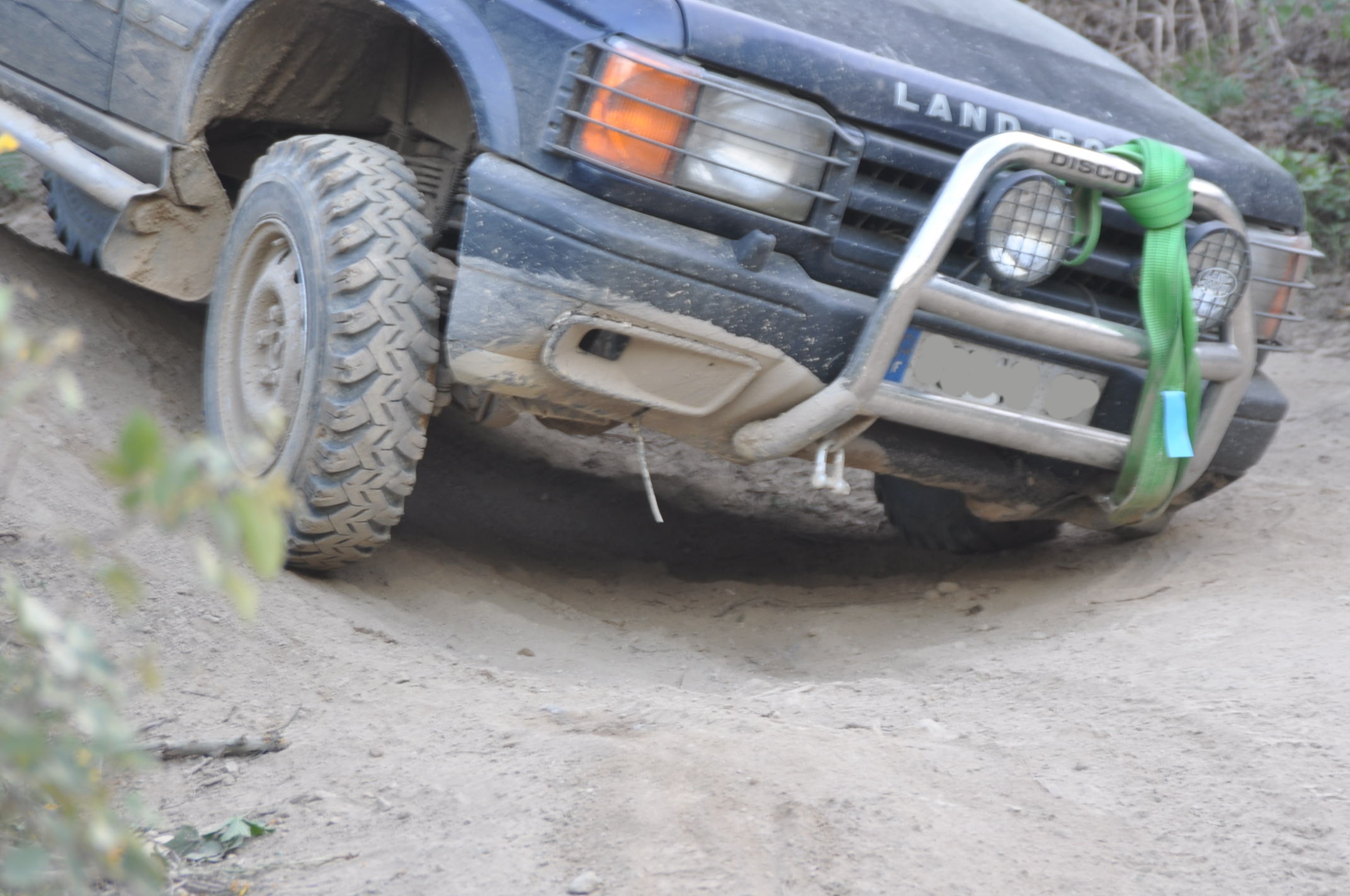

Mais pourquoi le terme croisement de pont ? Car c'est en référence à la position du pont avant par rapport au pont arrière formant un X vu de derrière ou de face, quand véhicule plus ou moins à l'horizontal, il y a des trous ou des bosses provoquant ce problème, voir photos :
Dans tous les cas, sauf pour les véhicules avec contrôle électronique d’antipatinage, veuillez rendre solidaire en rotation l'arbre de transmission avant et l'arbre de transmission arrière si ce n'est pas automatique. Pour les véhicule avec contrôle électronique d'antipatinage ce n'est pas nécessaire mais recommandé.
a) Si vous avez un contrôle électronique d'antipatinage, comme c'est le cas de quasi tous les 4x4 récents, laissez faire l'électronique et il avancera.
b) Si vous avez un différentiel à glissement limité dans un de vos ponts, laissez faire votre véhicule, il avancera.
c) Si vous avez un blocage de différentiel de pont : vous pouvez bloquez avant de vous engager dans un obstacle où vous pensez être bloqué par un croisement de pont. Ou vous pouvez attendre d'être immobilisé, si l'immobilisation ne pose pas de problèmes (pas de perte d'élan nécessaire pour passer), pour ensuite bloquer un différentiel de pont.
d) Si vous n'avez pas a), b) et c), il existe principalement deux solutions avant de sortir les sangles ou la force humaine (pousser le véhicule). Une un peu bourrin et l'autre qui nécessite de l'expérience.
La méthode bourrin : passer le croisement de pont sur l'élan, dans de nombreux cas, il suffit d'un coup d'accélérateur pour donner une impulsion, mais dans certains autres cas il est nécessaire de passer un peu avec une vitesse suffisante pouvant être dangereuse.
La méthode pour expérimentés : il faut accélérer et freiner en même temps ! Tout est dans le dosage : gros bruits mécaniques, mais le véhicule avancera doucement et sortira du croisement de pont. Le but est de freiner assez les roues n'ayant plus de motricité tout en appliquant un effort moteur supérieur à l'effort de freinage, les deux étant supérieurs à l'effort de résistance à l'avancement.
Une video pour se faire une idée http://youtu.be/VD9G0sGgxEw (Il va falloir que je sauve cette video car c'est un cas d'école)
Une fois sorti du croisement de pont, veuillez retirer les blocages ou crabotage s'ils ne sont plus utiles

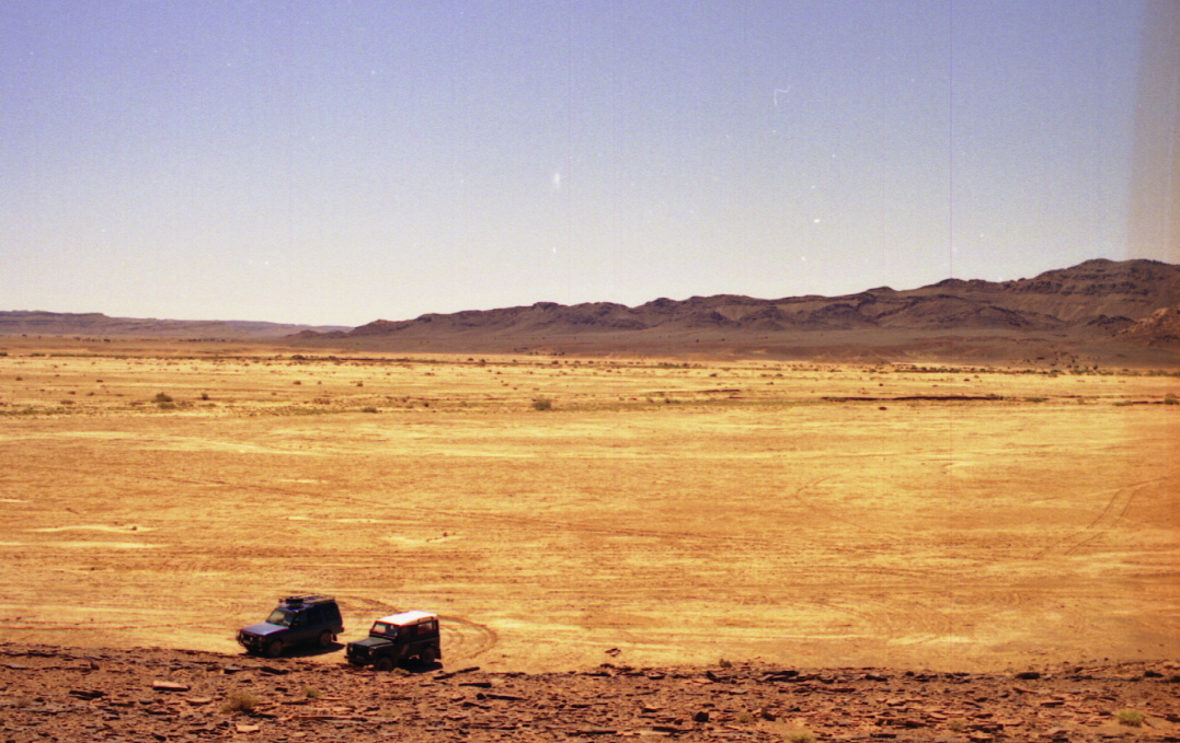

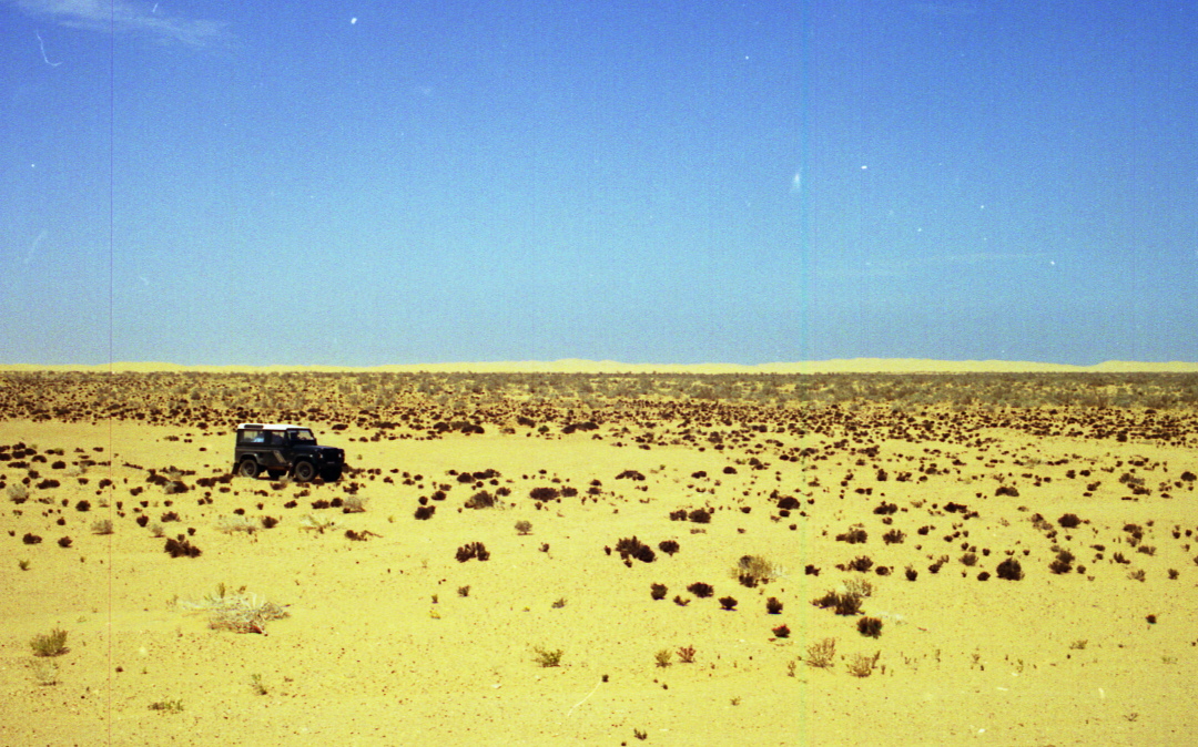

Il y a le chemin avec des cailloux décimés par ci par là comme les pistes, ou l'adhérence ne pose pas trop de problèmes car une majorité des cailloux sont enfoncés dans la terre dure, une berline deux roues motrices passe :
Il y a les chemins bien caillouteux, où le volant n'arrête pas de gigoter et les cailloux et pierres se déplacent sous les roues redent l'adhérence précaire.

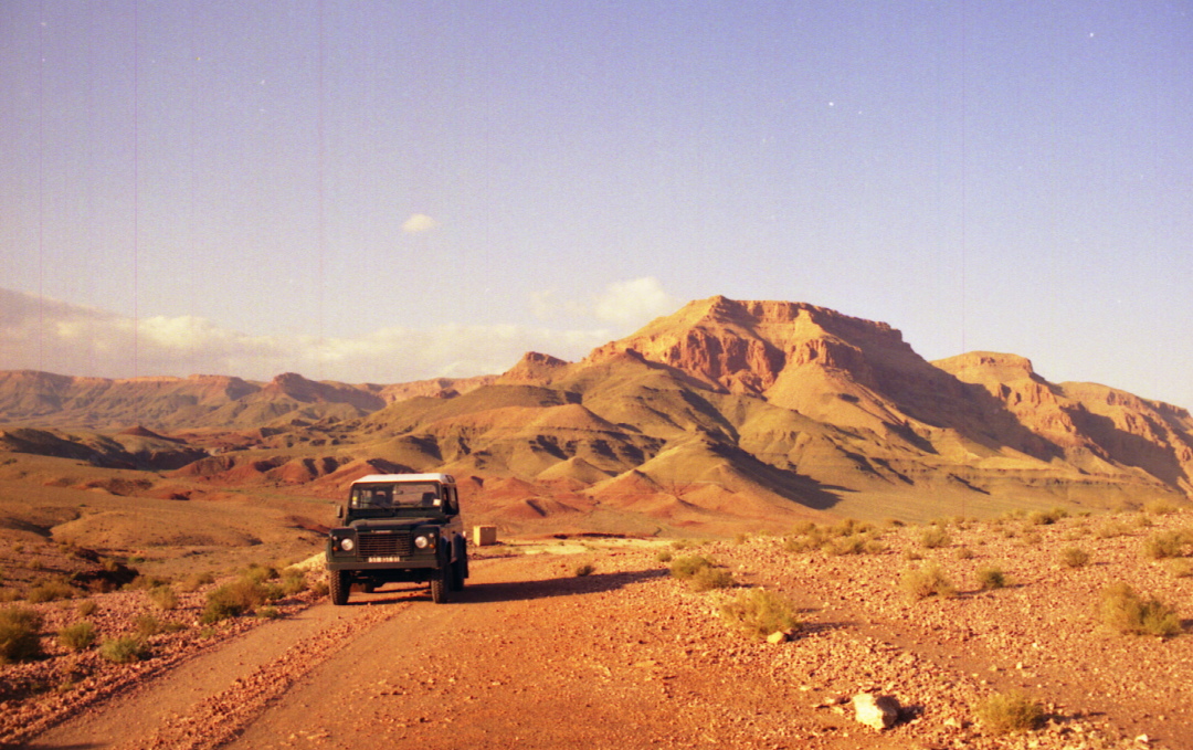

Il y a l'entre deux, autant de cas différents, mais avec une constante : les cailloux et les pierres.

13) Les chemins boueux
Comme les chemins caillouteux, il y a chemin boueux et chemin boueux.
Entre le chemin assez plat avec un peu de boue mais où une deux roues motrices avec des pneus routiers passe sans problème:

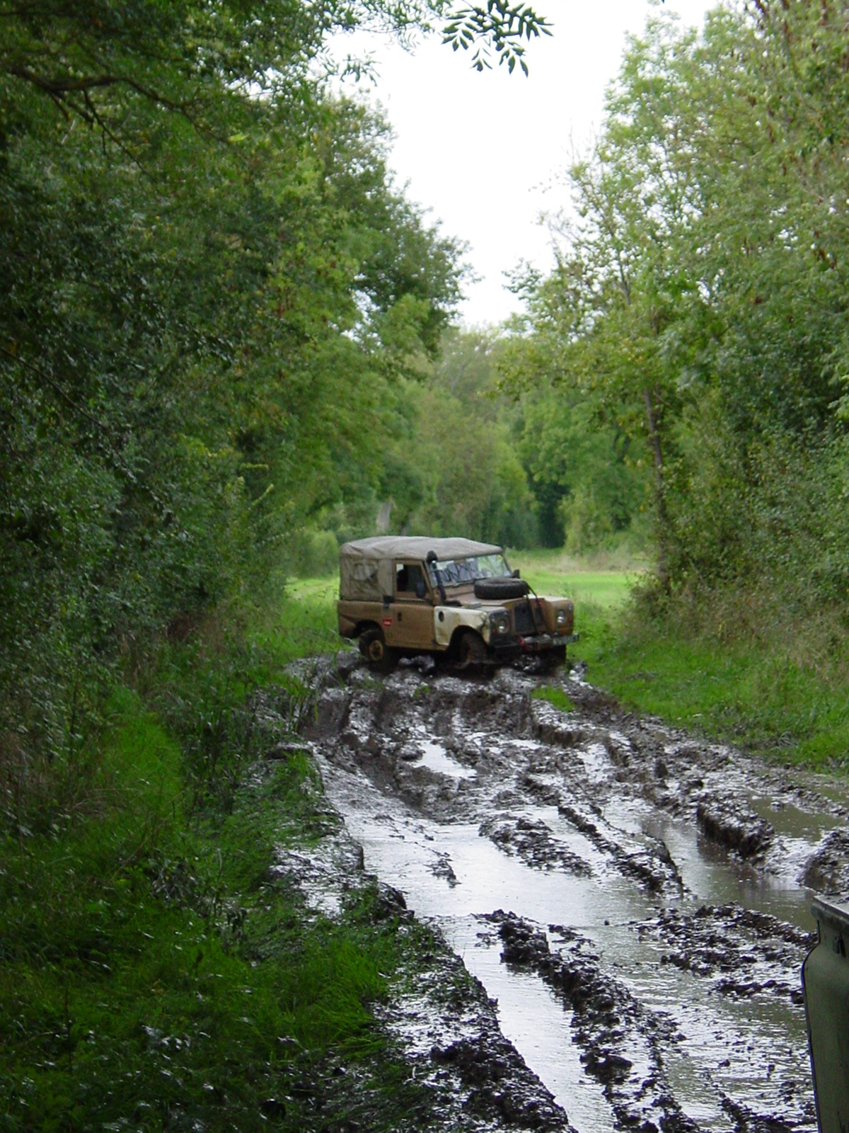

et le chemin avec boue profonde qui mettent en difficulté même les véhicules tout terrain:
il y a une sacrée différence et autant de cas possibles.
En cas de boue profonde, n'essayez pas d'y aller avec des pneus routiers ou des pneus trop larges par rapport au poids du véhicule.
Il faut des pneus un peu étroits, qui s'enfoncent pour aller au contact avec le sol dur. Il faut des pneus avec de bon crampons qui débourrent bien. La boue qui reste dans les sculptures rend le pneu lisse. Si le pneu de débourre pas assez, on peut réduire la pression pour que le pneu se déforme plus faisant s’écarter et se rapprocher les pavés. Ce mouvement permet le débourrage. Le problème est que si on dégonfle, on réduit la capacité du pneu à aller chercher le dur car il s'enfonce moins.
A mon humble avis : pour les novices, n'attaquez la boue profonde qu'avec des pneus TT, à la pression préconisée par le constructeur et avec le différentiel central bloqué ou le pont avant caboté. Si immobilisé, il est en général plus facile en marche arrière.
Une solution, aussi, est d'aller lentement, sans blocage ni crabotage. Dès que l'on est immobilisé, on bloque ou crabote et on fait marche arrière.
La boue profonde freine le véhicule. Il faut donc dans certains cas passer un peu en force, sur l'inertie, avec une vitesse suffisante. Il faut passer à vitesse constante.
Attention, la boue peut cacher des branches, des rochers voir des irrégularités du terrain dur en-dessous. Danger ! Il n'est pas rare qu'une branche perce un carter, la carrosserie, un pneu ou arrache un flexible de frein. Et c'est souvent que le véhicule sautille et tende à vouloir sortir du chemin, voir glisse en se mettant en travers. Si le véhicule tends à aller de travers, sans sortir du chemin, contrebraquer et gardez le pieds sur l'accélérateur pour garder la vitesse. Si le véhicule tend à sortir du chemin et aller embrasser un arbre, débrayer et ne regardez pas l'arbre, mais là où vous voudriez aller. Freinez si nécessaire mais gardez bien entête que freiner peut, si vous n'avez pas d'ABS, entrainer l'arrêt en rotation de plusieurs roues surtout le le blocage ou le crabotage est mis.... et là c'est la glissage que seul l'accumulation de boue freinera. Novices ! Préférez être bloqué par la boue profonde parce que vous n'alliez pas assez vite, qu'embrasser un arbre.
Avant d'aller dans la boue profonde, allez faire une reconnaissance à pieds. Là par exemple avec un Defender "stock", même avec des pneus pur TT..... ben cela ne passe pas.

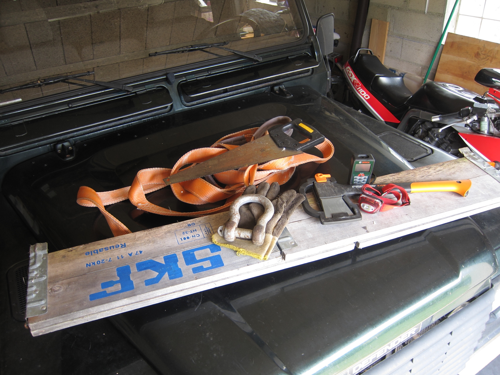

Perso, j'ai ceci quand je vais me balader hors des routes goudronnées:
- Une sangle, qui pour l'instant n'a servi qu'à sortir les autres d'un mauvais pas. Mais cela pourrait être un jour moi. Évidement, il faut un deuxième véhicule. Mais en France on trouvera assez facilement un second véhicule, qui peut être le tracteur du paysan de la ferme d'à coté (à plusieurs kilomètres dans certains cas....).
- Une grosse manille pour accrocher la sangles, car sur certains véhicules, pas facile de mettre une sangle.
- Une hache et une scie à bois si des branches ou un arbre tombé bloque le passage et qu'il est difficile de faire demi tour.
- Une réhausse de palette à mettre sous une roue ou sous le cric
- Un appareil de mesure de distance laser. Je n'ai pas d'inclinomètre (voir plus loin ce que c'est). En cas de montée/descente/dévers, je préfère faire une reconnaissance à pieds et je mesure la pente la plus importante (où la pente fictive selon où je pense placer mes roues) à l'aide de cet appareil. Le dessin ci-dessous montre comment faire.

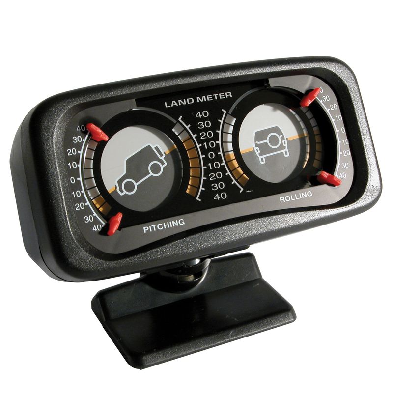

- inclinomètre : pour savoir si vous vous rapprochez d'une pente dangereuse :

:D Quelle genre de photo ?
Illustrant la nécessité d'un mouflage en cas de petite difficulté...
Que penses tu d'un chapitre supplémentaire où il serait abordé le matériel embarqué ou non, pour se dégager ou contourner un mauvais pas, ou une difficulté, comprenant débrouillardise; trucs et astuces; améliorations légères... Car comme le titre l'indique, il faut rester dans les limites du B.A.BA. donc du minimum syndical.
Comment souhaites tu que l'on te soumette les clichés, par mp; à la suite du thème ?
Comment connaitre tes besoins ?
Peut-on te soumettre des clichés ?
Comment une simple ornière de ravinement peut transformer une simple balade en simple galère, ou comment faire simple pour redresser un land, tout simplement couché ?

Le sujet est le B.A.BA, donc les notions élémentaires.
Cela concerne les novices avec véhicules stock quittant la route goudronnée et qui font nombres d'erreurs.
On ne parlera pas de franchissement genre Camel trophy. ce n'est plus le B.A.BA. Donc pas de mouflage, de treuils, et autres accessoires.
Ici c'est plutôt, on ne force pas le passage. On accepte de reculer et prendre un autre chemin.
Les deux premières photos n'ont pas leur place dans ce sujet.
Ta troisième photo est excellente.
Soumettez vos clichés directement à la suite, comme tu l'as fait. Je pense que cela devrait aller.

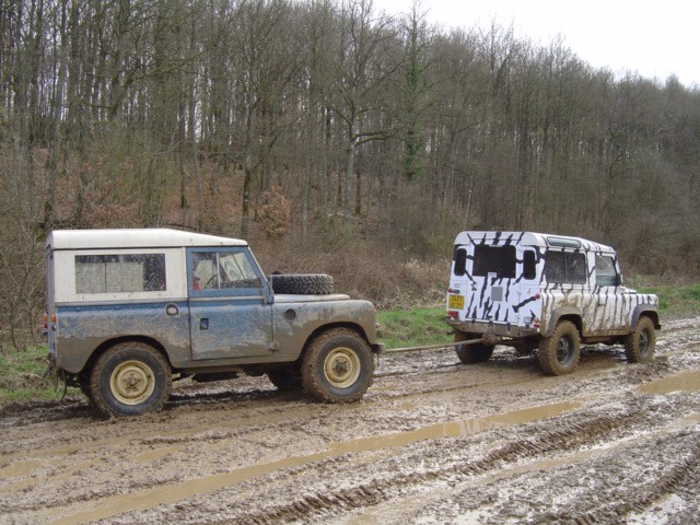

Je parlerai d'une sangle pour autrui ou pour soit même. Il n'est pas dit que le tracteur qui viendra vous chercher sera correctement équipé, ainsi vous pourrez lui jeter un bout salvateur.

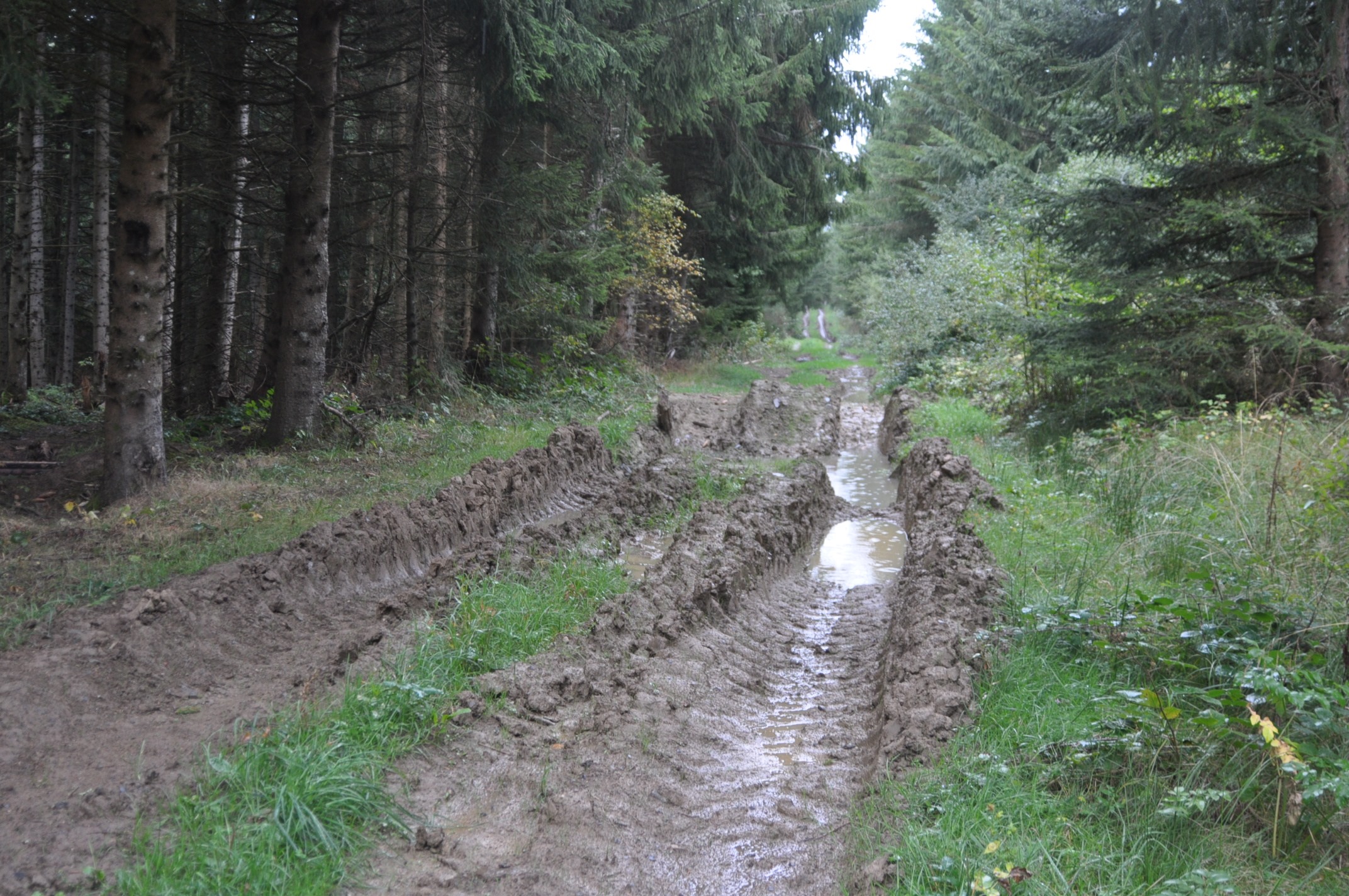

Je passe ou je ne passe pas ?

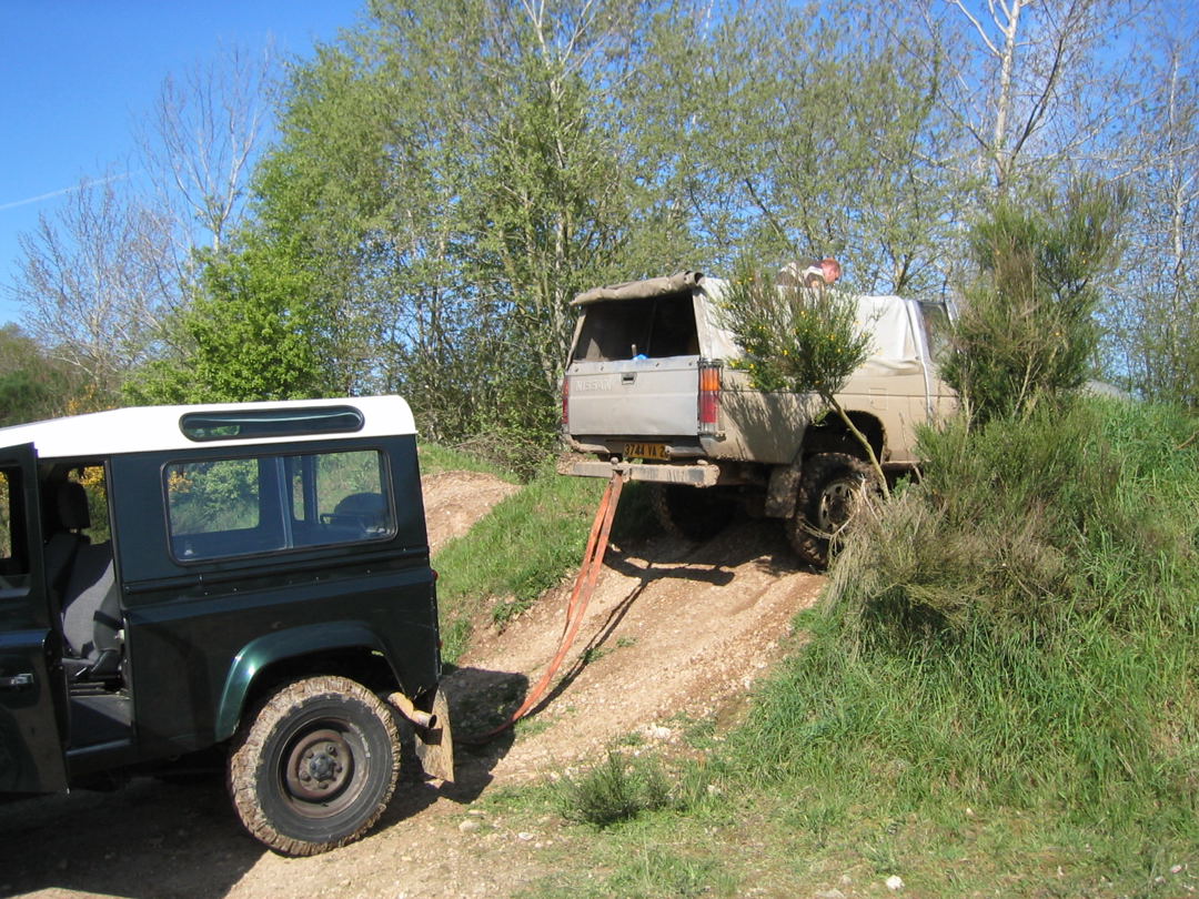

Messages : 13948
Re: Le B.A.BA de la conduite hors route goudronnée
LØLØ a écrit : :mrgreen: Ça j'aime particulièrement, peut-être mon coté chauvin, voir xénophobe à l'égard de tous ce qui n'est pas land rover.
J'ai d'autres photos avec ce pick up japonnais, dont la montée sur les photos où tu vois mon véhicule et la Willys. Ni la Willys, ni lui sont arrivés en haut, juste moi. Mais j'ai eu pitié de lui, de peur de trop l'enfoncer et perdre un amis s'il venait un jour à lire ce sujet :mrgreen:
En fait il est du genre "tape dur", tout en force. La Willys et le pick up ne sont pas arrivés en haut de la montée (avec croisements de ponts) car voulant y aller en force sans avoir bien repéré le terrain, les véhicules ont sauté sur les bosses perdant l'adhérence. Les gros coups de gaz n'aidaient pas. Cela a même failli mal finir avec la Willys qui est redescendu d'un coup en arrière après que le conducteur ait appuyé sur l'embrayage pour éviter le calage (grosse erreur).
J'ai fait un essai en première courte, avec un filet de gaz. Malgré mes meilleurs débattements le croisement de pont eu raison. Sur la photo, j'étais entrain de redescendre sur le frein moteur. deuxième essai en seconde courte avec juste un peu plus d'élan m'a permis de passer le croisement de pont et d'être le seul à arriver en haut.
Les clefs du succès dans ce cas :
1) Aller voir à pied la monté.
2) regarder les erreurs des autres
3) les débattements du Def supérieurs (cela a quand même bien aidé)
4) les pneus Michelins O/R
5) y aller en douceur, quitte à s'arrêter et subir les moqueries des autres. Bien comprendre pourquoi cela ne passe pas.

LØLØ a écrit : Je passe ou je ne passe pas ?
A la vue de la photo seule, je ne m'engage pas avec mon Def.
Les ornières me sembles trop profondes et la possibilité de passer à gauche (l'ornière passant sous le Def) est rendue impossible par le morceau de bois mort.
Peut être que sur le terrain, j'aurais eu une autre vision.

De retour sur le bitume, il faut contrôler l'état:
- Des feux:
- De la plaques d'immatriculation: (défaut d’entretien de plaque = 90 €)

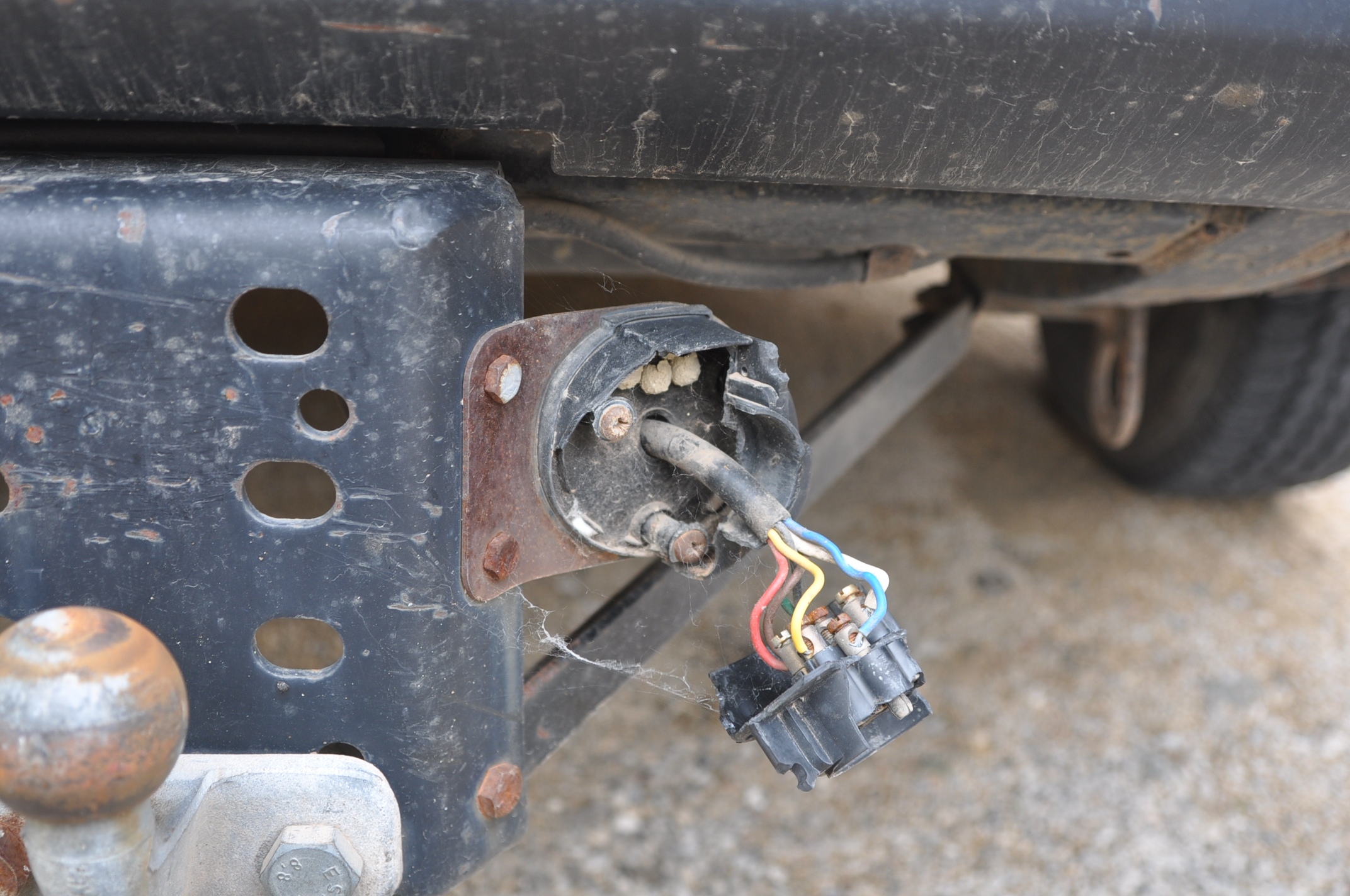

- D'éventuelles petites casses, pouvant à terme avoir une influence sur le bon fonctionnement du land. Dans le cadre de cette photo cela serait sur les feux ou leurs fusibles.
