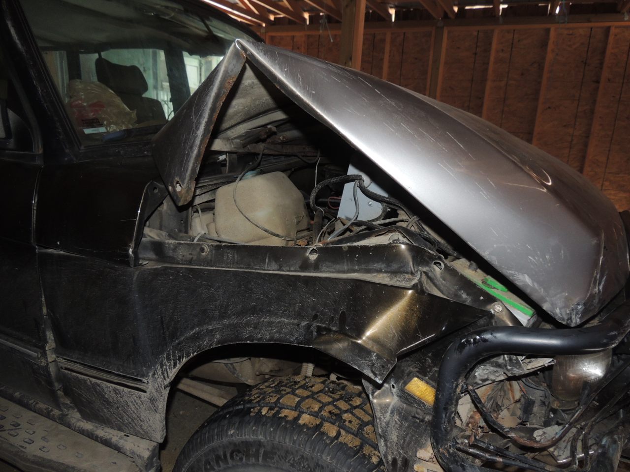

Mon Range classic county LBW de 1994 a été victime de la sauvage agression d'un gars qui roulait sans permis avec une voiture ''empruntée'' et qui oublie de tourner dans les virages...
Me voila donc pieton.

L'expert est passé ce matin.
Il a dit sans rien regarder, le châssis est touché !!!!
il en voulait pour preuve, le petit tablier en alu devant le parebrise qui a été déformé à chaque charnière lors du choc.
Je lui ai fait remarqué que c'est juste une tôle d'alu, boulonnée et très très loin du châssis...
il n'a a aucun moment regardé la chassis !
Juste photographié le choc, une serrure cassée, le hayon rouillé... que je dois changer au printemps et l'intérieur.
Je croyais avoir une vrai expertise avec un gars qui regarde la mécanique (qui est comme neuve), qui allait examiner les dessous, châssis, planchers.. structure...
5 photos et adieu... Même pas penché pour inspecter le châssis qui est nickel et tout à fait droit !!!
Le choc a été sur le phare vers l'extérieur.
