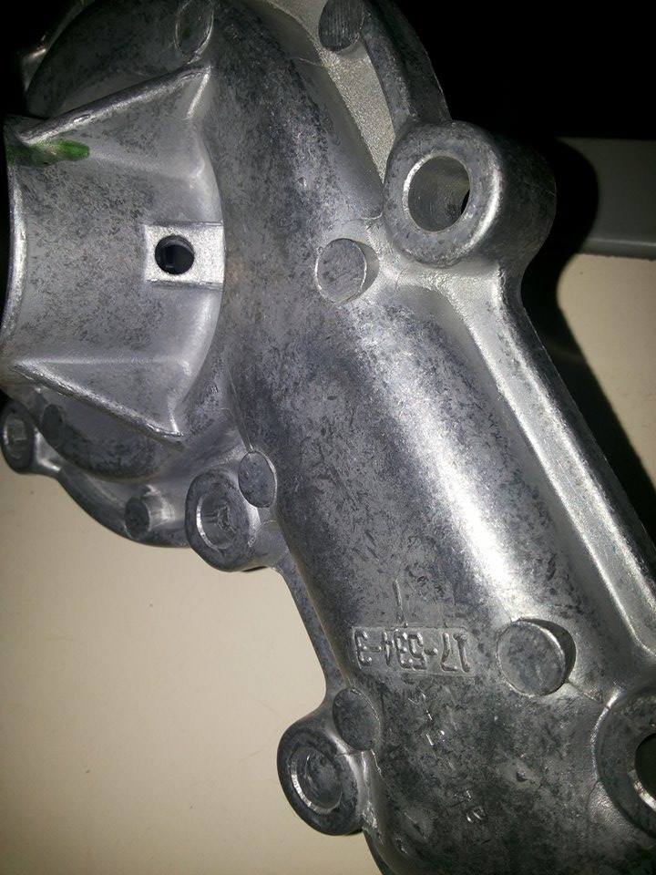

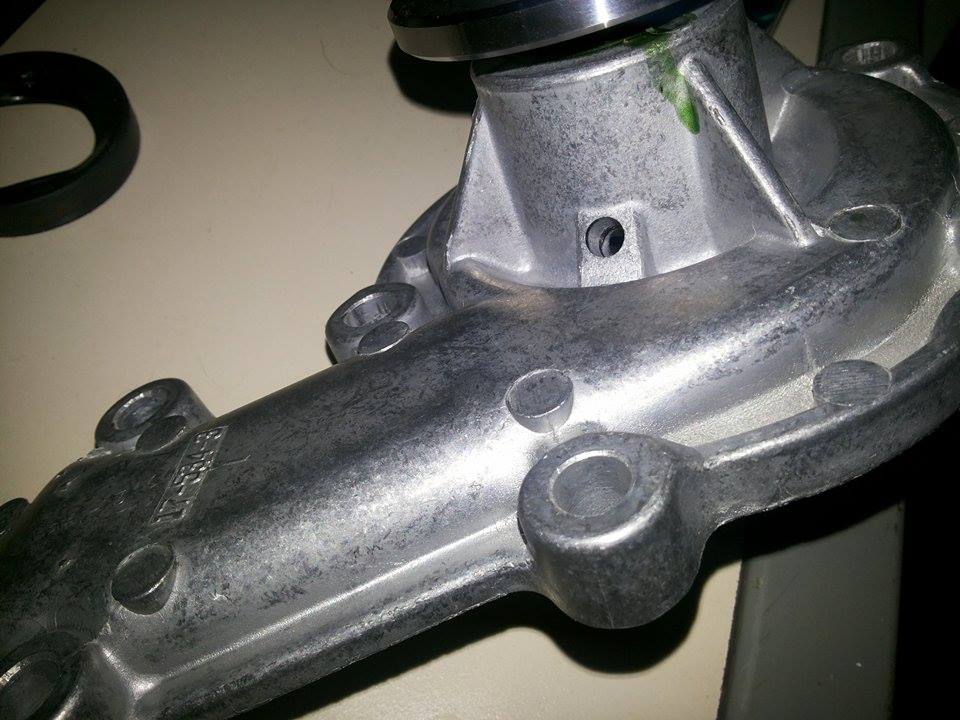

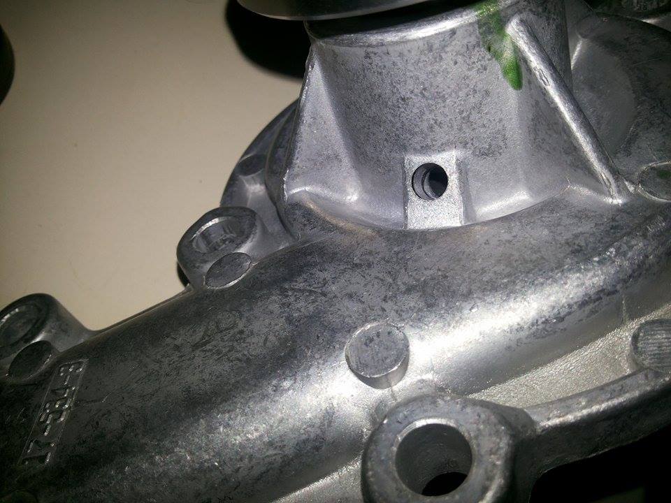

Le roulement de ma pompe a eau commence a rendre l'ame et ayant deja acheté une nouvelle ( qualité QH ) je remarque un orifice sur le corps de celle ci ! excusez mon niveau limité en meca et pieces LR, mais a quoi sert il ?

Il y a un joint axial entre la roue et le roulement. Si le joint laisse passer le liquide de refroidissement, le trou permet l'évacuation de celui-ci pour éviter la contamination du roulement. Ceci est vrai si la fuite est faible.
