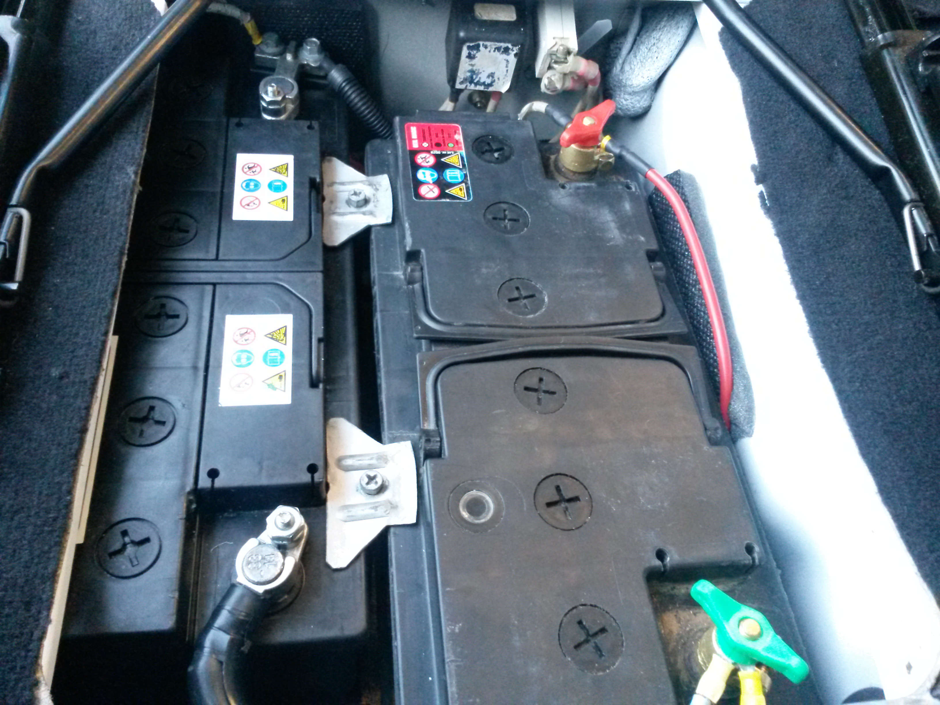

Nouveau sur le forum, je n'ai pas vu de reportage concernant l'ajout d'une seconde batterie.

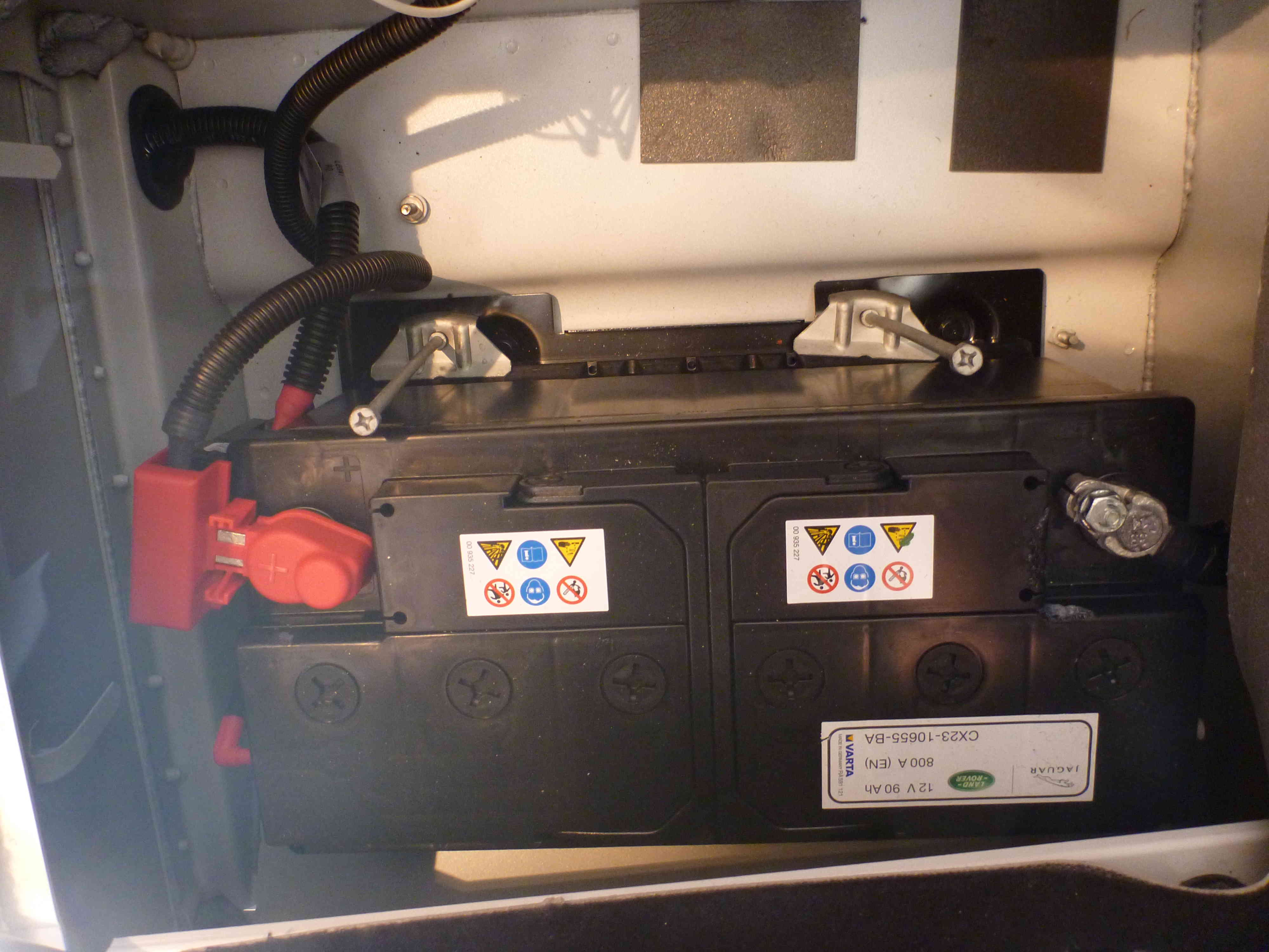

Vue du local batterie à l'origine

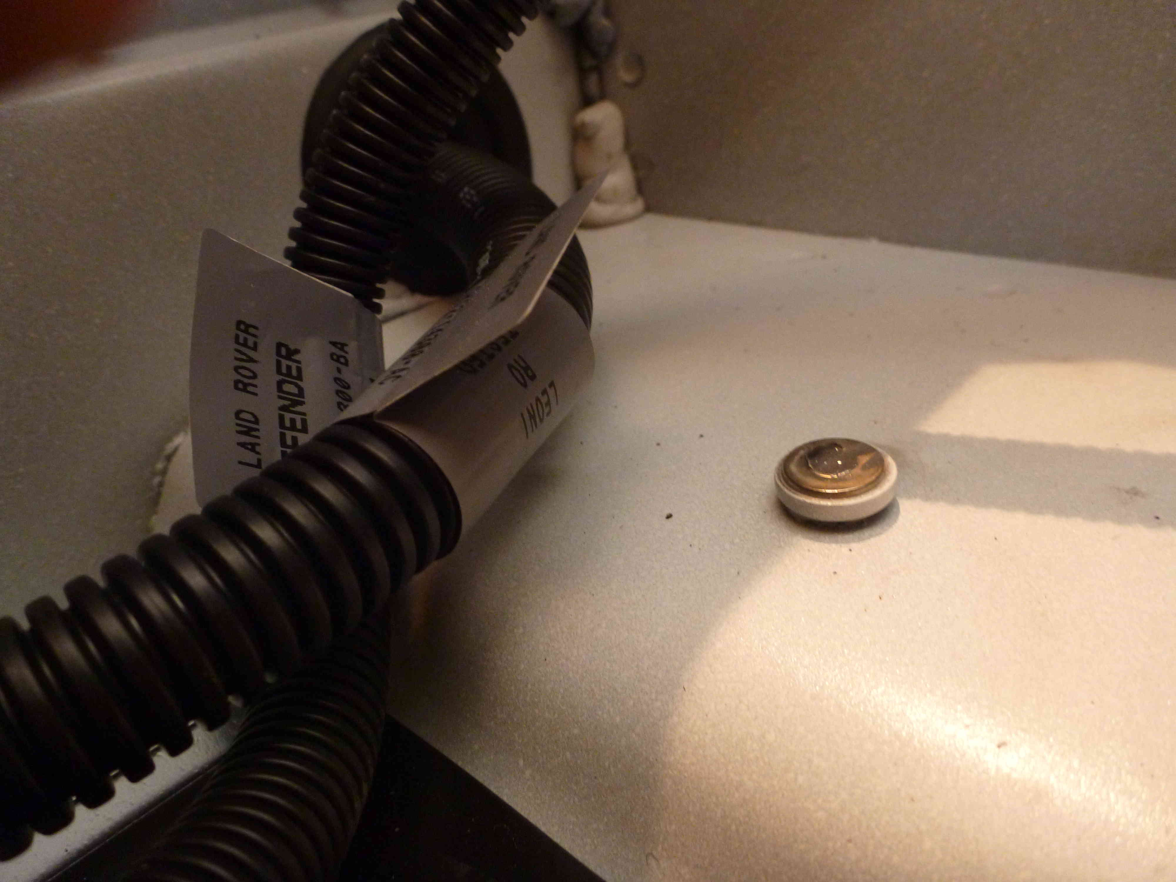

Couper la vis de fixation du cric

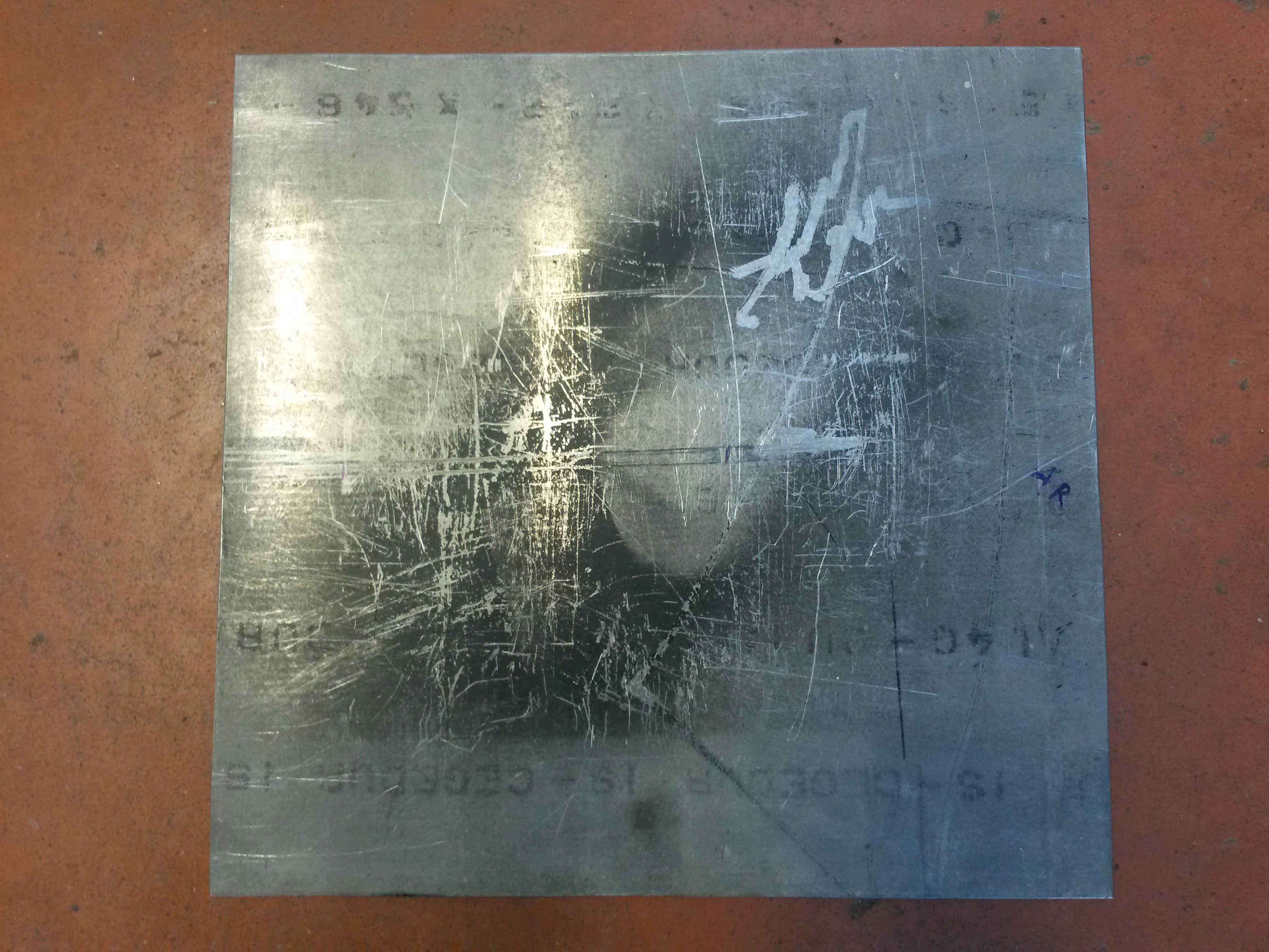

Tôle alu de 40 x 38,5 mm épaisseur 5 mm
Montage à blanc des 2 batteries dans le local pour repérer les trous de fixation du système de maintien

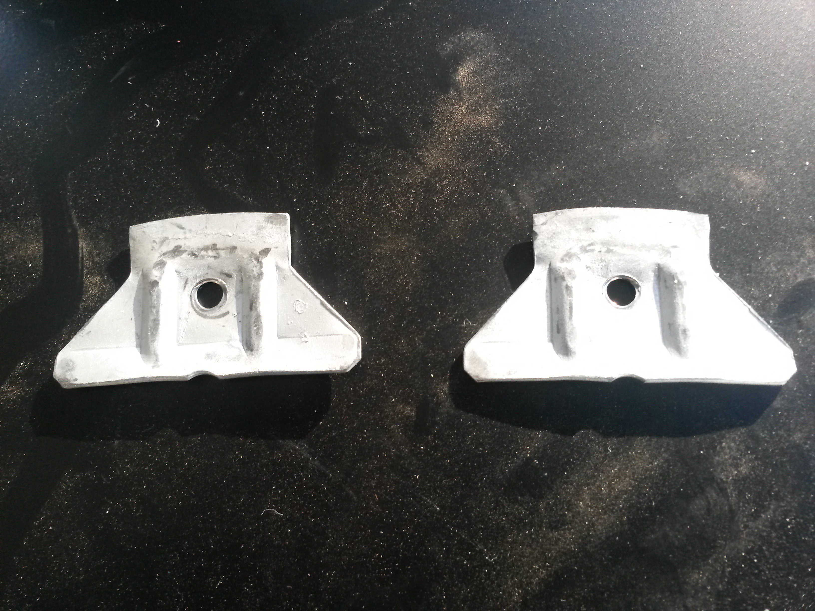

Aplatir les 2 pattes de maintien d'origine de la batterie
A l'aide d'une filière prolonger le filetage d'1 cm sur les 2 tiges filetées
Coller éventuellement une mousse adhésive sur la paroi côté passager
Déposer des plots de mastic colle pour maintenir la tôle au fond du compartiment
La tôle en place

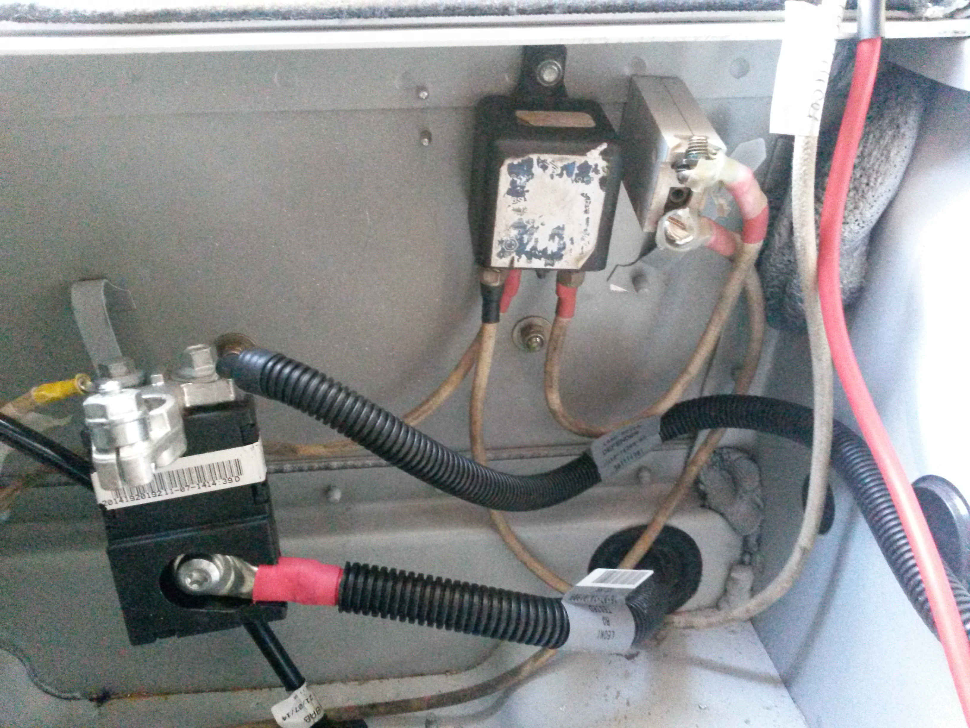

Fixation du coupleur séparateur marque Samlex modèle BS 140 Dual avec son breaker de protection
Pose des 2 cosses sur la batterie auxiliaire

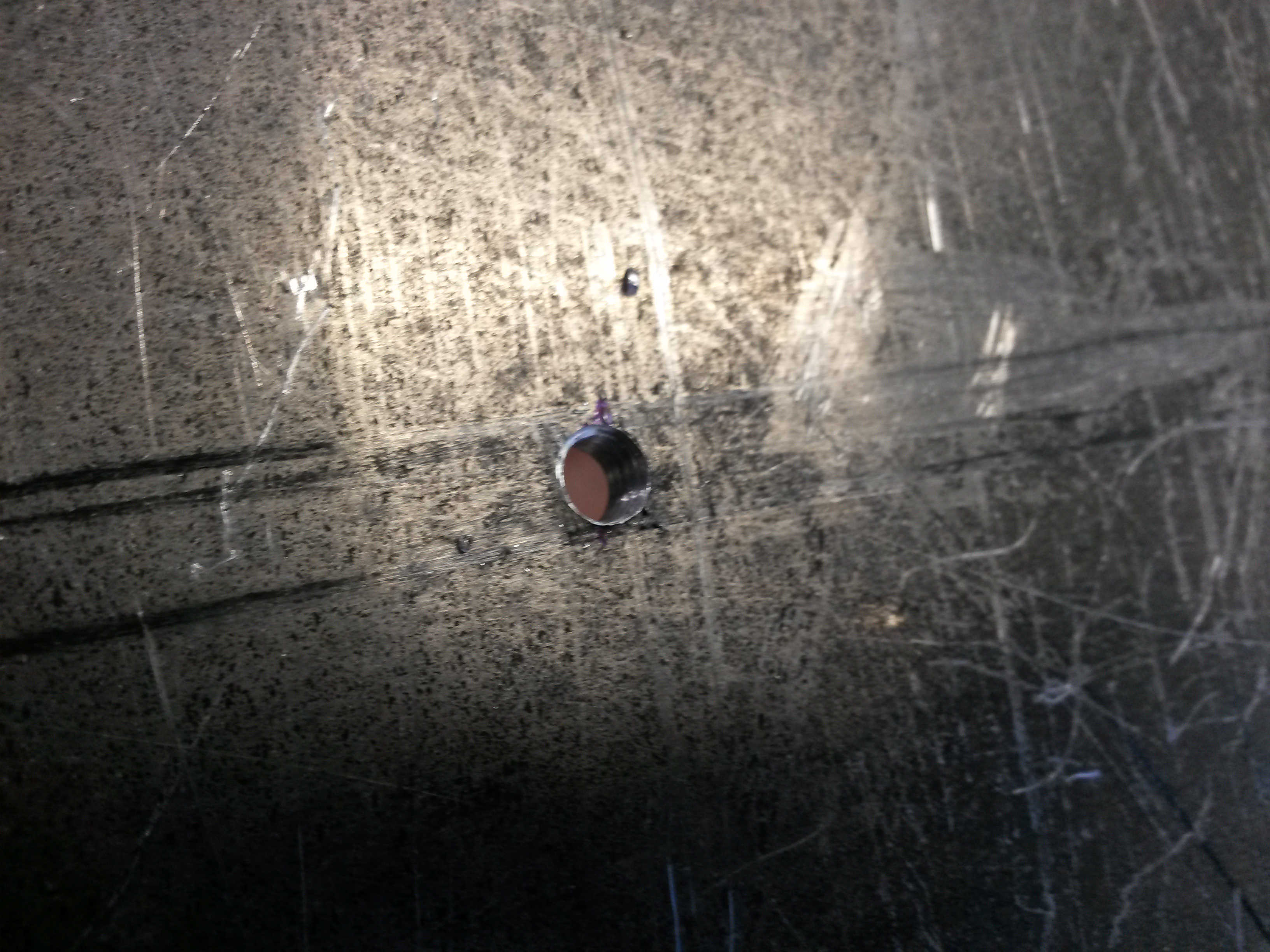

Remplacer les 2 vis de fixation du carénage plastique sous la batterie par des vis plus courtes 6x15 mm pour quelles ne viennent pas blesser la batterie d'origine.
Montage terminé
En espérant que ça rende service ...
La tôle en place
Montage terminé

en tout cas merci pour ce beau montage/reportage je suis étonné que les 2 batteries se montent dans le même compartiment .

Moi aussi, j'ai récemment sorti la batterie de mon Def td4 de dessous le siège et je m'étais fait la remarque de l'exiguïté de l'emplacement pour qui voudrait en loger deux.nanard833 a écrit : je suis étonné que les 2 batteries se montent dans le même compartiment
Windsurfer, ta batterie auxilliaire et ta batterie principale sont les mêmes (que la batterie d'origine de ton Def) ? (apparemment sur la photo)

Moi aussi au début j'avais des doutes.
À l'intérieur du caisson, il y a un renflement vers l'extérieur, donc un mettant une plaque sur ce renflement, les 2 batteries cohabitent !
Ça passe juste, mais ça passe, même en mettant la plaque pour fermer le caisson.
Oui, la batterie auxiliaire est de la même taille que la batterie principale.

Re: Ajout d'une batterie auxiliaire sur un DEF TD4 2,2 l
ce que tu appelles le breaker c 'est le boitier relier sur la borne de la batterie mais sa sert à quoi???
tu peux en dire plus et une refpour voir car rien trouvé la dessus!!
joli taf sinon!!
joli taf sinon!!
- Messages : 6210
Breaker, c'est un coup circuit, qui peut-être manuel, réarmable ou pas, ou commandé par une carte électronique, qui peut le déclencher en fonction d'une valeur de courant ou de tension; ou bien électromagnétique, ou thermique souvent dans ce cas son déclenchement dépendra d'un courant et il sera réarmable. On parlera aussi de fusible en français, donc breaker est un terme très généraliste, souvent utilisé par les professionnels ou les canadiens.Dan a écrit :ce que tu appelles le breaker

Désolé de ne pas avoir suivi les échanges ...
Les breakers sont bien comme dis précédemment des interrupteurs/fusibles/disjoncteur.
Dans mon cas c'est du matériel de récup qui était monté sur des avions.
