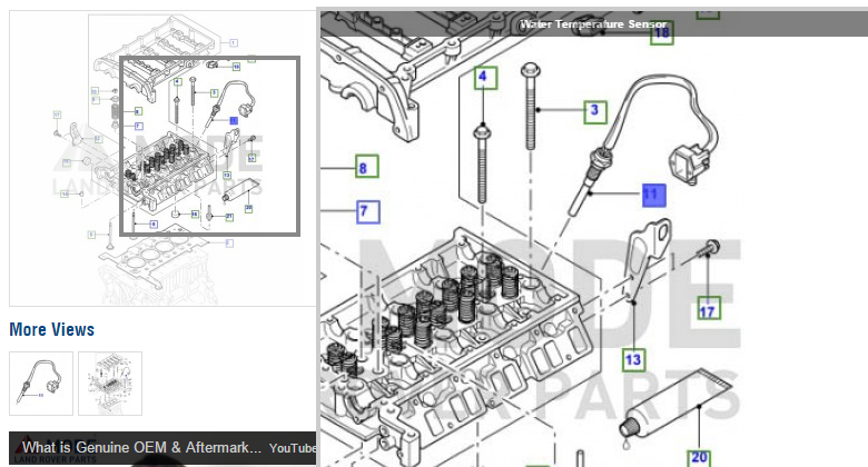

il y en a une sur la culasse ref LR031923 peut-être 1 sur radiateur mais pas trouvé tu devrais trouver en jetant un coup d'oeilgpauloj a écrit :Et vous pourriez m'induquer ou ce situe cette sonde?
gpauloj a écrit :Et la temperature normale c'est 83degrés?
avec un gros chiffon et ouvrir tout doucement pour que ça dégaze puis viser le LDR avec le thermomètre infra rougegpauloj a écrit :Autre detail pour prendre la temperature d'eau quand ca bug; je dois ouvrir le bouchon, avec precaution bien sur, y a pas d'autre moyen?

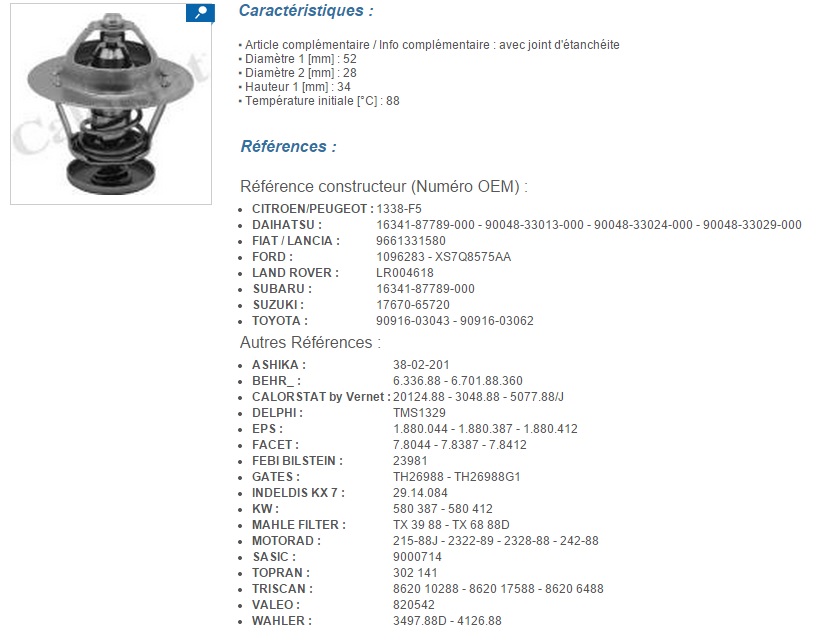

Le thermostat a été changé, et depuis plus de problème.
Re: montee en temp puis coupure puissance sur td4 2009
merci beaucoup donc je commande directe un thermostat
encore un grand merci pour ton aide

Il faut vérifier que les fillette ne soit pas colmaté, si tu as la clim, il est protégé par celui de clim. passe un coup de souflette dessus. Une solution pour voir si le thermostat fonctionne, tu regarde si le radiateur est chaud quand la voiture c'est mis en sécurité, si il est chaud c'est que le thermostat fonctionne (au moins un minimum, si il est froid c'est que le thermostat est mort).
j'avais regarder et il paraissais chaud, en tout cas les durites entrée et sortie l'était, j'en avais déduit que tout allais bien .
j'ai commander le thermostat, je vais avancer en douceur mais quoiqu'il arrive je vais démonter le radiateur
et le nettoyer.
et le nettoyer.
- Messages : 8
- Enregistré le : 01/03/2015 14:26
En fait le thrmostat se trouve au niveau du radiateur et fonctionne comme un bi-pass, donc c'est normal que les durites soit chaude, ça ne veux pas forcement dir que l'eau passe dans le radiateur, dépose le gros cache en plastique devant le moteur et tu va comprendre.gpauloj a écrit :j'avais regarder et il paraissais chaud, en tout cas les durites entrée et sortie l'était, j'en avais déduit que tout allais bien .
