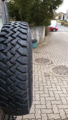

Par contre,le truc qui me tracasse c'est la forme du 7.50 sur du 7".
La roue de secours est en 7.50 sur du 7" triangular et ca fait la panse sur les flancs.
En gros c'est gonflé sur les bords.
le 235/85 lui est a la meme largeur que la jante.
qu'en pensez vous?
Je ferais une photo demain

voici deux photos du pneu
pneu
pneu
Messages : 13978
Re: aide pour choix de marque de pneus sur 110 sw
gus08 a écrit :Par contre,le truc qui me tracasse c'est la forme du 7.50 sur du 7".
Humm oui, j'avais zappé cela. Sur du 7" de large, reste en 235/85 R 16.
gus08
Messages : 136
Enregistré le : 25/07/2014 13:08
Message non lu par gus08 »
ok merci
