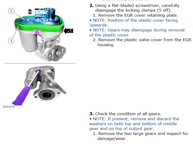

Salut, à l'intérieur de la vanne EGR il y a une roue dentée en plastique dont une dent aurait pu se détériorer ?

Re: mon land Def TD4 s'étouffe EGR ou ALIM ??
Edouard_8625 a écrit :oui, je vais voir ça ce WE
Ci-dessous une notice Ford de 2008 qui concernait le moteur "puma" du Ford Transit :

Merci Def-e-duck ! c'est sympa.
J'ai démonté la bête, Après pas mal de jurons et de "Dans quoi je m'embarque ?" la vanne est venue. tout semble normal sauf qu'elle est bloquée en position ouverte ! Après Analyse, c'est l'axe du moteur qui reste bloqué à une certaine position, j'ai réussi à le sortir, mais tout est moulé d'un bloc. Je suis bon pour en racheter une :sm1:
La suite plus tard...
