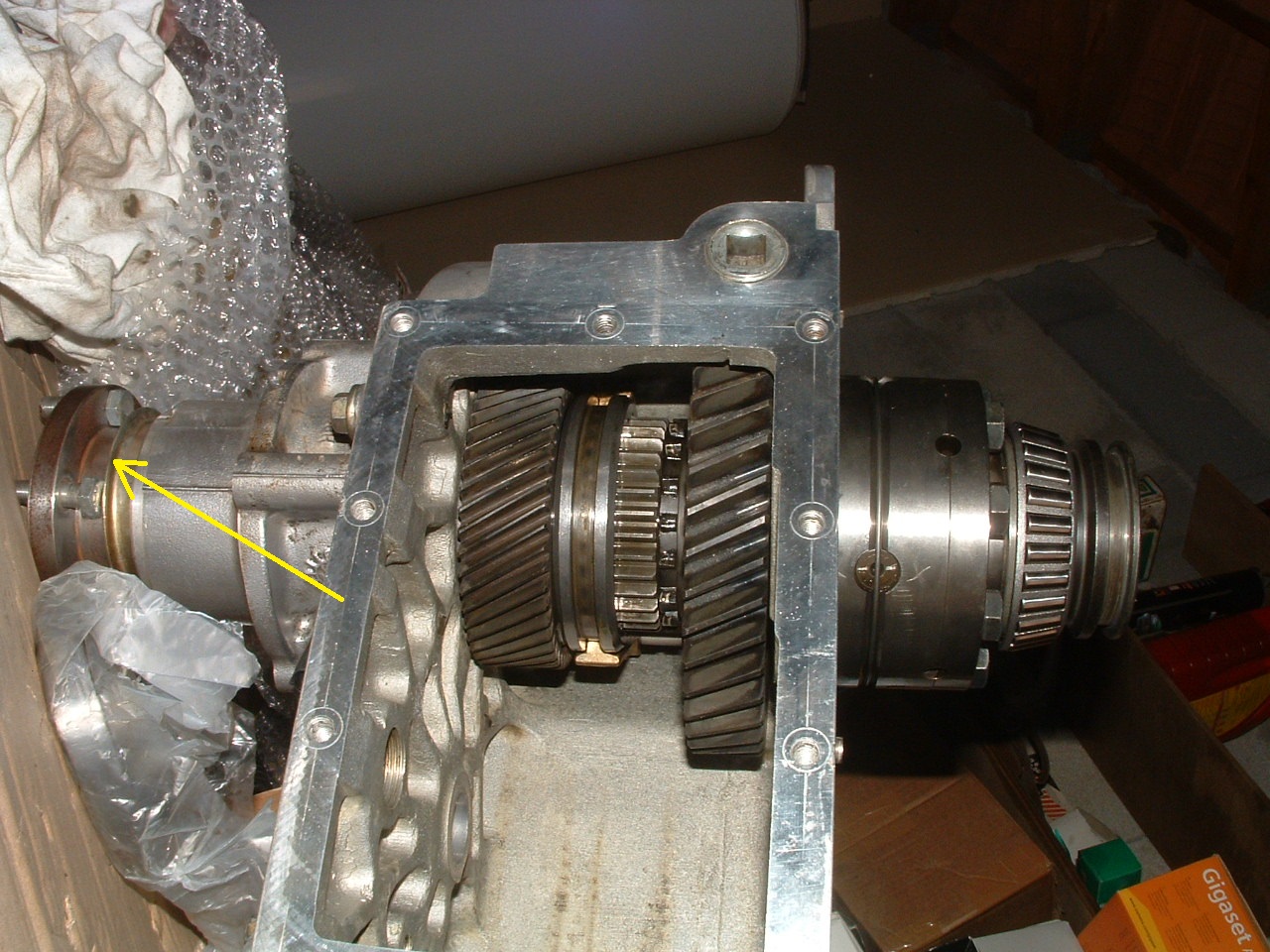

En utilisant la fonction recherche du site tu pourras voir que c'est possible sans avoir à refaire des réglages.gpauloj a écrit : oui je pense que ça s'appel comme çajuste après les croisillons et l'entrée dans le diff,
Il faut absolument noter la position de l'écrou central sur l'axe du pignon d'attaque du couple conique et tout remonter dans exactement la même position après avoir changer le joint.

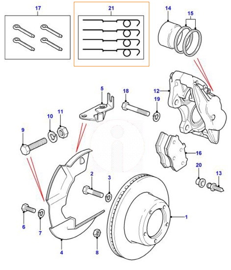

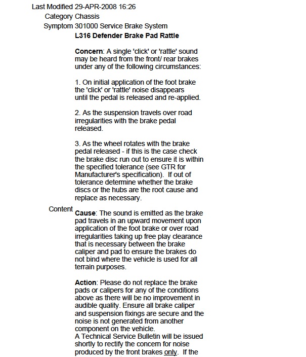

Salut,gpauloj a écrit : c'est un bruit du type mécanique qui frotte, un peu comme des plaquettes usées qui frottent metal metal quand on freine, mais en beaucoup plus soft, très léger mais présent .../... le bruit me semble venir de l'arrière
Juste pour information, sur les Defender TD4 il y a eu un bruit de ferraille (en anglais rattle) identifié comme venant des étriers de freins. On freine et puis au lâcher du frein il y a un ressort de rappel qui fonctionne mal, d'où un frottement métallique. Pour cela il y a eu un kit de modification.

Salut, ce que je sais concerne les freins avant et le set de ressorts (cf légende n°21 sur le schéma ci-dessous) :pascal30 a écrit :Tu as plus d'infos sur ce kit ?Def e-Duck a écrit : Juste pour information, sur les Defender TD4 il y a eu un bruit de ferraille (en anglais rattle) identifié comme venant des étriers de freins. On freine et puis au lâcher du frein il y a un ressort de rappel qui fonctionne mal, d'où un frottement métallique. Pour cela il y a eu un kit de modification.
Land Rover dans une note technique (anti-rattle clip) a proposé un kit de rechange référencé LR009769 pour supprimer un bruit de ferraille qui était décrit comme suit :
