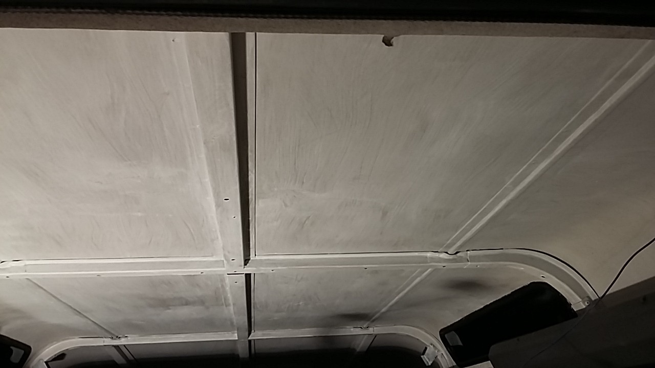

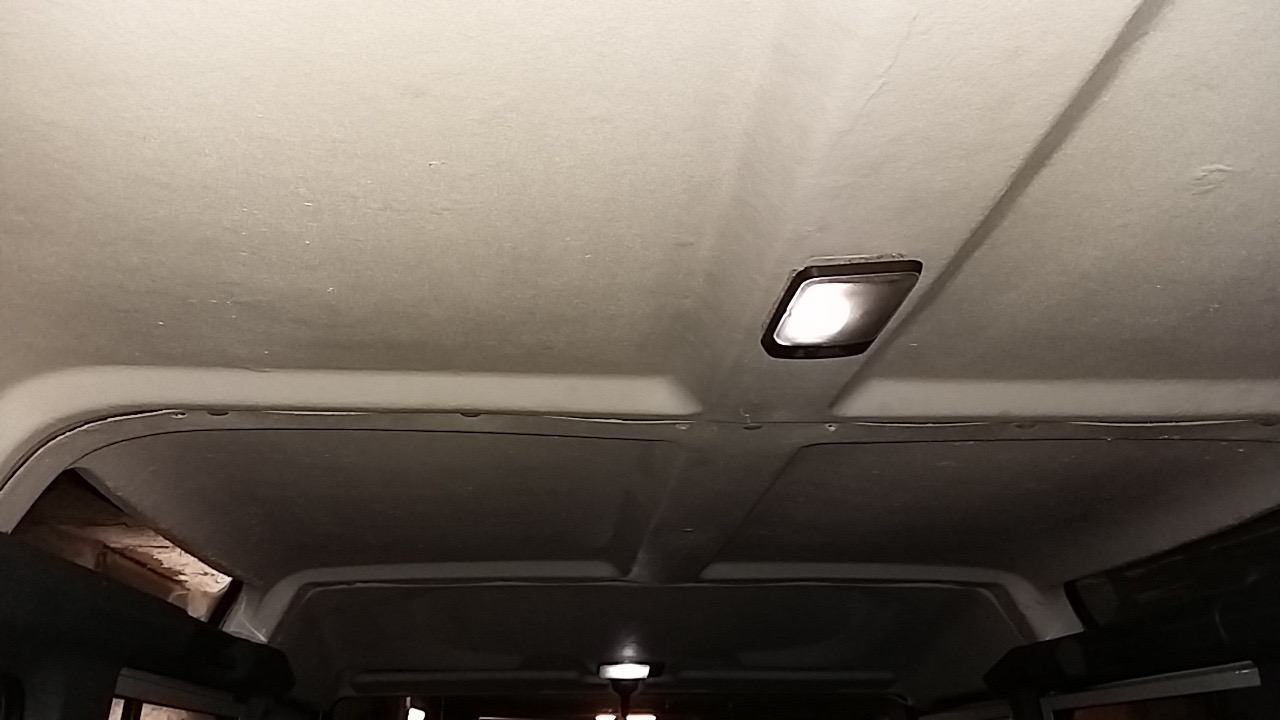

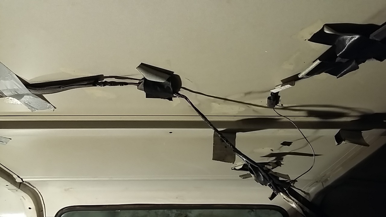

Démontage ciel de toit

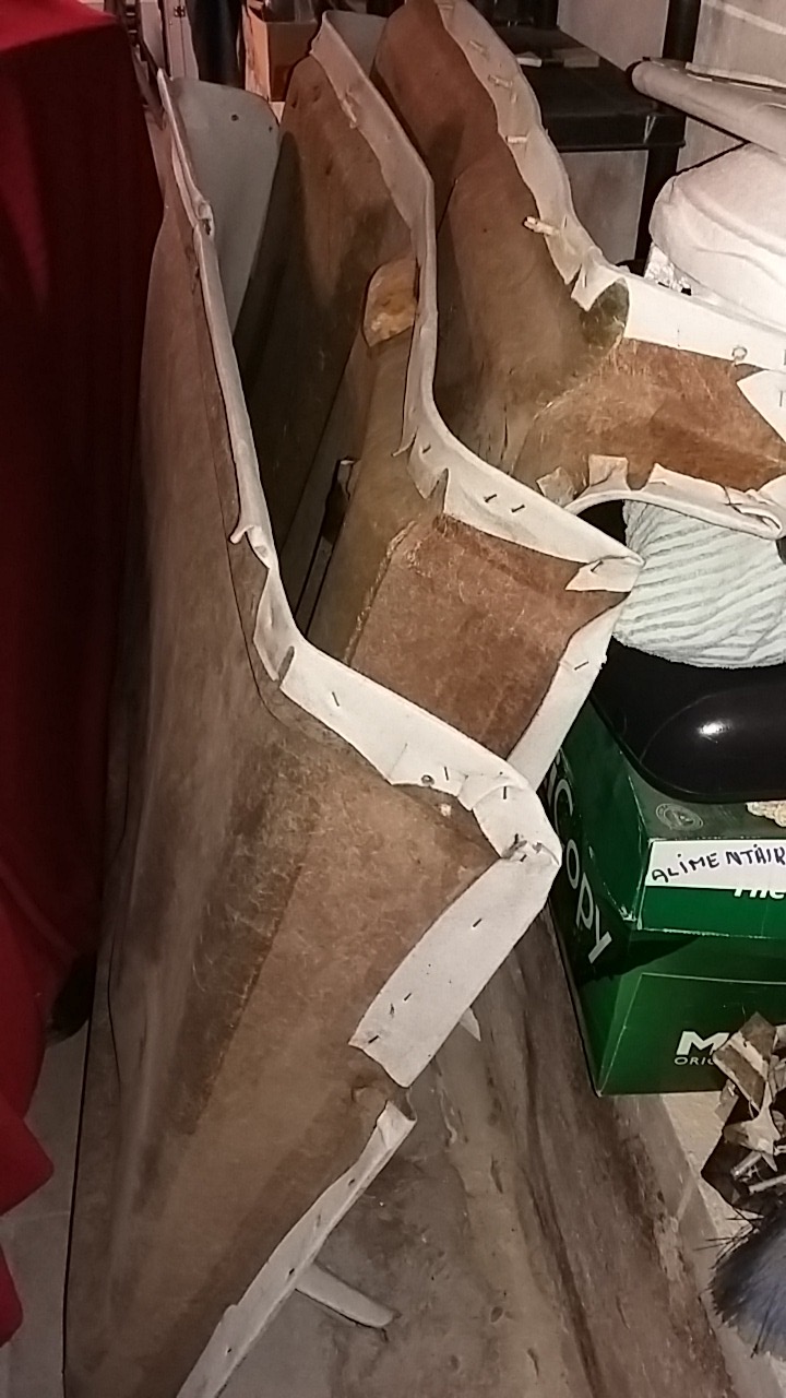

Ciel de toit en attente
Sous-couche peinture alu pour accrochage
Idem...
Idem...

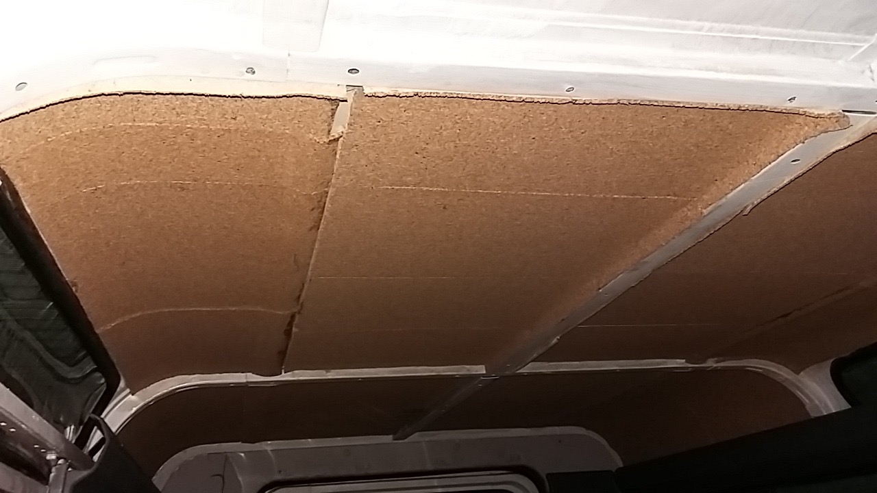

collage à la néoprène liquide le liège de 4mm
Suite du collage du liège
Suite collage du liège

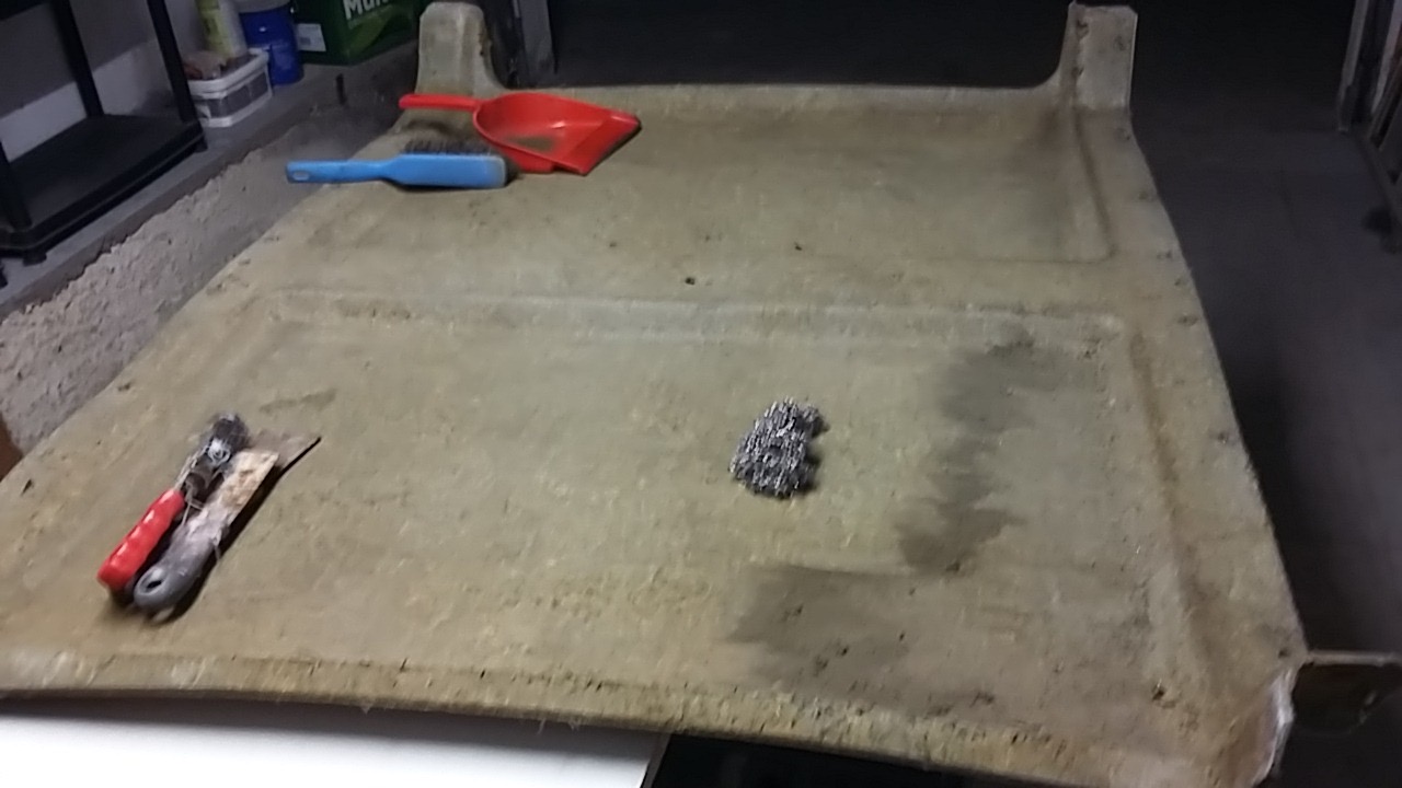

préparation du ciel de toit

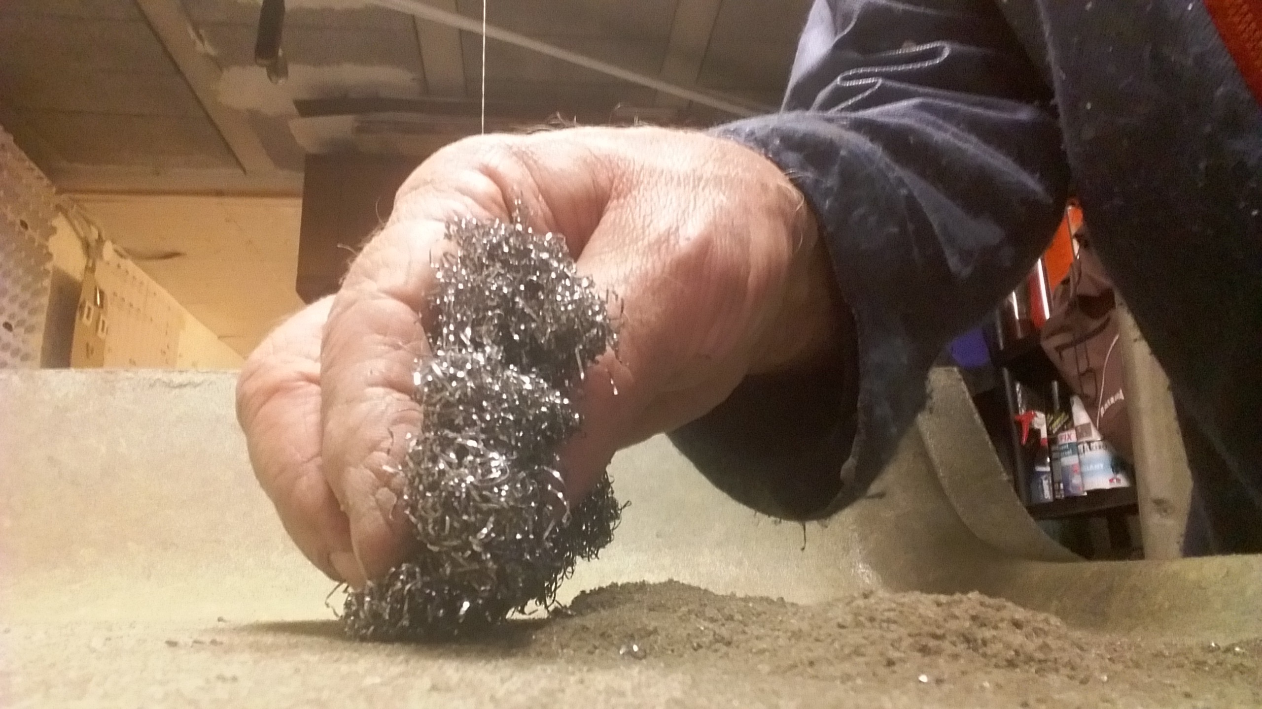

Grattage du reste de colle et mousse de l'ancien revêtement

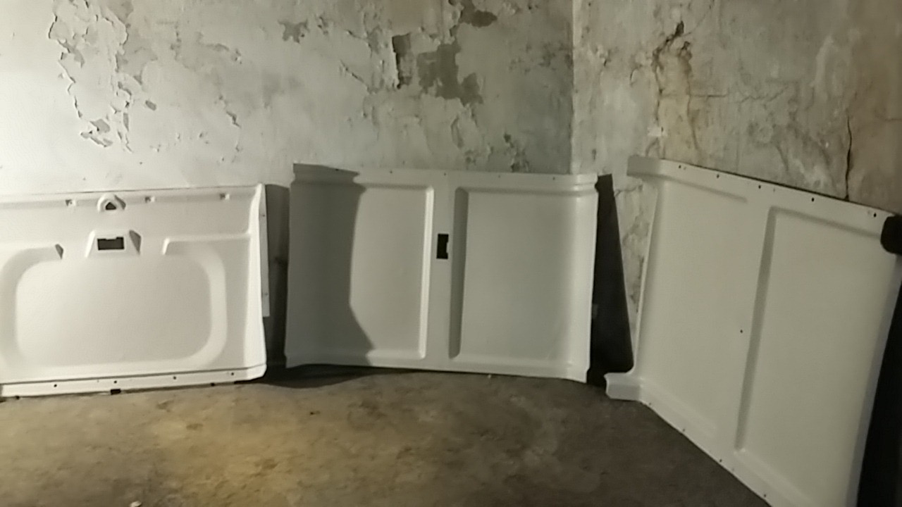

mise en peinture (trois couches)
Mise en place après peinture
