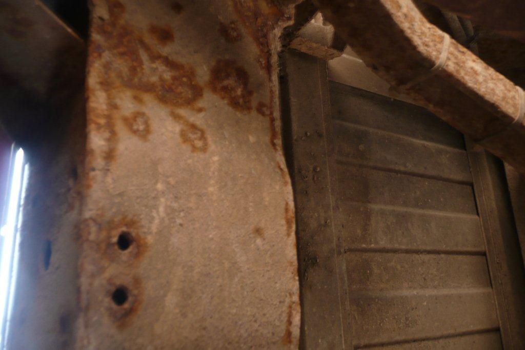

Pour celles et ceux que le 130 rouge mis en exemple par Lolo dans sa réponse pourrait intéresser, sachez qu'il n'est pas aussi intéressant que l'annonce pourrait le laisser penser...Je suis allé le voir hier....Certe c'est une première main, certes les sièges sous housse depuis l'achat son en bon état, certes il a une cellule en alu et une galerie (maison) ...Mais si l'entretien mécanique semble avoir été correctement suivi ,je trouve qu'il fume quand même noir malgré un Controle pollution OK.
De plus, c'est un véhicule qui n'a jamais vu un coup de karcher donné par son propriétaire...pour la carrosseire ce n'est pas trop grave ...mais sachant qu'il était le véhicule professionnel d'un artisan du bâtiment (chasseur le week end), ses 18 ans de chantiers et de sous bois lui ont laissé une traverse arrière attaquée et un chassis ou, par endroit et rien qu'avec l'index, on arrive a gratter la ferraille et faire un petit trou !!
Bref mes comptétence de soudeur et autre ne me font pas donner suite ...

Mes photos des parties malades ne sont pas exploitables et j'en suis désolé :oops: ....je vous joints cependant quelques clichés du 130 pour donner une idée de ce véhicule proposé à 11 500 à débattre (le propriétaire n'a pas voulu me dire à combien il le lacherait et m'a simplement demandé de lui faire une offre...)
Place aux photos:
traverse
traverse
Eric

Pwouaaa l'état général sous les jupes !!! :sm10:
L'attelage me semble aussi ne pas être d'origine
J'ai acheté le mien en 2008 (il avait 3 ans et 60.000kms) à un particulier... depuis je lui ai fait subir tout ce qui est possible (charges lourdes, remorques énormes, randos multiples, voyages +- lointains)... et en comparaison le chassis est comme neuf !
Je le passe au karsher après chaque rando mais sans plus... suis occupé à retirer toute la terre à l'intérieur des longerons... il doit bien y avoir 30kg de chaque côté :oops: et pourtant très peu de corrosion à l'intérieur !!
